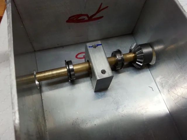

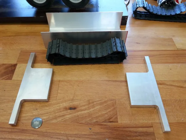

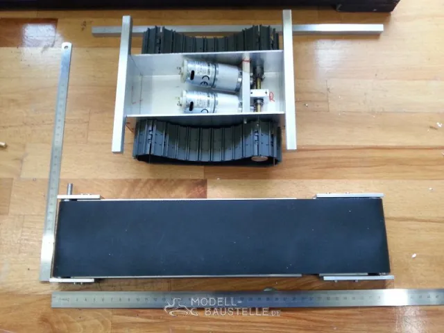

      ich möchte euch mein neues Projekt vorstellen.
      Was ist ein Portafill 2000? Es ist ein kleines Vorsieb um große Steine und sonstigen Dreck abzusieben.
      Das ganze läuft wie in echt auf einem kleinen Raupenfahrwerk. Ich habe dazu die Veromaketten gewählt. Des weiteren kommt noch ein Abrollschlitten unter das Gefährt damit ich es auch auf meinem Abroller transportieren kann.
      Später soll das Vorsieb beim Betrieb selbstständig weiter fahren wenn das gesiebte Schüttgut auf dem Haufen zuviel wird. Mehr dazu und zum Förderband später. Das ganze muss erst noch getestet werden.
      Nun habe ich noch ein paar Bilder für euch.

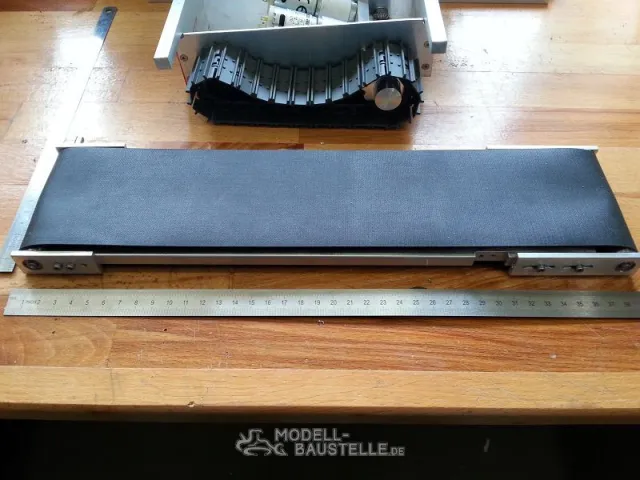

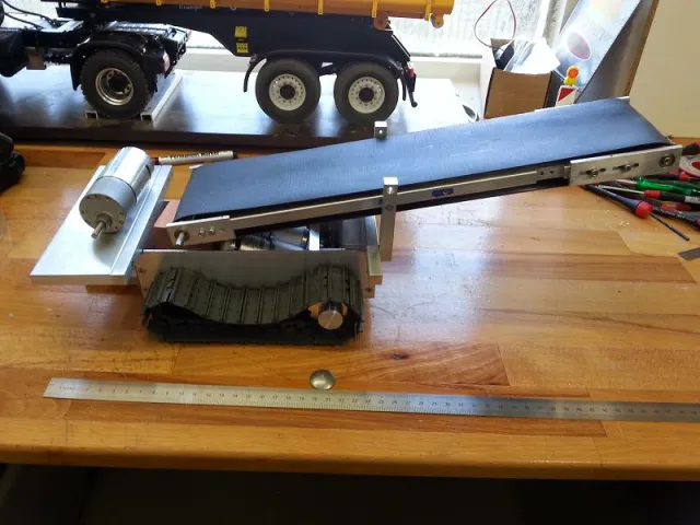

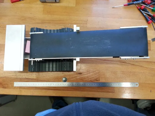

      Zwei Fotos habe ich noch.
      Dabei auch das Förderband.

      Hallo Christian,
      interresantes Projekt! Aber kann es sein dass das Föderband etwas zu breit ist?
      mfg
      Rene'
    • schlepperonline
      • 21. März 2015 um 22:19
      • #7
      Hallo Rene'
      das Band ist 85mm breit. An den Rändern kommen noch Führungsleisten auf das Band. Diese verdecken das Band auf jeder Seite um ca. 10mm.
      Ich will damit versuchen, das das Material nicht unter das Band kommen kann, also in den Zwischenraum. Dort werde ich trotzdem noch einen Abstreifer zur unteren Antriebsrolle verbauen.

      heute ging es etwas bei mir weiter.
      Ich habe heute das Förderband am Grundrahmen angepasst. Zwei von Vier Halterungen habe ich bereits angefertigt.

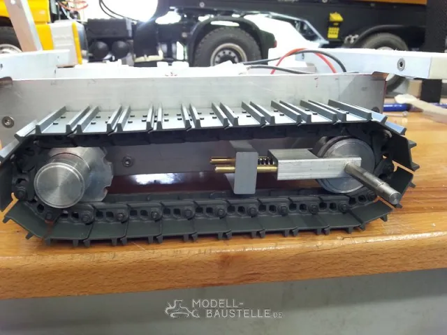

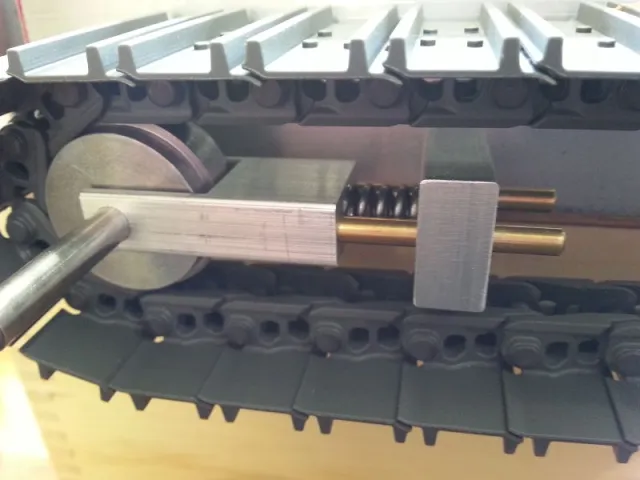

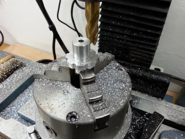

      Heute habe ich mich mal an die Kettenspanner versucht. Klappt ganz gut. Nur das Turas muss ich neu machen. Ich denke da ist was schief gelaufen bei der Berechnung, denn die Kette klappert wie so ein Tiger Panzer.

      Hallo Christian!
      Schönes Projekt. Bei deinen Turas sind die Flanken zu steil in dem die Kettenbolzen laufen. Mach mal den Winkel flacher, so könne die Kettenbolzen besser raus aus der Führung.

      Hallo Martin,
      danke für den Tip. So sah es mir auch aus das die Kettenbolzen immer an der Kante vom Zahn hängen bleiben. Werde ich mir morgen mal zurecht feilen.

      Habe heute mal die Flanken etwas bearbeitet. Es ist schon besser, aber ich denke das Turas muss ich neu bauen.
