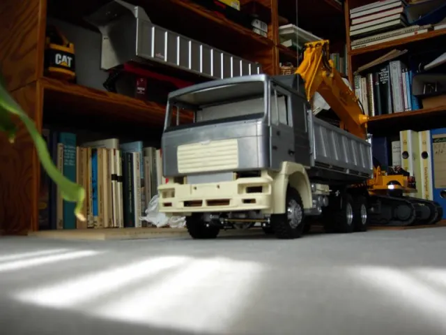

    Ich wollte euch heute mal mein aktuelles Projekt vorstellen!!
    Es soll ein MAN F2000 6x6 Dreiseitenkipper werden,
    Im LKW-Stefan Forum hab ich auch das passende Original gefunden
    Und das ist der momentane Bauzustand
    So jetzt seid ihr dran, Fragen anregunen usw. !!!!!!!
    Gruß Patrick
  • Hallo Patrick,
    schönn LKW baust du da, ich habe meinen Sattel auch in der Lackierung.
    Sag mal sieht das nur so aus oder ist dein Fahrerhaus zu dicht an der Mulde ? daß hat nämlich den Nachteil das du beim beladen mit Bagger oder Radlader schneller an das fahrerhaus stöst oder es öfter mal ne Ladung Erde abbekommt.

  • Hallo @ alle danke furs interesse und lob!!
    Bernd der platz ist recht eng das stimmt, ich hab da schon einen schüttschutz gebastelt wie ich ihn schon bei originalen gesehen hab,

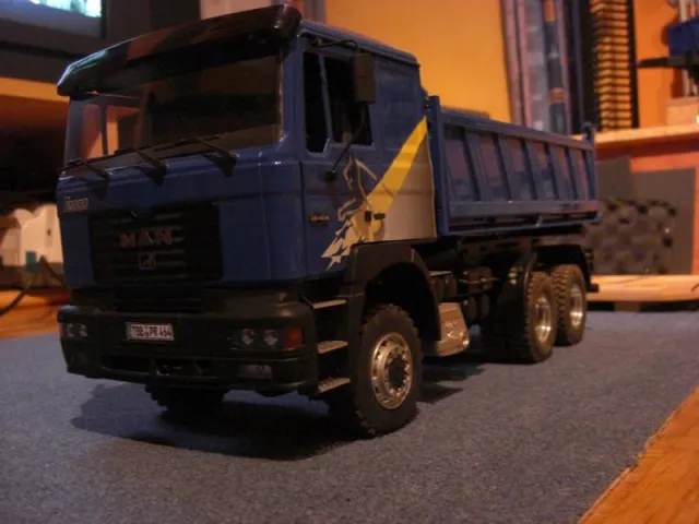

  • So Leute
    Auch bei mir ging mal was voran!
    Als erstes wurde der F2000 Grill in die Wedico Front eingepasst
    Dann wurden die Bedienhebel für die Seitlichen Bordwände entfernt!!
    Diese öffnen jetzt über ein Mini Servo,

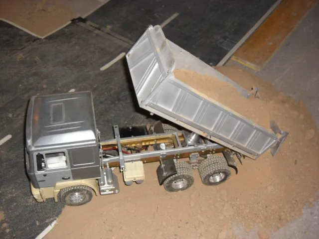

  • Die tests sind soweit alle ser zufriedenstellend verlaufen!
    Ich hoffe das er bald mal farbe bekommt!

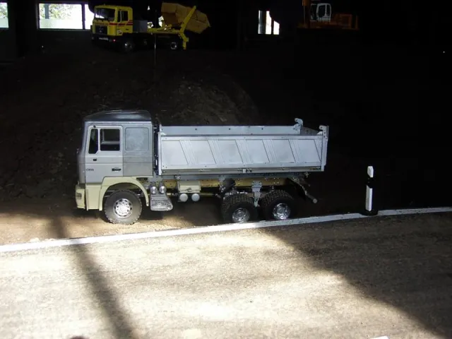

    Hier mal F2000 im einsatz
    :Winker: Gruß Patrick

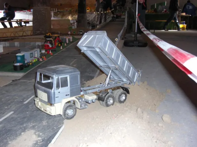

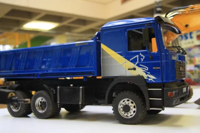

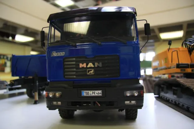

  • Hier noch eins vom eröffnungstag in Moosbeuren
    Das war der erste fahrtest, sehr Positiv, gut zu sehen wieviel die Pendelachse ausgleicht!! 8o
    Gruß Patrick

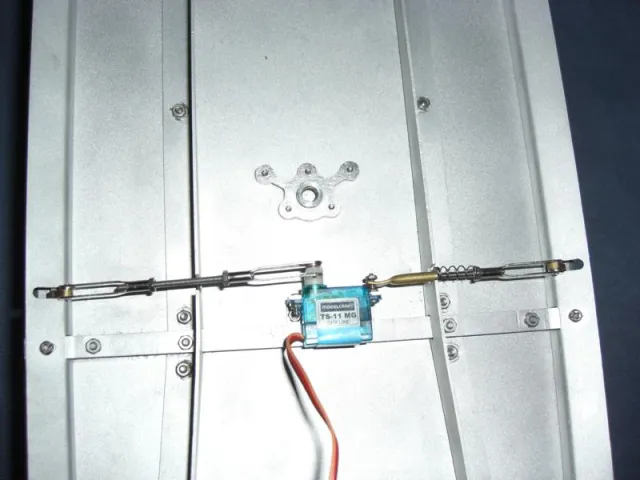

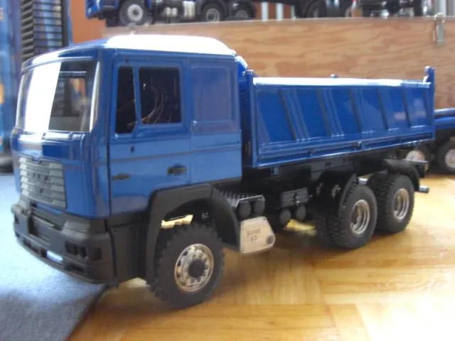

    schöner Kipper was für Farbe bekommt er den ??? und würdest du uns zeigen wie die Veriegelung der Bordwände per Servo funktioniert.
  • Hallo zusammen
    Er wird enzian Blau :love:
    Der Rahmen schwarz, die Kunststoffteile am FH werden in einem dunklen Grauton lackiert
    Bilder von der Servoverriegelung mach ich euch heute oder morgen :)
    Gruß Patrick

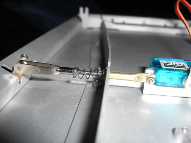

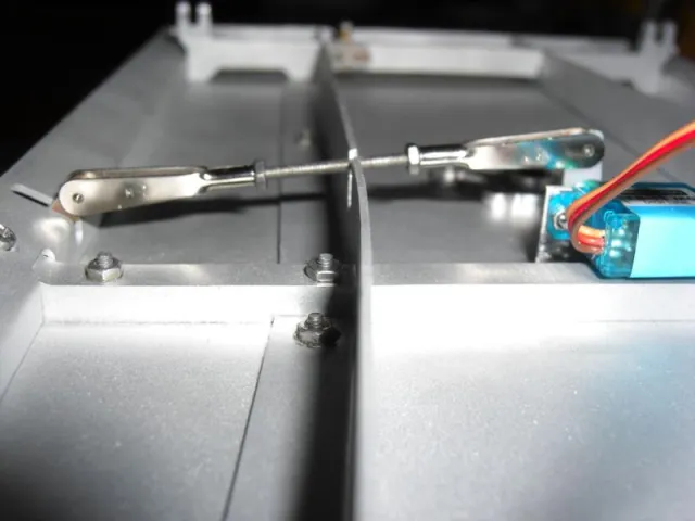

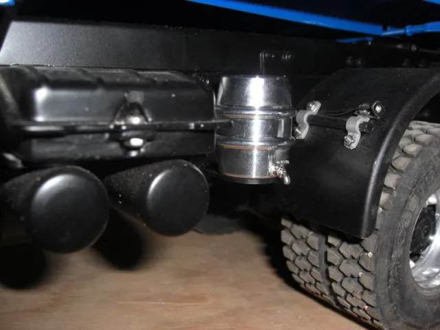

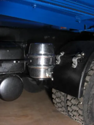

  • Sooo hier mal die gewünschten Bilder der servoverriegelung
    Ich habe bewusst nur die linke BW mit einem servo ausgestattet weil im Original zu 99% nach links gekippt wird
    Die Rechte kann bei bedarf nachgerüstet werden, geht momentan zu reinigungszwecken oder in notfällen mit einem fingerdruck zu öffenen!!
  • Hallo Patrick,
    schöne Lösung Deines Bordwandverschlusses :thumbup: 01-Stern
    so ähnlich werde ich es auch einbauen.

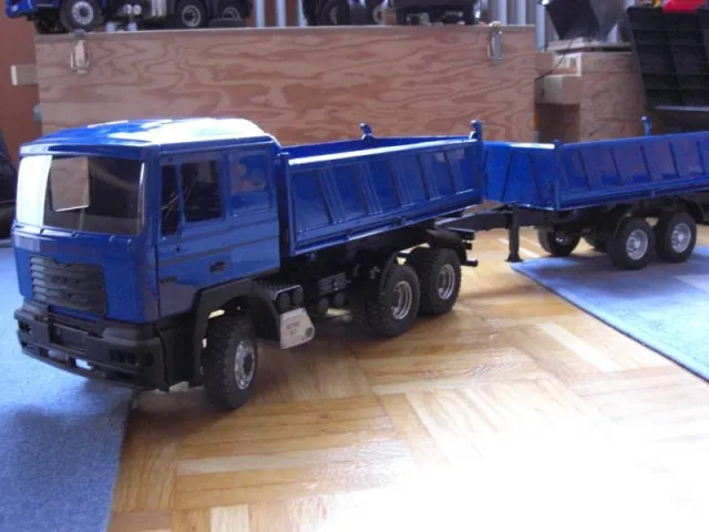

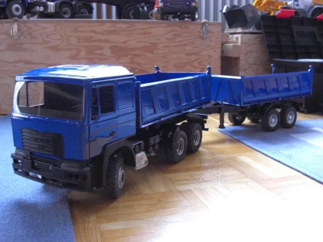

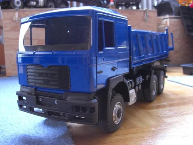

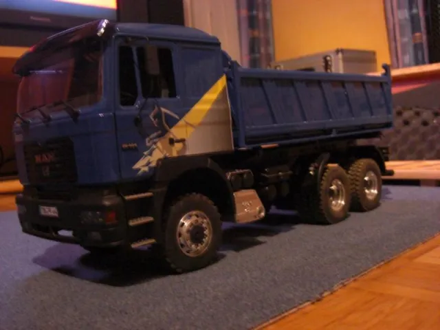

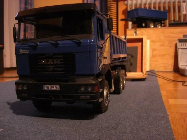

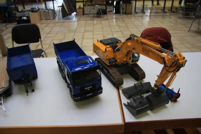

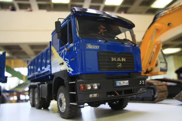

  • Hallo Leute
    Am Winterforumstreffen hab ich festgestellt das der F2000 vorne breite Räder braucht weil er mit den normalen recht schnell einsinkt!
    Ausserdem hat sich sonst ein bissl was getan,aber :guckszdu:
    ein Anhängsel hat er auch bekommen!
    und was meint ihr dazu??
    Gruß Patrick
  • Hallo Patrick,
    der MAN sieht in Blau echt super gut aus :thumbup:
