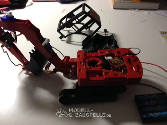

    Ich möchte mal beginnen meinen Bruder HR16 vorzustellen. Begonnen habe ich schon vor längerer Zeit meinen Mini-Bagger umzubauen. Den meisten ist der Umbau Satz sicher schon bekannt aus Momo´s Modellbaushop Klick
    Nun habe ich aber begonnen Ihn wieder auseinander zu nehmen und weiter zu gestalten.
    Was alles folgen soll, na schauen wir mal, bis jetzt stört mich auf jeden Fall das Fahrwerk mit den modifizierten Servo´s. Hier sollen Mini-Getriebemotore einzig halten.
    Weiterhin sollen Beleuchtung von Verona und Pistenkind verbaut werden.
    Die Tür und "Motorhaube" sollen mit Scharnieren ausgerüstet werden.
    Soweit erst mal das Projekt. Für Anregung und Kritik bin ich immer offen...

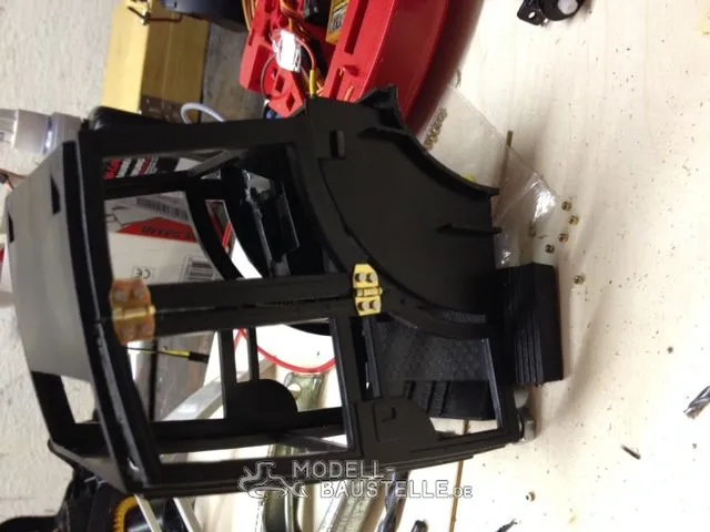

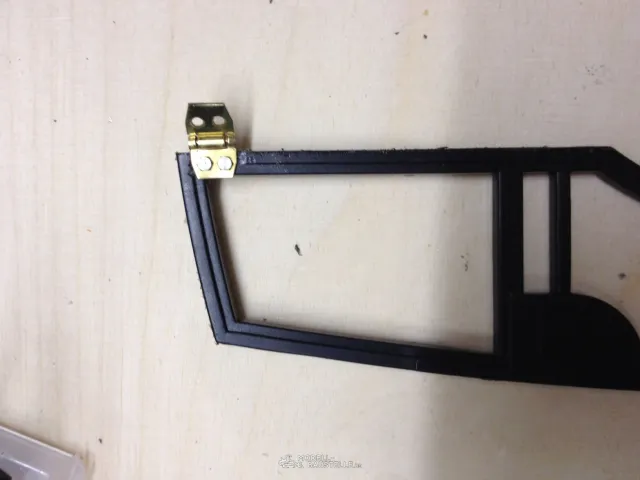

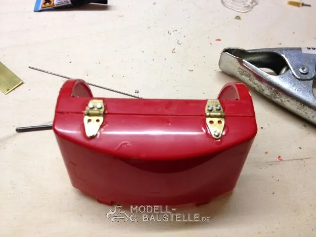

    Ich habe die Tür mit einen Kutter-Messer (heiß) ausgeschnitten, um sie wieder verwenden zu können.
    Hier nun das fertige Ergebnis mit Scharnieren und M1 Schrauben.
    Dann ging es auch schon mit der Heckklappe weiter.

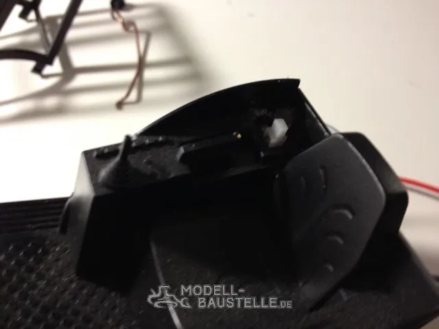

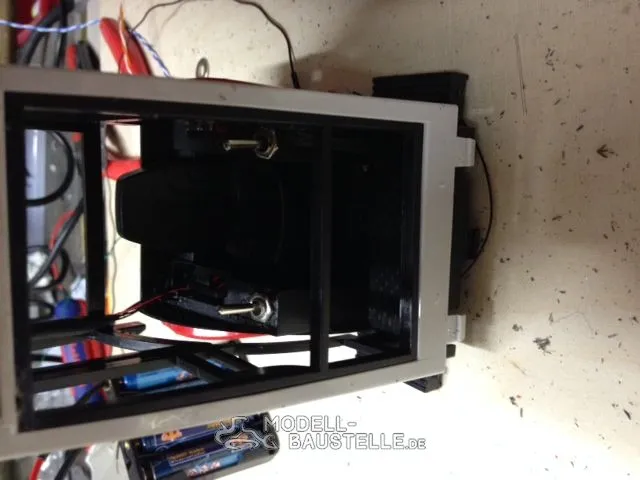

    Und es wurden die Schalter anstatt der beiden Steuerhebel verbaut, da meine Funke leider nicht genug Kanäle frei hat.

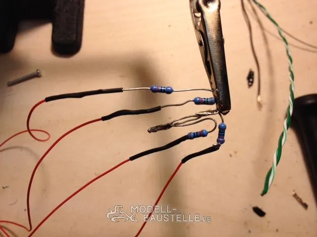

  • Zur Beleuchtung habe ich mir folgende Gedanken gemacht, ich wollte 4 Scheinwerfer unterbringen und gleichzeitig eine Rundumleuchte.
    Die beiden Schalter im Cockpit dienen zum schalten der Beleuchtung.
    1.: - Scheinwerfer auf dem Dach und Rundumleuchte
    2.: - Scheinwerfer auf der Heckklappe und am Ausleger
    Die Kabel verlaufen über einen Stecker unter den Sitz und sollen an die Widerstände hinter dem Sitz angeschlossen werden (Pluspol).
    Über die Schalter werden Minus der LED´s geschalten. Außer die Pistenkind-Rundumleuchte, die ist ja schon fertig inkl. Widerstand.

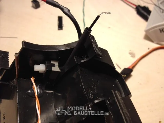

    Zum Einschalten des Modells soll es wie im wahren Leben über den "Stab" neben dem Sitz geschehen. Dazu habe ich den Schalter von Momo-Sauerland umgesetzt und einen kleinen Kupfer-Stab gebogen und mit Schrumpfschlauch überzogen. Dieser bedient den Druckschalter unter dem Sitz.

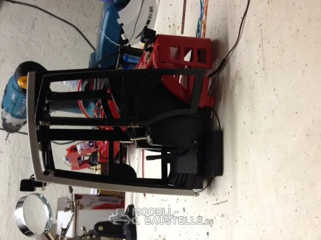

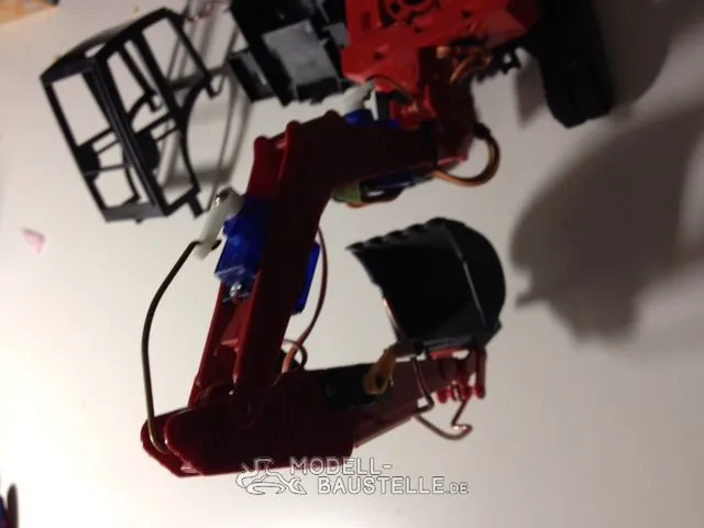

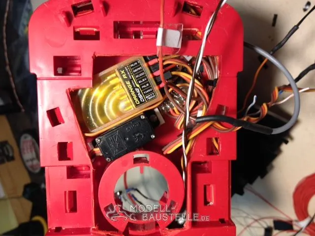

  • Also, es ging mal wieder weiter am Modell.
    Als erstes habe ich mal die Heckklappe probe gehalten, nachdem ich die ganzen Verkabelungen gemacht hatte.
    Ich habe alle Beleuchtungskabel mit Servo-Steckern verbunden, um auch später Kabiene und Arm abnehmen zu können.
    Nebenbei habe ich noch die Verkabelung des Auslegers neu gestaltet und versucht ordentlich zu verlegen.
    Und so sieht es dann im eingebauten Zustand aus. Zuvor hatte ich Kabelbinder verwendet, aber diese Variante kam mir auch sehr gut zu Augen.
