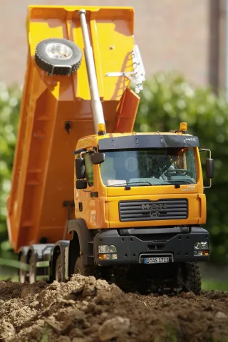

Nach langem Überlegen habe ich mich entschlossen, nicht die tiefgezogene Hecktraverse zu verbauen. Eine Anhängerkupplung ist erstmal nicht geplant und dann gefallen mir kleinere Kupplungen besser - hatte ich damals an meinem 8x8 ORANGE GROUP Halfpipe genau so gemacht. Es wird dann eine nicht fernsteuerbare, simple Ausführung, wie man Sie bei Halfpipekippern gerne sieht. Damals hatte ich sie selbst gebaut (war nicht so mega scale) - falls jemand einen Link zu einem Shop hat, bitte einfach posten. Ich konnte bisher noch keine im Netz finden... ![]()
