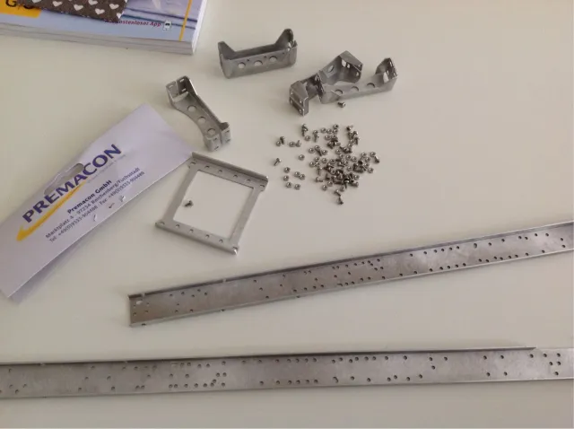

Von Premacon!
Der Status Ihrer Bestellung Nr. ......
wurde geändert.Neuer Status: Versendet
Ich freu mich ein Keks
So jetzt will ich hier mal weiter schreiben.
Die Teile von Premacon waren genau 7 Tage in der Post! Zuerst war ich etwas verwundert aber der Anruf bei DHL war dann sehr aufschlussreich, denn die Antwort war das der Bothe seine Runde nicht geschafft hat und es deshalb spähter wurde(ist ja auch nur ein Mensch). Nun ja egal ich hatte ja leider eh keine Zeit zum Bauen und somit war das auch nicht so dramatisch. Die Qualität der Teile ist echt der Hammer
. In zwischen ist der Rahmen fertig sowie die Federn und auch die Kipper Brücke, ich muss mir aber noch Achs Adapter bauen da ich die bei der Bestellung vergessen habe. Nun ja etwas muss ich ja auch mal bauen sonst mach ich ja gar nix mehr :D. Die Felgen (Kunststoff) und Reifen sind von Fechtner und sind auch schon drauf, nun kommen aber die nächsten Wochen die kniffligen Sachen wie Elektronik und Mechanik. Naja mal sehen wie das so wird.

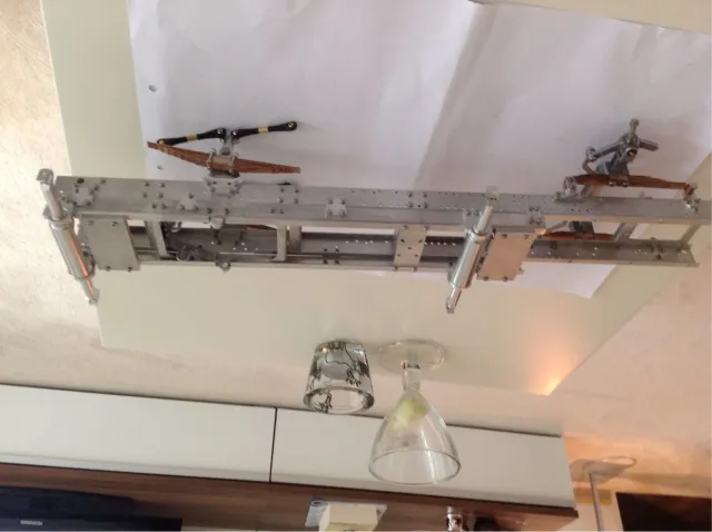

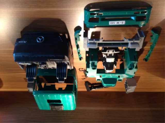

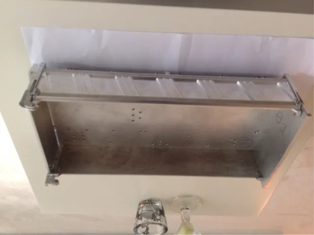

Wie versprochen jetzt die Bilder
Hier noch das Bruder FH was verwendet werden soll -
That looks as it is going to be a very nice truck! Congratulations and thank you for posting the pictures!!!
Stephan
Die Bilder sind zwar auf dem Kopf, aber egal, sieht alles sehr interessant aus!
Vorallem die Kipperbrücke wirkt sehr edel!Mit den Kunststofffelgen habe ich bei richtiger Lackierung auch bereits gute Erfahrungen gemacht, sehen dann supi aus!
Sorry falls ich es überlesen habe, aber soll die Kippfunktion Hydraulisch realisiert werden?
Grüße!
Freue mich auf weiteren Fortschritt
Ja was mit den Bildern ist kann ich nicht sagen, denn ich hab alles gleich gemacht und auf dem iPad sind sie auch richtig gespeichert und die einen sind so und die andern so!
Naja mmmmm....
Die Kippfunktion soll Mechanisch gemacht werden also alles ohne Hydraulik. Ist bei mir ne Frage des Geldes!
Der Plan ist es eine Art Wagenheber zu Bauen mit nur der oberen Schere. Aber das wird dann richtig Dokumentiert. -

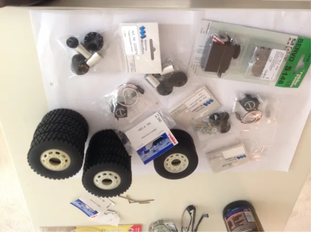

Na das sieht ja schon Top aus. Willst du das S148 als Lenkservo nutzen??? Damit wirst kein Spaß haben.
Hallo Robin,#
da muss ich Ben recht geben. Du solltest ein stärkeres Servo einbauen.
Frank -
Mumm ok was für einen Servo zum lenken würdet ihr denn empfehlen?
So update, wie ja am Anfang beschrieben ist das ein Langzeit Projekt und deswegen dauert das hier noch ein wenig. Dennoch hab ich vor kurzem den Mut gefunden mich an die Hütte zu machen. Sie wurde mittels Stichsäge gekürzt und wieder zusammen gelötet
hätte zwar nicht gedacht das das funktioniert aber ich find das Ergebnis (als Anfänger) gar nicht so schlecht. Hab aber noch ein paar Fragen auf dem Zettel und hoffe das die Profis (also ihr) mir da noch die ein oder andere Frage beantworten könnt.
- zum lenkservo. Was würdet ihr empfehlen wenn der S148 nicht bringt?
