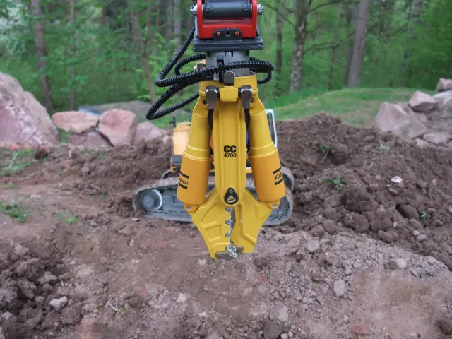

Hallo Tobi,
Wirklich viele Bilder habe ich nicht gemacht sind nur zwei Stück
Ein Vereinskollege hat aber noch ein schönes gemacht.
Das hier hat Fabian gemacht:![]()
Die sind von mir:![]()
