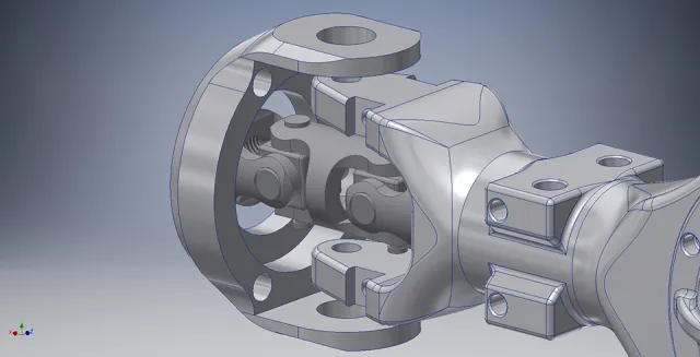

    ich konstruiere gerade meine eigenen Achsen und hänge an dem Problem: Wie lagere ich die Nabe der vorderen Felge in dem Achsschenkel. Mein Vorbild nach dem ich mich da richte ist die Achse von Scaleart.
    Nun zur Frage: Könnt ihr mir ein paar Detail Aufnahmen von der Nabe, dem Achsschenkel und dem Doppelkardan schicken? Am besten im ausgebauten Zustand?
    Würde mich sehr freuen wenn Ihr mir da weiterhelfen könnt.

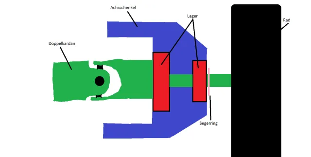

  • ja da sind immer zwei unterschidlich große lager drinn.
    hab mal versucht ein bild zu machen.... :D
    das kardangelenk liegt am inneren bund vom grosen lager an und von der radseite her hällt meist nur ein sicherungsring das kleine lager ..bzw die beiden lager liegen innen jeweils am achschenkel an und nach ausen hin können sie nicht weil sie durch den kardanbund und den segerring begrenzt sind
  • Hallo Werner, danke für deine Zeichnung.
    Ich habe noch ein weiteres Bild im Netz gefunden was den Achsschenkel ohne die Nabe zeigt.
    Für mich sieht das so aus als ob die komplette Nabe durch zwei Dünnringlager gelagert wird, wobei beide vorne am Achsschenkel an dem Bund anliegen und hinten durch die Schrauben gesichert werden?
