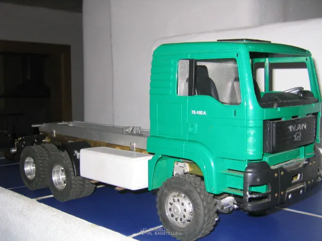

Servus mitanand,

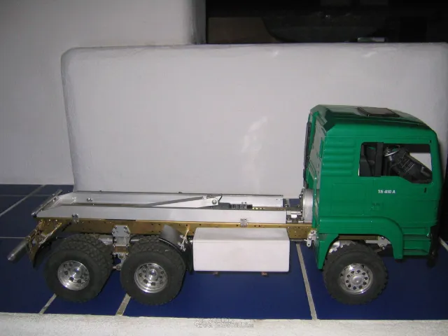

hab gestern mit Jürgen an meinen Kipper was gebastelt. Jetzt ist der Tank auch wirklich ein Powerlieferant, liegen nämlich die Akkus drin.
Ich bin begeistert, nix mehr Kabine abnehmen nur noch Tankatrappen wechseln und weiter gehts.
Gruß Hartmut
sieht klasse aus dein neuer Tank

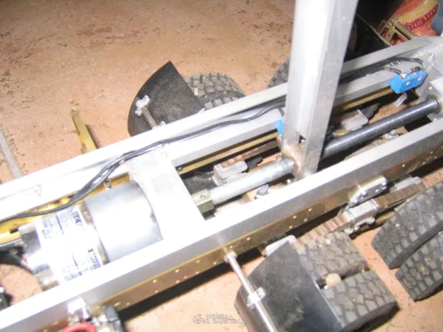

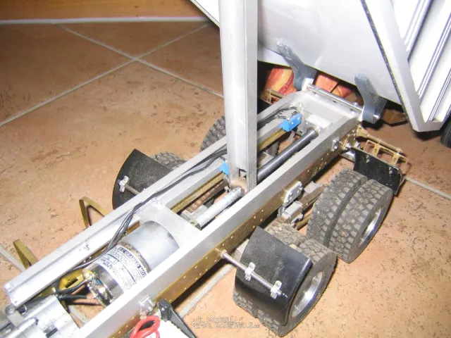

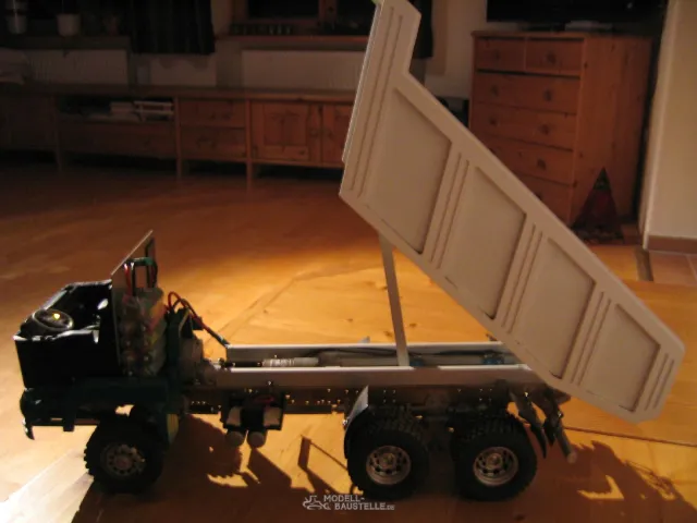

hast schonmal geschaut wegen deiner Kippspindel das du sie umbaust
gruss jo
Servus Jo,
Danke für das Lob für den Tank.
Wegen der Kippspindel bin ich am studieren. Wahrscheinlich werde ich den Motor umdrehen, und den Hebel auf der Spindel nach hintenziehen,
bekomme mehr Kraft und der Kippwinkel müßte dann auch passen.
Gruß Hartmut
Hi Hartmut,
Du brachst mehr Kraft aber der Winkel stimmt dann.
Eventuell brauchst ein anderen Motor mit mehr Power.
Gruß Amadeus
dein Winkel stimmt nicht, du mußt viel weiter nach unten mit der Spindel! Desweiteren schiebst du mit deinem Hebel zu arg nach vorne statt nach oben!
Deshalb der Grund, warum ich das System andersrum baue, Spindel unter die Mulde! Somit ist der Anlenkpunkt (Winkel) auf höhe der Achsen!
Habe bei mir einen Motor drin, den hatte Lemo-Solar für 17 € auf der Messe verkauft, der drückt mit diesem System alles!

danke für eure Antworten. Ich werde jetzt erstmal mit dem Motor in anderer Position experementieren, und wenn das nicht hinhaut
kopier ich Sivanos System, was ja einwandfrei funktioniert
Gruß Hartmut
von den motoren die silvano meinte habe ich auch drin und das ganze funktioniert einwandfrei
habe gerade geschaut und ich habe soeinen auch noch da wenn du brauchst
mfg jo

Hi Hartmut
Hast schon angefangen mit dem Umbau der Spindel?
Was natürlich auch funtzt ist die Wedico Hydraulik mit dem Teleskopzylinder.
Auf meiner HP siehst Du ein Bildausschnitt wie hoch deine Mulde mit dem Wedico Zylinder geht.
Wäre ne alternative. An meinem 1:12er funtzt es Top.
Gruß Amadeus

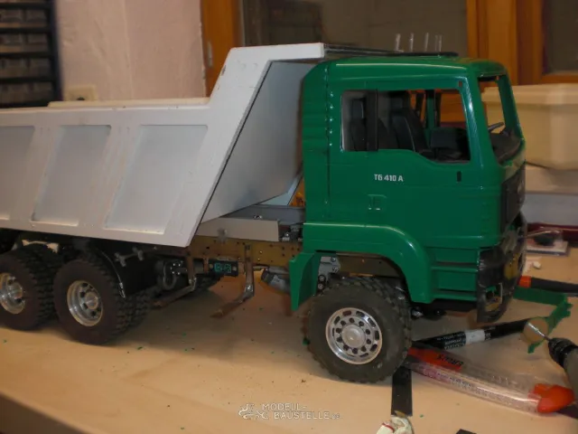

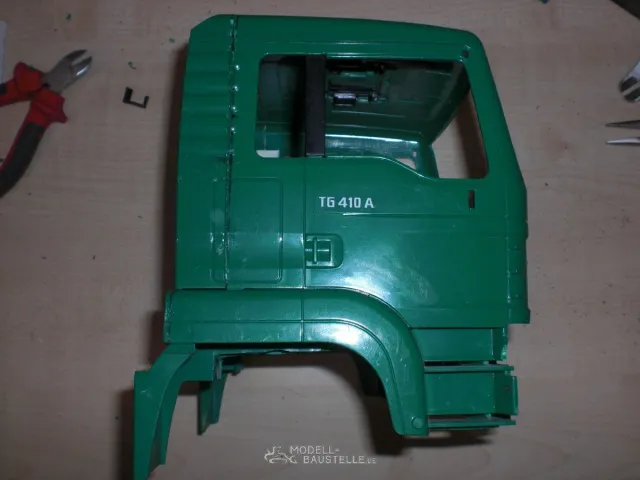

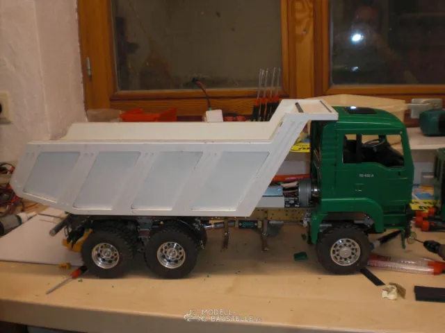

So bei mir geht es auch mal weiter.
Hab dank Dino seinem TGA auch mal die Hütte gekürzt
alt neu
Habedere,
Ey dass sieht ja gut aus! Deine Kubiksau wird ja immer besser! Ich freu mich schon die Sau und dich in Aktion zu sehen dann darf unser Hiab mal ins schwitzn geraten wenn er die Kubiksäue beladet

Hey Harte,
Jo und ich grinse
Servus Hartmut,
sieht gut aus
Bleibt das Fahrerhaus grün ?
Gruss,
Achim
Jo und ich grinse
Maddl. Du sagst es
Harte, schaut gut aus...
Dich jat ja echt jetzt der PS-Verlängerungs- und Verkürzugnswahn getroffen
Genial
@Jo
Wenn man mal weiß wie es geht, macht man sich halt auch über Projekte her, die man sich sonst nie getraut hat
@ Maddl
Wie gehts eigentlich deiner Kubiksau, bist schon weiter mit der Kippmechanik
Harte ,
jetzt mußt aber die Mulde verlängern um das was du das Fahrerhaus gekürtzt hast
Sieht echt gut dann kommt ja auch hoffentlich bald Farbe drauf.
