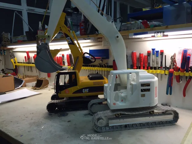

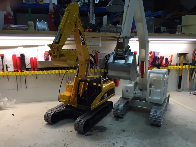

Mein kleiner wollte mal den ersten F335D L CR welcher in die Schweiz geliefert wurde begrüssen
CAT 335F L CR
Hallo!
, da hast du ja ein einzigartiges Projekt!!
Bleibe auf jeden Fall dran.Modell trifft Original, so etwas ist immer cool

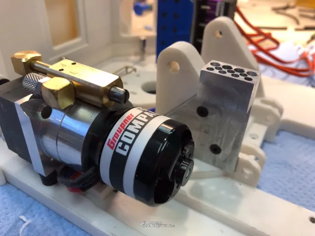

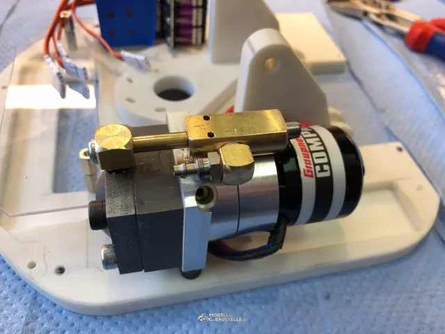

Aus Platzgründen habe ich den 5fach Ventilblock von Breaker bestellt und gaaaaaanz Probehalber mal eine erste Anprobe gemachtGruss Mathias
Hey M@u
Der Ventilblock sieht schön kompakt aus und das DBV ist auch schon integriert!!
Bin gespannt auf diese Ventile, wie das Verhalten ist! -

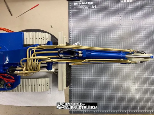

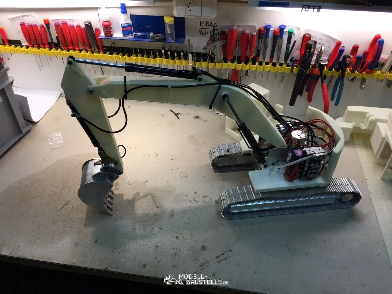

Hallöchen Freunde, heute hatte ich wieder etwas Zeit.......
Nach etliche "Gefluche" echt konnte ich die Hydraulik in Betrieb nehmen.
Der Braeker Ventielblock ist wohl wirklich einer der einen Fehler hat, Tobias hatte mich diesbezüglich Informiert! Auf die Frage wie sich der Fehler bemerkbar machen würde habe ich leider keine Antwort mehr erhalten..... jetzt weiss ich es, auf einer Seite kommt kein kein Öl rausEgal, zum testen spiel es keine Rolle betr der Schlauchführung
Aber jetzt zu den Bewegten Bildern..... noch ziemlich umkoordiniert aber es bewegt sich zu mindest

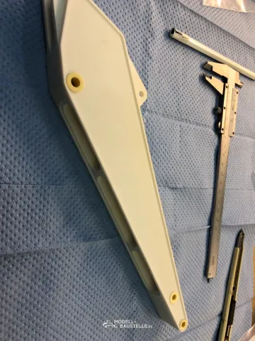

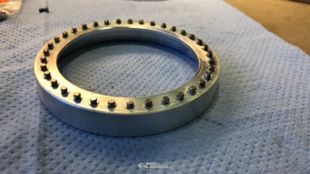

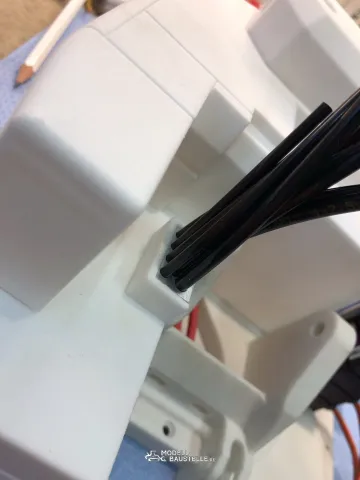

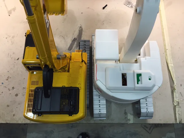

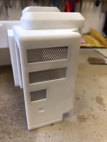

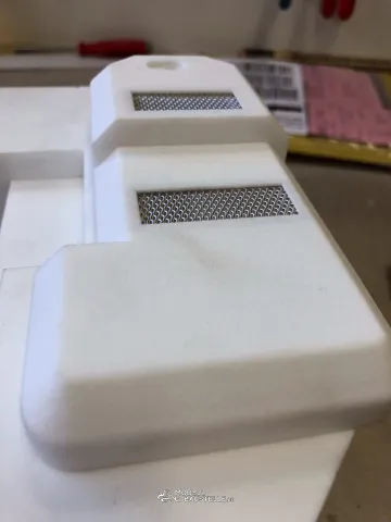

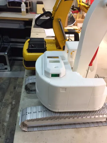

So..... nachdem es über 12 Monate quasi nicht voran ging, konnten wir hier etwas weiter basteln
Die definitiven Druckteine mit über 30 Änderungen gegenüber den Prototypenteile sind fertig.....
Ich zeige nun mal ein paar Bilder vom Stand der Arbeit! -
Hey M@u
Ganz geiler Drehkranz!!!!!!

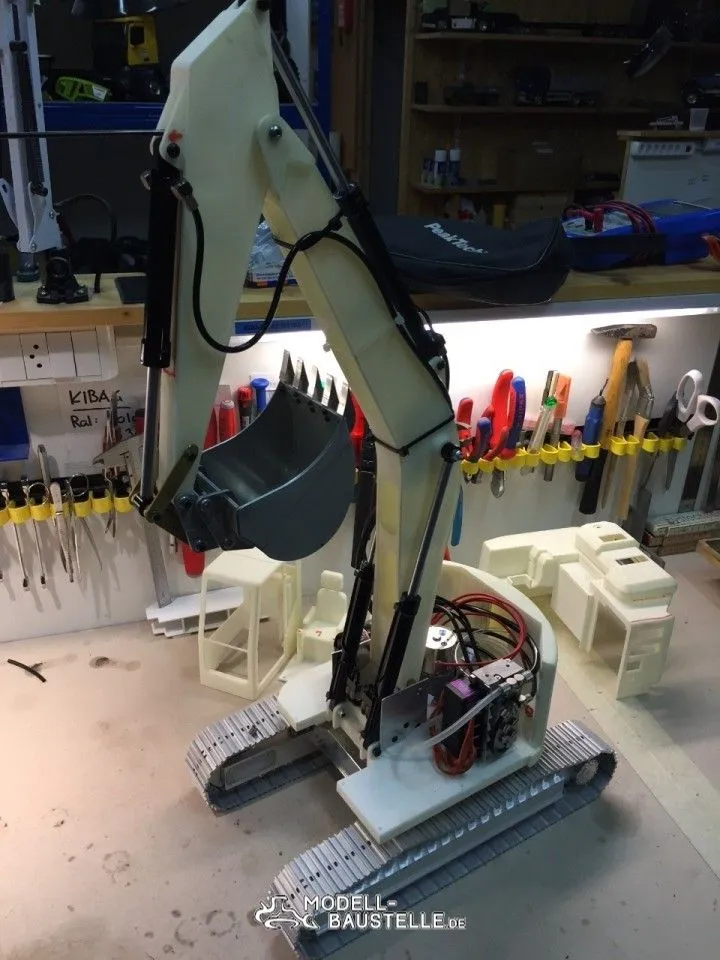

So ein Bagger sollte schon ein gewisses Grundgewicht haben. Das sieht zwar optisch schön aus, ist mir aber viel zu viel Plastik um ein ordentlicher Bagger zu werden
Und wie sieht es mit den Braecker Steuer Ventile . Alles gut ?? Ich sehe du hast auf der Hydraulik Pumpe ein Zusatz DBV .
Gruß Kalle
@ Fabian
Der wird glaube ich schwer genug, aber muss auch nicht jedem gefallen. Danke für Deine Meinung, schätze auch negative Imputs@Jan
Genau, Nerven kannst Du@'Kalle
Ich hab das ganze mit Martin Kampshoff besprochen, das DBV im Ventielblock ist auf „block“ gedreht und somit wirkungslos.
Hat einen zu geringen Durchlass für das angestrepte Fördevolumen.... -
Ja ich habe es auch mit den Steuerblock versucht . Mit dem eingebauten DBV . In meinen CAT 235 HD . Das ging gar nicht . Ich hätte auch so machen müssen wie du . Aber darauf hatte ich meine Lust . Und die kleinen Servos hätten das auf dauer nicht mit gemacht . Ich hoffe es klappt bei dir .
Dein Bagger ist TOPGruß Kalle
