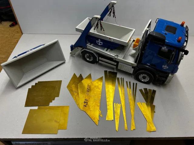

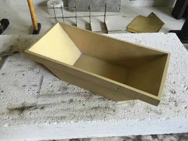

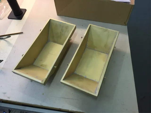

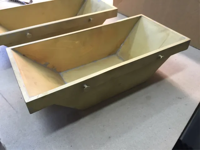

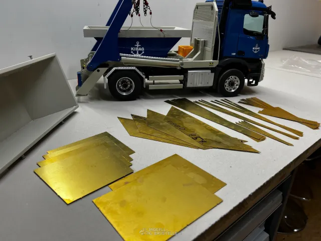

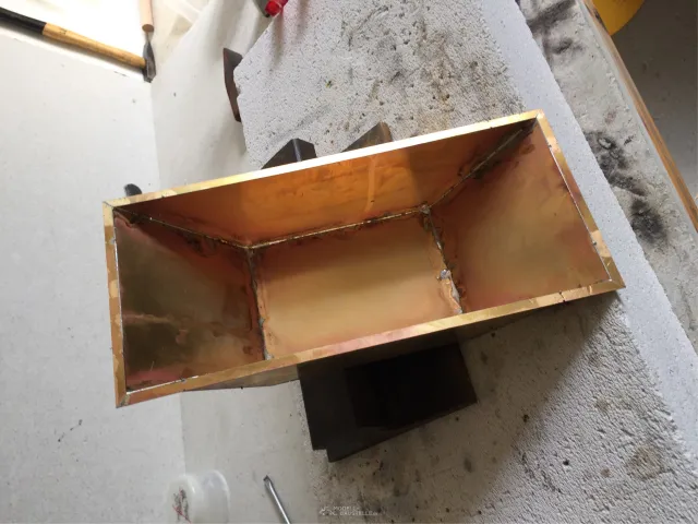

• Zwei von vier Mulden konnte ich mal zusammenlöten :genauso:
  • Passen wirklich super..... Meine Meinung

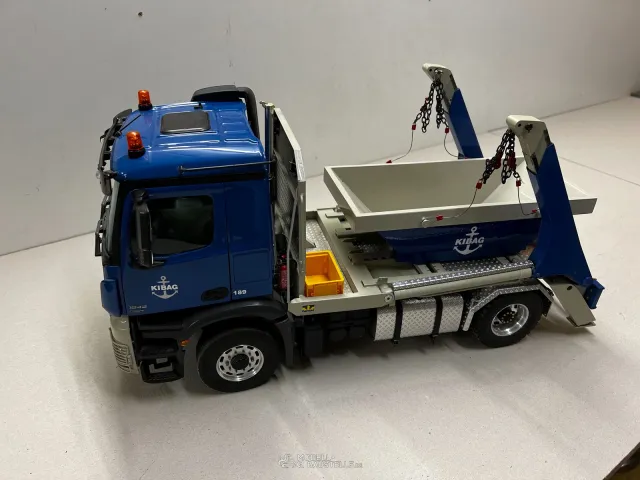

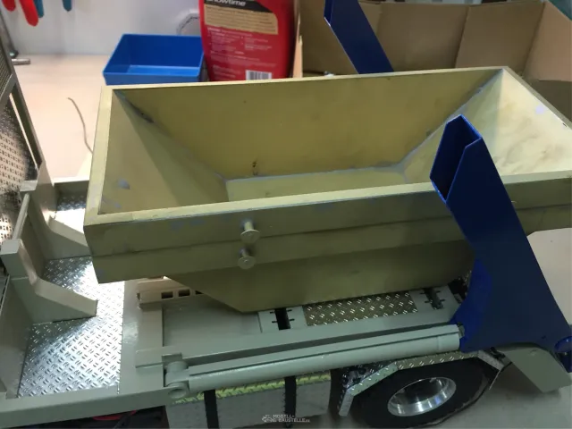

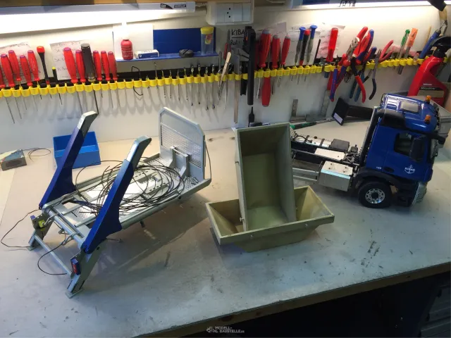

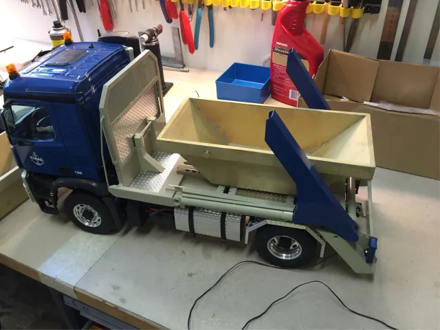

    Weiter konnte ich die Hydraulikzylinder für die Stützen und Teleskoparme Einbauen.....
    Eine kleine Übersicht

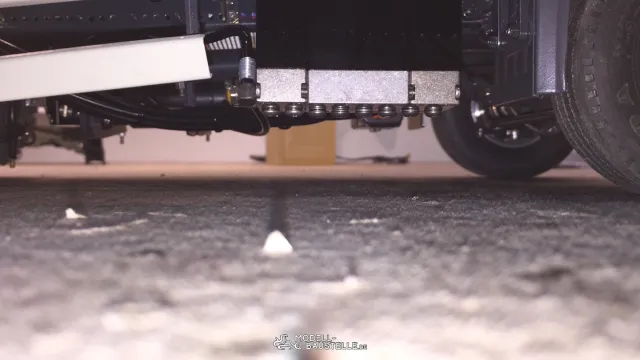

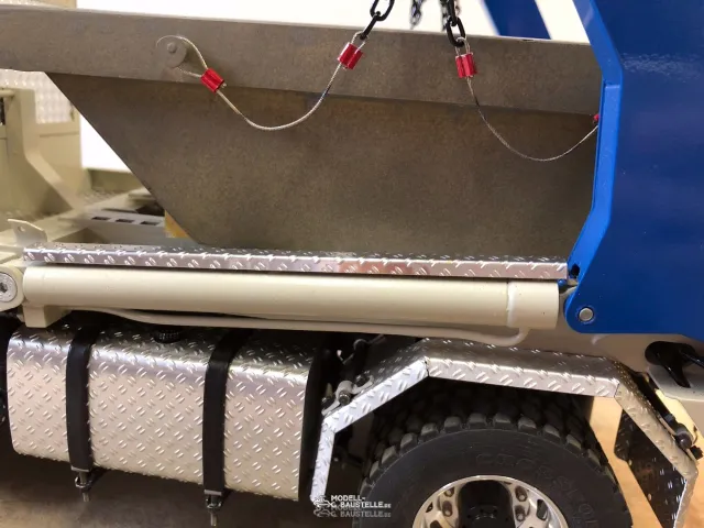

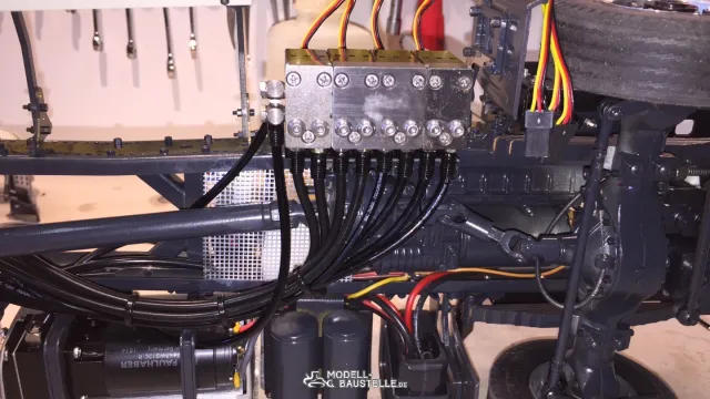

    Es ging etwas mit der Hydraulik weiter.... den Leimbach Block habe ich durch einen ScaleART ausgetauscht und die Leitungen des Unterbaus verlegt!
  • Endlich ging es wieder etwas weiter....
    Leider waren die kleinen Zylinder nicht ganz OK, dies hat Martin aber behoben.
    Leider gibt es jetzt noch ein Problem mit einem der vier Ventile von ScaleART. Ist intern nicht richtig dicht und lässt den Druck in die falsche Richtung durch.....
    Naja,.... wenigstens funktioniert es Profisorisch :Knüppel:
    Und ja, die Bewegungen sind zu schnell und eigentlich sollte die Heckachse nicht in der Luft stehen.... ist halt der erste Versuch :undweg:

  • Hallo Mathias
    Einen schönen Absetzkipper hast Du da gebaut.
    Ich hätte mal ein paar Fragen zur Luftfederung. Sind die Luftfederbälge der Hinterachse pneumatisch miteinander verbunden? Wenn ja, wie wird verhindert, das bei einseitiger Beladung das Fahrwerk seitlich einknickt? Wenn ein Luftfederbalg einfedert und der andere gleichzeitig ausfedert, ändert sich das Luftvolumen der Gesamtachse ja nicht. Oder hast Du dort einen kräftigen Stabilisator verbaut?
    Vielen Dank schon mal für die Information.
  • Hallo Mathias
    Hallo Sven
    Es ist genau so wie Du es vermutest... sind miteinander Pneumatische verbunden.
    Mit einer Luftfederung ist der Federweg recht eingeschränkt, bei mir ist von min zu max 12mm viel mehr als bei den Atrappen wo es quasi keinen Federweg gibt 8o
    Bis jetzt hatte ich noch nicht so viel Ladung wo es merklich schräg war, wird aber wahrscheinlich kommen ;(
    Wenn dem so seinen sollte, Pumpe ich das ganze einfach zum Anschlag und alles ist wieder gerade.......
    Leider ist nicht ganz alles auf so geringem Raum 100% sauber umsetzbar :motzen:
    Theoretisch müssten zwei Pumpen/Ventieleinheiten eingebaut werden....... zu wenig Platz und zu teuer :kratz:
    Falls Du mal in der Gegend bist, kannste gerne mal schauen kommen :Top:
  • :D: Mathias, für die schnelle Antwort.
    Hatte ich mir schon fast gedacht. Muss ich mir also für meine nächste Sattelzugmaschine noch einige Gedanken machen. Im Original sind ja meistens kräftige Stabilisatoren verbaut. Vielleicht kann man damit die Achse in den Griff bekommen. :thumbup:

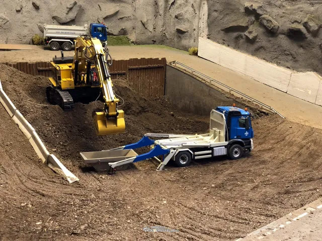

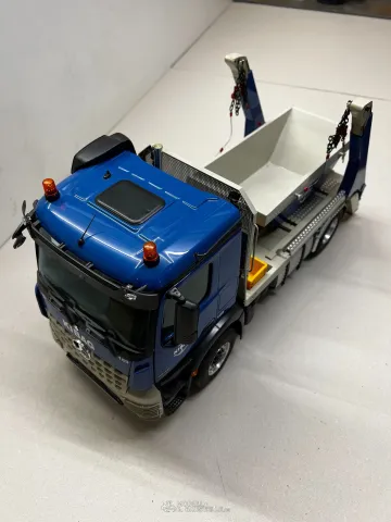

  • Kleine Impressionen vom Vereinsfahren :guckszdu:

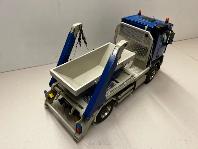

  • Werte Modellbauer
    Schon bald ist Weihnachten :happy1:

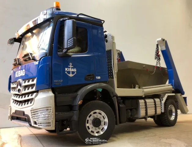

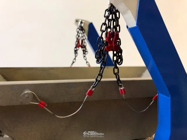

    Ich trenne mich von meinem WELAKI, immer mal wieder was neus……
    Ein 5Achs Abrollkipper soll es werden :warsnicht:
    Zum Aufbau des Fahrzeugs muss ich wohl nicht viel sagen, steht ja alles Ausführlich im Bericht.
    Trotzdem ein paar Details:
    ScaleArt Chassie 4x4 MB Arocs
    Pistenking Licht
    ScaleArt Hydraulik Pumpe und Ventile
    Kampshoff Hydraulik Zylinder
    Tokkle Luftfederung
    Eigenbau WELAKI-Aufbau
    20er Brixl
    Transportbox gelb Kunststoff
    usw
    Neupreis alles ohne Arbeit ~ 10‘000.-
    Preisvorstellung 5990 Chf
    Realistische Preisvorstellung via PN
    Bilder von heute :hand:
    Alles funktioniert perfekt, Hydraulik und Pneumatik ist dicht!
    Dabei sind zwei Mulden und Bausatz für zwei weitere Mulden
