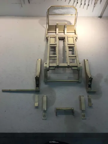

Zwei von vier Mulden konnte ich mal zusammenlöten
MB Arocs "WELAKI"
Passen wirklich super..... Meine Meinung

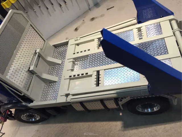

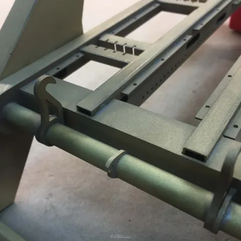

Weiter konnte ich die Hydraulikzylinder für die Stützen und Teleskoparme Einbauen.....
Eine kleine Übersicht
Es geht mal wieder was........ wegen all den anderen Projekten blieb der WELAKI leider etwas liegen
Es ging etwas mit der Hydraulik weiter.... den Leimbach Block habe ich durch einen ScaleART ausgetauscht und die Leitungen des Unterbaus verlegt!
