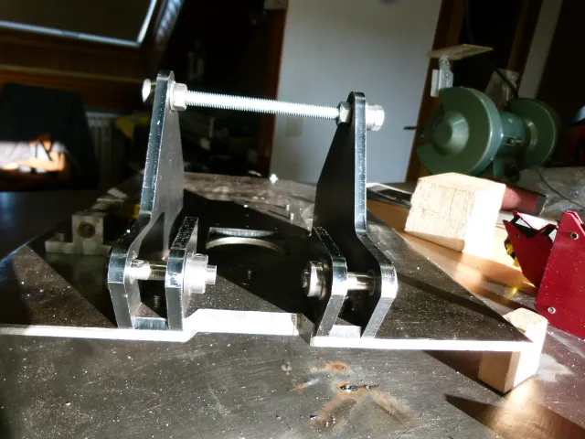

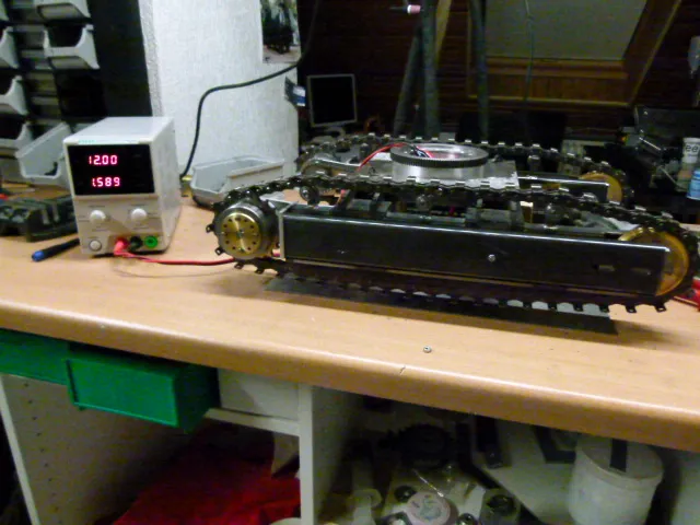

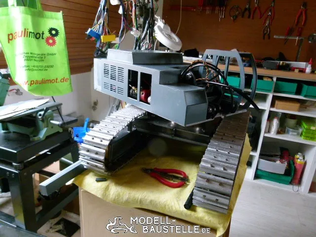

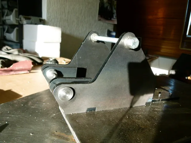

      so weiter geht’s, beide Antriebe eingebaut und bei 12V
      getestet!!
      Sie laufen bei 1,5-1,6 Amper
      :thumbup: :thumbup: :thumbup: :thumbup: :thumbup:

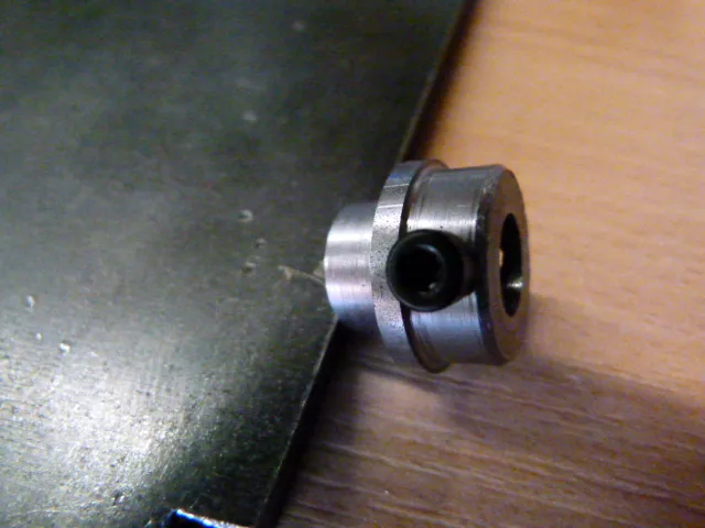

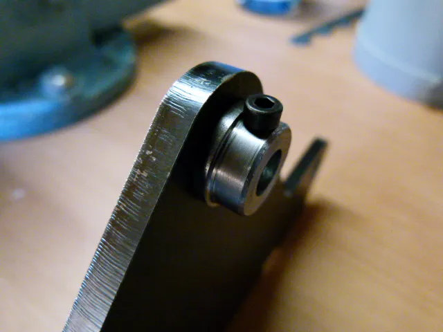

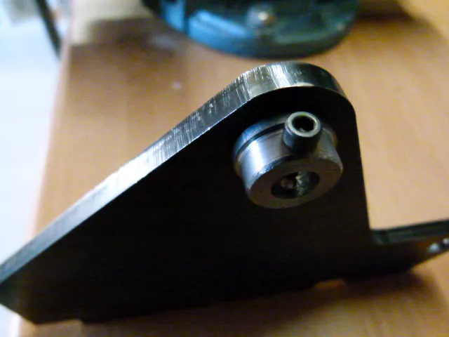

      Zitat von Schere

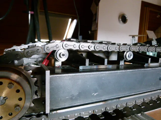

      habe immer noch keine Lösung für meine Stützrollen gefunden,
      die Schrauben gefallen mir einfach nicht. Vielleicht habt ihr ja eine Idee,
      würde mich über Tipps freuen.
      :Denk: :Denk:
      Super Baustelle - macht Spass, das zu lesen!
      Setze doch einfach die käuflichen schwarzen Kunststoffkappen über den Innensechskant - sieht dann "flächig - schwarz" aus.
      Guten Fortschritt
      Jürgen
    • Schere
      • 29. März 2016 um 17:39
      • #43

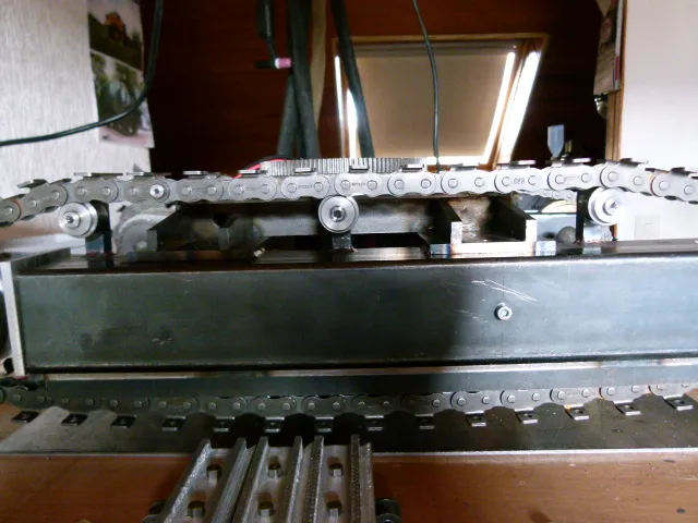

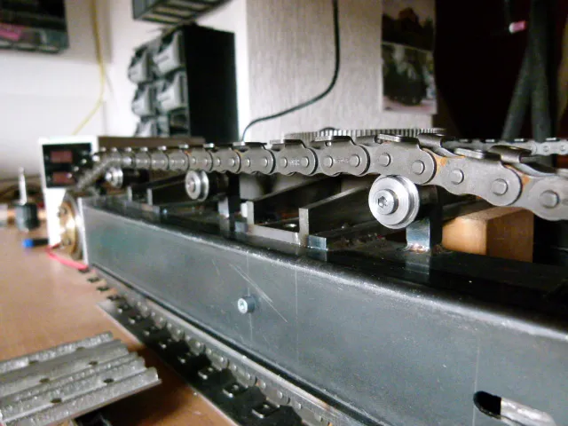

      Hallo Jürgen,
      danke für die Anregung, habe es jetzt erst mal so gemacht.
      Ich denke wenn Farbe drauf ist, wird es gut sein.
      Gruß Olaf

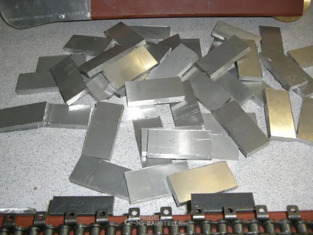

    • Schere
      • 25. Juni 2016 um 12:57
      • #44

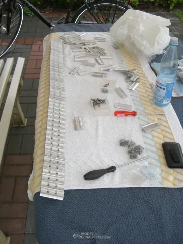

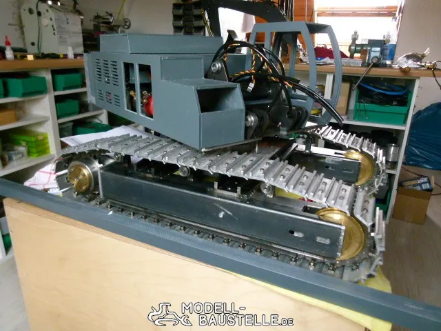

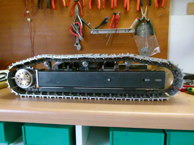

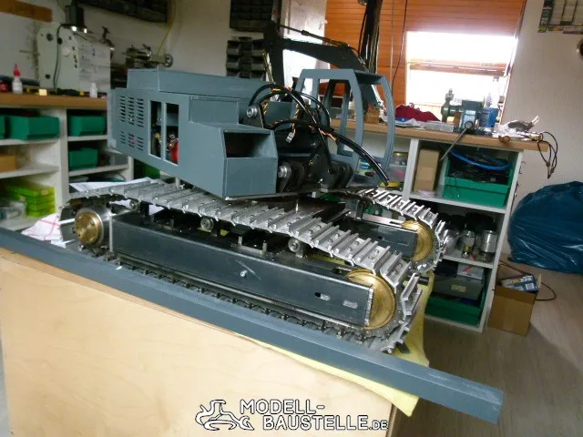

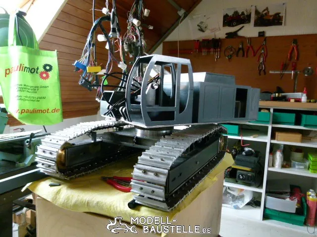

      so nach dem Verdienten Urlaub :Urlaun: geht es auch am Bagger weiter.
      Kettenplatten auf die Winkellaschen Kette montiert und die
      Aufgänge für
      den Baggerfahrer angefangen.

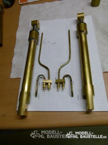

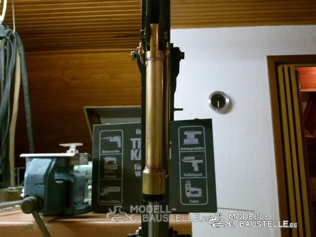

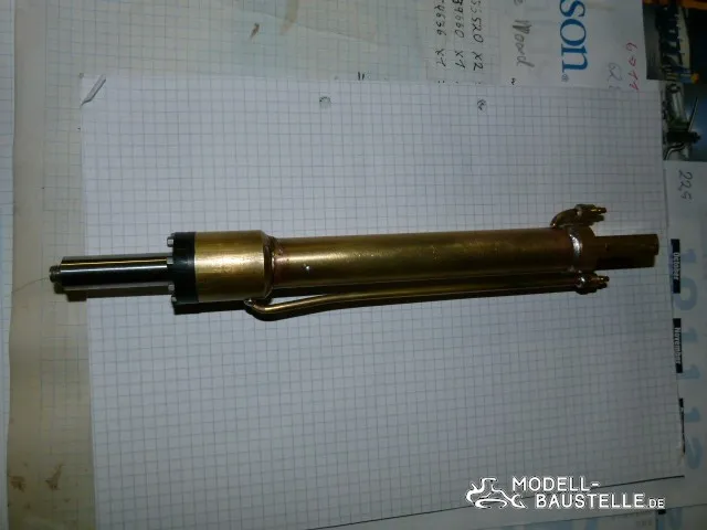

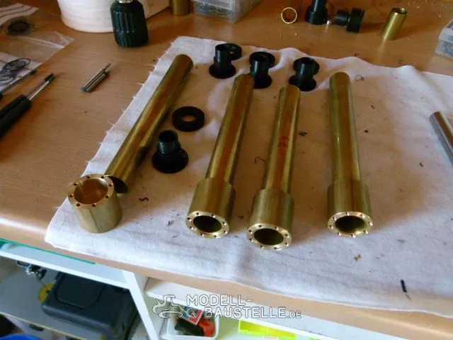

      es gibt wieder Bilder, Zylinder bau.
      Kolben 20 mm Durchmesser
      Kolbenstange 14 mm Durchmesser
      Länge der Zylinder von 260 mm bis 475 mm
      Material Messing und POM

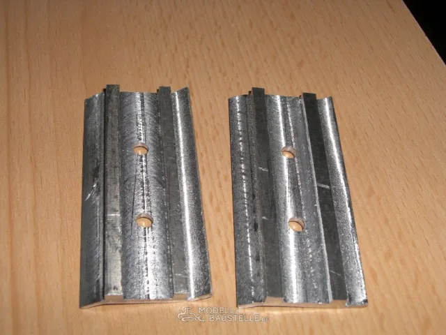

      Einen wirklich schönen Bagger baust du.
      Sag mal wie groß sind den deine Kettenplatten und die Winkellaschenkette?
      Finde die sieht wirklich super aus :W:
      Lg Alex
    • Schere
      • 18. August 2016 um 21:05
      • #49
      Hallo Alex,
      Rollenketten mit Winkellaschen K1 = schmale Form, 2 x p,
      zweiseitig Firma Mädler
      DIN ISO 08
      B-1
      Teilung p x innere Breite b1 [Zoll] 1/2 x 5/16"
      Teilung p [mm]12,7
      Innere Breite b1 min. [mm] 7,75
      h4 [mm] 8,9
      d4 [mm] 4,5
      f/2 [mm] 12,7
      G/2 * [mm] 17,6
      B* [mm] 9,5
      s min. * [mm] 1,6
      Gewicht [kg/m] 0,81
      Die Kettenplatten Maße: 70x30x9,5 mm
      Gruß Olaf

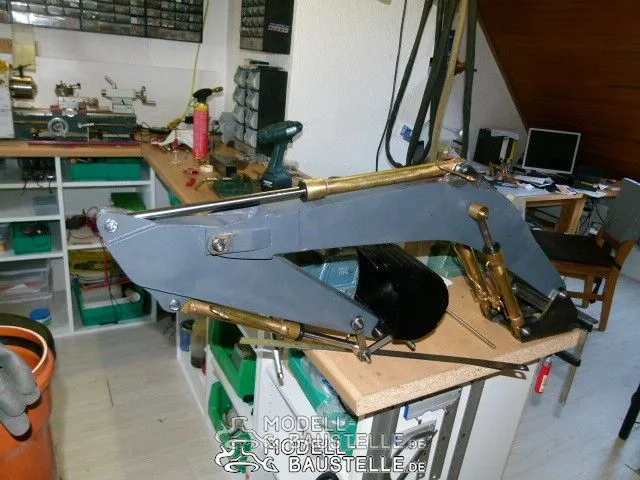

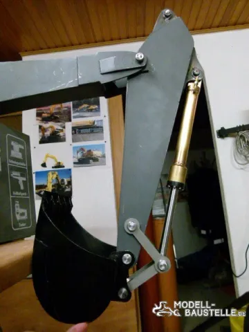

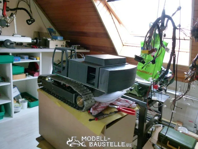

      auch bei mir geht es weiter, habe mal ein paar Bilder für Euch!
      :rolleyes::rolleyes::rolleyes::rolleyes:

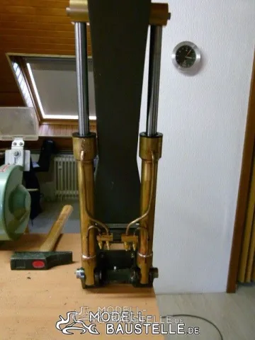

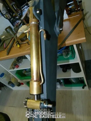

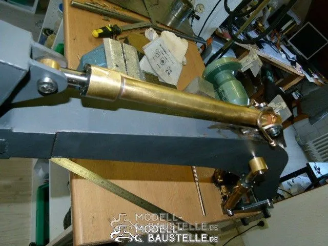

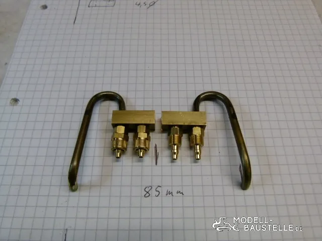

      ich wollte euch mal meine Verrohrung zeigen , die Rohre sind aus 4 mm Messing.
      Anschlüsse für Schlauch 5x3 mm Firma Riegler.
    • Schere
      • 15. Oktober 2016 um 16:10
      • #53

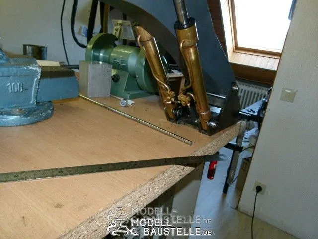

      Hallo Gemeinde,
      so habe die beiden Zylinder angepasst, und mit der Verrohrung versehen.

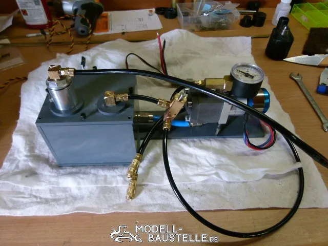

      • #56

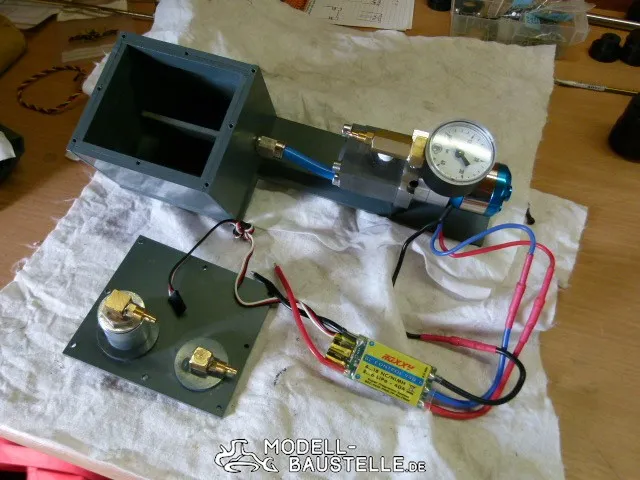

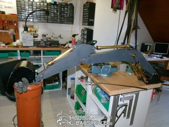

      habe mal wieder ein paar Bilder, weiter geht’s heute mit der Hydraulik!
      Gruß Olaf
      Gruß Olaf
      3 Mal editiert, zuletzt von Schere (30. Oktober 2016 um 11:37)
    • Schere
      • 31. Oktober 2016 um 21:40
      • #57
      so die Hydraulik ist auch fertig ¸werde morgen mal einige Versuche machen!
      Gruß Olaf :D:D

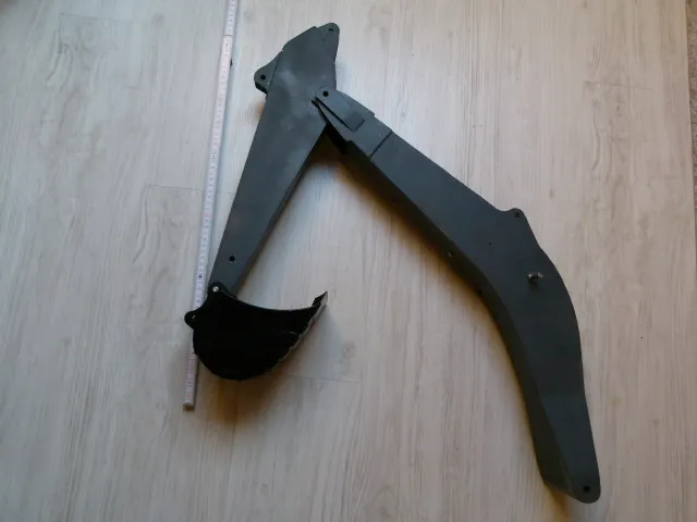

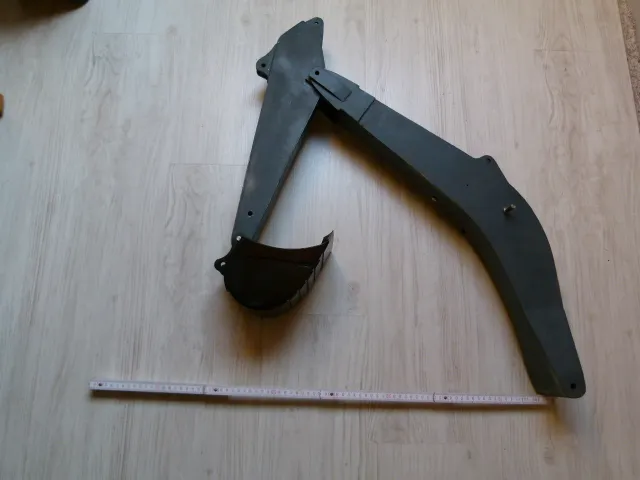

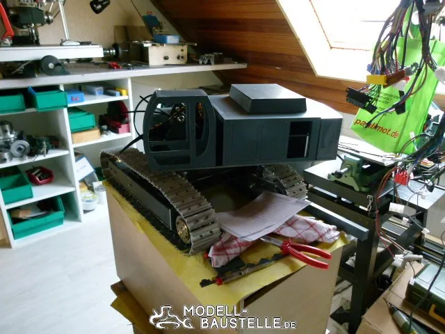

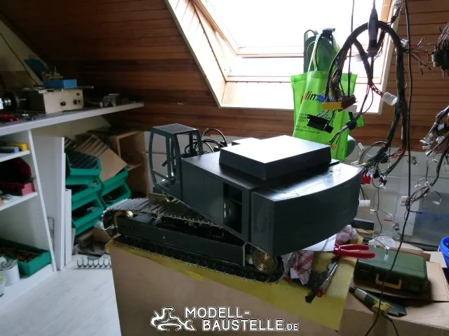

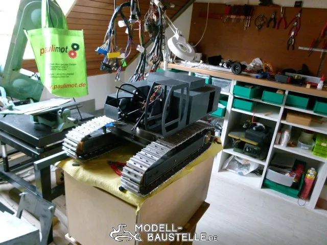

      hier mal der Aktuelle Stand meines Baggerprojektes, Aufbau und Innenleben aus PVC !
      Gruß Olaf
