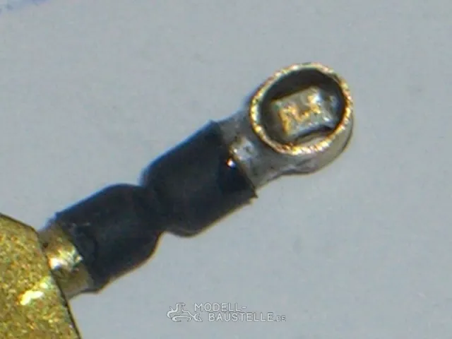

Entstanden ist das Teil aus ein paar Stückchen Messingrohr, etwas Schrumpfschlauch, einer roten und einer weißen SMD LED der Bauart 1206 und etwas Kupferlackdraht.
Ganz vorne auf der Soll-Liste stand, dass die Lampe voll beweglich sein sollte, damit sie nicht sofort abreißt, falls der Fahrer beim rangieren mal nicht so gut aufpasst

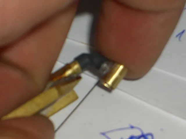

Dies wurde dann durch den Schrumpfschlauch verwirklicht. Zwei kleine Stücke Messingrohr wurden von beiden Seiten in den Schlauch gesteckt und das ganze wurde leicht angeschrumpft. Dann noch einen Tropfen Sekundenkleber auf die Verbindung damit alles hält und feddisch.
Dann Kabel durchziehen, SMD LEDs anlöten (eine Sau Arbeit, da die LEDs gerade so in das Rohr gepasst haben und nirgens Lötzinn überstehen durfte) und anbauen.
Das ganze war dann bisher eine Arbeit von ca. 7h für EINE Seitenbegrenzungslampe ![]()
