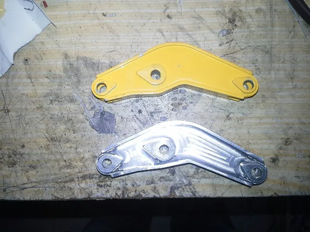

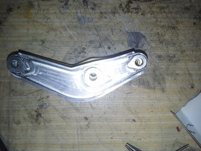

Dann habe ich einen neuen Umlenkhebel konstruiert und gefäst. Bei dem Orginalen lässt sich die Schaufel, in unterer Hubgerüst höche nicht richtig auskippen.![]()

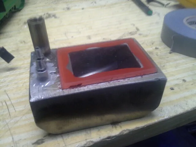

Der Öltank ist aus 1mm Stahlblech gekantet und geschweist anschliesend habe ich die Anschlüsse und eine Plexiglas Scheibe aufgeklebt.![]()

Sehr schön was du hier zeigst. Nur warum machst du einen neuen umlenkhebel? Martin sein Umbau kommt auch ohne aus.
@ Matze 77
Du meinst das warscheinlich.
http://img.webme.com/pic/m/modellbau-kampshoff/pict5175.jpg
Die Kinematik soll die Schaufel im gesamten Hub in dem gleichen Kippwinkel halten.
Wenn ich die Schaufel aber in der unteren Hubmast Stellung schon auf dem Kopf auf den Boden legen kann und sie beim hochheben noch weiter ablassen soll geht das nicht mehr.
Das heißt wenn man die Schaufel komplett ausgekippt hatt kann man das Hubgerüst nur noch ein kleines Stück hoch heben, deshalb baut Leimbach auch einen anderen Umlenkhebel
Der Orginale ist von Veroma modifiziert worden um den fehlenden Hub der Spindelzylinder aus zu gleichen -

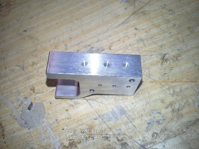

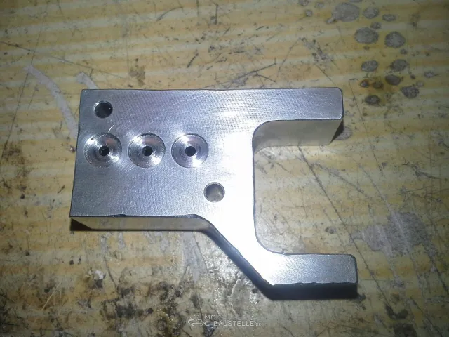

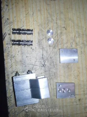

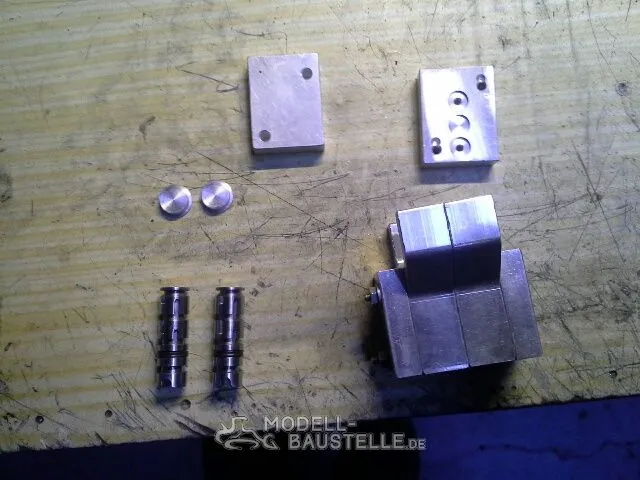

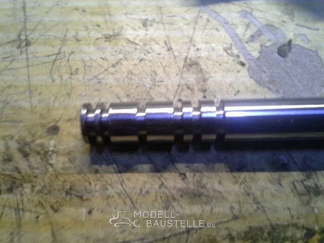

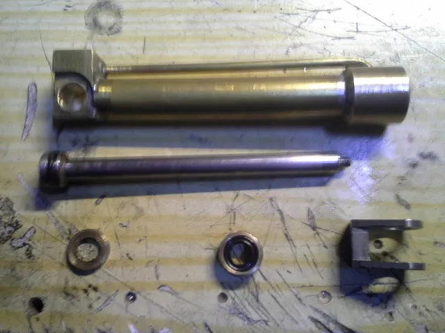

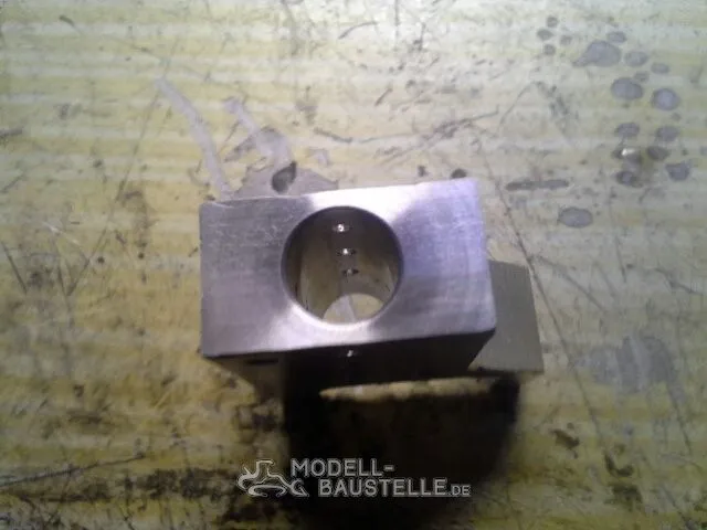

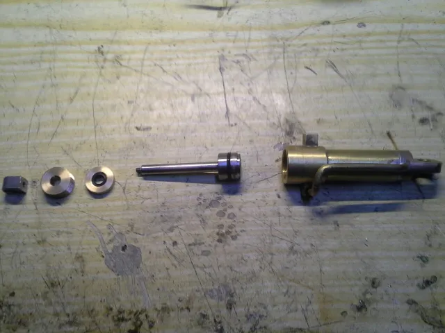

Heute hab ich ein paar Fotos meiner Ventile
Die Ventile kommen komplett ohne dichtungen aus, auch wenn auf dem Bildern noch ein Quadring zu sehen ist den habe ich weck gelassen danmit es leichter geht.
Das Gehäuse besteht aus Alu und der Kolben ist aus Kolbenstangen Material D10
