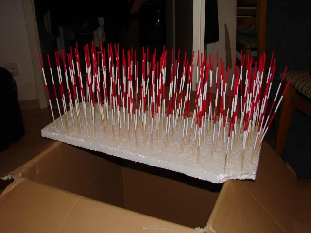

hab mal für unseren Parcours zum Forumstreffen ein paar Markierungsstäbe gemacht, aber seht selbst.
Könnt ja mal schätzen wieviele das sind ![]()

Hallo Holger,
dein rot weißer Igel ist echt gut geworden ![]()
Ne im ernst die Fluchtstäbe machen sich bestimmt bestens auf der Baustelle. ![]()

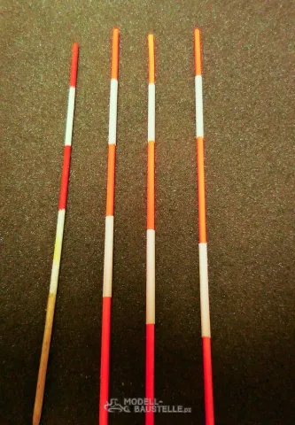

noch eine kleiner Hinweis zu den Markierungsstäben.
Wenn der Stab rot / weiß gestrichen werden soll, muss ja abgeklebt werden.
Oder, so war meine Idee, nimmt man zum Abkleben weißen Schrumpfschlauch
Dann gehts schneller
Links im Vergleich der "Originale" von Holger und die "Neuen" aus Bambus mit Schrumpfschlauch.
Hallo Holger
Dürften 100 Stäbe sein.
Ich habe letztes Jahr für die Modellbaustelle Hütschenhausen auch 100 Stück bepinselt.
Aber es lohnt sich, denn es wertet nen Pacour ungemein auf und wenn die Stäbe nicht gerade niedergetrampelt,eingegraben oder umgefahren werden kann man sie ja wieder verwenden.
