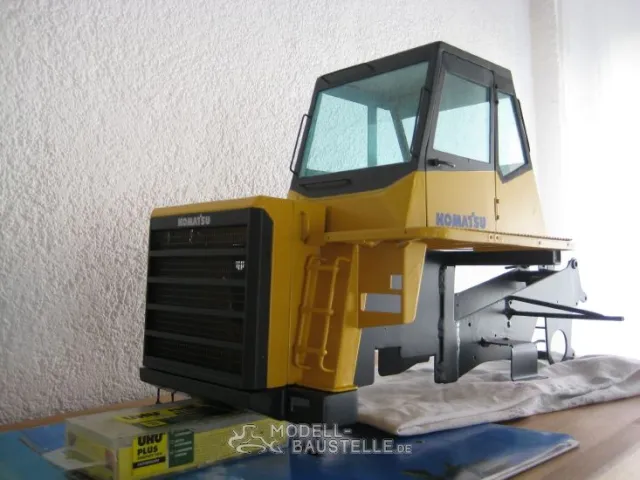

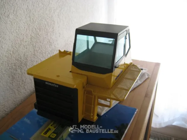

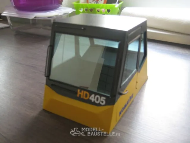

      Tag Leute

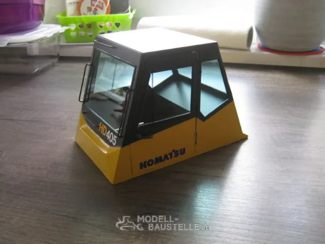

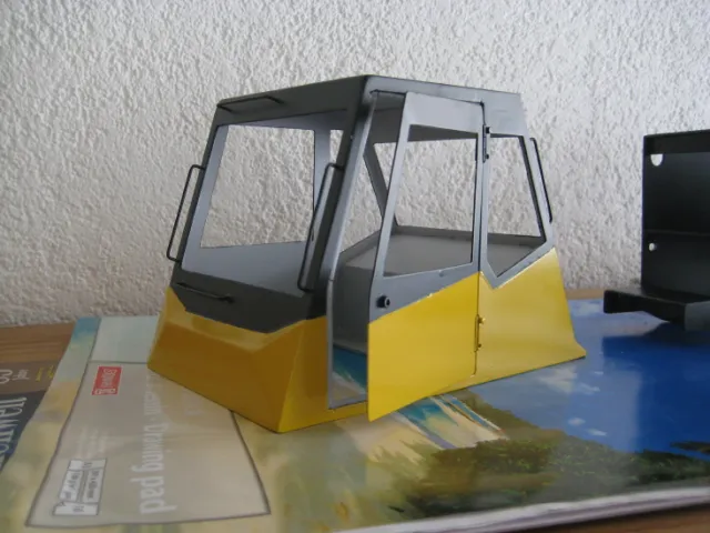

      Die Gläser samt Gummi sind verbaut aber das ganze ohne Kleber, musste zwar ein paar Heilige vom Himmel holen :Wand: aber es hat funktioniert. :thumbup:
      Die Antriebsmotoren und Achsen sind mittlerweile auch wieder eingebaut. Als nächste wird das ganze Reglerzeug
      wieder seinen Platz finden. :hand:
      Gruss Bernd

      Sehr hübsch geworden! Wie genau hast du die Scheiben / Gummis nun montiert?
      Servus Jochen
      Das weiss ich selber nicht so genau :kratz: . Mit Sekundenkleber hats nicht funktioniert bzw. gehalten. Ich hab immer zuerst den unteren Gummi auf die Kabine
      aufgesetzt und den oberen auf die Scheibe und dann mit einem Zahnstocher reingefummelt :wut1:und danach den linken und rechten. Problem ohne kleben ist
      man kann die Scheiben sehr leicht wieder ausdrücken :motzen: d.h. am besten nie mehr berühren.
      Gruss Bernd
    • MisterL
      • 5. Juni 2016 um 12:29
      • #45
      ah ok, ich dachte du hast vielleicht mal versucht die Dichtung mit einem Faden einzuziehen, hätte mich mal interessiert ob dsa in dem Maßstab funktioniert.
      hehe, dann sag deinem Fahrer mal besser, dass er die Tür nicht zu fest zuschlagen darf :P:D

      Hallo Jochen
      Ich hab das gestern bei meinem 3 D gedruckten Fahrerhaus probiert und musste feststellen das geht nicht :wut01: , weil man die Teile nicht so fest halten kann. Die sind einfach zu klein und zu leicht, oder man braucht 5 Hände. Vielleicht ist es aber auch nur weil die Stärke des Rahmens zu dick ist und der Gummi nicht so weit auf geht obwohl er bis 1,5 mm spreizbar ist. Jetzt muß ich mir was anderes überlegen.
      Gruß Markus

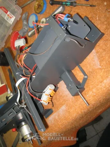

      Servus

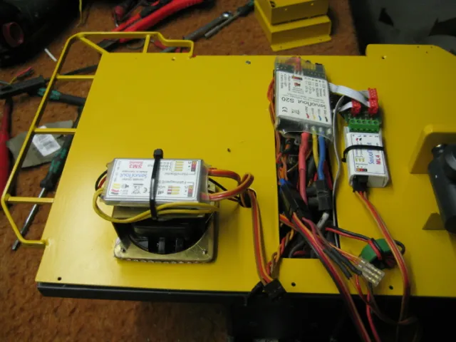

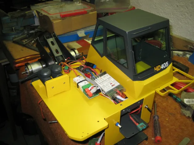

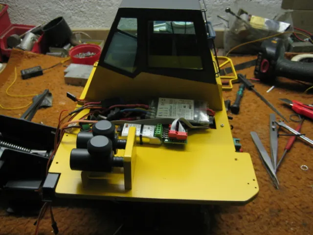

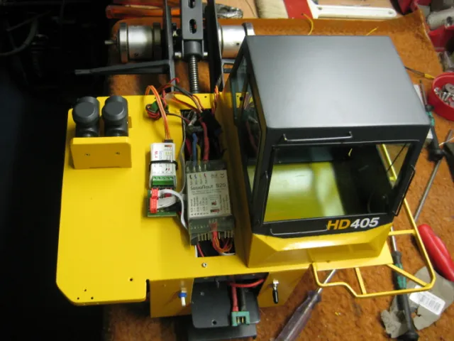

      Hier gehts auch mit großen Schritten vorran. Die Elektrik ist soweit eingebaut. :rolleyes:
      Gruss Bernd

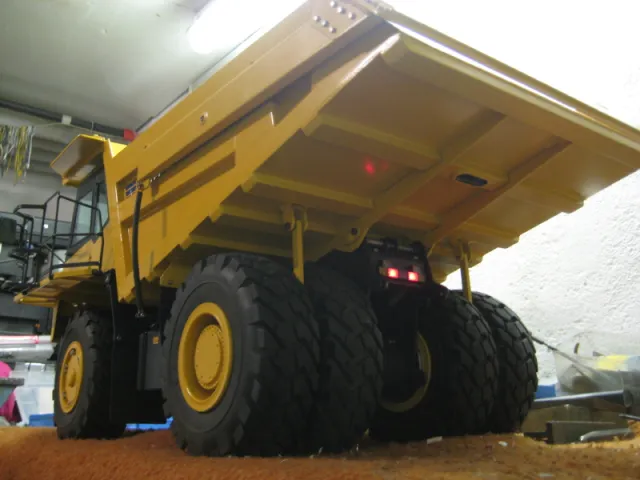

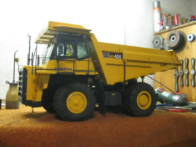

      Tag Leute

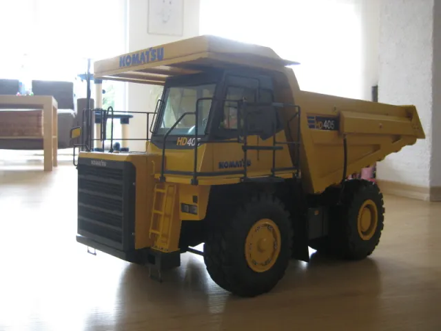

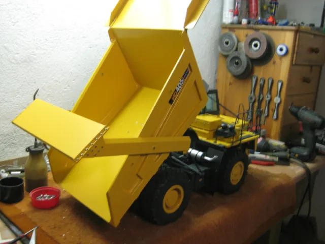

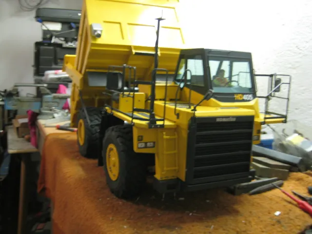

      Heute war Endspurt der Kipper ist soweit fertig und vielleicht darf er auch mal in den Dreck :warsnicht: .
      Hier mal ein paar Bilder.
      Gruss Bernd

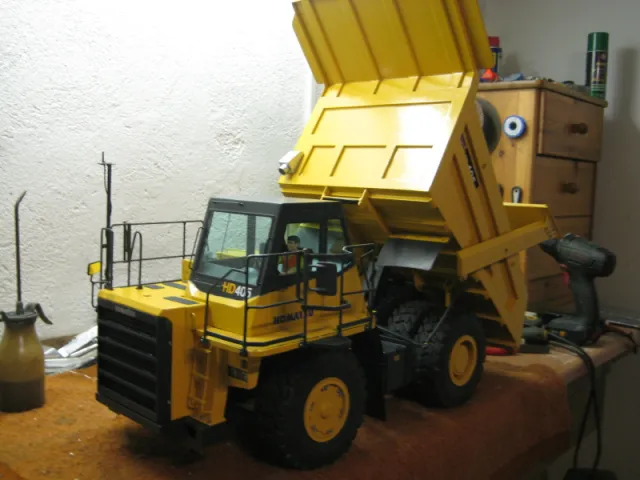

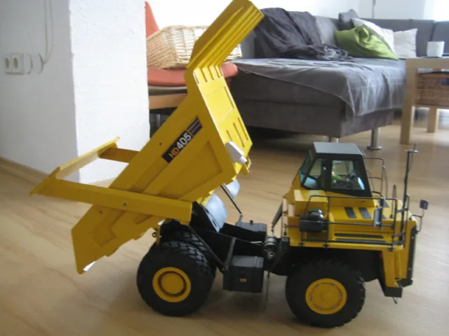

      Servus
      und noch ein paar :thumbup: .
      Gruss Bernd

    • Tastenspezi
      • 12. Juni 2016 um 16:27
      • #50
      Hi,
      der sieht hübsch aus.
      Wie ist der Mechanismus der hinteren Klappe? Sind das "nur" Seile die am Unterwagen befestigt sind? Sieht jedenfalls interessant aus.  :thumbup:
      Lg Andy :hand:

    • Diener
      Baggerbauer
      • 12. Juni 2016 um 16:33
      • #52
      Servus Andi
      Das sind keine Seile sondern eine Kette wo nur ein Schrumpflschlauch drübergezogen ist als Schutz, damit die Mulde nicht verkratzt wird.
      Gruss Bernd
