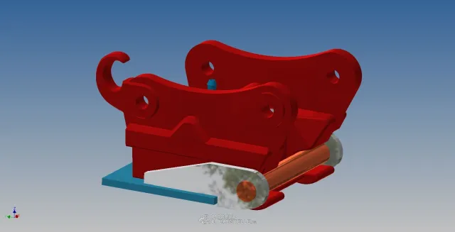

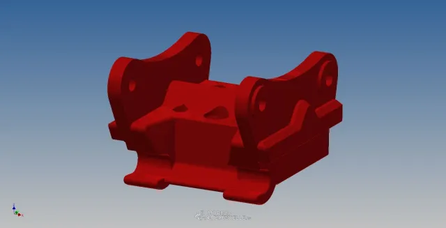

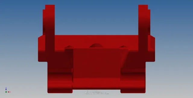

  • Ich hatte ja schon erwähnt, dass ich auch ein Gehäuse für den Liebherr 944 habe. Bisher nur im CAD, wird aber bald in "echt" da sein.
    Hier das Original:
    Da der Stiel von dem 944er breiter ist, sieht das Gehäuse anders aus:
    Wie findet ihr es?

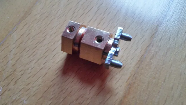

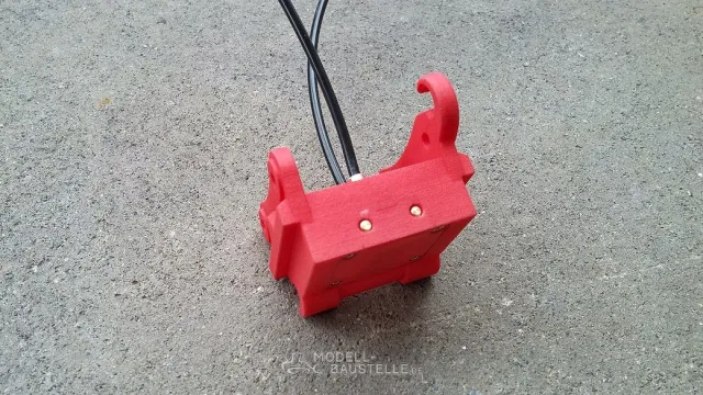

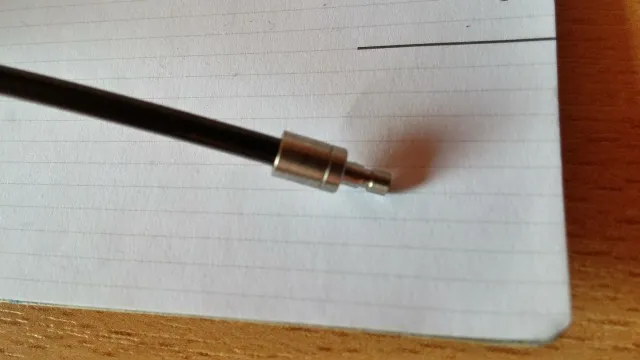

    Da ich keine Lust mehr habe auf die Steckanschlüsse zu warten, habe ich eben selbst welche gedreht:
    Dann habe ich den Wechsler an meinem Bagger angeschlossen und getestet. Er läuft und der Zylinder ist perfekt dicht!
    Morgen geht er an meinen Tester raus (der der am nächsten bei mir wohnt und sich gemeldet hat):

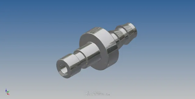

    Da die Steckanschlüsse immer Mangelware und viel zu teuer sind, habe ich die mal bei meinem CNC-Fertiger in Edelstahl angefragt:

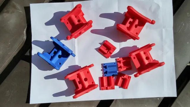

  • Hallo Thomas,

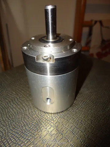

    das Gehäuse ist aus Polyamid lasergesintert. Das Material ist sehr zäh und somit hoch belastbar, nicht so wie bei 3D-Druckern, die einfach nur ein Kunststoffdraht aufschmelzen.
    Der Hydraulikzylinder ist aus Messing mit einer hartverchromten Kolbenstange.
    Die Trägerplatte für die Bolzen und die Bolzen sind aus Edelstahl.
    Thilo
  • Hallo zusammen,
    den Schnellwechsler sollte ich bis in gut 2 - 3 Wochen vervielfältigen können, dann sind meine Hydraulikzylinder fertig.
    Andere Farben habe ich auch noch angefragt.

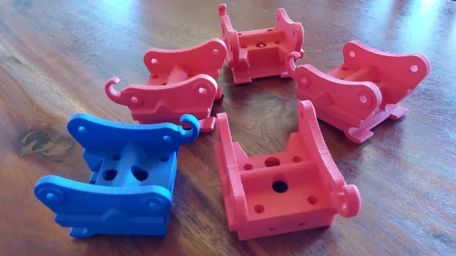

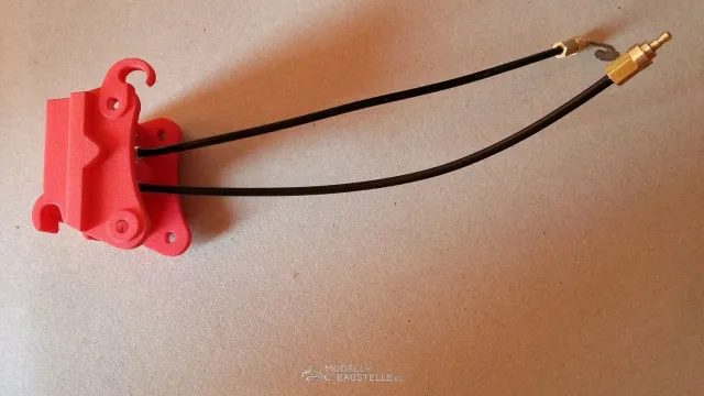

  • Die Hydraulikzylinderteile sind da, CNC gefertigt und bis 35 bar getestet, darüber platzt mir der Steckanschluss im Bagger.
    Heute sind auch 5 Gehäuse eingetroffen. Eines davon mal in blau, das finde ich echt schön. Eure Meinung?
    Die Farbe variiert immer leicht, ich hoffe man kann den Farbton gut erkennen. Das rot ist etwas blasser als das blau. Wem die Farbe nicht gefällt, kann den Wechsler auch lackieren, das Material ist auch lackierbar.
    Dann kann ich Steckanschlüsse mit passender Überwurfhülse für 3 mm Schläuche anbieten. Diese sind auch CNC gefertigt und aus Edelstahl. Für einen muss ich 9,50 € verlangen, geht leider nicht günstiger, sonst lege ich drauf.
    Damit ich den Staat nicht betrüge, habe ich ein Gewerbe angemeldet. Somit gibt es auch eine Rechnung mit dazu.
    Wer also einen der 5 Schnellwechsler haben möchte, kann sich gerne bei mir melden. Alle Schläuche und Anschlüsse sind mit dabei. Der Preis beträgt 295 €.
