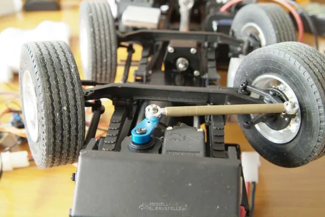

    Wider Erwarten macht mir jedoch im Augenblick ein Problem zu schaffen - die Anlenkung der zwei Vorderachsen.
    Per Hand funktioniert Sie hervorragend - ganz sauber. Bei Einsatz des Servos hebt sich der MAN leider ungefähr ab der Hälfte des Lenkausschlages aus den Federn, d.h. der vordere Teil inkl. Fahrerhaus neigt sich leicht nach oben links bzw. oben rechts. Dieser Effekt tritt sehr deutlich im Stand auf und nur leicht vermindert während der Fahrt. Habe die Lenkstange am Servo schon an allen unterschiedlichen Punkten am Servohorn befestigt - macht nur einen geringfügigen Unterschied. Woran liegt das? Ist die Anlenkung noch nicht sauber? Muß der Servoweg Senderseitig beschränkt werden? Das Servo scheint ab einem bestimmten Punkt mit "Gewalt" an der Vorderachse / Blattfedern zu ziehen, so dass "ihr" nichts anderes mehr übrig bleibt, als nach oben oder unten "auszuweichen". Was mache ich falsch? :(

  • Hallo Björn,
    mach doch mal ein Bild von der Anlenkung vieleicht ist ja was drau zu erkennen, so ist dir bestimmt besser zu helfen.
  • Hallo Bernd,

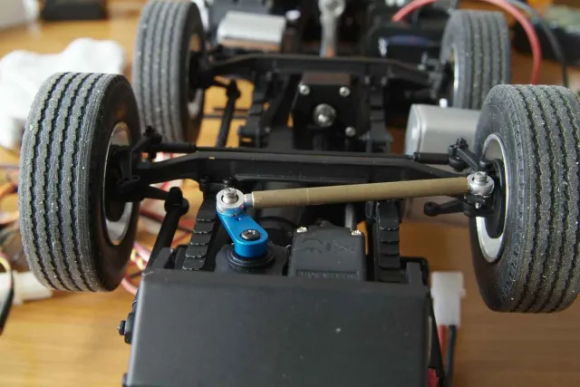

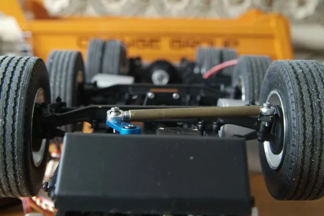

    vielen Dank für Deine schnelle Antwort! Gerne hätte ich gestern Abend noch ein paar Bilder eingestellt - aber natürlich war nach dem ersten Bild der Akku der Kamera leer... :( So nun aber zu den Bildern:
    Leider kann man auf den Aufnahmen nicht sehen, wie das Servo an den Blattfedern zieht und die jeweils ersten beiden langen Elemente am Rahmen bleiben und die restlichen Blattfedernelemente "hochgezogen" werden. Ich werde heute abend versuchen hiervon auch ein Bild zu machen. Solange man an den Rädern "lenkt", also den Lenkausschlag so vorgibt, passiert nichts. Zieht oder drückt aber das Servo am vorderen linken Rad, macht das Rad die Bewegung des Servos ab einem bestimmten Punkt nicht mehr mit. Das Servo zieht / drückt dann an der kompletten Vorderachse. Habe getsern Abend mal den Servoweg auf 70% begrenzt - dann ist der Effekt quasi kaum noch zu erkennen. Ob das aber so richtig ist...

  • Hi Björn,
    auf dem 2. und 3. letzten Bild stößt das linke Rad an der Lenkstange an.
    Hatte bei meinem 4-Achser auch schon das Problem, da hat dann auch ein Hebel an der Achse gestreift
    Martin

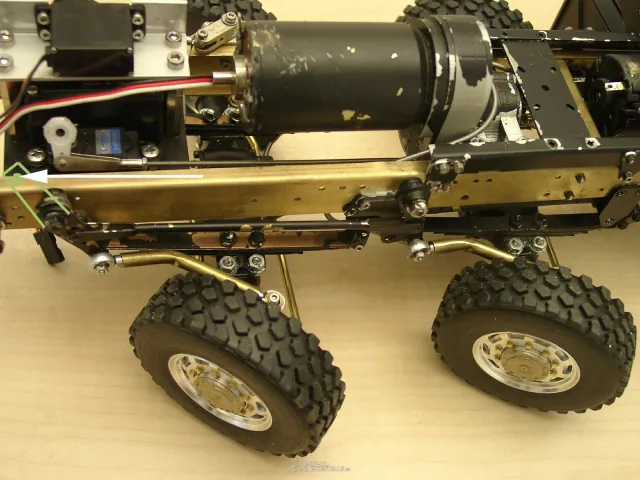

  • Hi
    Das Problem liegt an der Art der Anlenung, egal ob es angetriebene VAs sind oder nicht angetriebene. Meine Idee wäre den vorderen Anlenkhebel von hinten her anzusteuern, so umgeht man zumindest die Umlenkerei über die VA1 zur VA2 und vielleicht ist dann auch das Federproblem verschwunden.
    Ob das geht hängt entscheidend vom Platz zwischen Fahrerhaus und Rahmen ab......nur so eine Idee.....
    Mal noch ein Bildchen von Holgers 8x8 mit einer kleinen Skizze.....
    Schönes WE...
    TOM

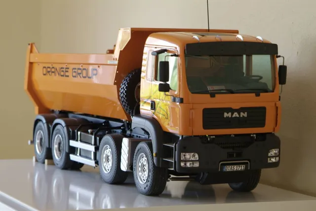

  • Liebe Modellbaufreunde,
    um ein bißchen Lust auf mehr zu machen, habe ich mal ein erstes Foto von meinem fast fertiggestellten MAN angehängt. Der Baubericht wird bald folgen - aber erst, wenn wirklich alles fertig ist und nicht noch im Führerhaus "Kabel von der Decke hängen, Kotflügel fehlen, der Grill unvollständig ist, Keine Scheinwerferlampen da sind..." :)

  • Hallo Björn,
    das ist jetzt schon ein sehr schönes Modell :thumbup:
    das gefällt mir :love:
    mit den Bildern brauchts Du nicht bis zum Schluss warten
    wir würden jetzt schon gerne welche sehen 8o
    und unser Senf dazugeben :grins:
    Eine Frage: der Auspuff ist der nicht auf der falschen Seite, und zeigt das Rohr nicht nach Vorne?
    Martin
