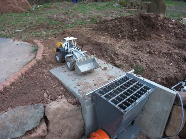

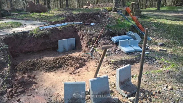

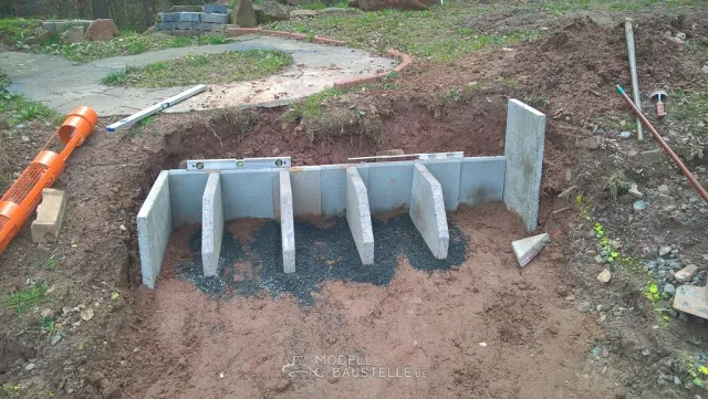

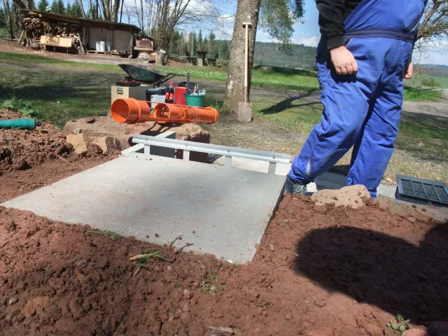

Da der Parcours an der geplanten Stelle eine Höhe von 50cm hatte, musste die Anlage recht hoch werden um die auch von oben befüllen zu können.
Die Anlage musste auch einfach zu demontieren sein, festinstalliert schied also aus. Das einzige was stehen bleiben konnte waren die Bunker. Die Anlage musste also auf den Bunkern stehen.

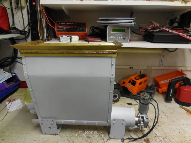

Nachdem die ersten Ideen in einen Plan umgesetzt waren, ging es auf Einkaufstour in den Baumarkt.

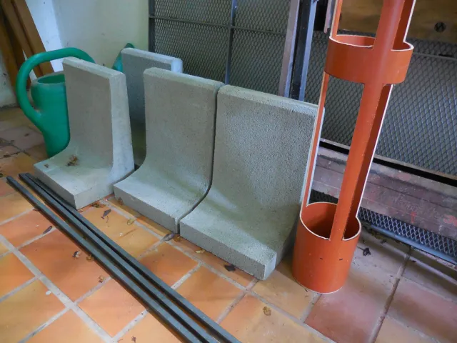

Gekauft wurden ein paar Mini L- Steine, einen Rasenkantenstein, ein paar 12x12er Stahlprofil Stangen, ein 80mm HT Abwasserrohr, verschiedene Gitter, und ein paar Kleinteile.

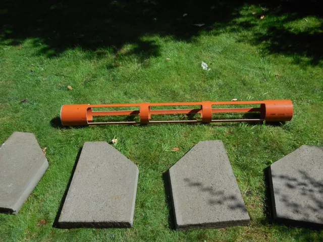

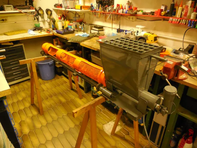

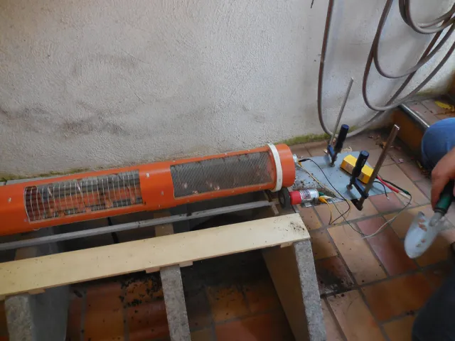

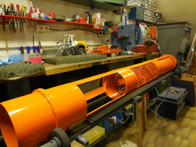

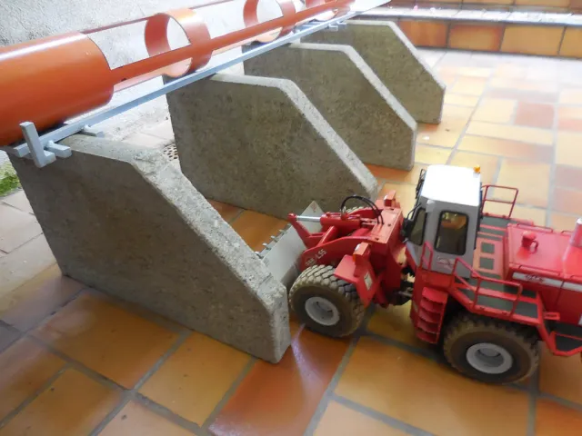

Dann ging es los mit der Siebtrommel, das Rohr wurde auf Länge passend geschnitten, anschliessend wurden mit der Stichsäge die Ausschnitte für die Siebe geschnitten.

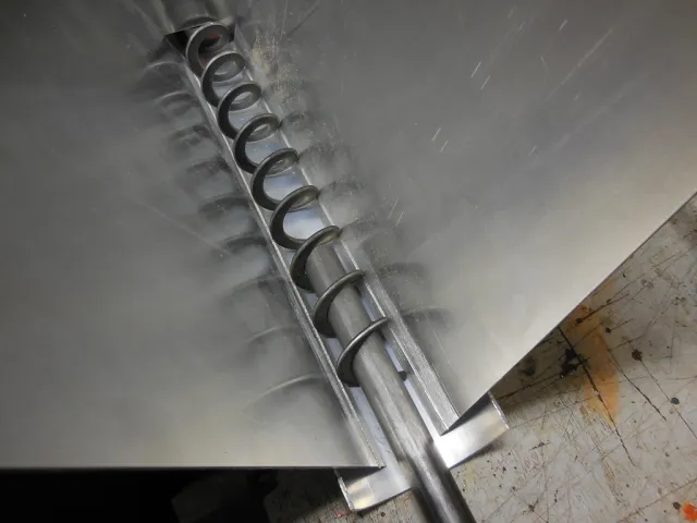

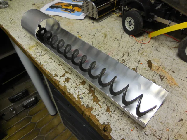

Die Trommel siebt in insgesamt zwei Körnungen und einmal Überkorn aus. Die Trommel wird mit einer Schnecke und einer leichten Schräge ausgerüstet werden.
Anschliessend wurden die Siebe auschnitten und gebogen, eingepasst und festgenietet.

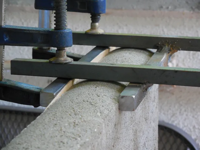

Der Kantenstein wurde in drei gleich große Teile geschnitten, und die eine Seite wurde angeschrägt, die werden später die Trennwände zwischen den einzelnen Körnungen.
Die Profile wurden passend auf Länge geschnitten und mit Querstreben an den Tennwänden versehen, auf der linken Seite wurden dann gleich Halterungen für die Siebtrommel
vorgesehen.
Die Lagerung auf der Linken Seite ist recht einfach gehalten. Die besteht nur aus zwei Kugellagern, einer Welle, Stellschraube die das ganze fixiert und je einem alten Wedico Reifen.
Der Antrieb auf der anderen Seite geschieht mit zwei MFA Motoren und ebenfalls zwei alten Wedico Reifen, wie sich später zeigen sollte war diese Idee genau richtig.
Wir dachten erst über einen festen Antrieb nach, wäre aber an dieser Stelle falsch gewesen.
Die Trommel bekam dann vorne und hinten noch einen umlaufenen Anschlag aus PS damit die an Ort uns Stelle bleibt.
Gleich folgt noch der Einbau der Schnecke...
