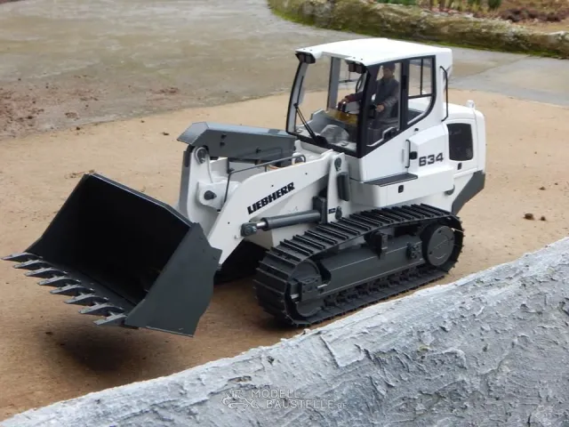

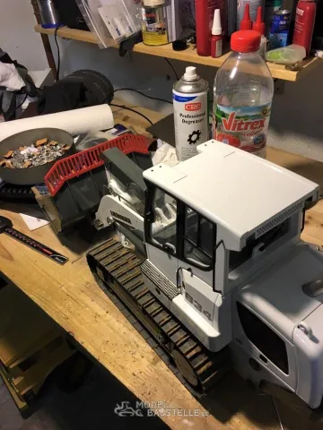

      dann will ich auch mal einen Beitrag starten und meine Laderaupe von Carson vorstellen.
      Es handelt sich um eine ganz einfache LR mit Spindelantrieben.
      Als Fahrtenregler habe ich den Pistenking Kettenregler gewählt, der macht echt Spaß und ist sehr Feinfühlig.
      Die Lichtfunktionen habe ich über Thor 14 angesteuert.
      Das ist jetzt meine dritte Laderaupe und nach Hydraulikumbau und sonstigem Tuning, bin ich wieder bei den
      Original Spindeln gelandet.

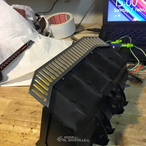

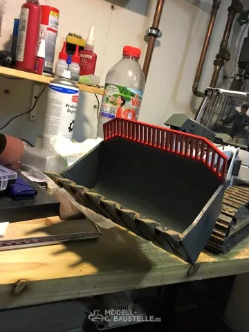

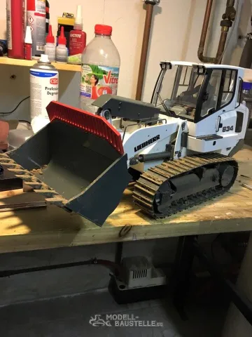

      Als Zubehör habe ich mal ein Schaufelgitter gefräst.
      Es besteht aus 4mm Alu und wird über drei M2 Schrauben an der Schaufel befestigt.
      Ich bin mit der Raupe so wie sie ist Rundum zufrieden. Bis auf einen abgerauchten Thor hatte ich noch keinen Ausfall. Und
      geschont wird sie ABSOLUT nicht.

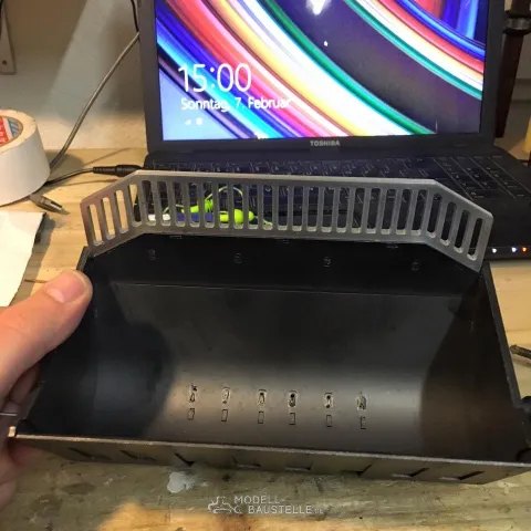

      Und hier die nächsten Bilder...
      Das Schaufelgitter kann man jetzt über Veroma beziehen. Hier mal der Link:
      http://www.veroma-modellbau.eu/shop/neuheiten…zgitter-lr.html
      Mal schauen was ich noch so anbaue oder ändere. Eigentlich bin ich ja Top zufrieden aber ein Modell ist ja nie ganz Fertig :)

      Hy Matze,
      Schönes Ding, konnte die ja schon live sehen :thumbup: .
      Ich bin auch der Meinung, das die Original Spindelzylinder so schlecht gar nicht sind.

      eine schöne Raupe hast du da,
      Ich finde auch das der Orginal Antrieb gar nicht so schlecht ist vor allem hat er doch ganz schön kraft. Ich konnte das schon testen meine Raupe mit Leimbach Hydraulik gegen Orginal Carson Antrieb.
      An meiner Raupe habe ich den Braeker Schnellwechseler der bringt auch noch mal jede menge Spass.
      Mike

      Moin Moin, eine Frage hätte ich....
      Warum die Lichtfunktionen mit einem Thor14?
    • Matze 77
      Bully Daddy!
      • 28. Mai 2016 um 10:12
      • #9
      Moin Moin,
      erst einmal Danke für das Lob.
      Natürlich hat sich ein Fehler eingeschlichen.
      Die Hub/Kippfunktionen werden über den Thor 14 angesteuert.
      Die Beleuchtung über ein CTI PS4a
