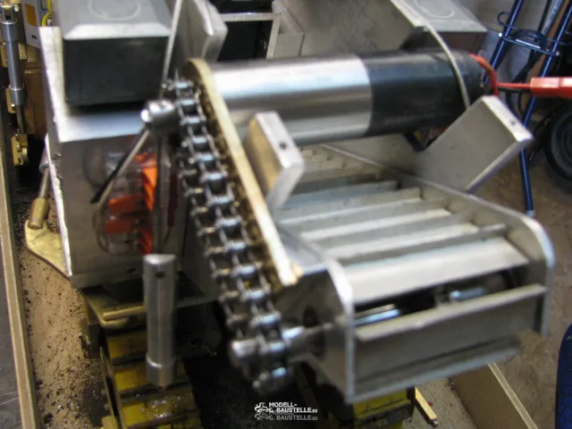

Einige Zeit des testens ist vergangen, so kam ich mit der Zeit zu der Erkenntnis, daß der aktuelle 22 Watt Faulhaber Antriebsmotor ( der 4.
kräftig genug ist um die Arbeit am Aufnahmeförderband vernünftig zu verrichten.
Es war schon immer klar, daß der da so nicht bleibt !
Die neue Platzierung sieht jetzt so aus:

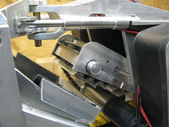

Lange hier nichts mehr gemacht.
Habe immer noch große Probleme mit dem Verladeförderband.
Hier muss ich unbedingt noch nacharbeiten, wenn ich nur wüsste wie ![]()
Aber wenns läuft,.... läufts

Das mit dem Band solltest du doch auch noch in den Griff bekommen ![]()
