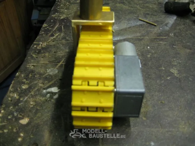

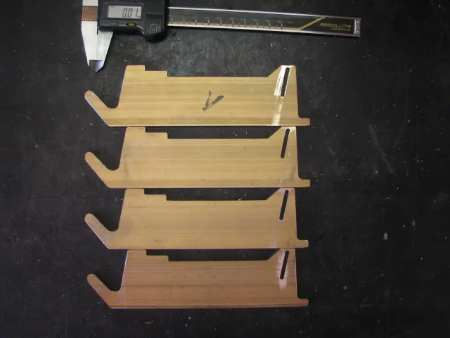

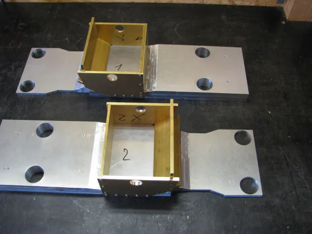

.... und das ist aus den 4 Teilen geworden,....
es sind dann auch noch 6 dazu gekommen
Ab jetzt könnten die Fräswalzen eingebaut werden,.... wenn sie denn schon fertig wären

Die Teile sind super geworden
. Das Paulaner im Hintergrund hat aber in der Werkstatt nichts zu suchen

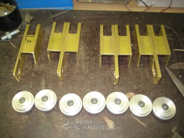

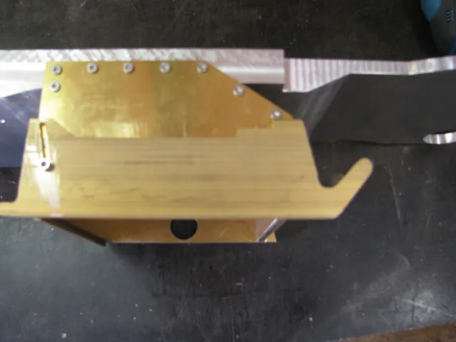

wieder 4 Teile fast fertig,... Kantenschutz,... Material,... 3mm Messing
Sie wirklich klasse aus bis jetzt ![]()
Macht weiter so

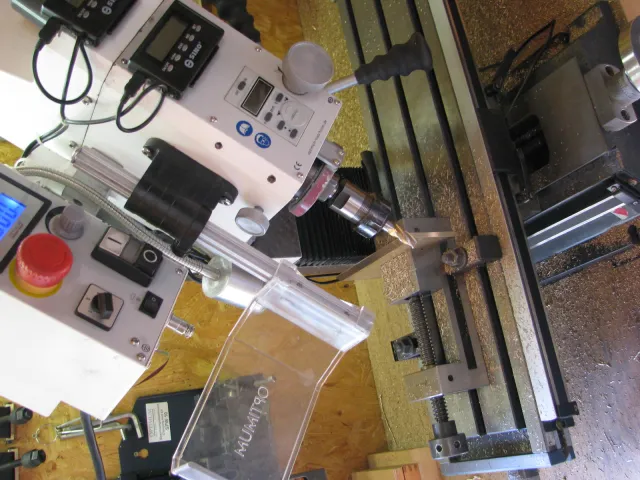

Was für eine Fräsmaschine benutzt ihr?
Lg Alex
Hallo Alex,
ist eine Optimum BF 20 mit 700er Tisch
Ist aber meine letzte Maschine von Optimum,.... der Service dieser Firma ist das Letzte
Immer muss man über den Händler gehen, bei jedem kleinen Schräubchen,.... das nervt und kostet Zeit ohne Ende :thumbdown:
Ich warte seit einer Woche auf den Rückruf eines Technikers,....
Außerdem hatte ich sowohl bei meiner Ersten, als ach bei dieser hier, mehrfach Elektronikprobleme :thumbdown::thumbdown:

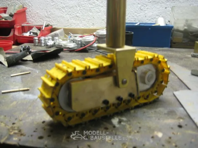

Das erste Fahrschiff ist fast fertig
fehlt nur noch der Einbau von der Spannfeder und die seitlichen Schutzbleche die wo im Orginal rot lackiert sind. ![]()
Gruss Bernd
