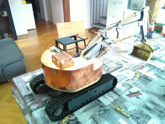

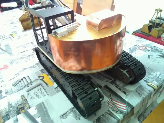

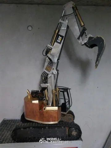

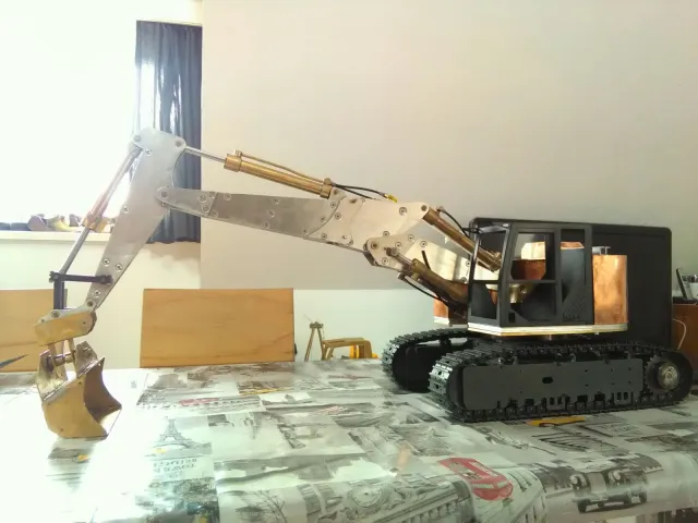

      Morgen,
      Dann zeig ich auch mal wieder woran ich gerade bastel.
      Ein CAT 325F CR Kurzheckbagger in 1:10.
      Fahrwerk ist ein Nachbau vom Vario welches ich mir komplett nachgezeichnet und neu Aufgebaut habe.
      Grundplatte und Auslegerlager in 4mm Messing und Alu um Gewicht zu bekommen.
      Aufbau aus 2mm Messing und 1mm Kupfer.
      Kabine in 1mm Messing.
      Ausleger aus 5mm Alu Blechen welche mit 20mm POM Teilen verschraubt wurden.
      Komplette Ausleger wurde mit 6mm Silberstahlwellen sowie Bundbuchsen zusammengebaut.
      Zylinder sind von Fumotec.
      Ventile von Meinhard und Magom.
      Pumpe ist die 900ml von Premacon mit integriertem DBV.
      Grüße Feli
    • Hendrik
      Fa. Humos Erdbau Werk Lösnich
      • 2. Juli 2016 um 09:36
      Moin Feli,
      Kurzheck ist immer cool! :thumbup:
      Ich hatte aber den Unterwagen umgeändert und nicht diese Konturlose Seitenplatte übernommen!Das versaut den ganzen Unterwagen :Denk:

    • Daewoo
      • 2. Juli 2016 um 09:58
      Morgen Hendrik.
      Da kommen ja noch Trittstufen und Details dran. Denke das sieht dann nimmer so schlecht aus. :kratz:
      Grüße Feli
    • R1100SL
      • 2. Juli 2016 um 12:58
      Mahlzeit Feli,
      der wird wirklich K L A S S E !!!
      Mit dem Unterwagen hat Hendrik (ausnahmsweise !) recht, denke ist aber mit einer schicken Seitenverkleidungsleiste auch schnell zu lösen.
      Gruß Chris
    • Daewoo
      • 13. Juli 2016 um 10:57
      • #5

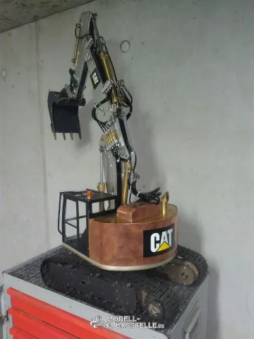

      Morgen ,
      Bin auch mal wieder bissl weiter gekommen.
      Grüße Feli

    • Daewoo
      • 1. Oktober 2016 um 10:44
      • #10

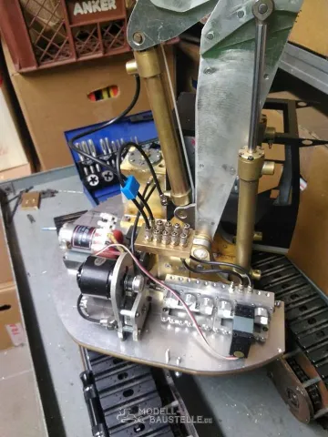

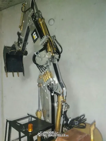

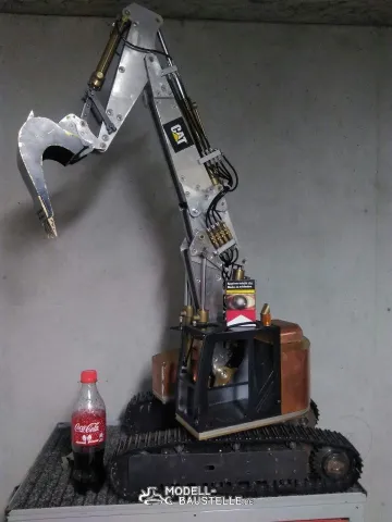

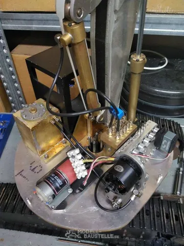

      Morgen ,
      In letzer Zeit bin ich auch mal wieder etwas zum Basteln gekommen.
      Der Großteil der Technik ist mittlerweile drin...
        • 105,25 kB
        • 720 × 960
        • 114,31 kB
        • 720 × 960
      Grüße Feli

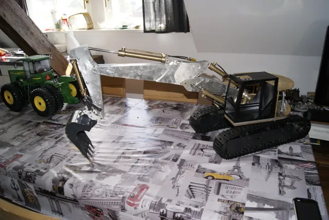

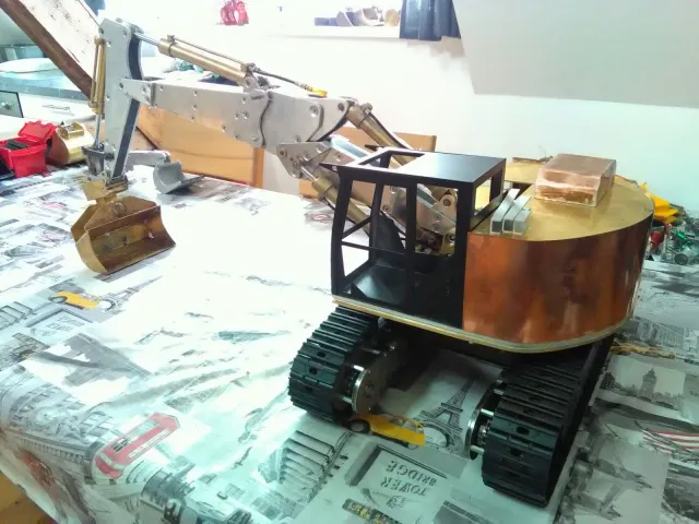

      Es geht langsam Voran...
      Jetzt beginnt so langsam das Vorbereiten zum Lackieren.
        • 90,1 kB
        • 720 × 960
        • 94,56 kB
        • 720 × 960
        • 85,73 kB
        • 720 × 960
        • 93,16 kB
        • 720 × 960
      Grüße Feli

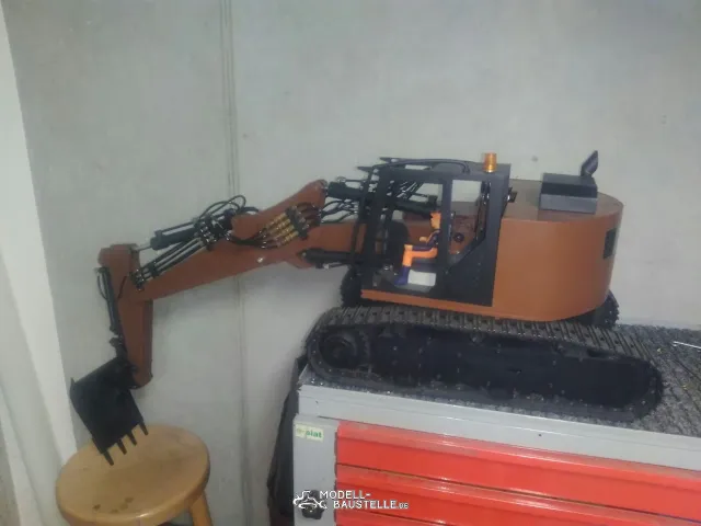

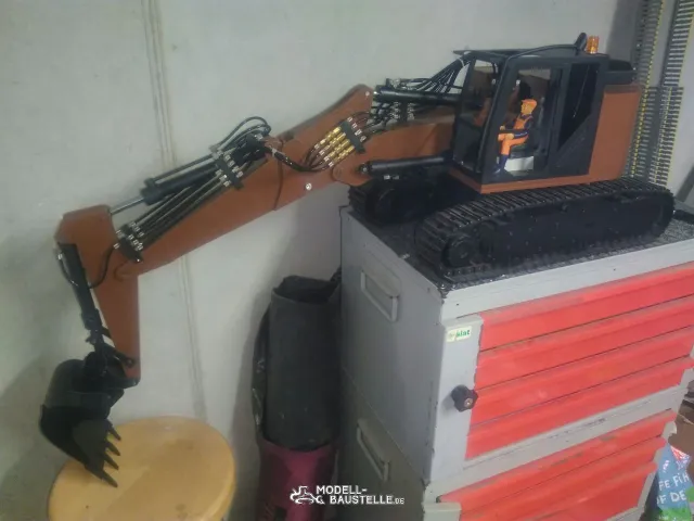

      Man mag es ja kaum glauben aber es neigt sich solangsam dem Ende zu ..... Bis auf die Elektrik ist alles drin und endgültig Montiert .... Vorher gabs natürlich etwas Farbe
        • 174,61 kB
        • 1.280 × 960
        • 140,54 kB
        • 1.280 × 960
      Grüße Feli
