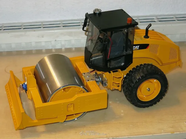

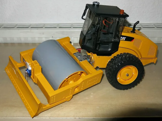

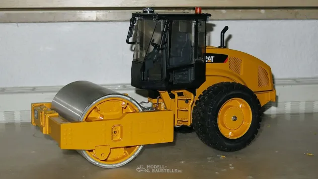

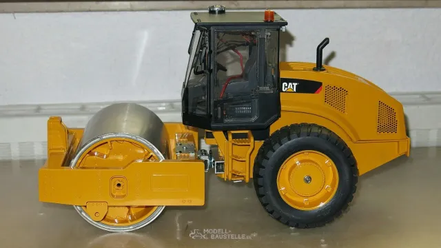

habe im Web einen Bruder Walzenzug mit Sender und Empfänger als Spielfähig gekauft .
Angetrieben wird er von zwei 15 Kg Servos , die Steuerung ebenfalls und das Schild wird von einem Microservo bewegt .
Als ich ihn bekam wußte ich es wartet wieder viel Arbeit auf mich .
Aber ich will mich nicht beschweren schließlich ist es mein Hobby .

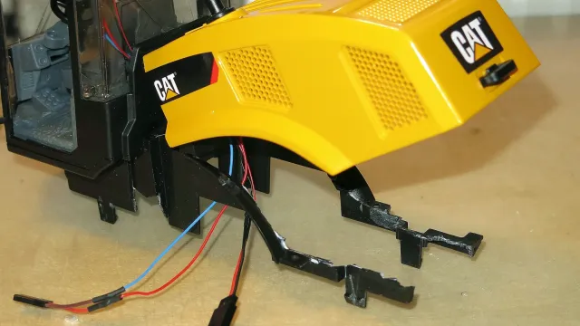

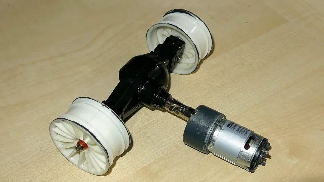

Als erstes alle Lüsterklemmen rausgeschmissen und alles vernünftig verlötet .

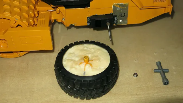

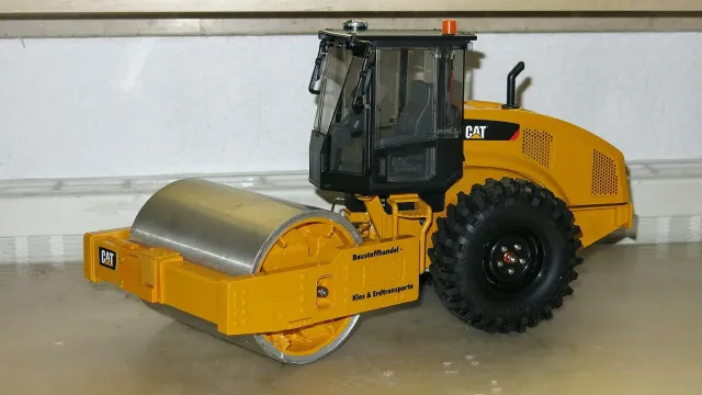

In dem Arbeitsgang auch gleich die Befestigung der Räder geändert ( siehe Foto ) .
Anstatt einer Schraube die schon halb im Kunststoff verschwunden war wurde jetzt eine M3 Gewindestange eingetzt und die Räder
mit Bundmuttern befestigt . Und wieder getestet ,. OK läuft .

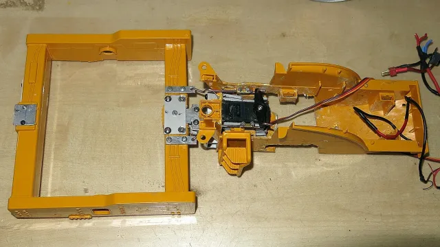

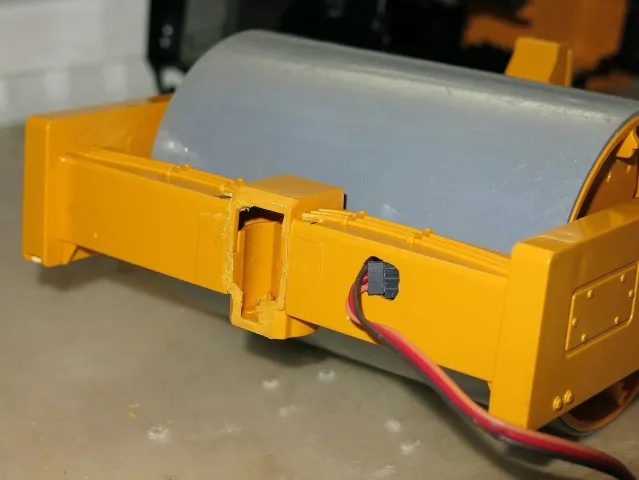

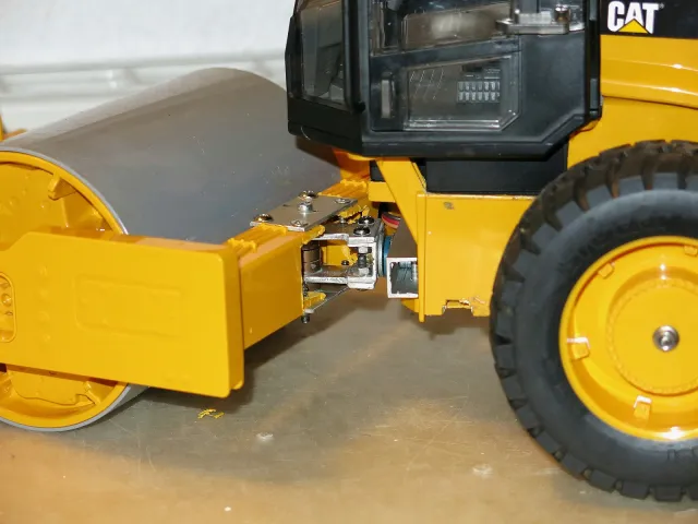

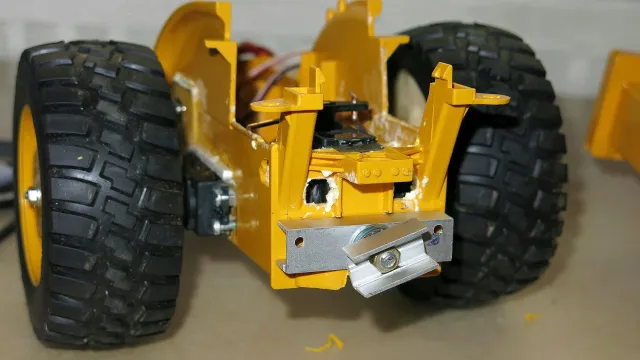

Auch die Verbindung des Lenkservos zum Walzenrahmen wurde von mir etwas robuster und zweckmäßiger ausgeführt .

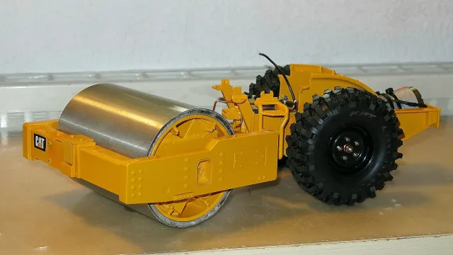

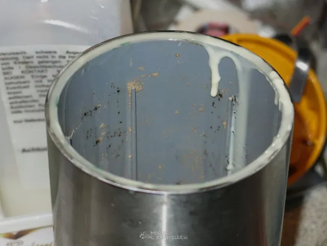

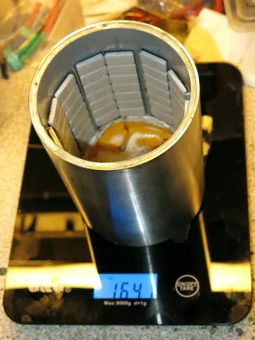

Damit das Ding überhaupt auf Baustellen vorwärts kommt wurden in die Bruderräder jede Menge klein geschnippeltes Walzblei gelegt
und Diese dann mit PU - Hatz ( Resin ) ausgegossen .
Jedes Rad wiegt jetzt 720 g .
Ich hatte schon längere Zeit überlagertes PU - Harz liegen ( schäumt inzwischen beim Gießen auf ) das ich so noch
verarbeiten ( sinnvoll entsorgen ) konnte .
