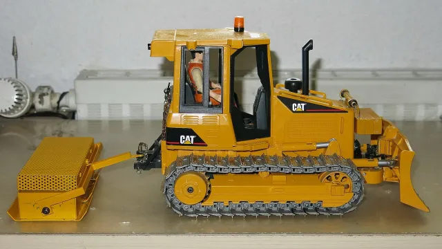

Heute Morgen kam mir im Bett in den Sinn man könnte doch mal eine Rüttelplatte estellen .
Die Idee ließ mich nicht mehr los .
Also nach dem Frühstück erst einmal in die Werkstatt und sichten was ich denn für Material u.s.w. noch zur Verfügung habe .
Das Ergebniss war positiv : es war noch 0,5 mm Messingblech vorhanden und auch zwei Vibrationsmotore .
Die Motore waren eigentlich für ein anderes Projekt gedacht aber die kann ich mir jeder Zeit neu besorgen .
Dann fing ich an zu bauen .

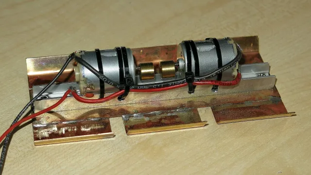

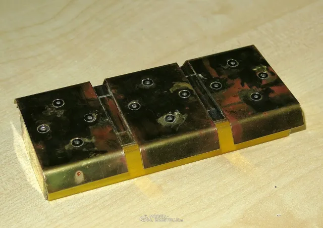

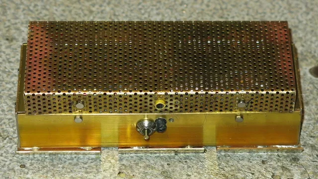

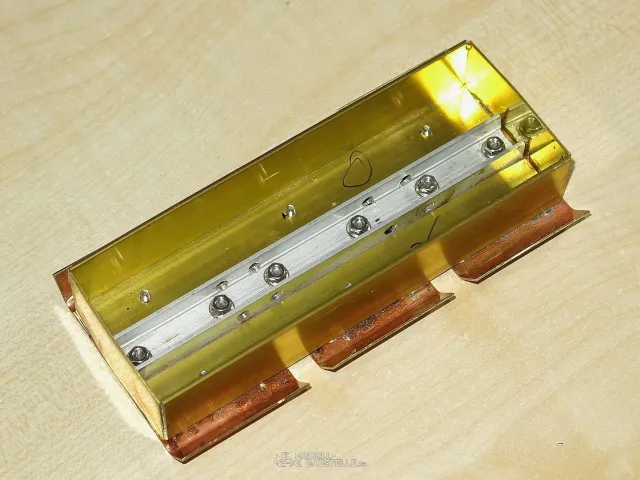

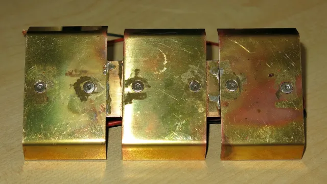

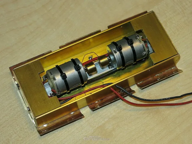

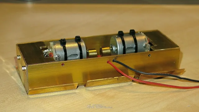

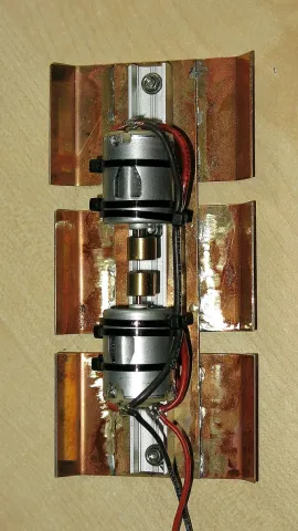

Drei gleiche Messingbleche als Rüttelplatten und Eine als Verbindungsplatte zuschneiden , die Enden der zukünftigen
Rüttelplatten im Winkel von 45° umbiegen , dann miteinander verlöten , ein Alu U-Profil zu schneiden , die seitlichen Löcher
für die Kabelbinder bohren , mit sechs Bohrungen versehen und in Diese 3 mm Gewinde bohren , die Löcher auf die

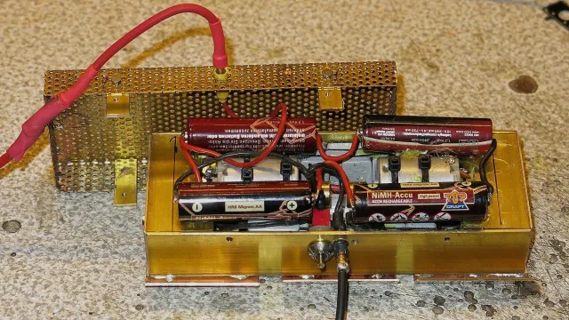

Rüttelplatten übertragen Bohren und senken , alles verschrauben , die Motore erst einmal mit Kabelbindern fixieren ,
so verkabeln das sie gegenläufig arbeiten , entstören und testen .
Rödeln nicht schlecht .

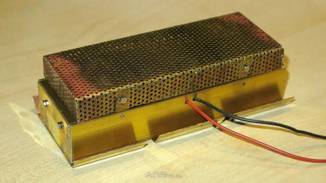

So sieht der Rohbau aus .
Muß mir jetzt überlegen wie es weiter geht .
