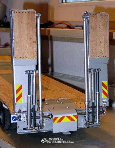

Der Umbau unseres Carson Goldhofer Tieflader Aufliegers wie z.B verbreitern und lenkbar machen .

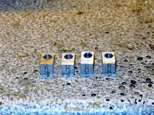

beginne jetzt mit den Änderungs- und Reperaturarbeiten um die Veränderungen an dem Rampenantrieb umzusetzten.
Er bekommt einen Schneckenantrieb.
Zuerst die Erneuerung der Rampengelenke.

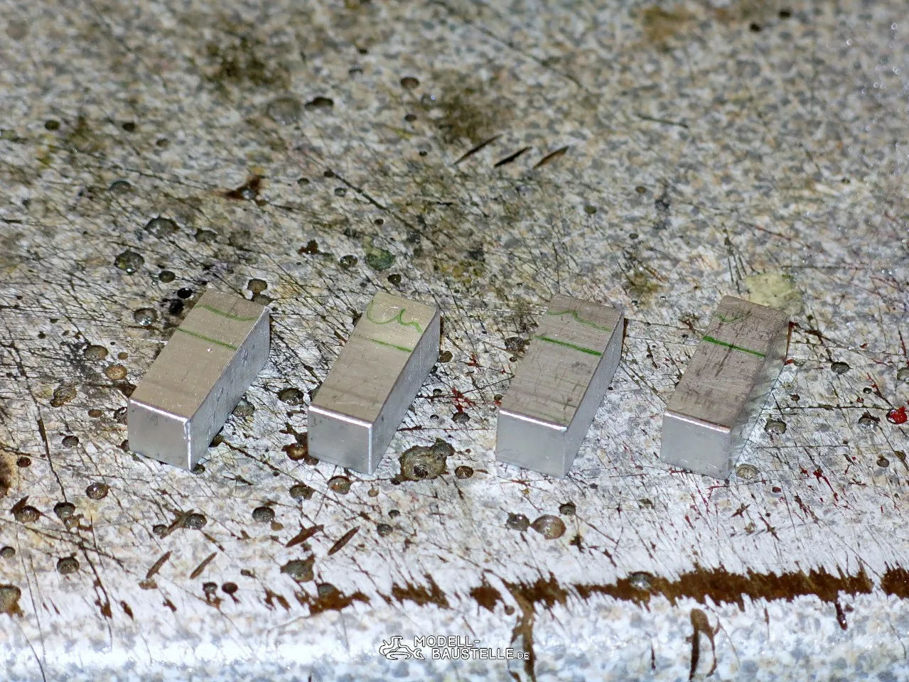

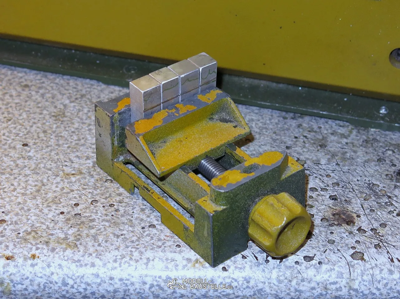

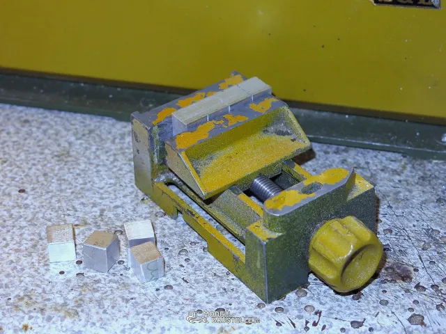

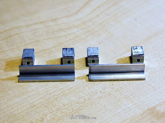

Dazu habe ich vier gleiche Stücke Alu von einem 10x30mm Profil geschnitten.
Danach in einen kleinen Schraubstock gespannt und zusammen an meiner Bandsäge auf gleiche Länge gebracht.
Gebohrt und mit Gewinde versehen.
Den Winkel angepasst mit dem alles an den Rampen verschraubt wird .
Grüße Bodo

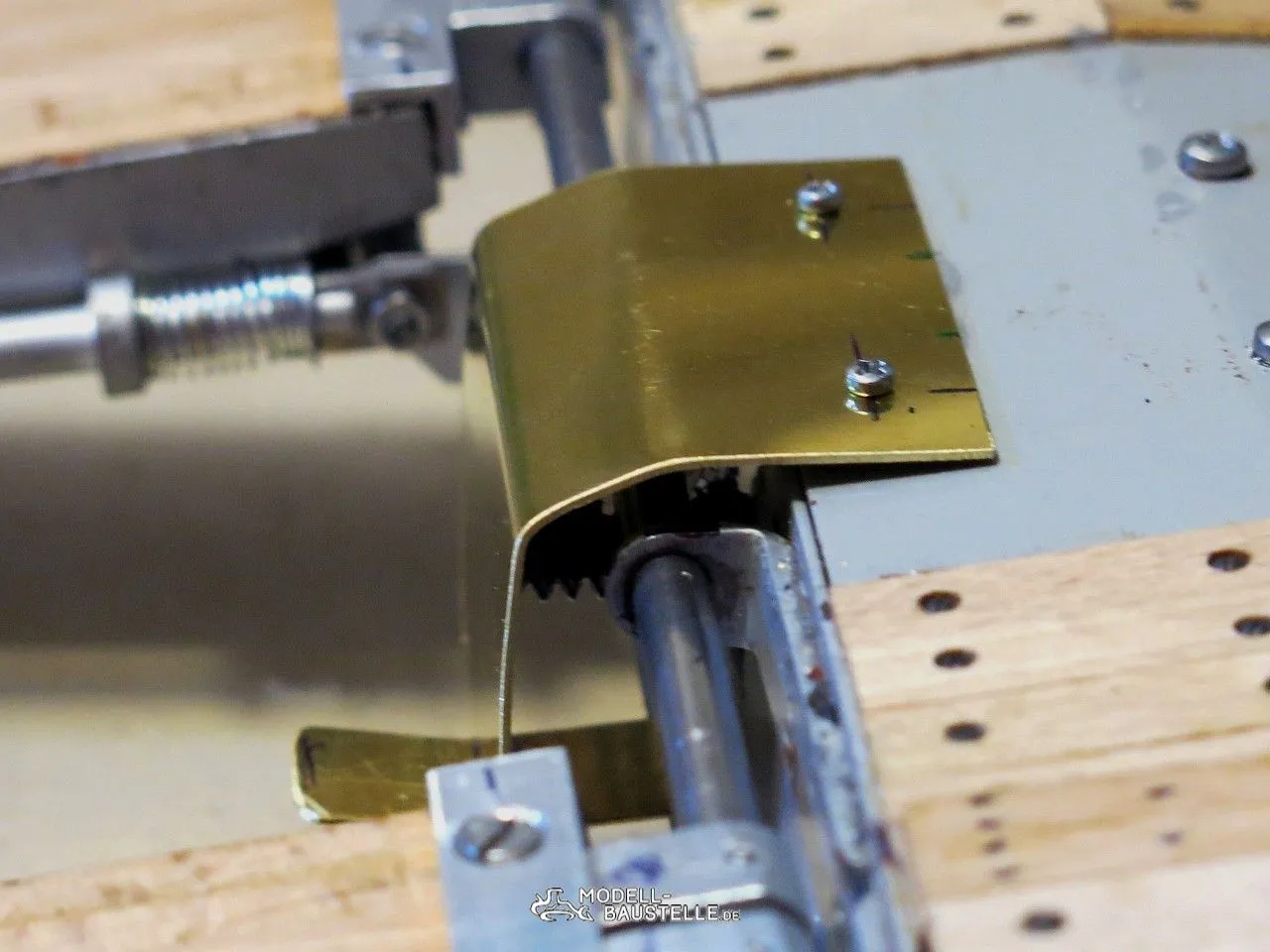

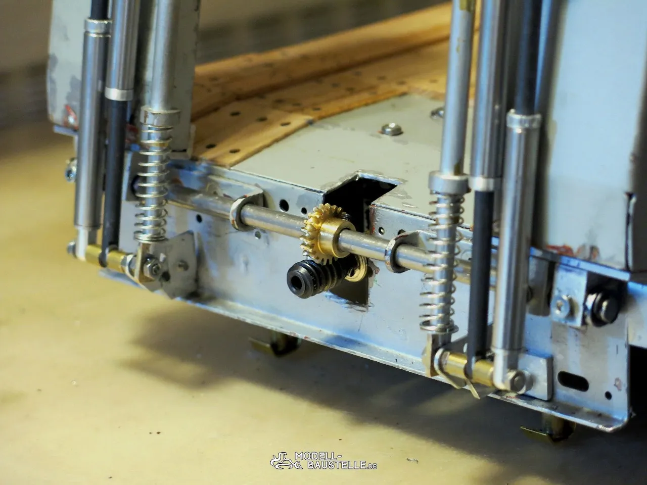

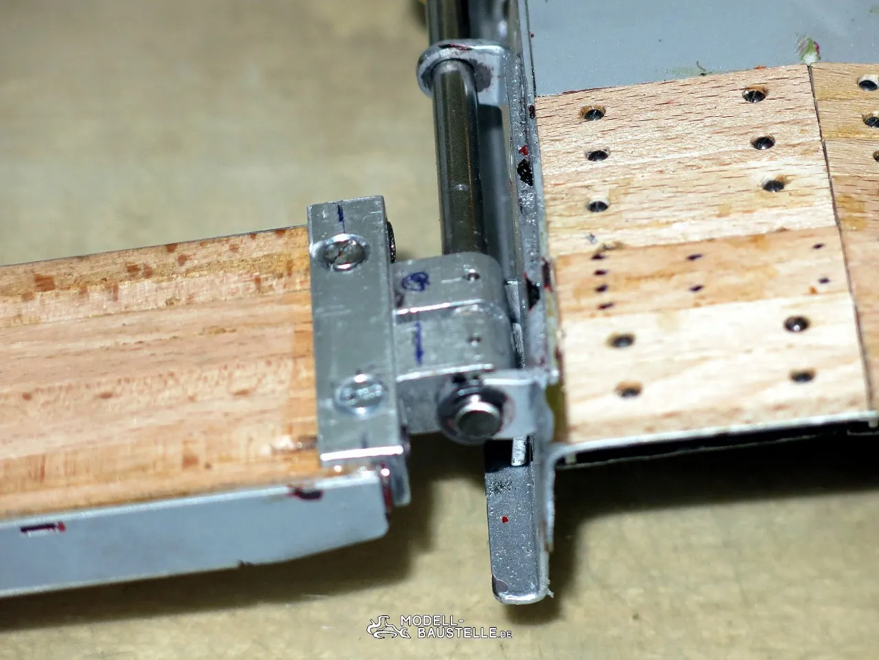

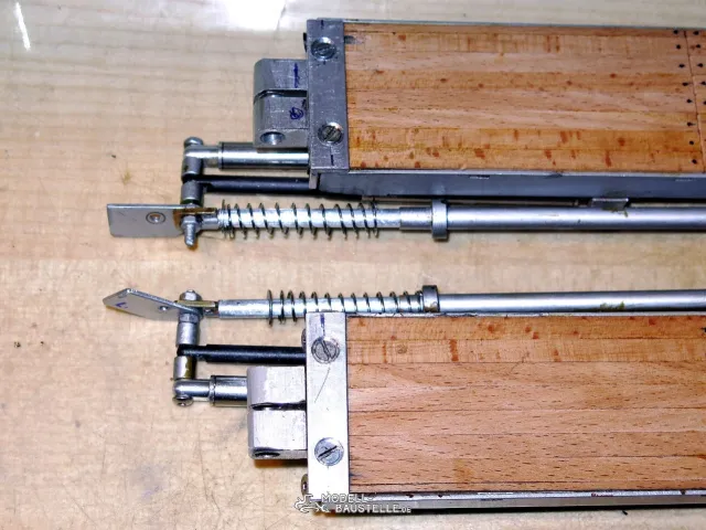

Heute hieß es als erstes die neuen Gelenke an den Rampen montieren.
Das Schneckenrad wurde von 5 mm auf 6 mm aufgerieben.
Durch die neuen Gelenke musten auch die unteren Lagerpunkte der " Hydraulikzylinder " um 5 mm höher gesetzt werden.
Danach die Rampen anpassen und auf der Rampenantriebsachse zusammen mit dem Schneckenrad montieren und neu justieren

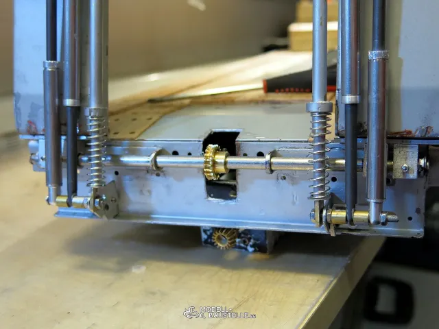

es geht dann doch langsamer Vorwärts als gedacht.
Leider hat sich herausgestellt das die Madenschrauben zum Festsstellen der Rampen an der Achsen nicht halten.
Also das ganze neu justieren und die Gelenke mit der Rampenachse wie bei der ersten Variante verstifften.

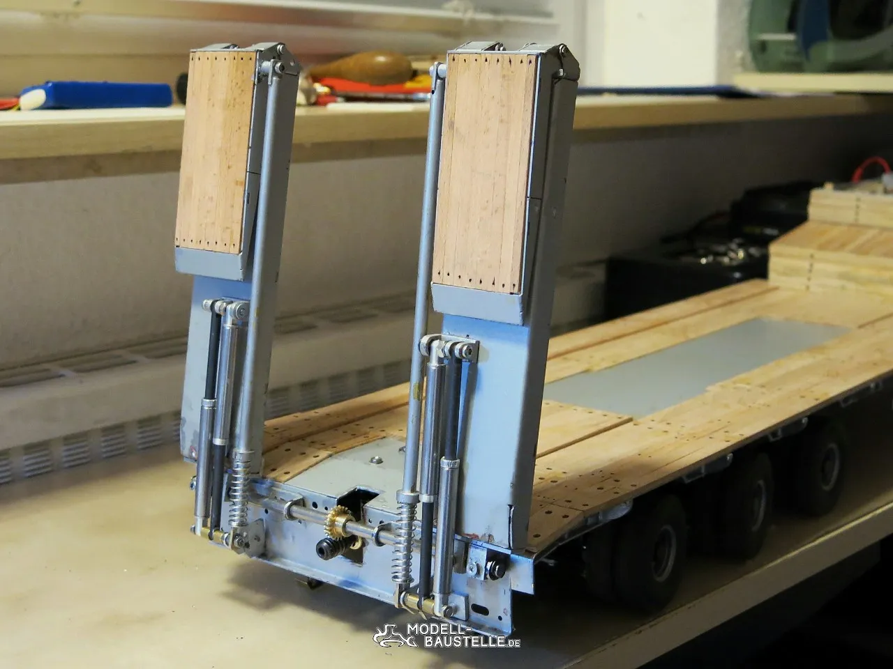

Hier mal die neue Optik.
Der neue Motor ist doch erst Morgen dran
Grüße Bodo

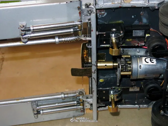

der Tag begann mit Frust.
Der neue Motor zeigte mir, natürlich nach dem Einbau, das er keine Lust hatte zu arbeiten.
Kein Witz, er hatte überhaupt keine Leistung.
Ich war stinksauer.

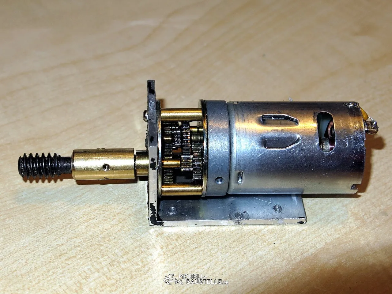

Alles wieder ausgebaut und entschieden es kommt der alte kräftige Motor wieder rein.
Nur hatte der eine 6 mm Welle und das kleine Scheckenrad eine 4 mm Bohrung.
Also die Drehbank angeschmissen und aus Messing einen Adapter gedreht.
Dann alles neu befestigt , justiert , justiert , justiert ..................... !
Dann war es doch irgend wann fertig.
Dann in freudiger Erwartung aber innerlich doch etwas Besorgt die Funke angeschmissen.
Leute , ich hätte mir beinahe vor Freude in die Hose gemacht, es funktioniert Traumhaft .
Langsam und gleichmäßig , einfach toll.
Danke Volker für Deinen Tip.
Habe natürlich ein Video davon gemacht, das wird noch von Lando geschnitten und dann stellt er es hier ein.
Grüße vom sehr zufriedenen Bodo
super, da es nun einwandfrei geklappt hat.
Ich bin bei den Problem mit den Wellendurchmesser noch weiter gegangen. Ich hab das Getriebe zerlegt, die Welle abgedreht und dann erstaunlicherweise wieder alles zusammenbauen können.
Auf die Idee bin ich nicht gekommen, top.

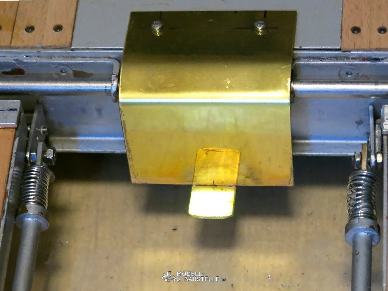

wollte über das Getriebe ursprünglich einen Kasten setzen .
Den habe ich auch gebaut aber der sah angebaut unmöglich aus.
Habe mich dann zu dieser Lösung entschieden.
Sie funktioniert gut als Abdeckung und hat auch geich die Standplatte für das spätere Blinki bekommen.
Noch ein Blick von Unten.
Ich kann sie bei Getriebeschaden, der hoffentlich nie eintritt, auch leicht demontieren.
Grüße Bodo

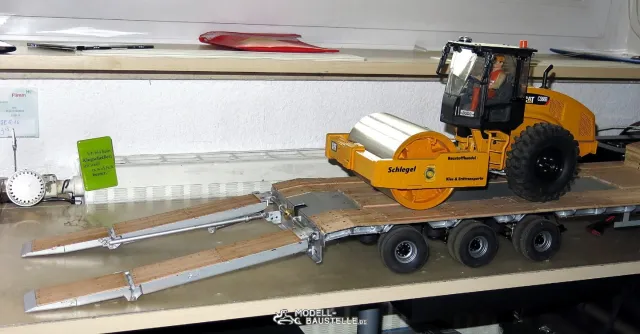

Muste , obwohl ich noch nicht fertig mit dem bauen bin, mal etwas Farbe an den Goldi bringen.
Die viele Mühe hat sich wirklich gelohnt.
Ich habe schöne original Fotos von diesem Goldhofer Typ die mein Sohn unterwegs mal gemacht hat.
Diese Beschriftung macht dann Lando , das ist immer seine Aufgabe.
Grüße Bodo
