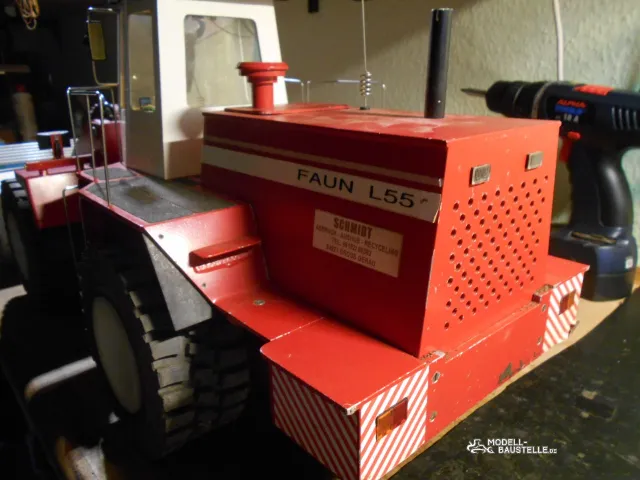

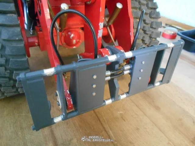

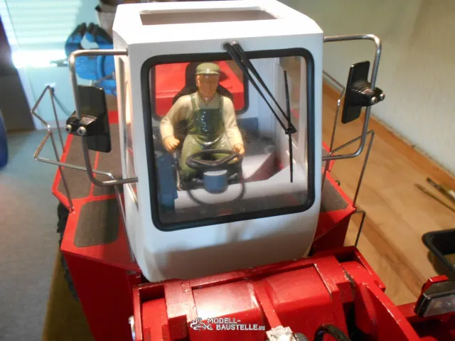

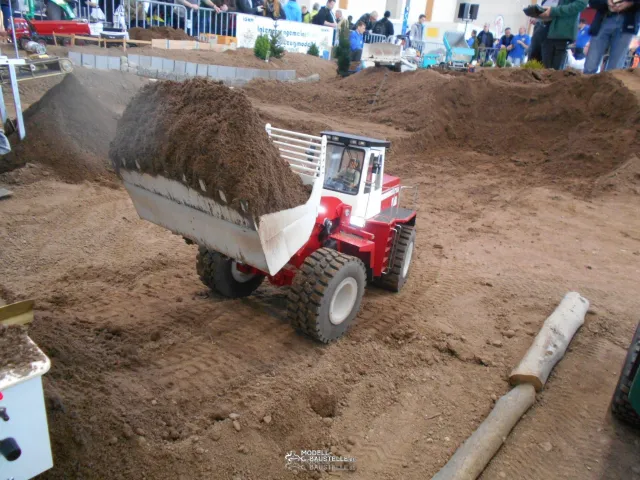

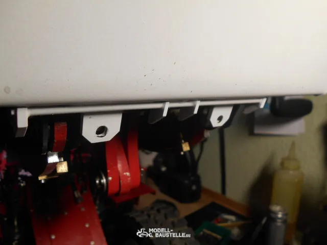

heute will ich euch mein Winterprojekt vorstellen.

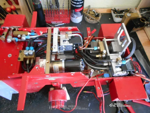

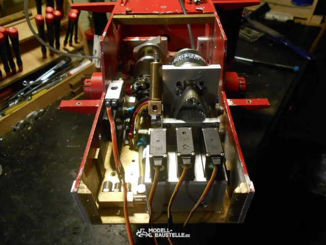

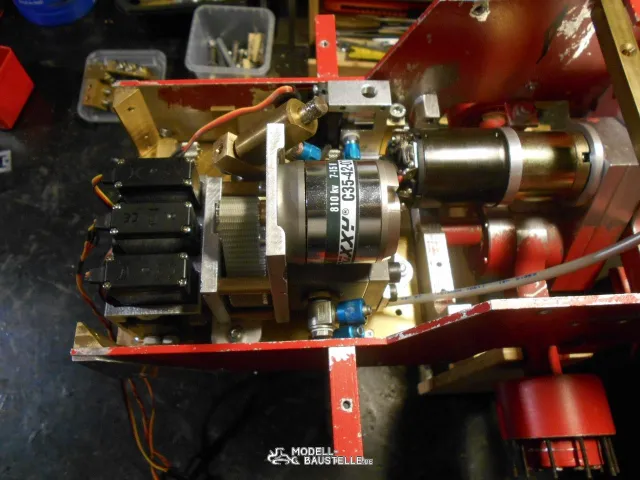

Da meine Siebmaschine ganz gut läuft,bekommt der Faun immer mehr zu tun ,deshalb werde ich ihn mal etwas modernisieren,immerhin hat er schon 15 Jahre auf dem Buckel.

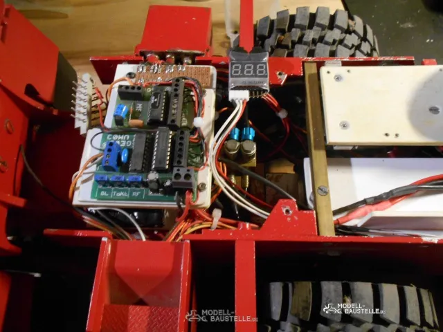

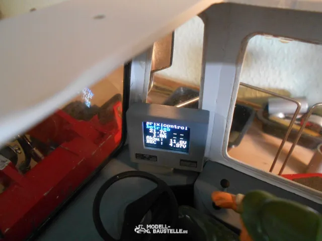

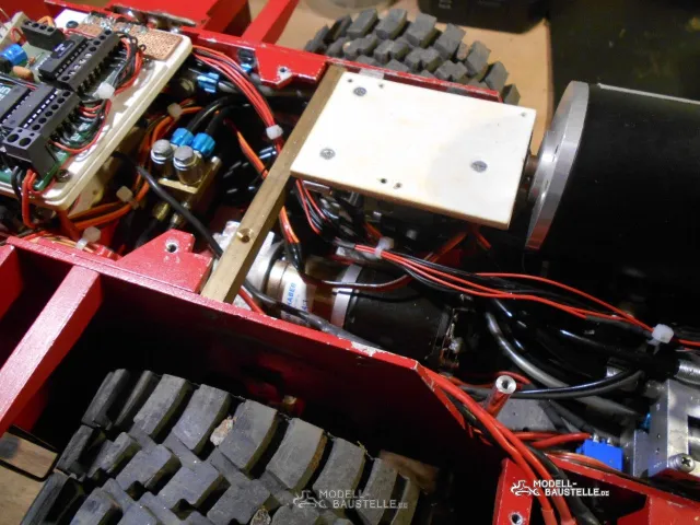

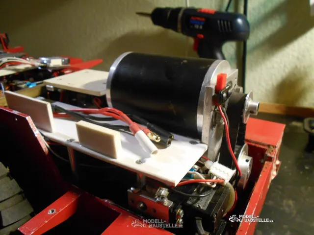

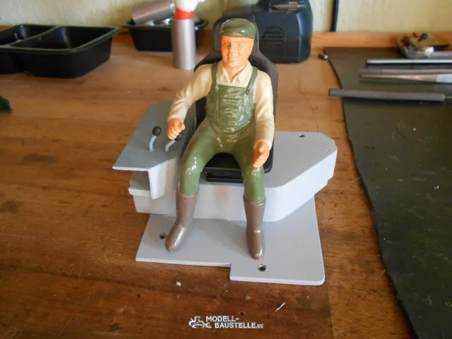

Es wurde bis jetzt nur die Akkuaufnahme geändert,diese war früher in der
Kabine,dank Lipo Technik konnte der Akku aber jetzt unter die
Motorhaube umziehen.

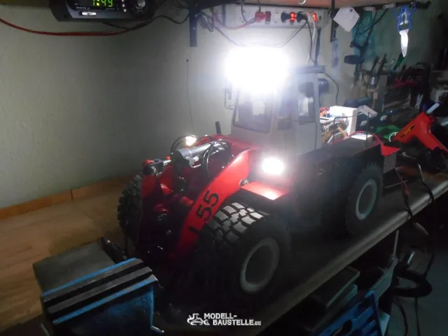

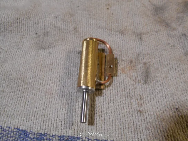

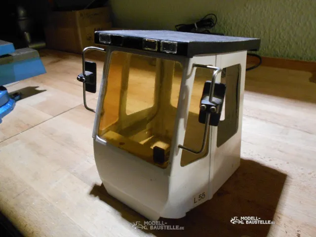

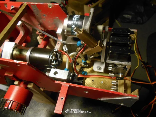

Die Liste mit verbesserungen ist lang und reicht von der

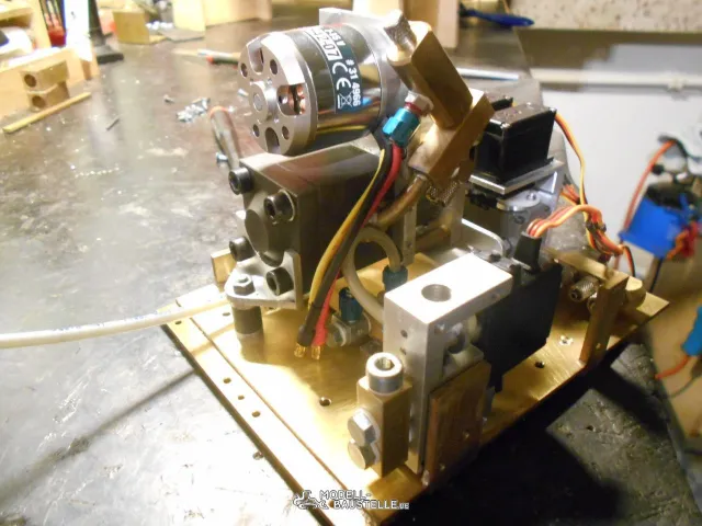

Lichtanlage,über Soundmodul bis zu einem neuen Herzen
(Hydraulikpumpe),der Fahrmotor ist auch etwas zu
langsam (wegen Lipo),am äusseren will ich nichts ändern,auch nicht neu

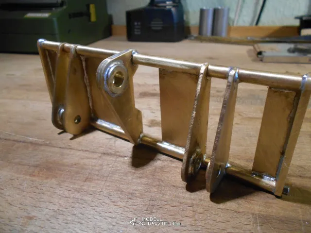

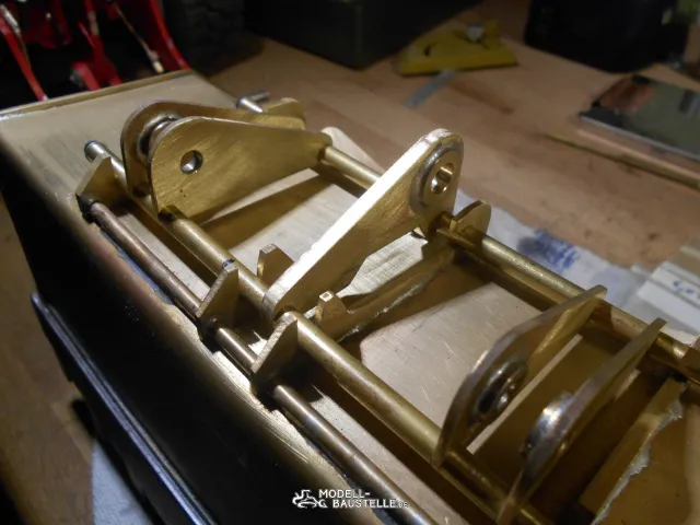

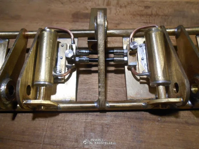

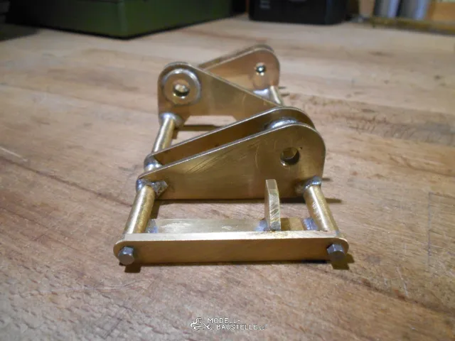

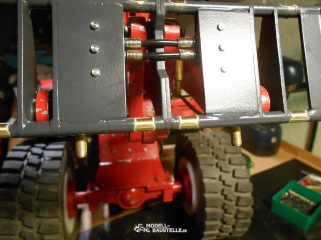

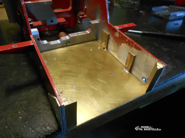

Lackieren wen möglich,allerdings habe ich schon Lötnähte entdeckt die
geplatzt sind,wie ich die repariere
weis ich noch nicht.

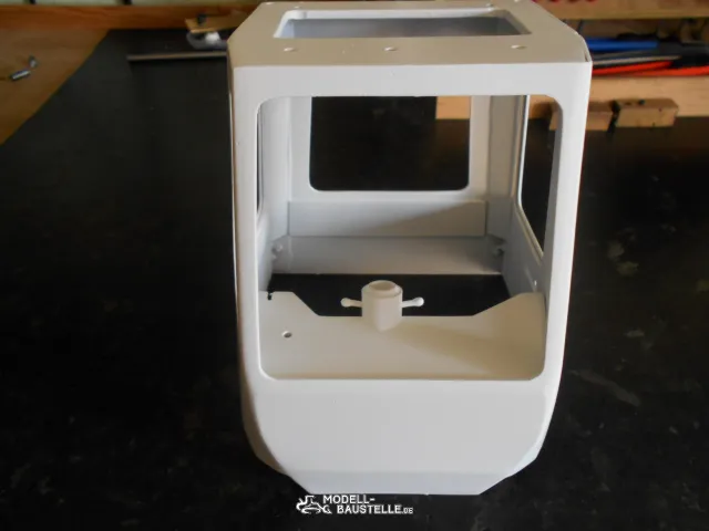

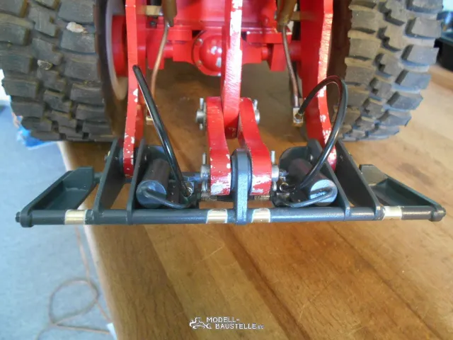

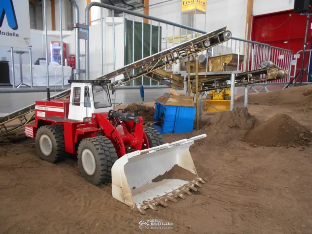

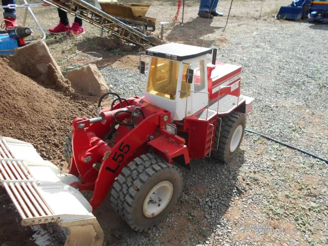

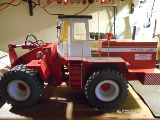

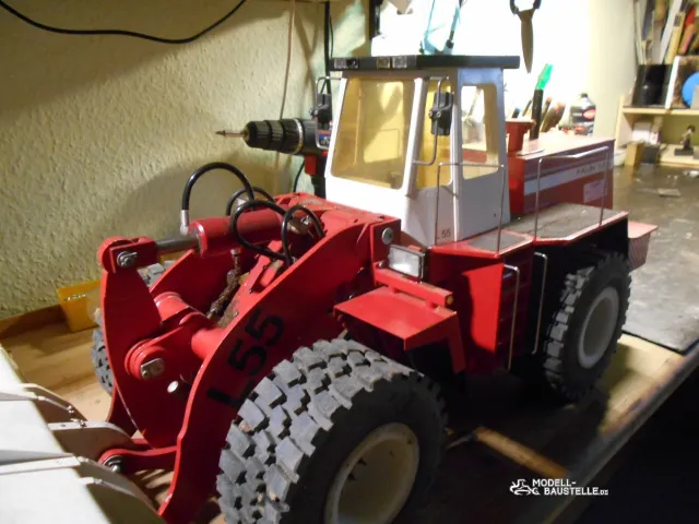

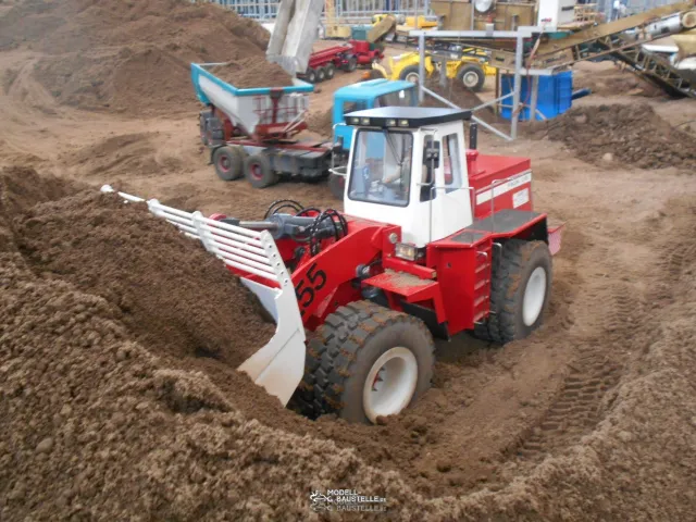

Um denn hier gehts: Faun L55,Breite 270mm,Länge ca.700mm,Höhe
ca.300mm,Gewicht ca.25kg,Hydraulikdruck 25bar, Baujahr 2001,der Radlader
war mein drittes Modell was ich gebaut habe.

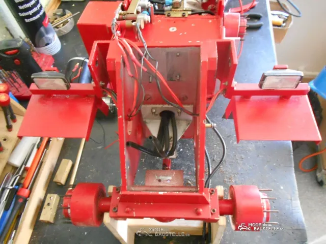

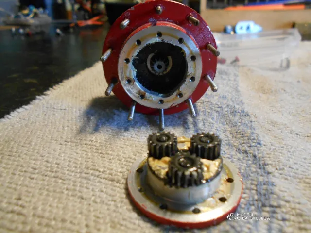

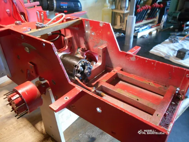

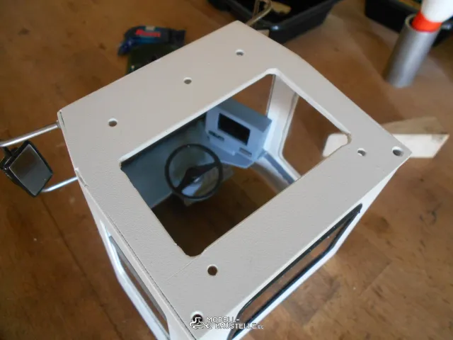

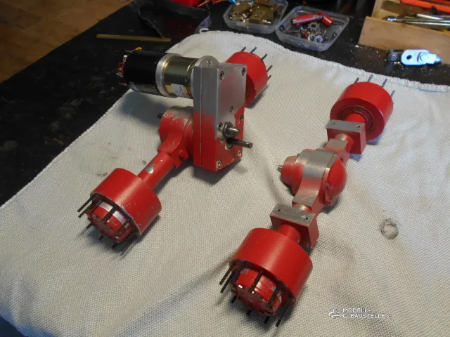

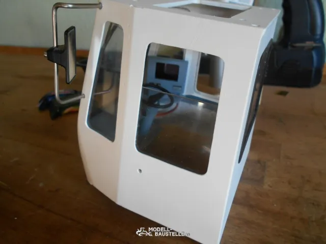

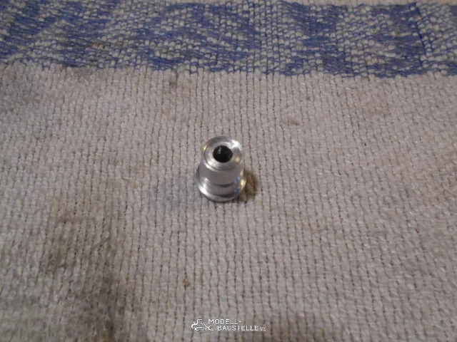

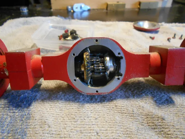

Zurzeit bin ich am entkernen und säubern ,Dreck an den unmöglichsten Stellen,wie der da überhaupt hingekommen ist würde mich interessieren.
Wenn ich damit fertig bin werde ich mich wieder melden,fortsetzung folgt.....
