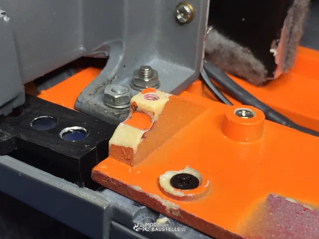

ich hätte da mal eine Frage an Euch und zwar ist mein Actros Fahrerhaus aus Resin (gab es mal ein paar Hütten von Osswald).
Jetzt ist mir schon seit längerer Zeit bei einer Halterung eine "Nase" abgebrochen und ein Gewinde ist auch nicht mehr gerade das Beste da es auch nur in Resin geschnitten ist.
Damit das Fahrerhaus zukünftig wieder dauerhaft hält, wollte ich mir jetzt eine Grundplatte aus Messing mit der passenden Halterung bauen und diese dann ankleben und zur Sicherheit noch mit ca. 4 Schrauben am Fahrerhaus anschrauben.
Jetzt meine Frage:
Wenn ich die Messingplatte mit Uhu Endfest 300 auf das Resin klebe, hält das? Ich würde den Lack vom Resin schleifen, die Klebestelle säubern/entfetten und dann die ebenfalls angeschliffene Messingplatte mit Klemmen auf der Klebestelle fixieren und über nacht bei Zimmertemperatur aushärten lassen, da ich es nicht erwärmen möchte. Ich bin mir unsicher was das Resin Fahrerhaus an Temperatur aushält.
Wenn Uhu Endfest 300 nicht der beste Kleber für diese Aktion wäre, welchen würdet Ihr dann empfehlen?
