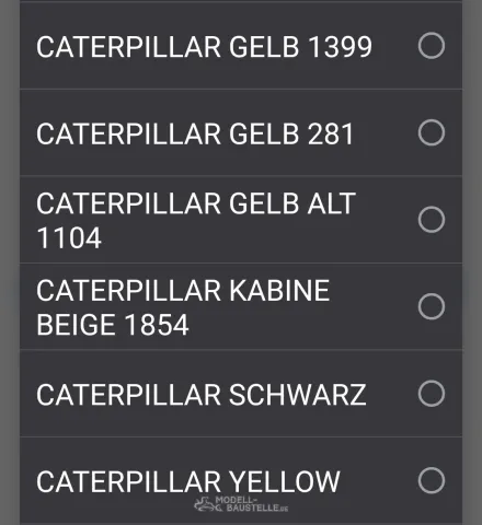

  • Hallo liebes Forum,
    ich möchte das Thema nochmal aufgreifen. Ich weiß, dass ich den Lack von Wedico scannen lassen und mir anmischen lassen könnte aber ich bekomme diesen Lack danach nirgends bei uns in einer Dose abgefüllt.
    Also welcher Mipa-Farbton passt gut zum Wedico-Cat-Gelb? Vom Vorbesitzer meines Radladers hab ich die Info, dass das Cat-Gelb "alt" gut passen soll aber er wusste es nicht mehr 100%ig. Es muss nicht absolut perfekt passen aber unauffällig soll es am Modell sein.
    Hat da jemand seine Erfahrungen gemacht oder kennt jemanden?
    Sonst muss ich nämlich einfach das "alt" bestellen und am Tag der Lackierung das beste hoffen, da ich auf alle Fälle eine 2K-Dose bestellen werde.
    Im Anhang findet ihr die Farben, die Mipa für Cat im Angebot hat.
    Danke Euch und ein entspanntes Wochenende
  • Hallo Basti, eine Idee, welches der beste Farbton ist, habe ich auch nicht.
    Ich denke aber, dass ein Hersteller wie Mipa auch Farbkarten zum eigenen Sortiment im Angebot hat. Ich würde einfach einmal ganz freundlich dort anfragen. Schlimmer als "Nein, haben wir nicht" kann es nicht werden.
    LG Michael

    ich wollte hier noch abschließend schreiben, was ich letztendlich gemacht habe. Und zwar bin ich zum Lackgeschäft in der Nähe gegangen und die haben mir die Farbe auf dem Dach vom Radlader gemessen. Genau wie Chris es im letzten Beitrag geschrieben hat.
    Es wurde letztendlich der am besten passende NCS-Farbton verwendet und der Lack ist auf 2K- Basis.
    Den Farbton 100% zu treffen wäre zwar möglich gewesen aber mit einer langen Lieferzeit, einer großen Abnahmemenge und einem hohen Preis verbunden gewesen. Der NCS-Farbton passt aber auch sehr gut.
    Allerdings habe ich als kleinst mögliche Menge einen ganzen Liter bekommen und nur vier Felgen zu lackieren. Falls also jemand auch vor dem Problem mit dem Nachlackieren steht, könnte ich ihm eventuell helfen. In dem Fall schreibt mich an.
