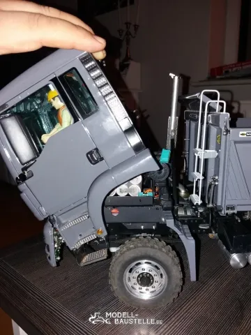

Hab mir mit meiner Hütte paar Probleme sie lässt sich leider nicht ganz öffnen ohne die Verriegelung in den Radkästen zu öffnen.
Dh. Ich muss meine Hütte festhalten da sie sich sonst zurückklappt und breche mir die Pfoten beim Akkuwechsel.
Leider finde ich das Problem nicht und weiss nicht weiter.
Wer hat nem Tipp was es noch sein könnte bzw. Was man dagegen machen kann?

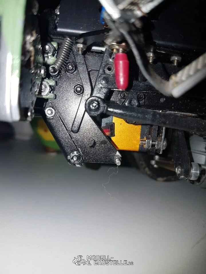

Prüfe mal ob die Verriegelung in den Radkästen ganz eingerastet sind. Ich musste meine von hand nach vorne schieben (sind an einer Mutter leicht angestanden) und seit dem kann ich die Kabine ganz kippen
ok danke werde es testen und berichten.
hier stoßen beidseitig die Versiegelungen an an einer Mutter wo das schraubengewinde ca. Noch 3mm länger sind ist das so richtig?

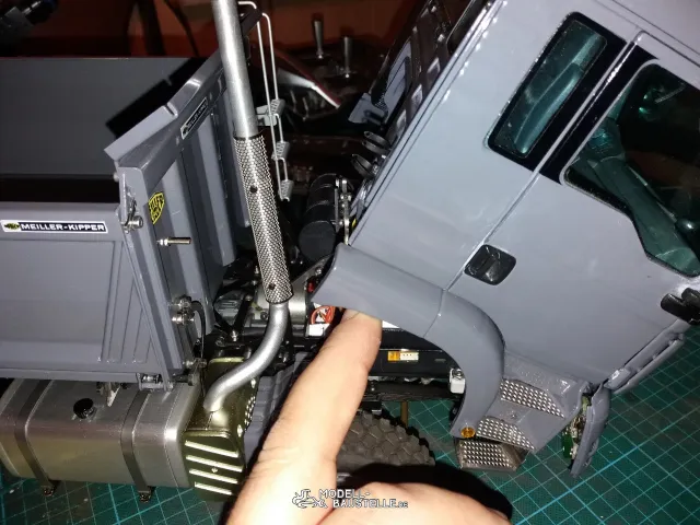

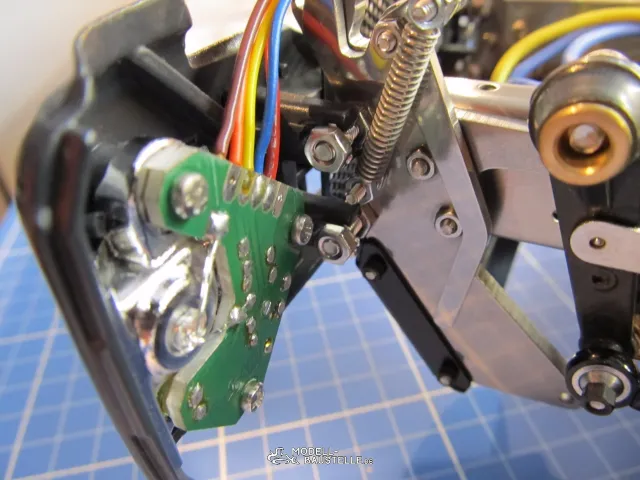

Hallo ...,
vielleicht helfen Dir diese beiden Bilder bei der Lösungsfindung weiter. Sie stammen von meinem MAN TGS. Das Fahrerhaus kippt daran ausreichend weit nach vorne und berührt die Stoßstange nicht:

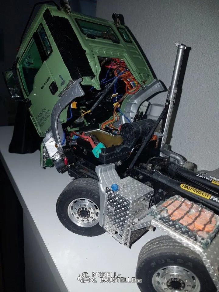

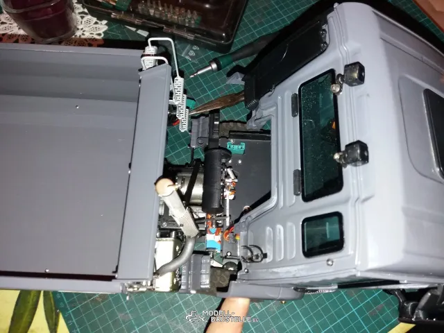

So hab mal 2 Fotos gemacht
