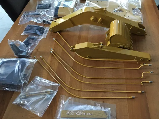

• Nächster Arbeitsschritt Hauptarm mit Hydraulikleitungen
    Hydraulikleitungen mit Klemmhalter aufgeschraubt
    Hydraulikzylinder eingeabut
    Schönes Detail die Verschraubung des Zylinders :thumbup:
    Zylinder angeschlossen und zusätzlich zwei weitere Leitungen montiert
    Es scheint immer unmöglich, bis es Vollbracht ist. :)
    Beste Grüsse aus der Schweiz
    Markus

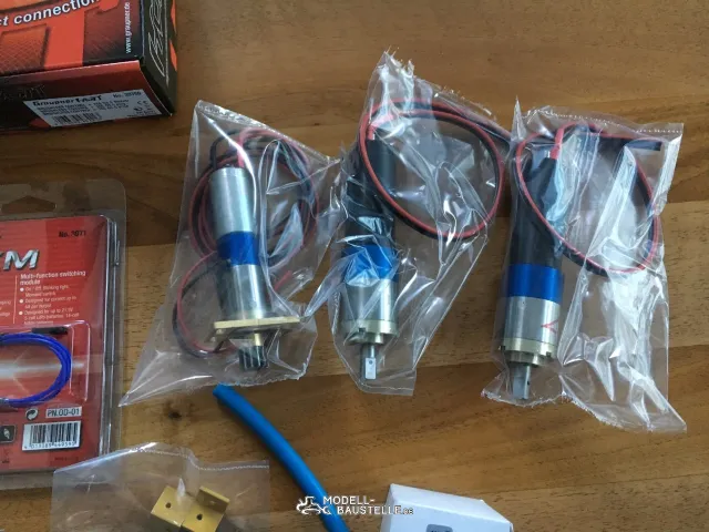

    Der Falhabermotor mit Getriebe für die Drehbewegung wurde eingebaut und der Baggerarm montiert sowie sämtliche Hydraulikleitungen zu den Ventilen angeschlossen. Bei den Schläuchen ist es wie immer eine Fummelei bis sie über die Nippel gestülpt sind und die richtige länge haben :fuck: dock mit gutem Willen wurde auch das geschafft.
    Drehmotor
    Drehmotor eingebaut und Baggerarm montiert

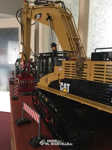

    Bagger von der Seite
    Eine weitere Modifikation.
    Die Motorabdeckung ist nach Plan fest verschraubt mit 4 Inbusschrauben. ich wollte zum Batterie wechsel die Abdeckung leicht zu entfernen haben, daher habe ich zwei Stahl U-Profile gebogen und auf den Oberwagen montiert, in den Deckel habe ich vier Magnete eingelassen die auf den U-Profilen haften.
    Die U-Profile wurden pass genau montiert damit die Abdeckung nicht seitlich verschiebt
    Mit Abdeckung

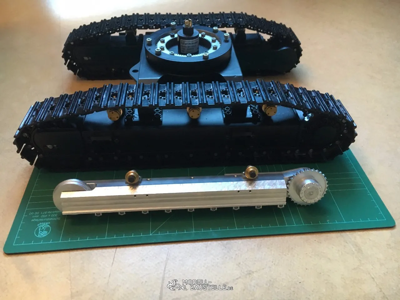

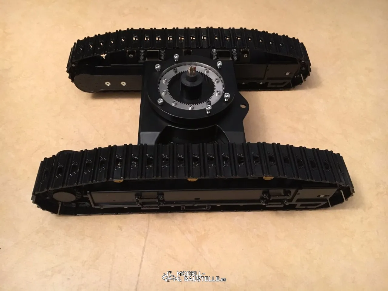

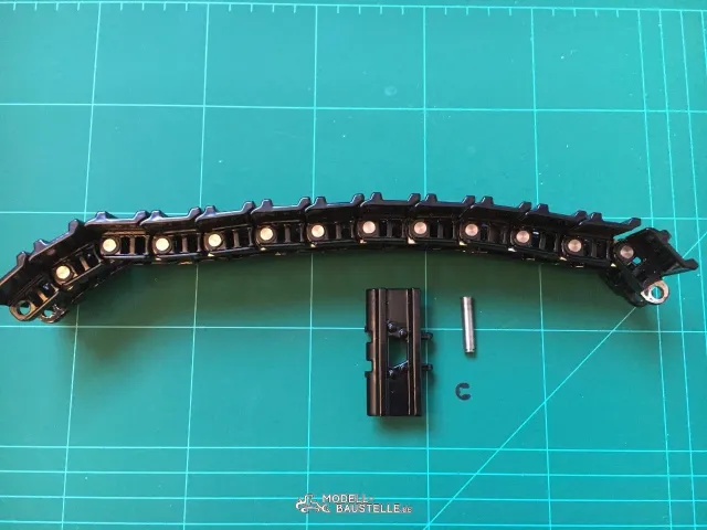

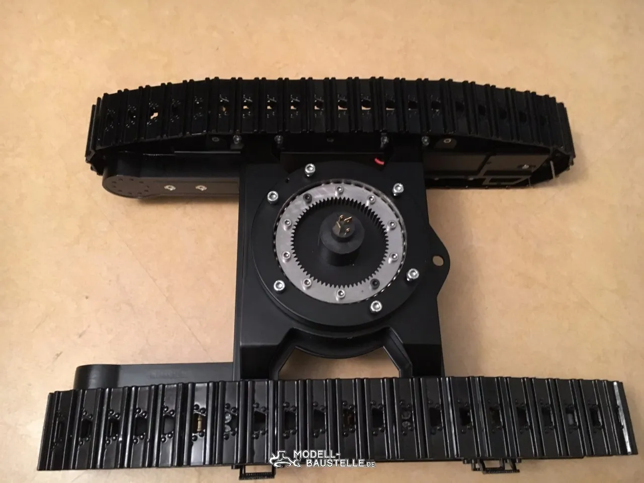

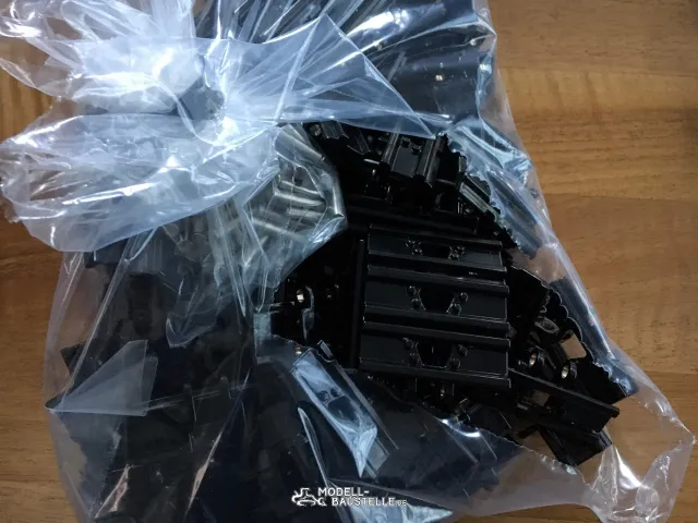

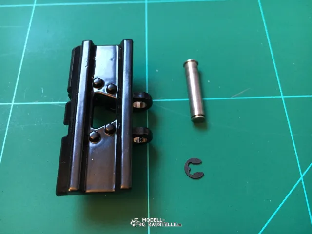

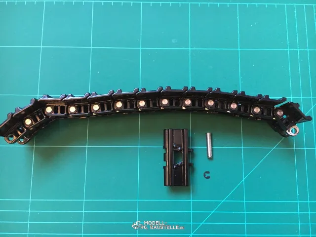

  • Schön schön, kleine info ... deine Ketten sind falsch drauf solltest du es nicht bemerkt haben !
    ____________________________
    Gruß Christian
