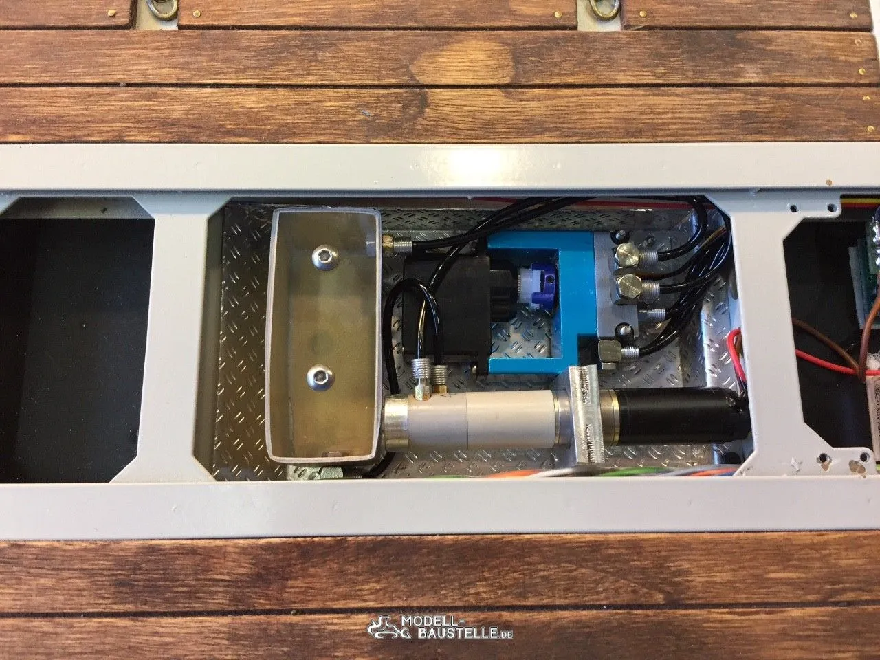

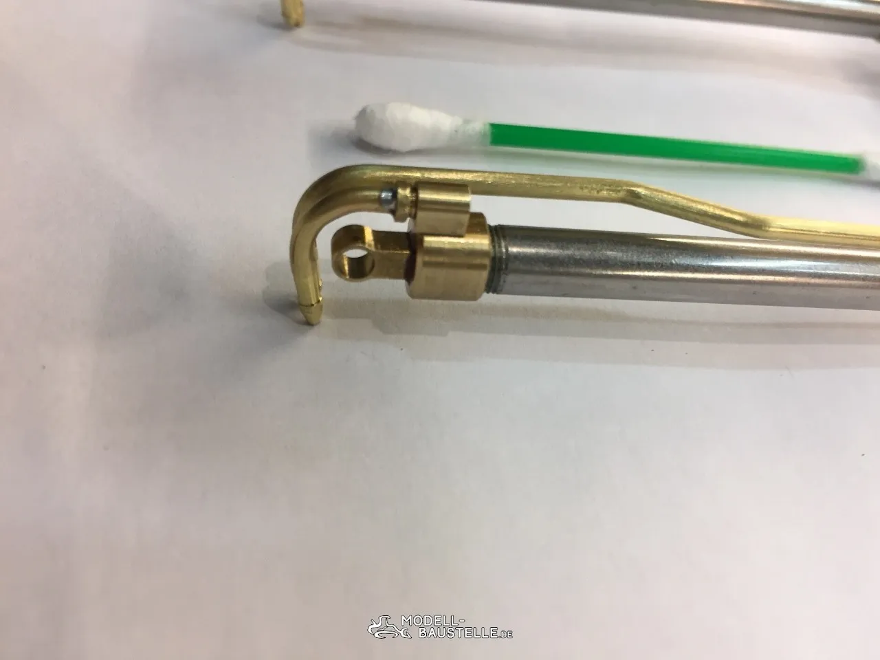

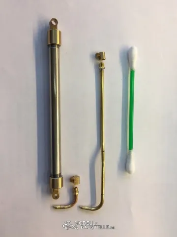

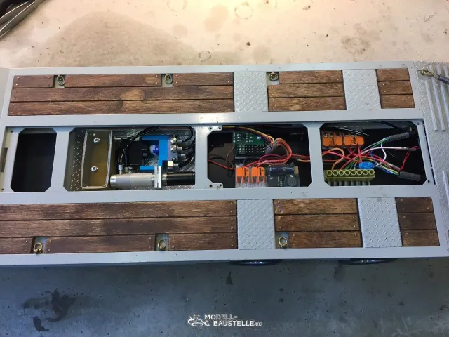

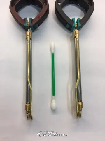

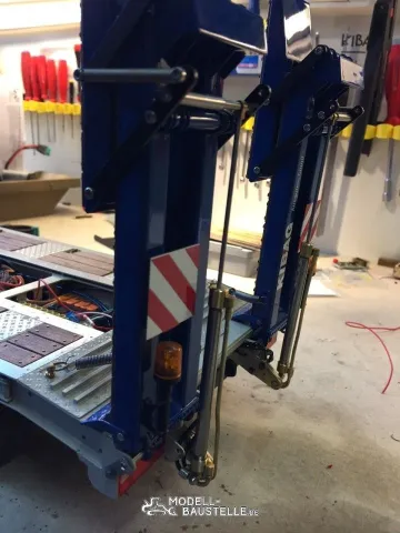

Was wurde gemacht: Standard-Rampen gegen die Zweiteilige Klapp-Rampe gewechselt, Scale Hydraulikzylinder mit Eigenbau Fix-Verrohrung angepasst..... u.s.w
Jetzt gibt es eine. ScaleArt der rundrum wirklich Scale ist. Vor allem wie du deine Steuerteile versteckt hast. Was hast du denn für eine Pumpe und Motor verbaut, dass das so schön darunter passt? Wir sollten in Alsfeld mal länger quatschen.
Hey Hendric Vielen Dank für die Blumen Die Pumpe ist von wpraez, hat 12mm Durchmesser..... das Teil ist Wahnsinn.... musste ein DBV Einbauen da die Pumpe tatsächlich 25 Bar drückt
