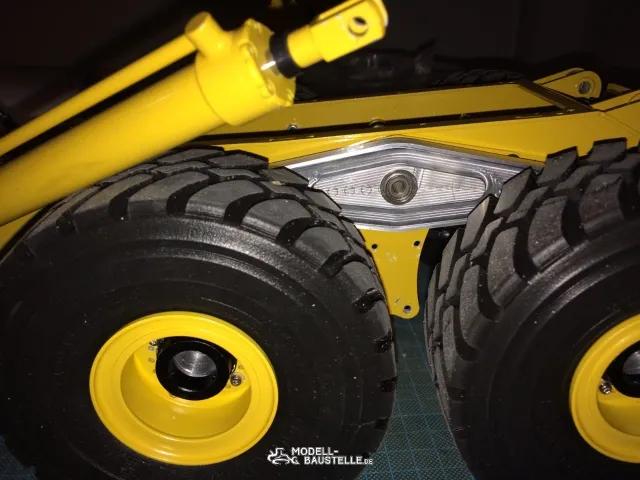

Leider gibt es den Bell ja nur mit einem Direktantrieb, für mich aber braucht ein Model zumindest Achsen für die Optik..
Im Sommer war er dann technisch größtenteils fertig für die ersten Ausfahrten.
Beeindruckend war die Kraft der Motoren, schwierig die Synchronisation der Regler und für mich einfach die Optik der "Achsen" an die ich mich einfach nicht gewöhnen wollte..
Also fiel der Entschluss es zu versuchen.
Es sollte verbaut werden:
2 Gang Getriebe ( hatte ich noch vom Umbau des THS L250 übrig)

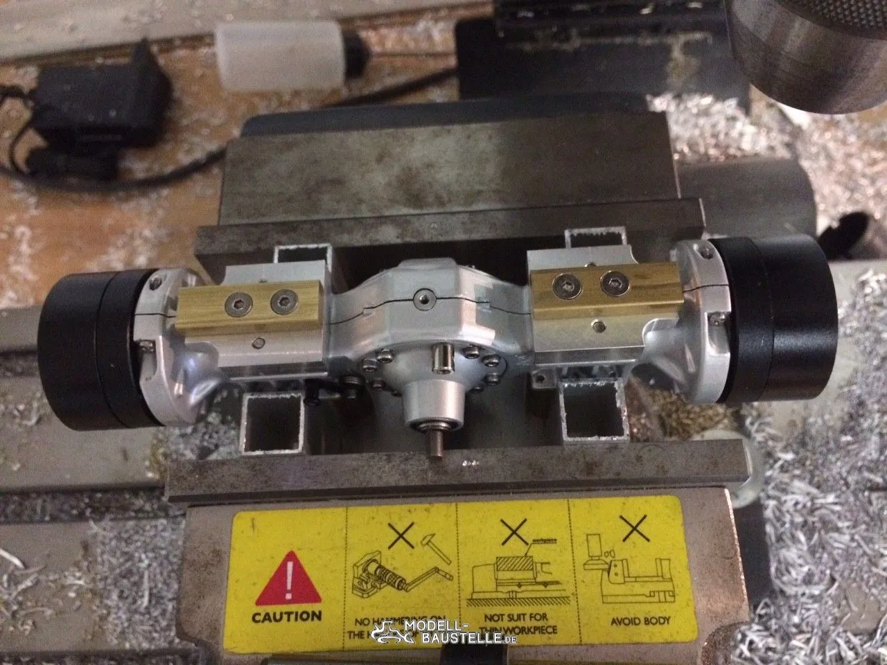

Aussenplanetenachsen (Scaleart)
Sound (Servonaut SM7 / Sound89)
Modularer Einsatz als Kipper oder Sattelzugmaschine
Akku LiPo 4000 von THS wegen der kleinen Bauform

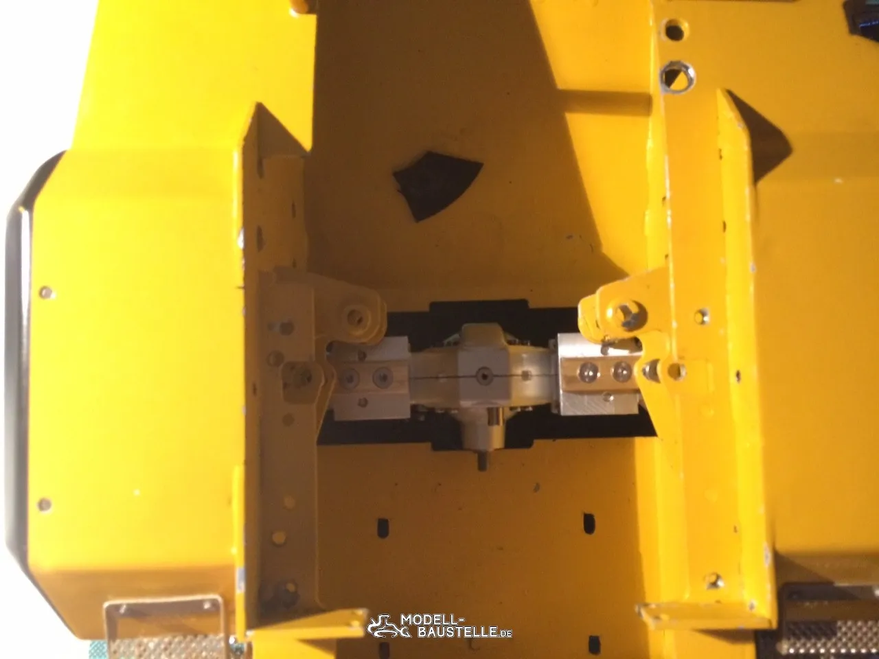

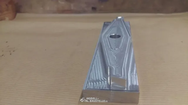

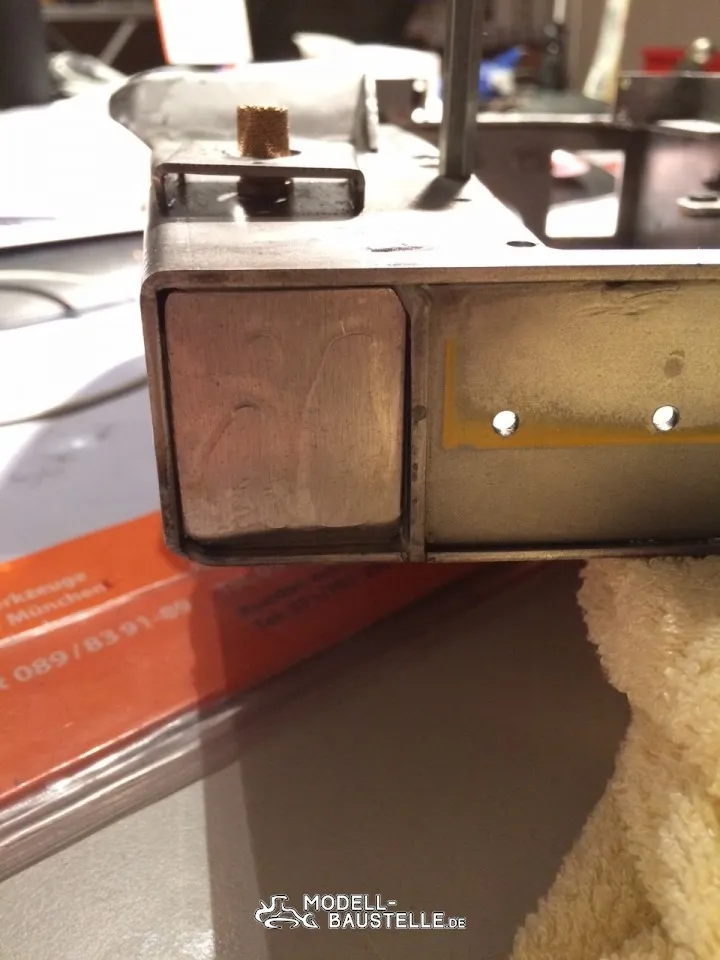

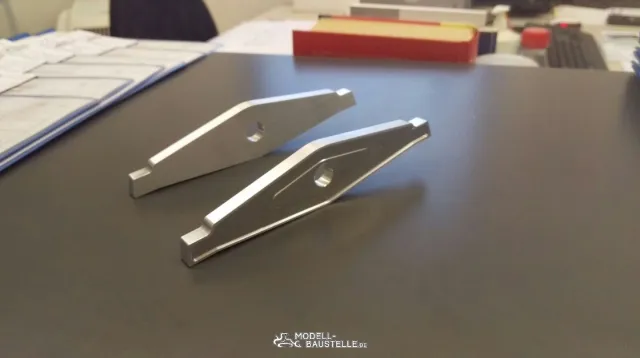

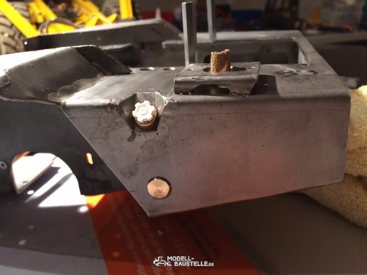

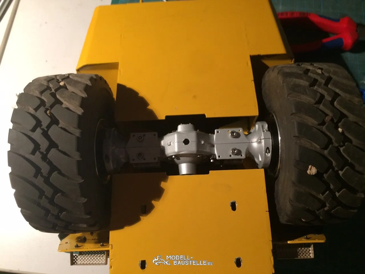

Nach dem Zerlegen der Wanne wurde probehalber eine Achse von SA bestellt um die Verhältnisse zu prüfen
Das passte soweit mit den entsprechenden Zwischenstücken..
Später wurde im Bereich des Kardans noch eine weitere Nut in die Wanne gefräst hier gibt es aber keine Bilder..
