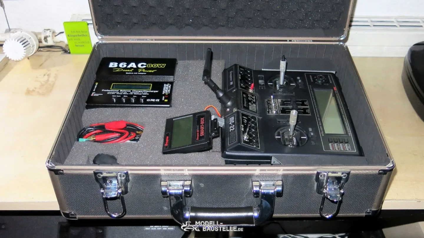

habe mir eine gebrauchte Graupner MC-22 Fernsteuerung zugelegt.
Da ich gerne meine Anlage per Kreuzgurt trage kaufte ich auch das passende Graupner Senderpult.
Damit fing das Problem an.
Das Ding passte nicht in den dafür gedachten Koffer , S......
Lange nachgedacht bis mir endlich die rettende Idee kam.
Warum baue ich nicht ein paar Auflagen änlich unserer moidernen MC-20 direkt an den Sender ?
Gesagt , getan .
In meinem Materiallager gesucht , ein Stück Aluwinkelprofil 40 x 15 mm gefunden , davon 2 Stücke 135 mm lang abgesägt ,
diese in die jetzige Form gebracht , mit Schraublöchern versehen und am Gehäuse der MC-22 verschraubt .
Nun noch Moosgummi drauf geklebt , top .
So sieht Die Fernsteuerung jetzt fertig aus.
Jetzt passt sie einwandfrei in ihren Koffer und ich kann mit ihr bwquem unsere Fahrzeuge steuern.
