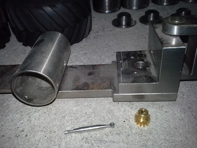

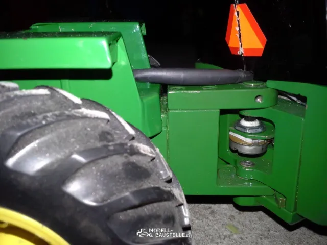

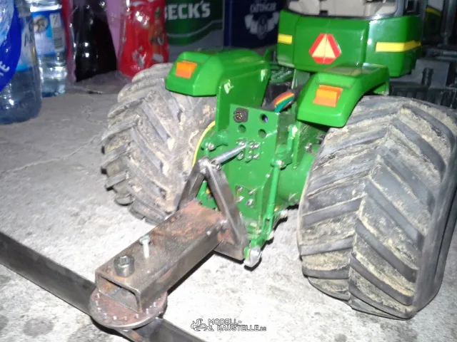

Hallo wegen einer Nachfrage stelle ich ein paar Fotos meines Knicklenkerfahrgestells ein.

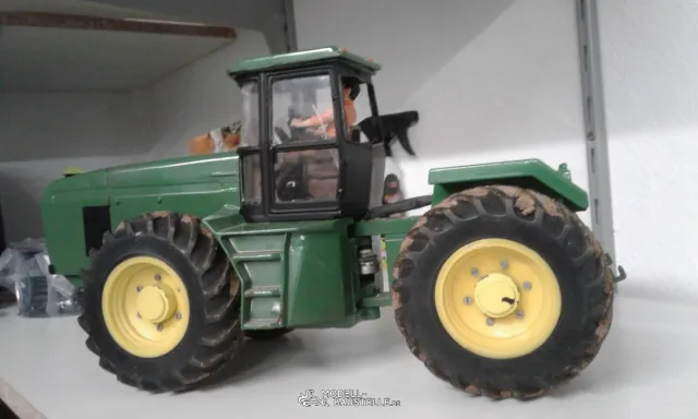

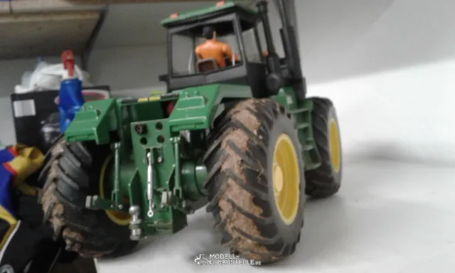

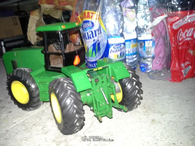

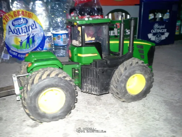

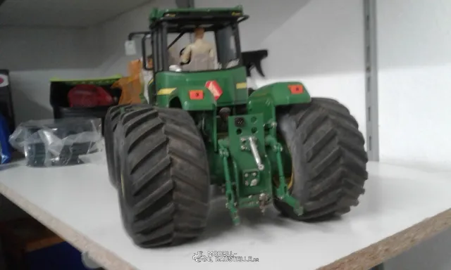

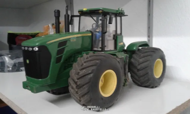

Hier erst mal meinen beiden Traktoren ein John Deere 9560 und ein 8810.![]()
John Deere 9650 und 8810

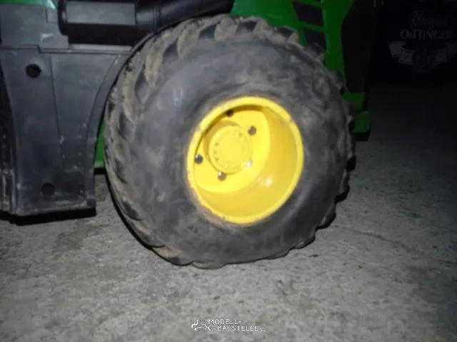

Der 9650 ist ein Plastik Modell von Britains , welches aber nur noch schwer zu bekommen ist, die Reifen sind Monstertruck Räder von Conrad die aber auch nicht mehr lieferbar sind.
Der 8810 ist Alu Spritzgussmodell von Ertel. Die Reifen sind die Orginalen von Ertel, hatte aber ursprünglich Doppel Bereifung welche ich aber wieder abmontierte . Weil man damit auf dem Parkur über keine Brücke Kommt( zu breit) und auserdem lockerten sich des öfteren die Getriebe.

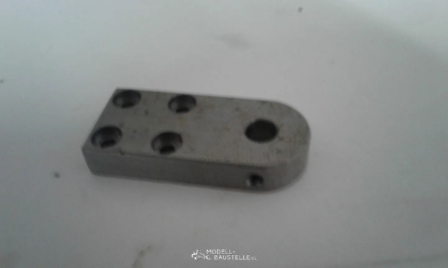

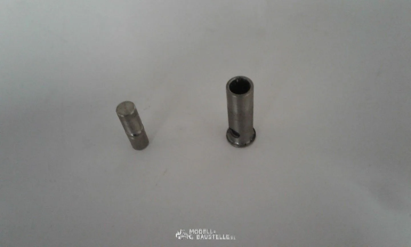

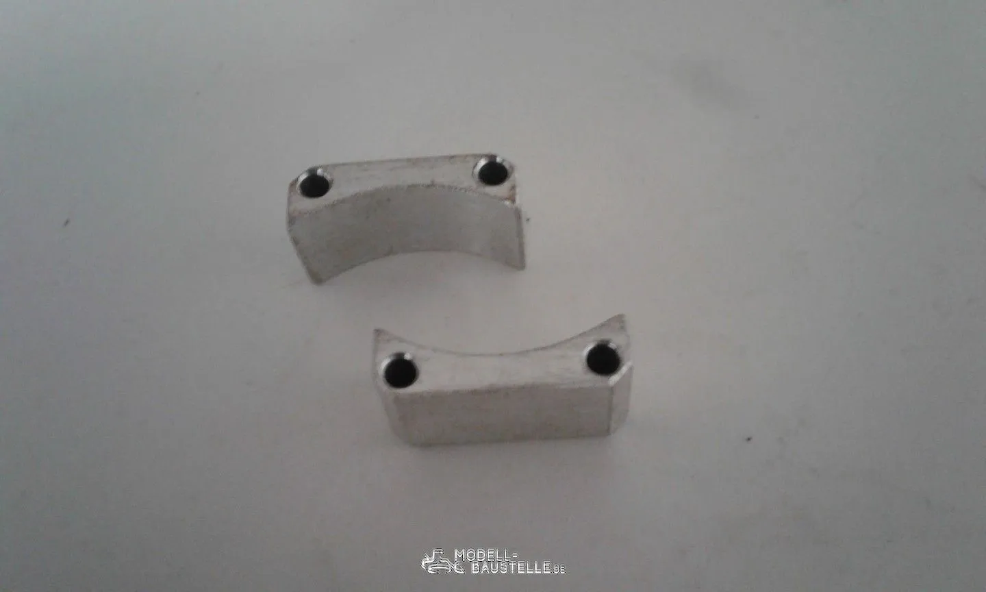

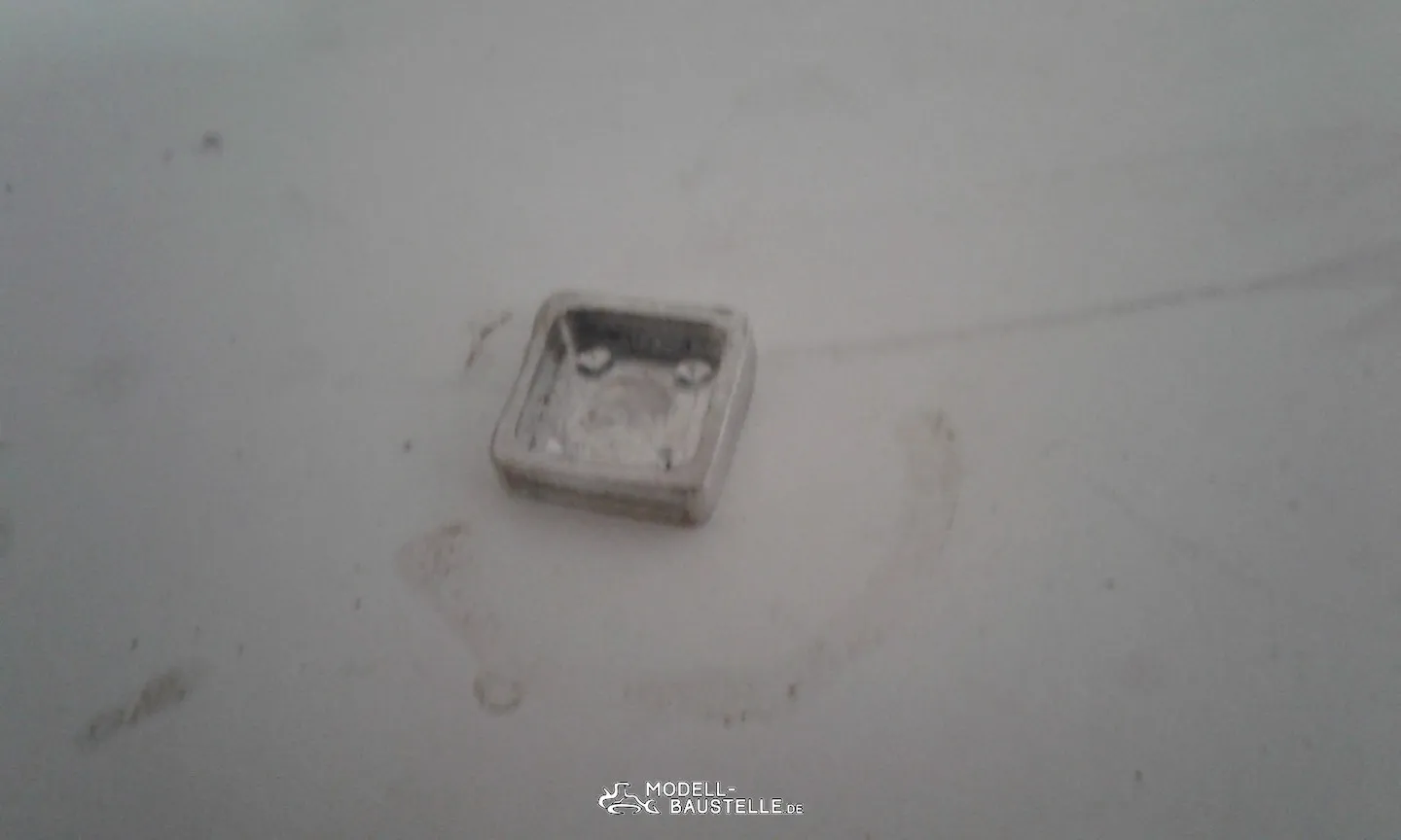

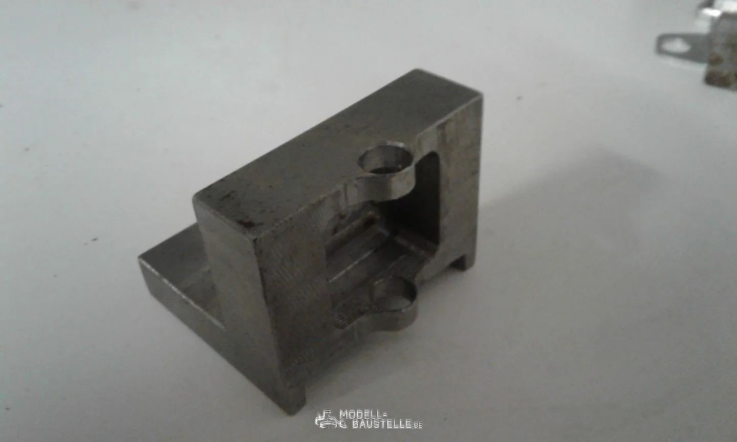

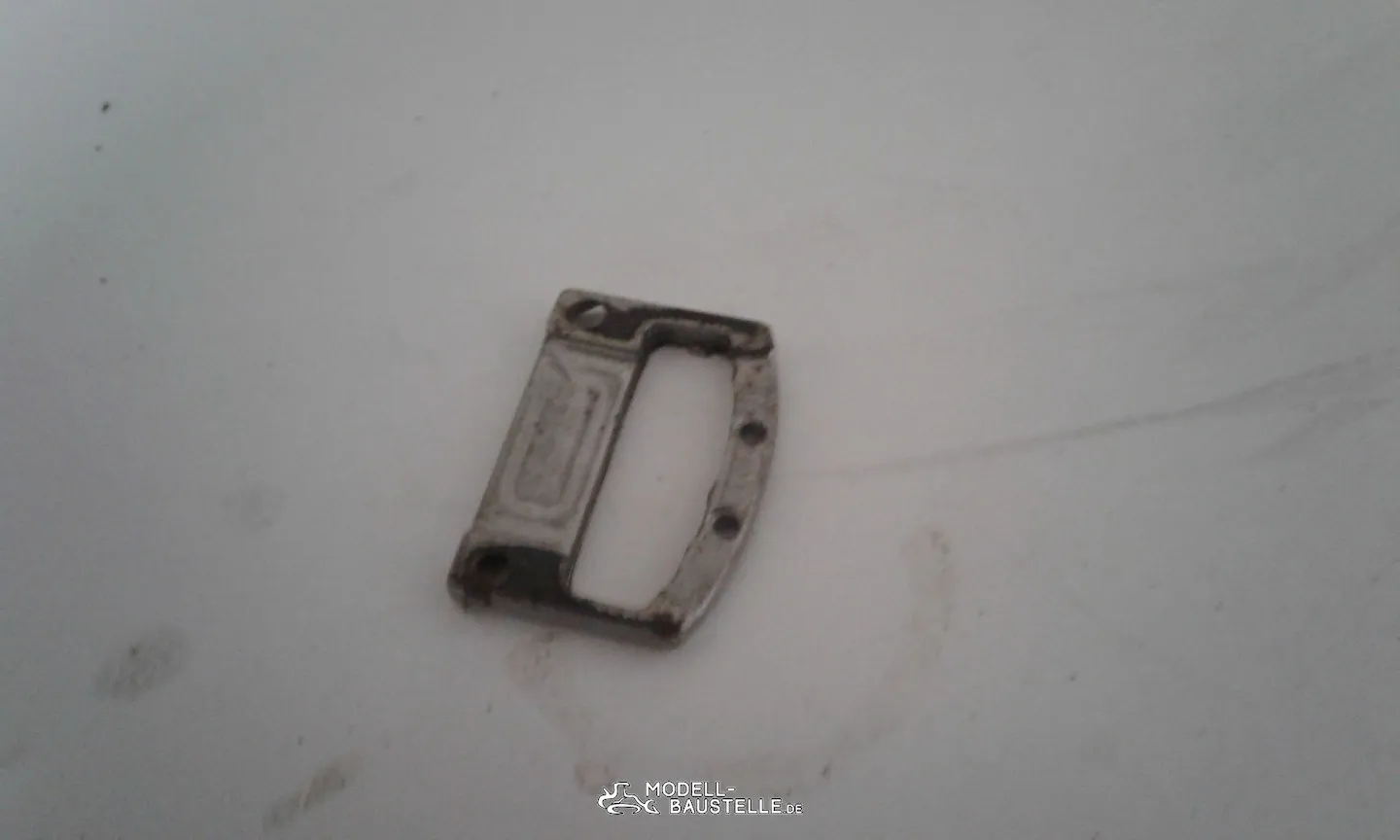

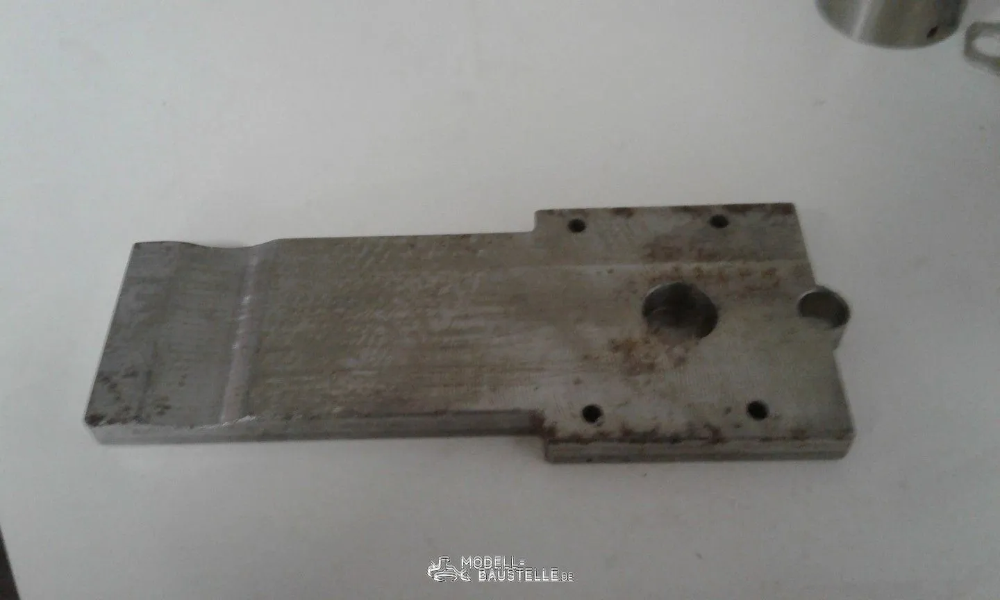

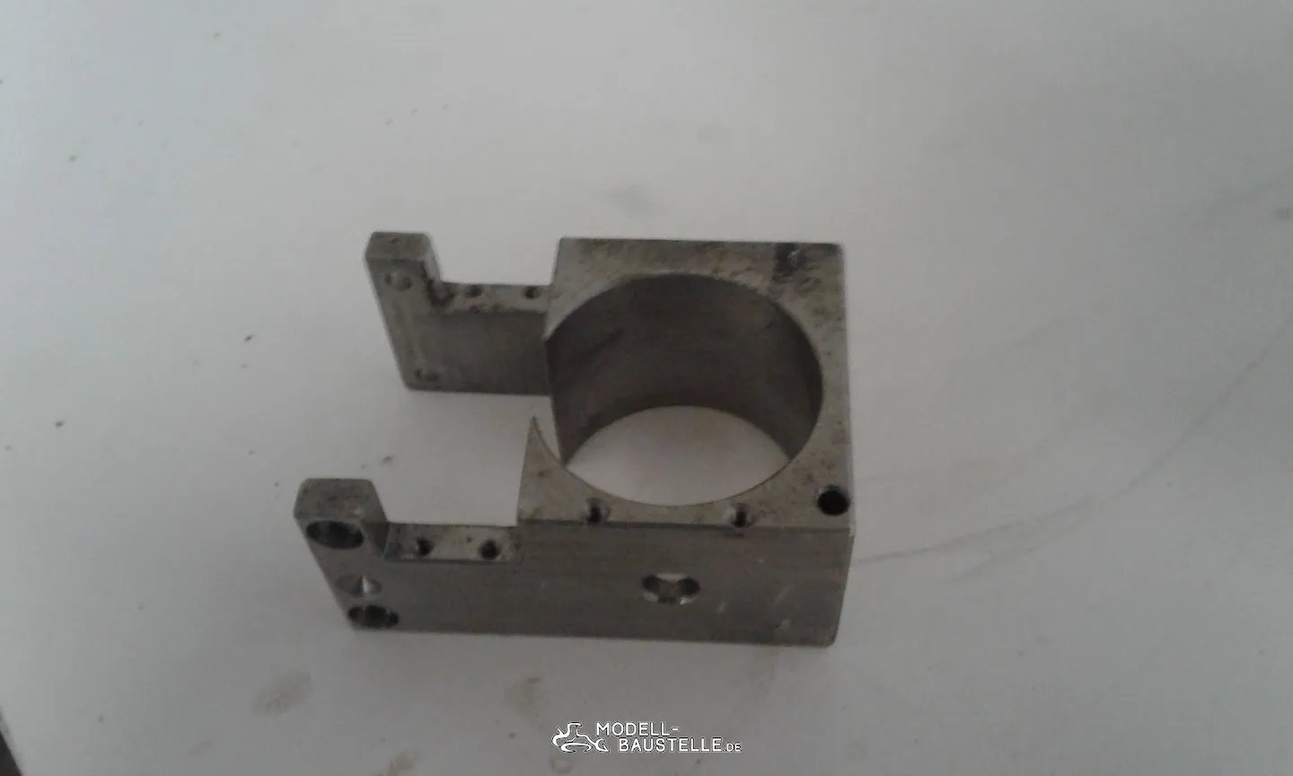

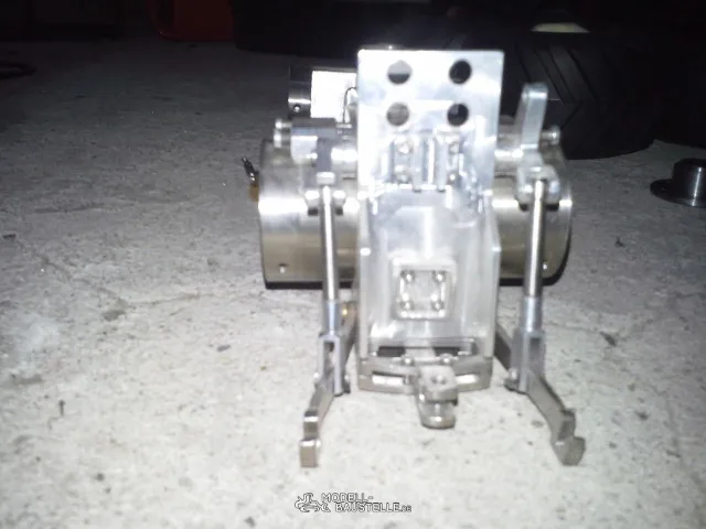

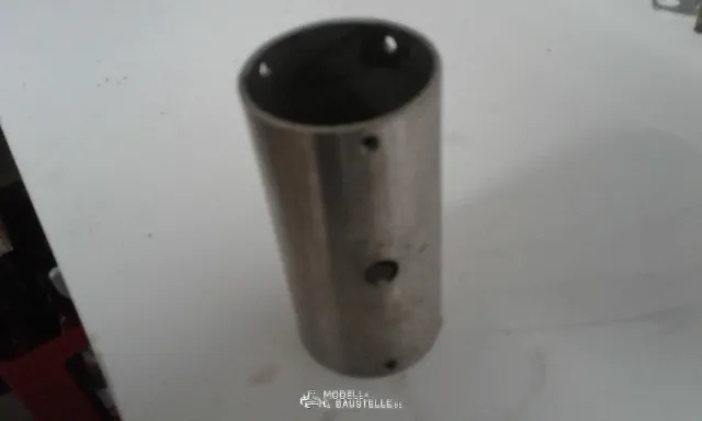

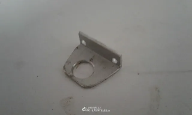

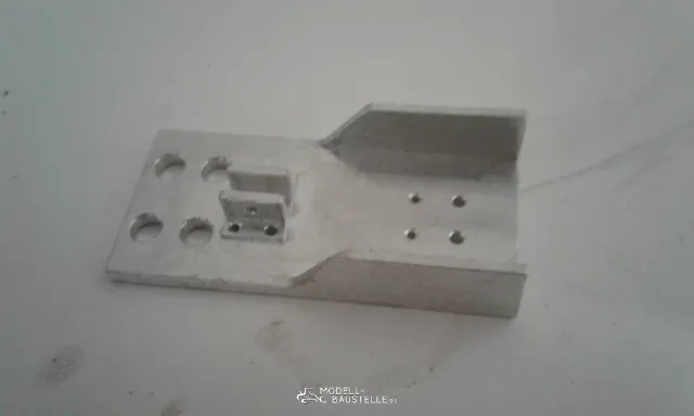

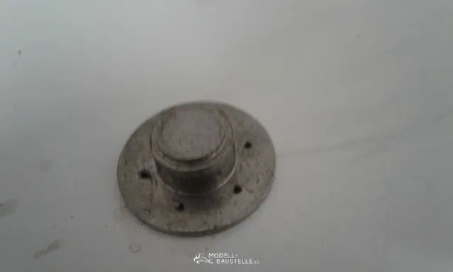

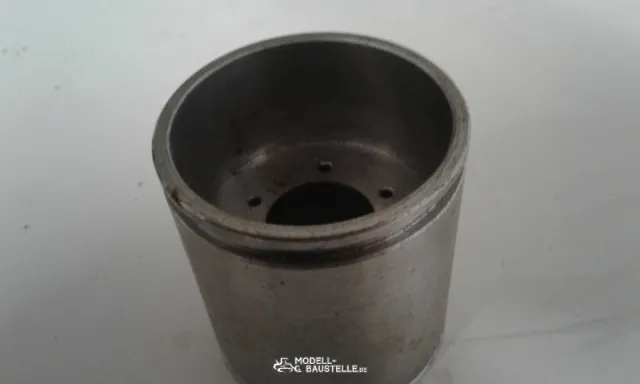

So jetzt noch ein paar Fotos von den Frästeilen.

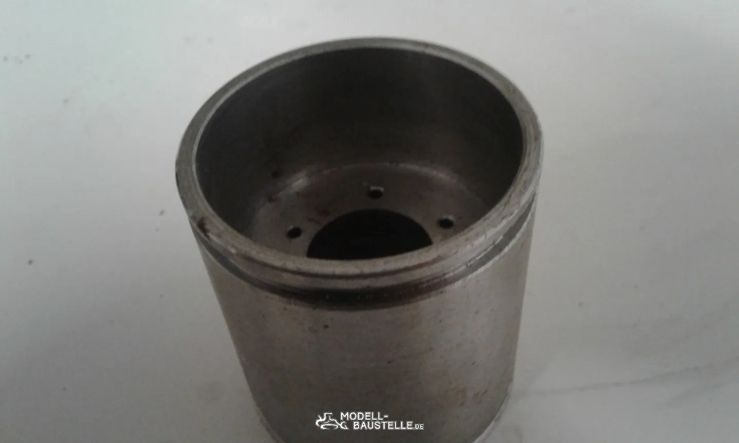

Felge
Radnabe
Anhängebock
Führung vom Anhängebock
Heckteil

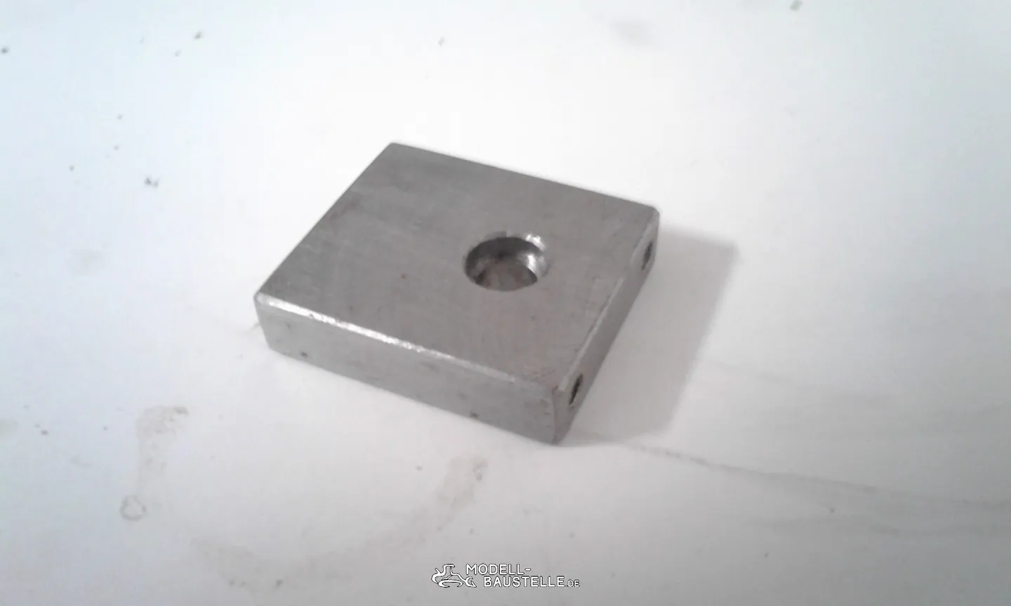

Hinterachshalter -

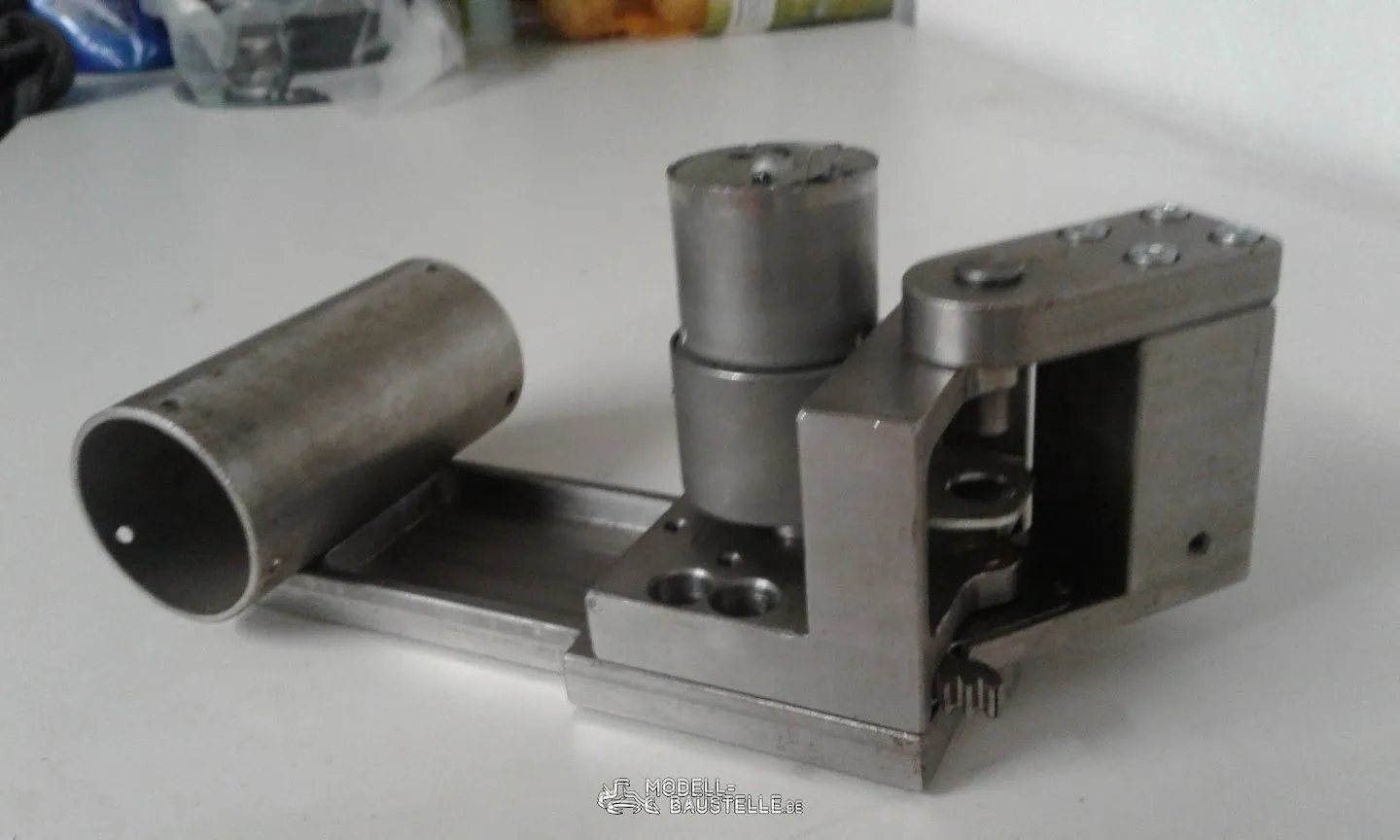

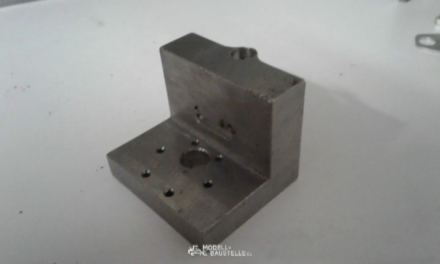

Drehgelenk Unterteil
Drehgelenk Oberteil

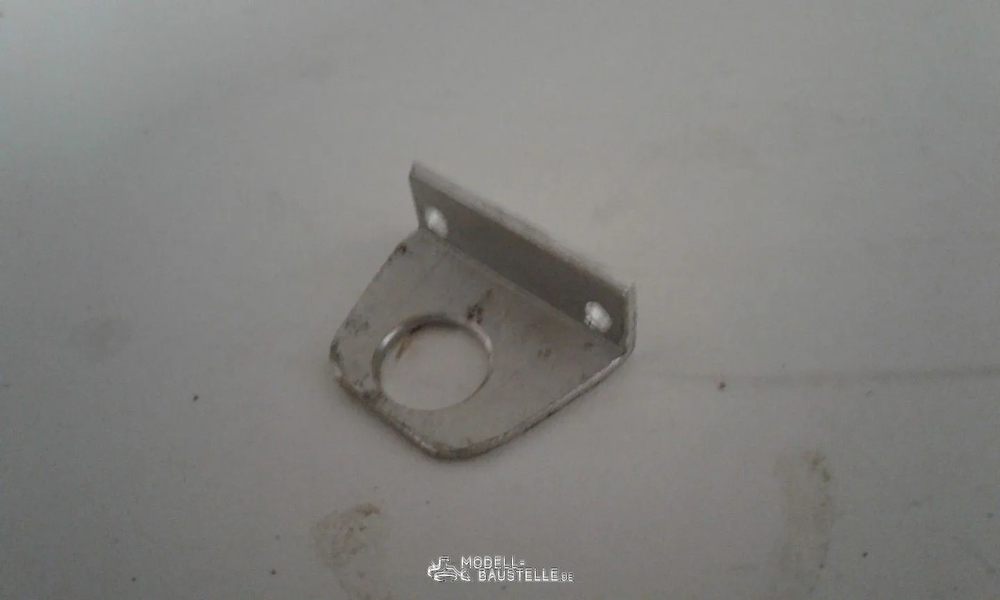

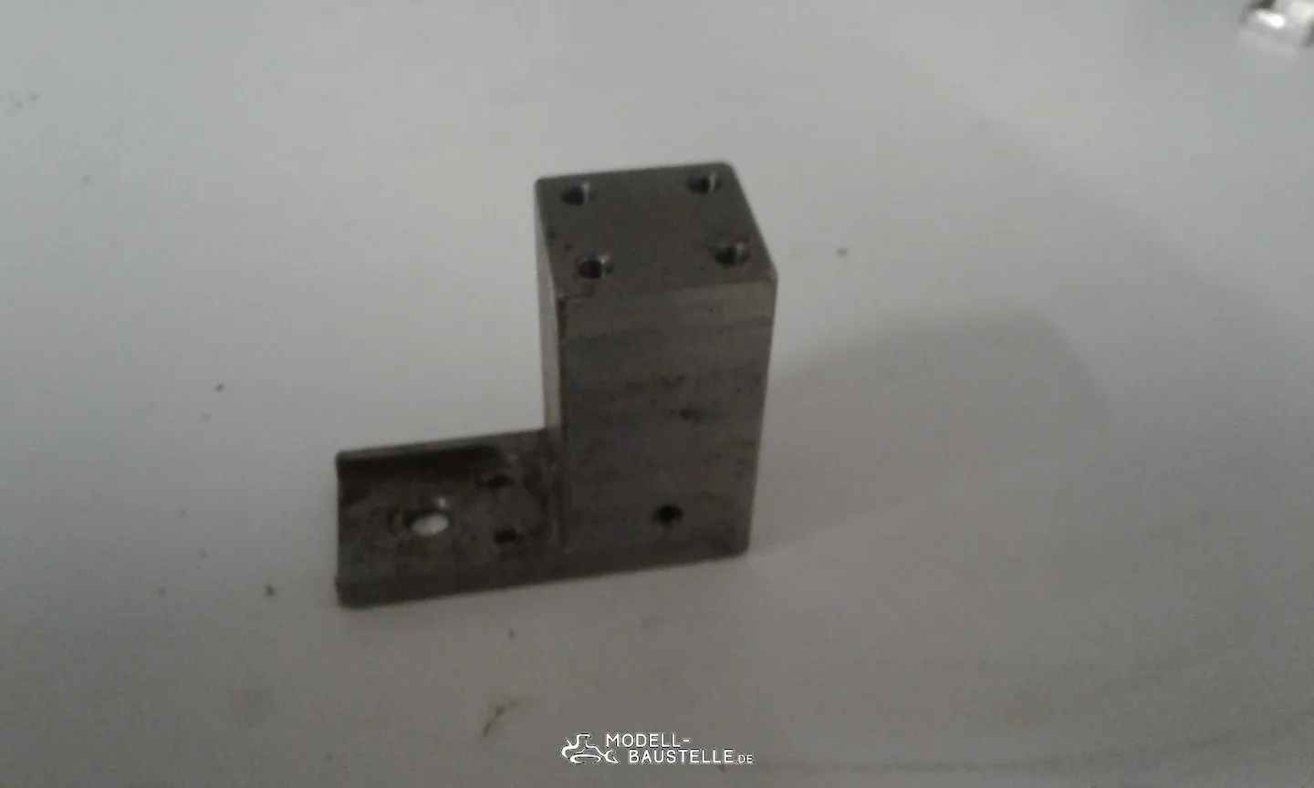

Poti halte Winkel

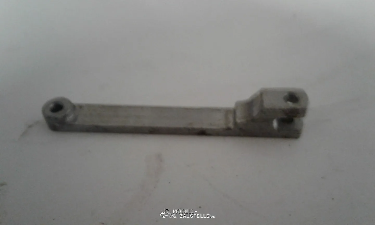

Verbinder vom Drehgelenk zum Hinterwagen
Drehgelenk Vorderteil
Achsrohr
Vorderwagen Unterteil
Drehgelenk Bolzen oben und unten
Kotflügelhalter hinten

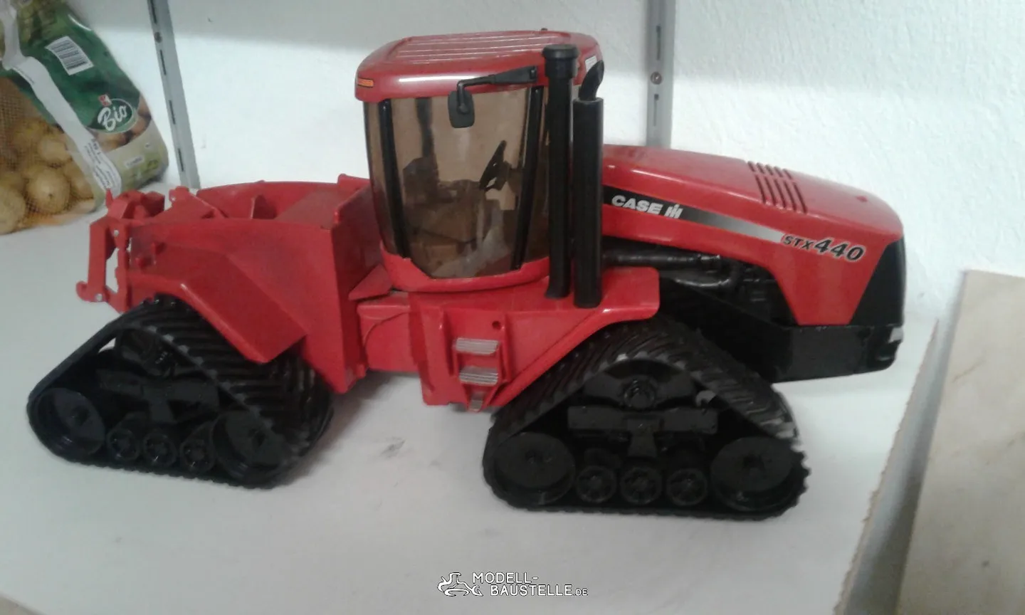

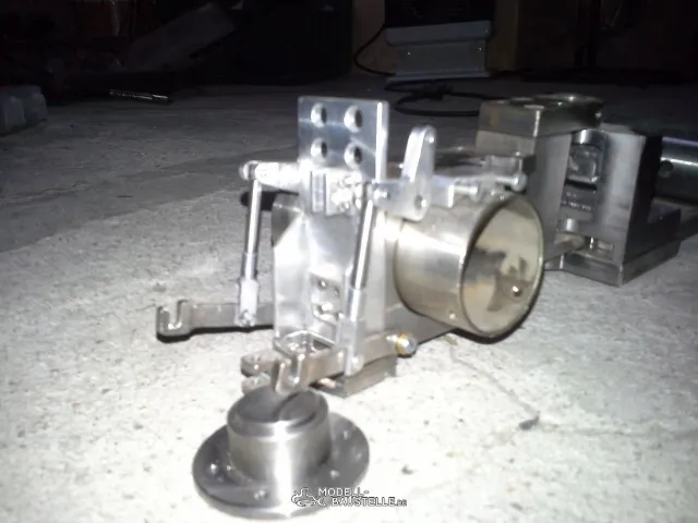

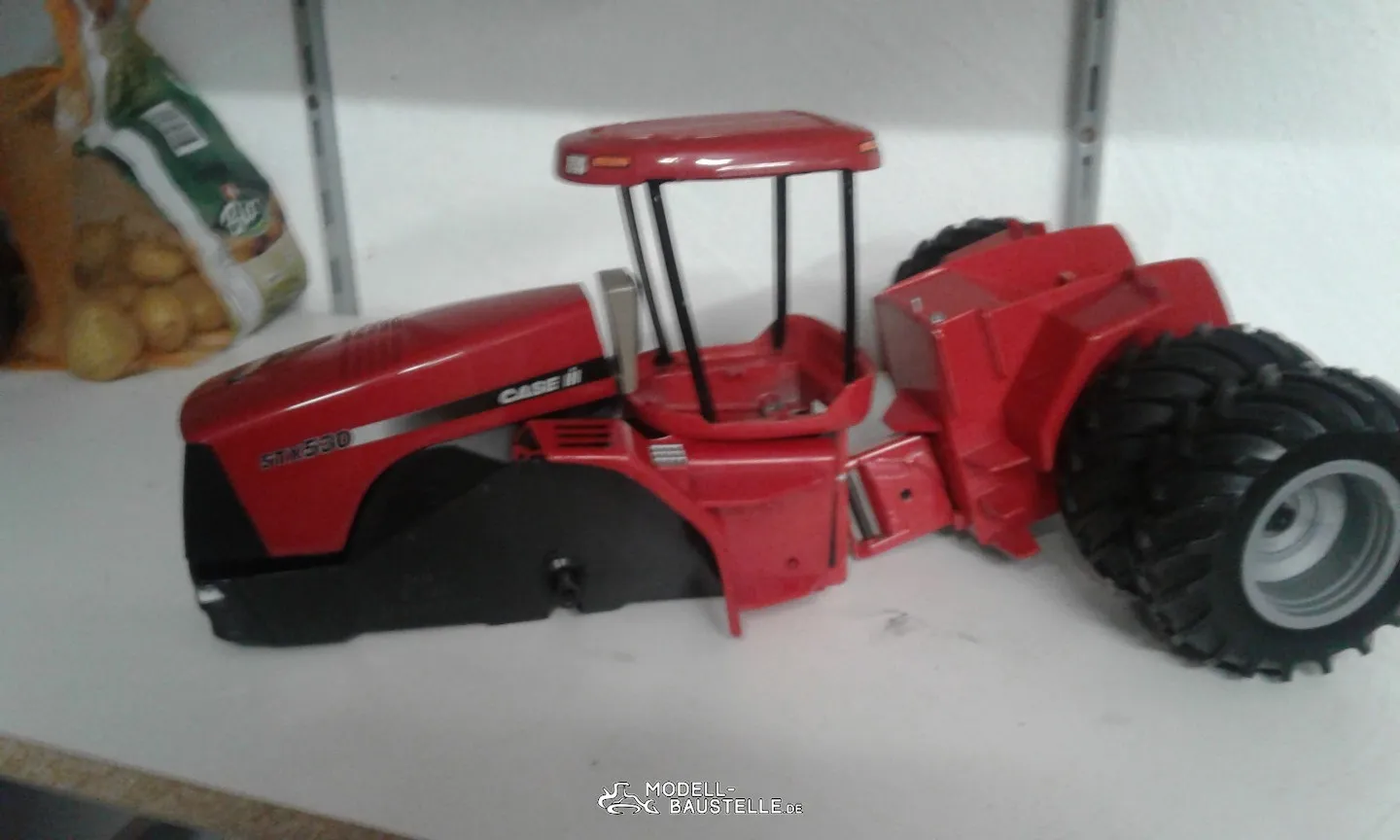

Hier habe ich mal einen Vorderwagen in einer light Version für einen guten Freund zusammen gebaut. Sollte für einen chase Dumper werden und halt nicht so schwer. Leider hat er die Auslieferung nicht mehr erlebt.
Hy,
Dann nehme ich mal du kommst aus dem Raum Aschaffenburg und unser Kumpel hieß Matthias?!? -
@Matze , so ist es. Leider

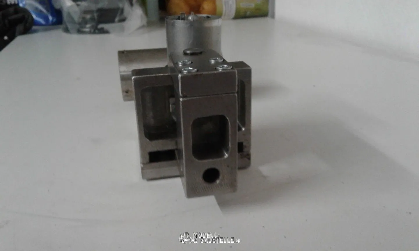

Hallo ich habe noch ein paar Fotos von meinem Fahrgestell gefunden.
