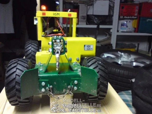

      Moin zusammen,

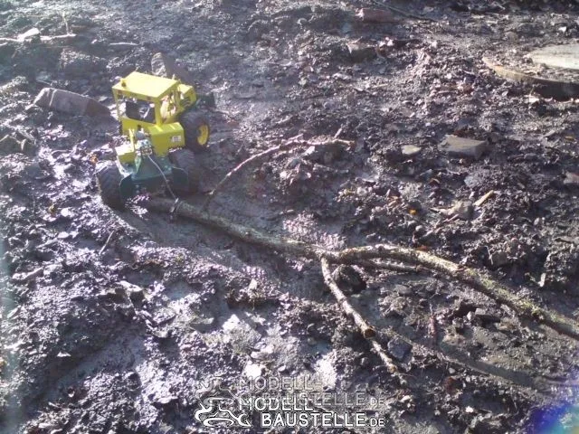

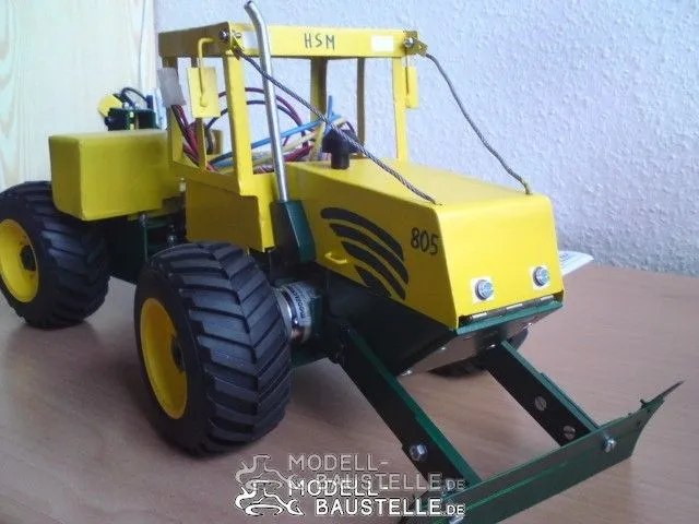

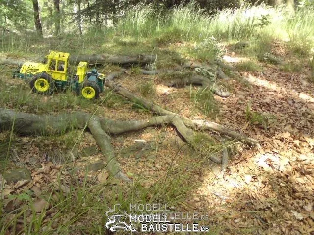

      hier die gewünschten Bilder zu meinem Skidder. Wie schon gesagt, er ist mein Erstling. Damals hatte ich weder irgendein Wissen was wie gemacht werden kann noch eigenen Maschinen. Die Version 1 ist in 2 Wochen in meiner alten Lehrwerkstatt entstanden. Alles in Handarbeit und unter etwas Zeitdruck. Im Laufe der Jahre wurde der Skidder dann immer weiter umgebaut und verändert. Aktuell plane ich noch eine andere Lenkung zu bauen, dazu dann später mehr. Das schöne an dem Kleinen ist, dass ich ihn ohne Probleme noch ins Auto bekomme wenn wir ins Sauerland fahren um dort zu rücken. Ist halt aber auch in 1:12, aber im Fichtenwald kein Problem, da gibt es keine störenden Blätter. Mit dem Forwarder wird das nicht mehr so einfach werden mit dem Transport. Vor allem nicht wenn ich noch den Rest des Maschinenparks dann fertig habe. Dann ist der Kombi voll.
      Version 1:
      Fabian
    • Kawoom
      Wolf Mining
      • 23. Januar 2017 um 09:54

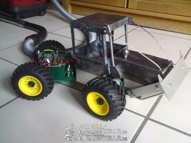

      Version 2 mit Reifen von Barnhausen. Die Reifen sind mittlerweile wieder ab und liegen im Keller.

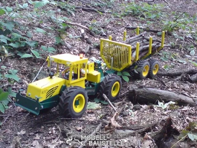

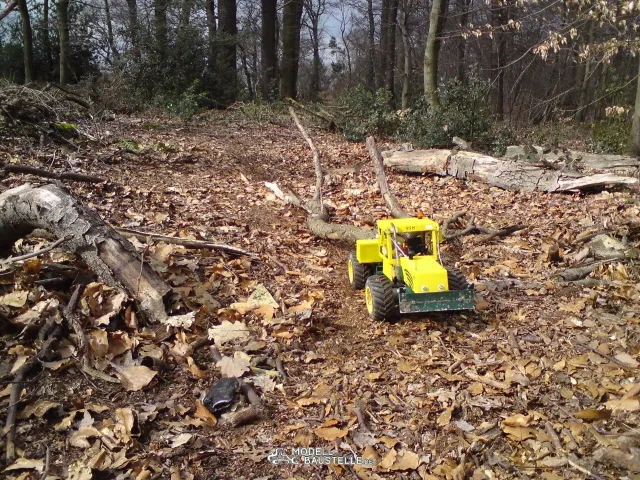

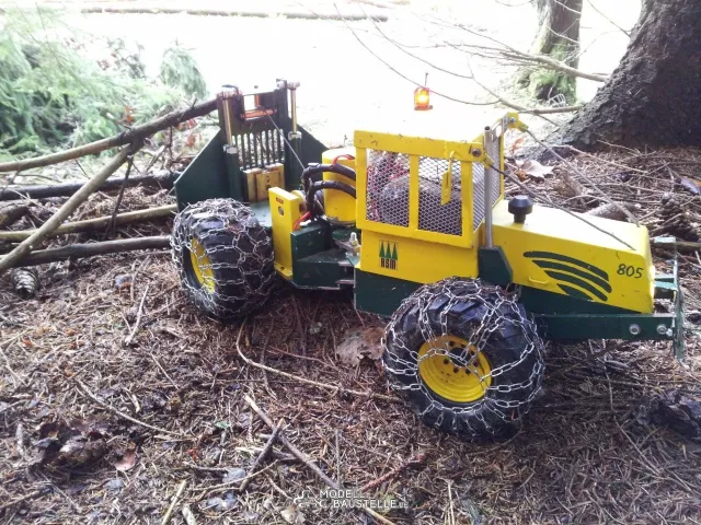

      Version 3, der Umbau zum HSM 805 S:

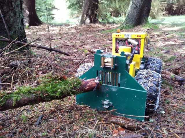

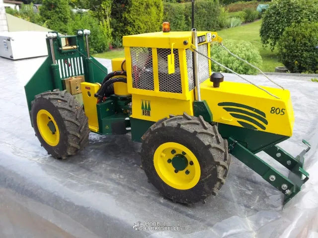

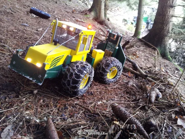

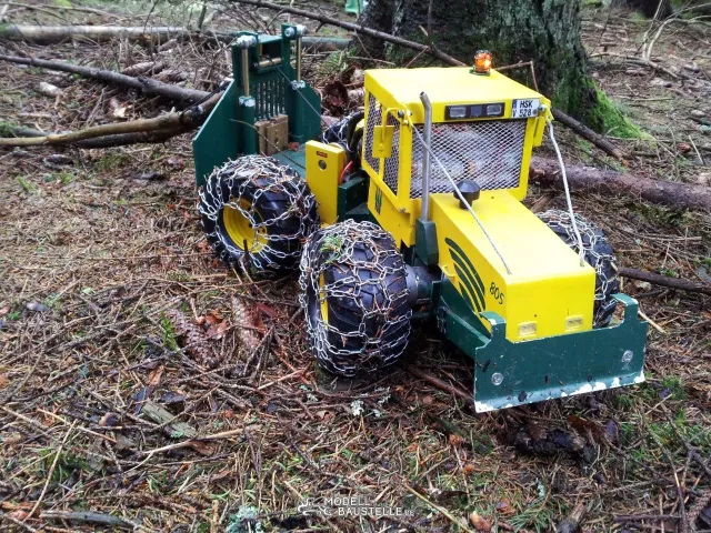

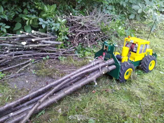

      Und die aktuelle Version 4, 1,5 kg abgespeckt und optisch durch die Reifen ordentlich zugelegt:

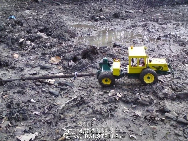

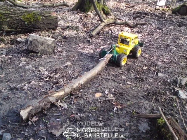

      Hier noch mal ein Video, zwar mit schlechter Qualität. Aber man erkennt das der Kleine was ziehen kann. Das war Version 3. Jetzt mit Version 4 sollte das auf nem anderen Untergrund besser klappen.

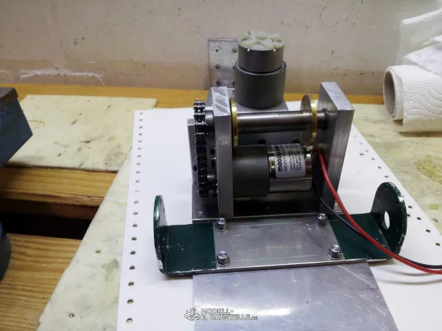

      Wenn ich fragen derf wie schaut dein Antriebsstrang aus und wie werden die Seilwinden angetrieben?
      Gruß Andi
    • Kawoom
      Wolf Mining
      • 23. Januar 2017 um 11:59
      • #8
      Der Antrieb ist über 4 RB35 100:1 von Servonaut geregelt, die Winde hat nen normalen RB35 1:100 von Conrad, dann 2:1 mit einen Rollenkette untersetzt..
