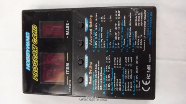

Auf meiner Suche bin ich dann auf folgenden Regler gestossen: Hobbywing Ezrun 18A
Im Grunde entspricht er meinen eigenen Vorgaben, da ich bei diesem Regler ja sehr viel programmieren kann. Dies kann man sogar sehr komfortabel über eine LCD Program Box, denn das programmieren über die Funke und dem gepiepse dabei ist nix für mich.
