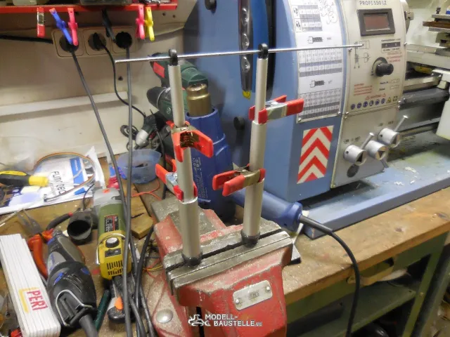

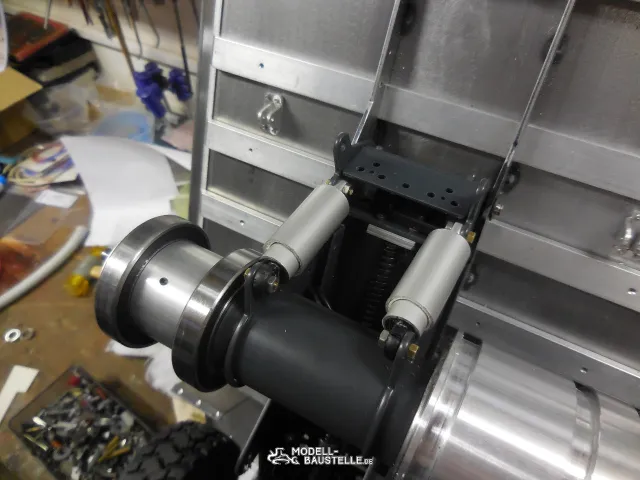

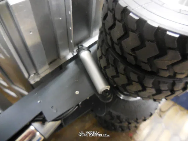

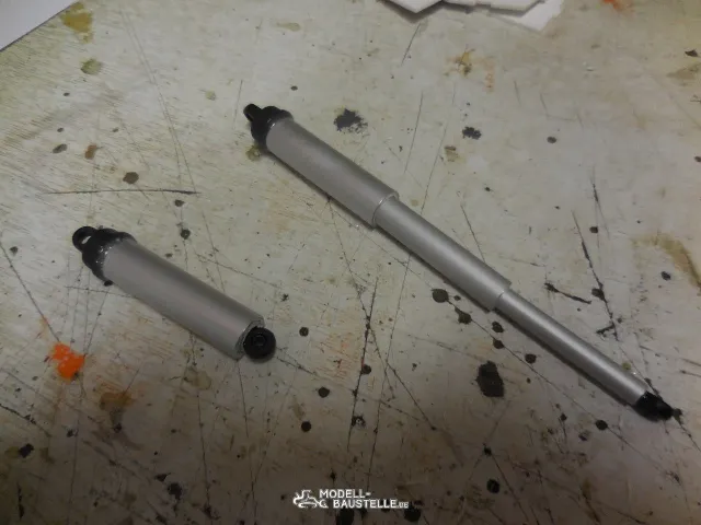

    Angefangen haben wir mit dem Bau der Stoßdämpfer an der Hinterachse, diese bestehen aus zwei Alurohren und ein paar alten Stoßdämpfern aus dem Off- Road Bereich.
    Die Dämpfer sind allerdings ohne Funktion, da die Hinterachse direkt am Rahmen angeschraubt ist.

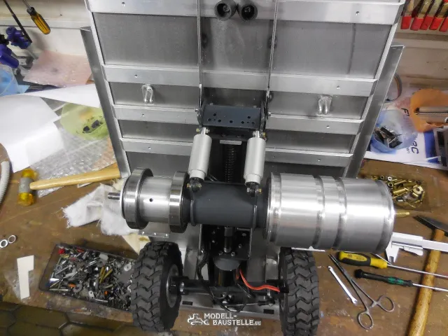

    Es wurden dann Kippzylinder angefertigt, welche ebenfalls nur Dummys sind, da die Mulde per Trapezspindel kippt.

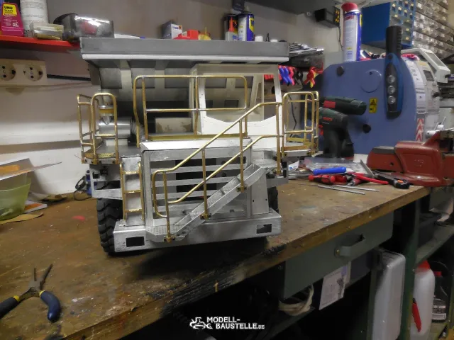

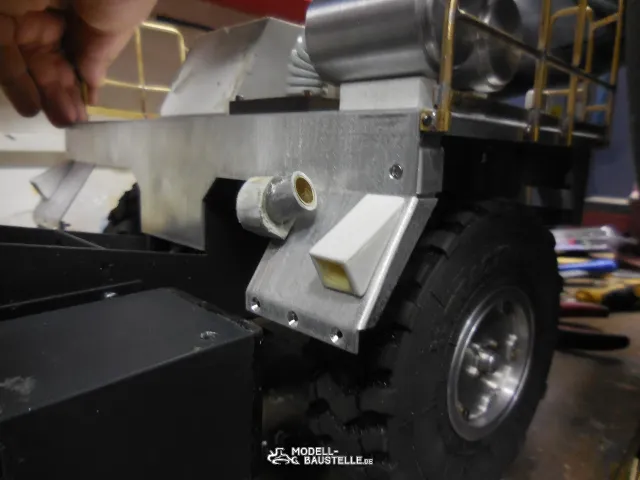

    Die HD 605 ist normalerweise mit einer Sicherheitstreppe an der Front ausgerüstet, diese musste her!
    Eine erste Idee:

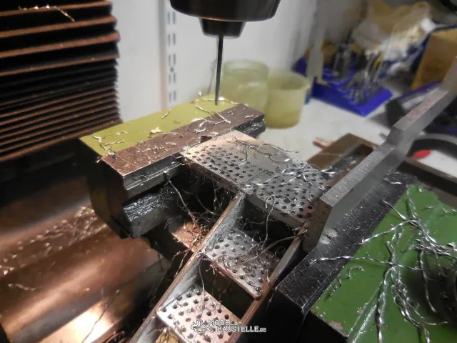

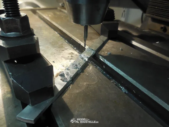

    Die ersten Fräsungen für die Stufen
    Bohren der Treppenstufen
    Jede Menge Löcher bohren
    Die provisorisch montierte Treppe vor dem Kleben

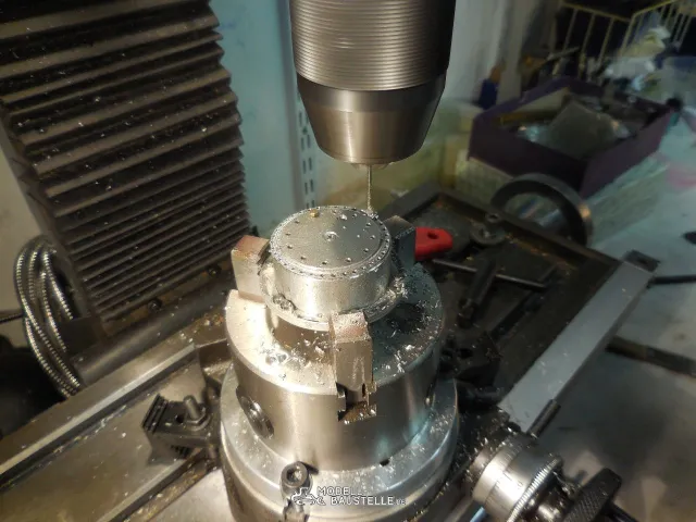

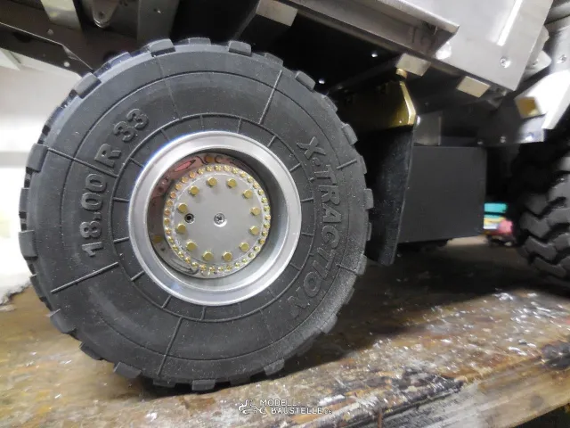

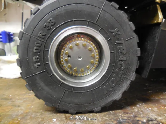

    Die Hinterrad- sowie Vorderradnaben waren nicht wirklich schön, da jede Menge Schrauben am Original dort montiert sind und am Modell nur Einfräsungen vorgesehen waren, haben wir dies geändert.
    Der innere Kreis besteht aus M2 Sechskantschrauebn mit 3mm Kopf, der äussere Kreis aus M1,4 mit 2mm Kopf.
    Die Kreuzschraube verschwindet später natürlich.
    :D: Achim, die richtig tollen Sachen kommen noch....

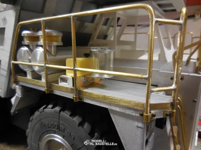

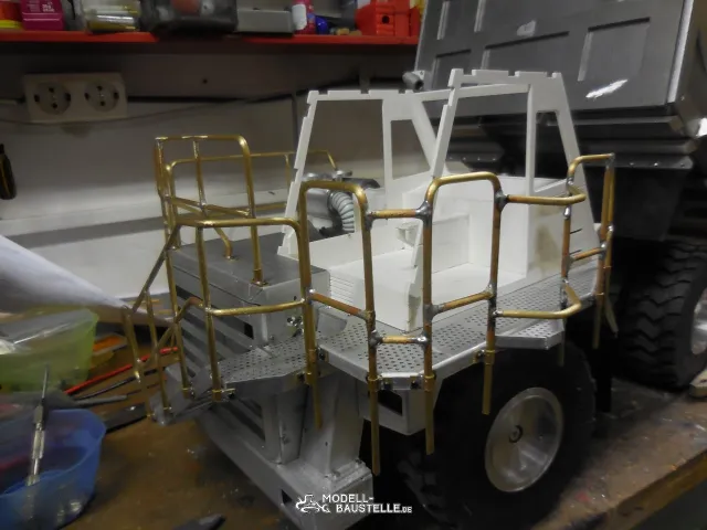

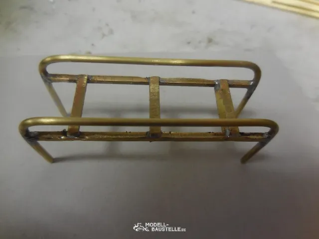

    Uli hat sich derweil an den euen Geländern ausgelassen, die die dabei sind sind aus Alu gefräst und gebogen, das Vorbild hat aber runde und nicht eckige Geländer :warsnicht: .
    Die neuen Geländer sind aus 2,5mm Messing Vollmaterial und 1mm Messingdraht gelötet und in Form gebogen, die Halterungen sind vorbildgerecht auf 0,8mm Messing gelötete Rohre. befestigt wird das ganze mit M1,6er Schrauben.
    Da bei Komatsu nichts einfach nur gerade ist, hat das ensprechend lange gedauert.

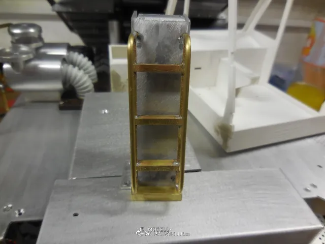

    Wenn man eh schon am Löten ist, gabs auch gleich ne neue Aufstiegsleiter, bei der die dabei ist, fehlt eine Stufe.....

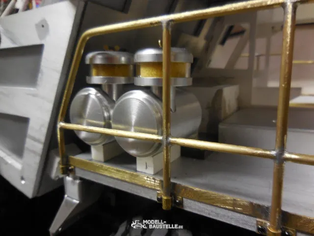

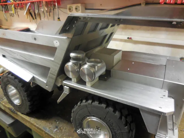

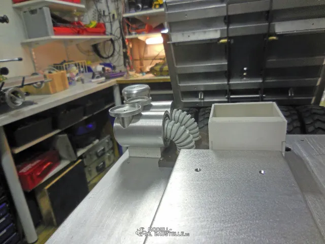

  • Es gab auch gleich ein paar neue Luftfilter, die anderen waren uns zu mickrig.
    Die Filterköpfe lassen sich zum erneuern des Filtereinsatzes demontieren, sind also funktionsfähig.

    Was mir an dem Dumper nicht gefällt sind deine Geländer. Sie sind einfach zu dick, zu massiv. Ich würde die etwas filigraner bauen. Sie verdecken sonst fast die Kabine! Wie dick sind denn die beim Bausatz mitgelieferten Geländer?

  • Hallo Jan,
    die gelieferten Geländer sind aus 1,5mm dickem Alublech gefräst, die Stege sind jeweils 2mm breit.
    Noch ein Wort zu den Fotos: Ich habe mit großem Weitwinkel sehr nahe die Fotos gemacht, dadurch werden die Perspektiven massiv verzeichnet.
    In "Echt" sieht's nicht ganz so massiv aus. Und die Fahrerin kann auch noch durchsehen :P .
    Gruß Uli

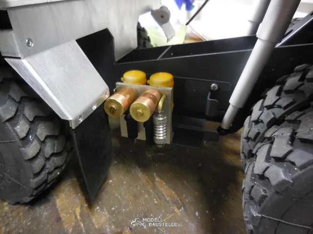

    Auf der rechten Seite wird der gelieferte Tank eingebaut
    Wogegen links nur ein kleiner Tank hinkommt, dazu halt Filter und Bremsanlage

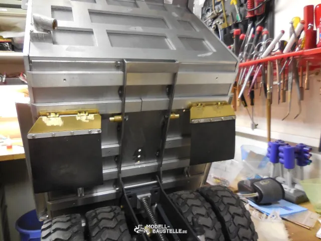

    Die Schmutzlappen (hintere Kotflügel :D ) haben uns nicht gefallen, da gibts neue klappbare Halterungen
