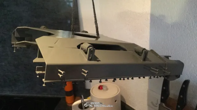

Hydraulikleitungen verbauen
Grüsse
Mirko ![]()

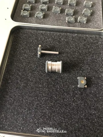

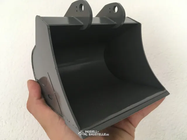

Hallo Leute, nun hab ich wieder etwas Zeit gefunden weiter zu berichten.
Heute geht es mit dem Hydraulischenwechsler weiter ink. Löffelzylinder...
Mit Löffel
Hier hab ich Modelbauschrauben verwendet, gefällt mir besser...
Das wars für Heute ich hoffe euch gefallen die Bilder?
