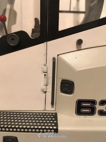

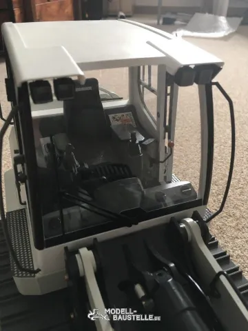

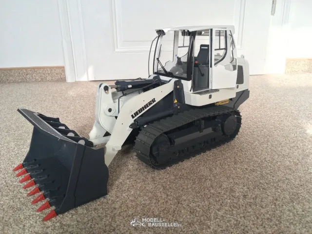

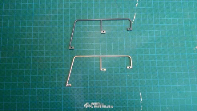

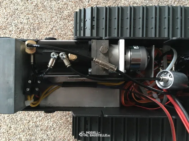

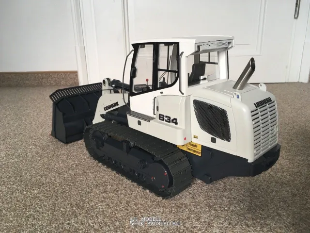

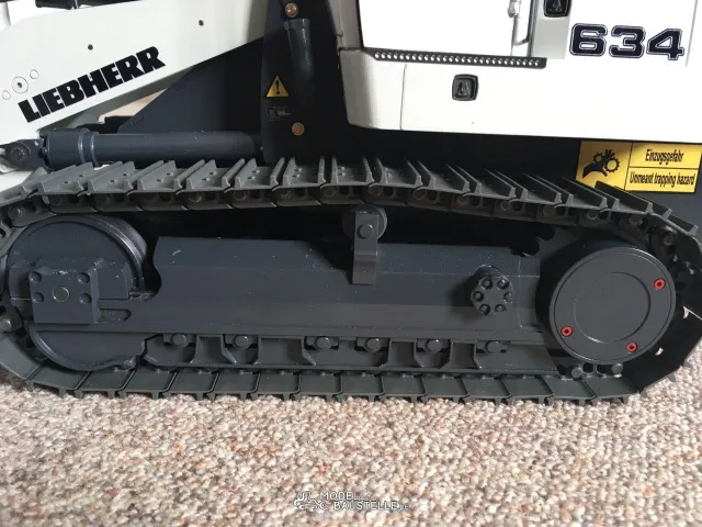

      Ich wollte euch mal meine Raupe vorstellen. Drei Dinge hab ich verändert bzw. selbst gebaut
      Die Farhertür habe ich funktionstüchtig gemacht, der Handlauf ist aus Messing nachgebaut und einen Laufwerkschutz habe ich ebenfalls aus Messing gelötet.

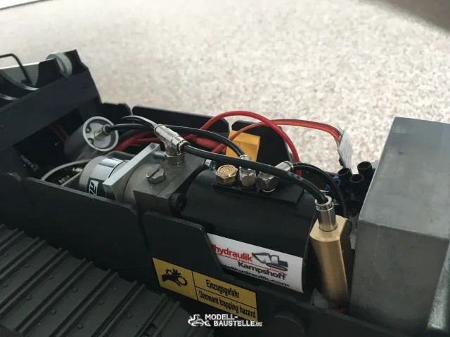

      Als Hydraulikpumpe ist eine Pumpe mit integriertem Tank von Martin Kamshoff verbaut sowie das DBV. Steuerventil und Zylinder sind von Magom. Des weiteren kommt einem Doppel-Fahrtregler M220 und ein Robbe Roxxy BL940-6 für die Pumpe zum Einsatz. So genug geschrieben jetz kommen Bilder
      Ich hoffe die Bilder gefallen euch :)
      Mfg Stephan

      Hi Stephan,
      eine schicke Laderaupe! Schön verarbeitet. :Top::gut:
      Besonders die Schaufelzähne und deren Farbe gefallen mir besonders. :)
      Lg Andy :hand:

      Schaut Super aus Stephan
      wie hast du das gemacht das die für zum öffnen ist
      Mit freundlichen Grüßen Bernd
    • stephan_g60
      • 11. Februar 2017 um 22:09
      • #5
      Hallo Bernd,
      Ich hab die Tür einfach mit der Laubsäge ausgesägt und dann oben wie unten je drei Kunststoff Rohre angebracht, also eins an der Tür und zwei am Rahmen.
      Ich kann morgen ja mal ein Detail Foto machen.
      Mfg
    • Bernd aus Frankfurt
      • 12. Februar 2017 um 18:40
      • #6
      Das wäre Super Danke dir

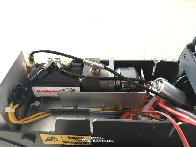

    • stephan_g60
      • 13. Februar 2017 um 08:38
      • #7
      Ich hoffe das Bild hilft dir etwas weiter.

      Cooles Teil die Raupe. Hatte auch mal eine mit 7.2V von Leimbach. Hatte null Saft. Betreibst du sie mit 12V.
      Dani

      Bist mit den Magon-Zylindern zufrieden?

      Hallo Dani,
      Vielen Dank :Top:
      Die Raupe läuft mit 7,2V und wird mit einem 3000mah Lipo befeuert. Mit der Spannung bin ich zufrieden, das einzige was mich stört ist das die Scheinwerfer nicht ganz so hell sind wie bei 12V.
      Über die Magom Zylinder kann ich bis jetzt nichts schlechtes sagen, sie sind auf jeden Fall dicht. Vor den Einbau muss man sie aber gründlich reinigen.
      Mfg
      Stephan

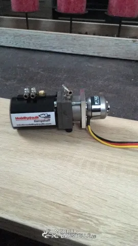

    • stephan_g60
      • 14. Februar 2017 um 16:13
      • #12
      Hier die Pumpe nochmal in ihrer vollen Blüte :D
