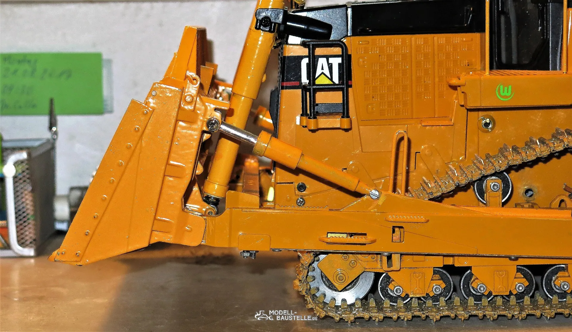

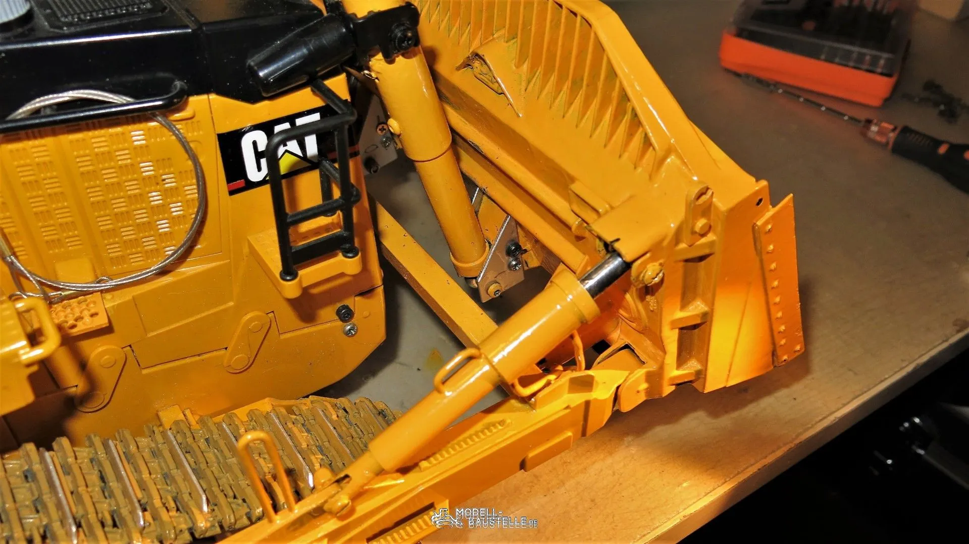

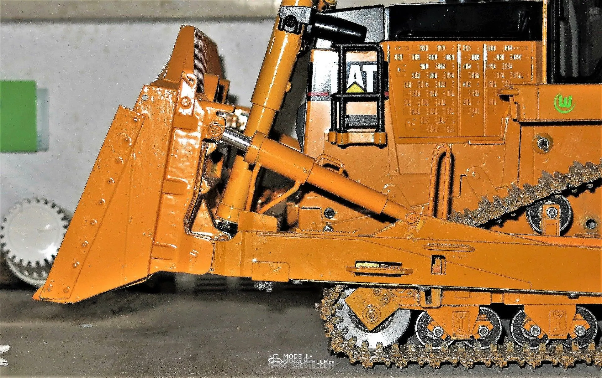

Hallo ,
da das Schubschild richtig steht und ich es auch noch nie mit den kleinen CTI Hubzylindern des Schild verstellt habe wurden sie jetzt auch ausgebaut .
Es wäre ansonsten reine Geldverschwendung .
Habe als Ersatz für die CTI Hubzylinder noch schnell zwei andere Immitierte gebaut die der original Form auch näher kommen .
Natürlich wurden sie auch gleich verbaut .
Grüße Bodo

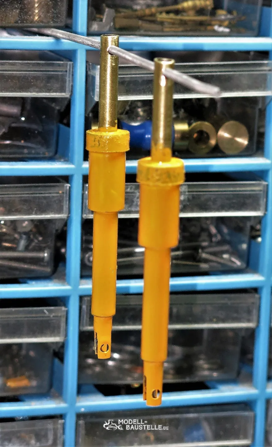

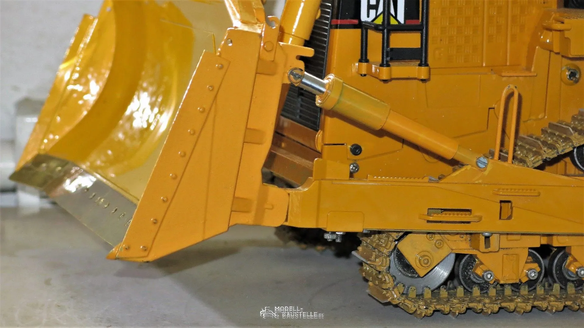

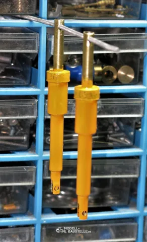

Hallo ,
nach dem ich Gestern eine Weile vor der Raupe saß fiel mir auf was mich störte .
Die neu angewbrachten , immitierten Schildneigezylinder waren zu klein und passten von den Proportionen nicht .
Also habe ich heute Morgen neue gebaut und montiert .
Warscheinlich hätte außer mir das Niemand bemerkt aber es störte mich einfach .
Mit den neuen Zylindern kann ich jetzt gut leben .
Grüße Bodo

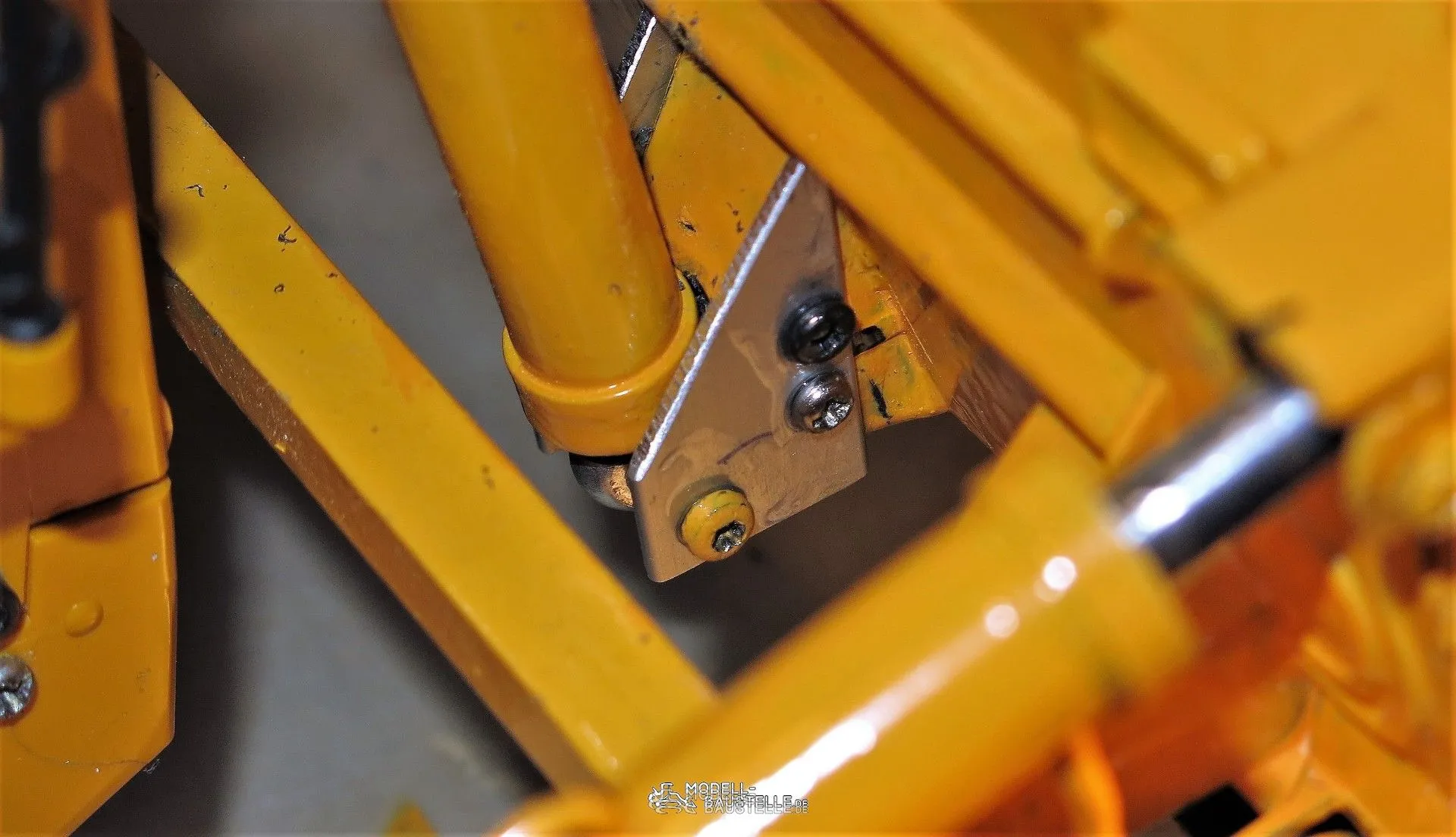

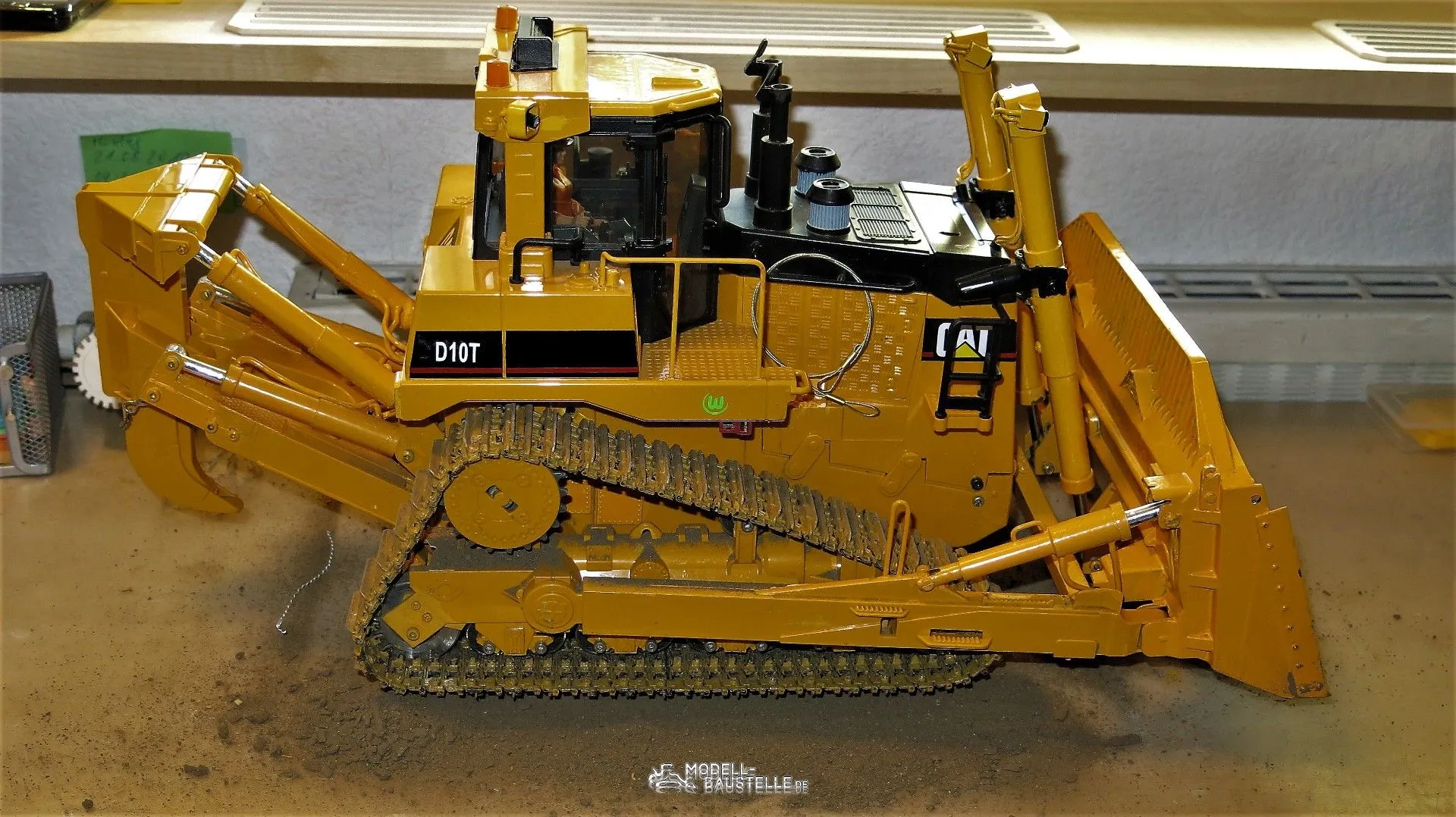

Hallo ,
habe Heute bemerkt das ich das Schild nicht Hoch genug fahren kann .
Dadurch kam ich nicht fahrender Weise auf meinen Goldhofer .
Also habe ich mir etwas einfallen lassen , denn das Schild muste 6 mm höher fahren können .
Mit 4 Alu Verlängerungen an den Hubzylinderaufnahmen komme ich jetzt über 10 Millimeter höher und komme dadurch auf den Goldhofer .
Wieder ein Problem gelöst .
Grüße Bodo

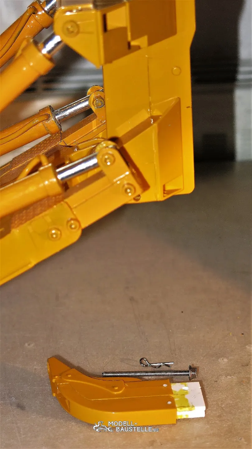

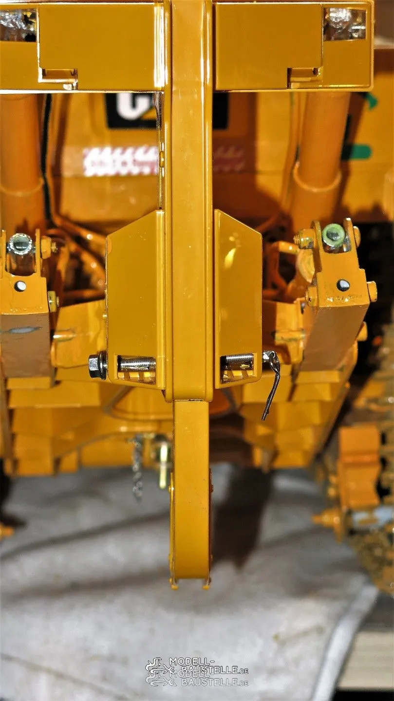

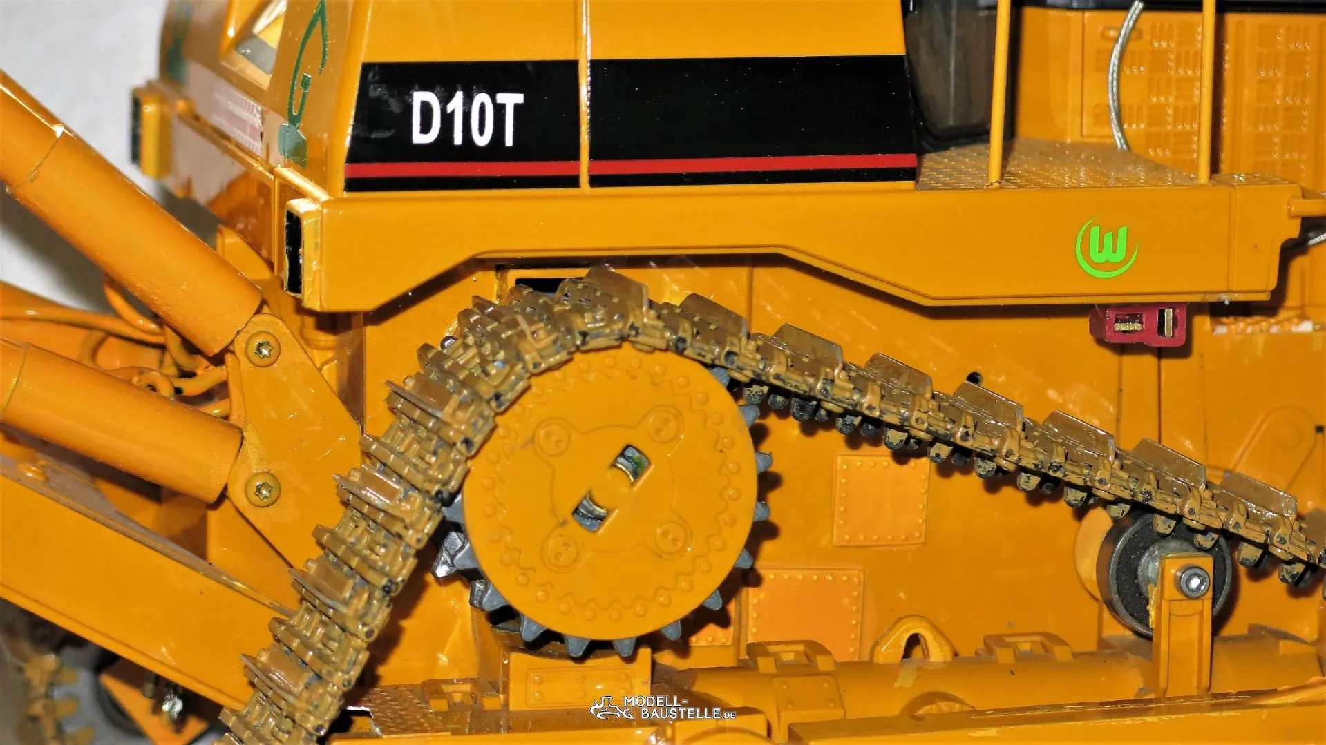

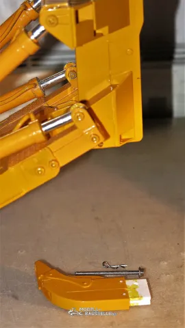

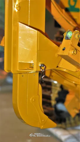

Hallo ,
mir fiel heute Morgen auf das ich die Schleppkupplung nicht nutzen kann weil der Heckaufreißer im Wege ist .
Also kurz Überlegt , dann den Zahn vom Aufreißer abgesägt , In den Zahn angepasste ABS Plättchen eingeklebt , in den Zahnträger gesteckt
und eine 3 mm Bohrung durch Beides gemacht , eine kurze 3 mm Gewindestange auf der einen Seite mit einer 1,5 mm Bohrung für einen passenden Klipp versehen
und auf der anderen Seite eine Mutter aufgeschraubt und mit Sekundenkleber darauf verklebt .
Fertig war der Abnehmbare Reißzahn .
Grüße Bodo

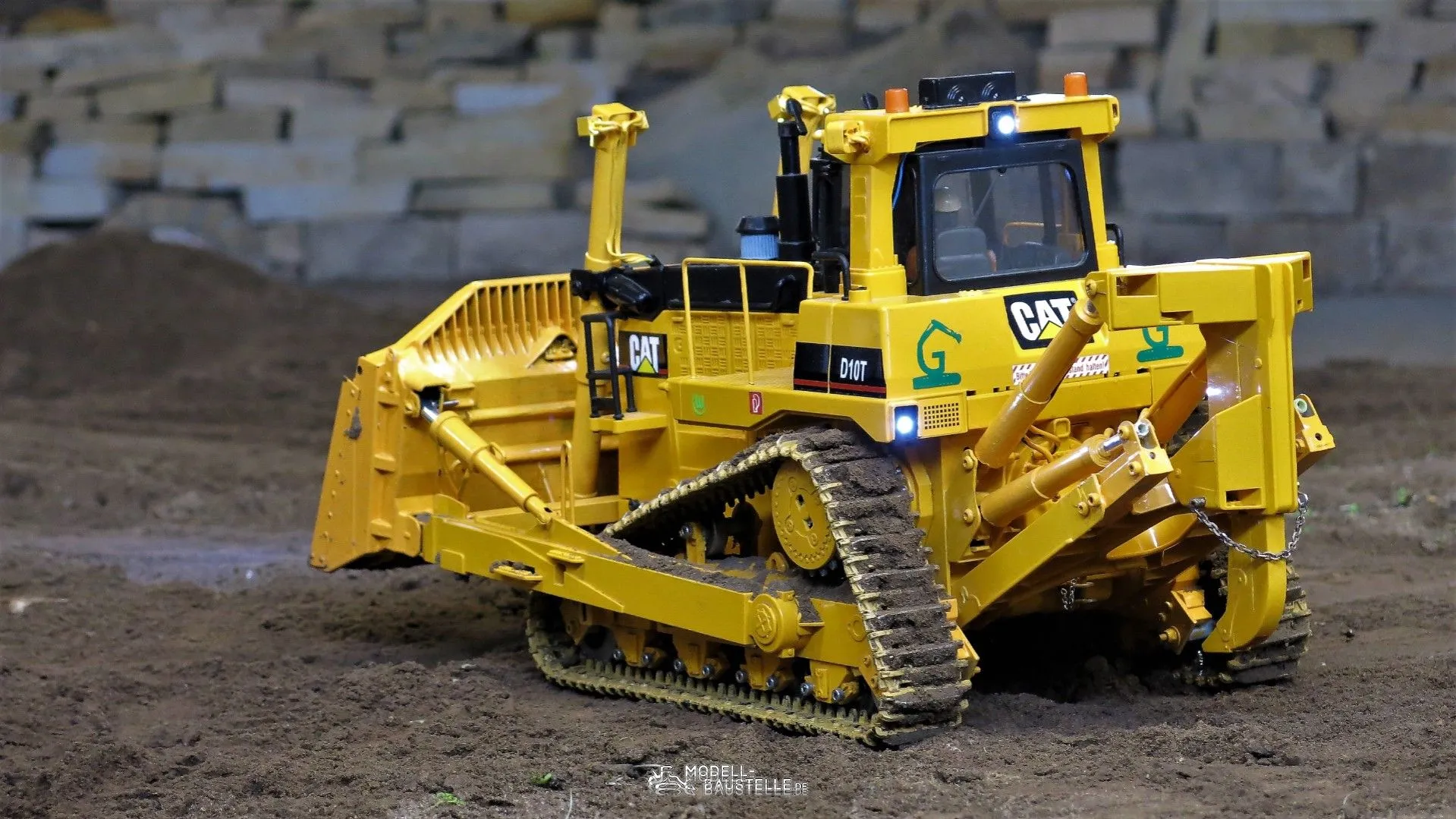

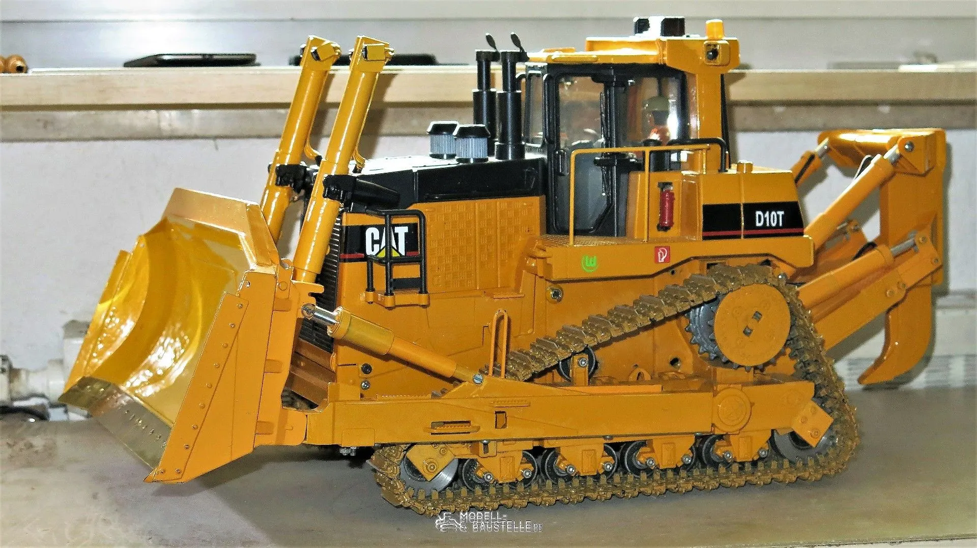

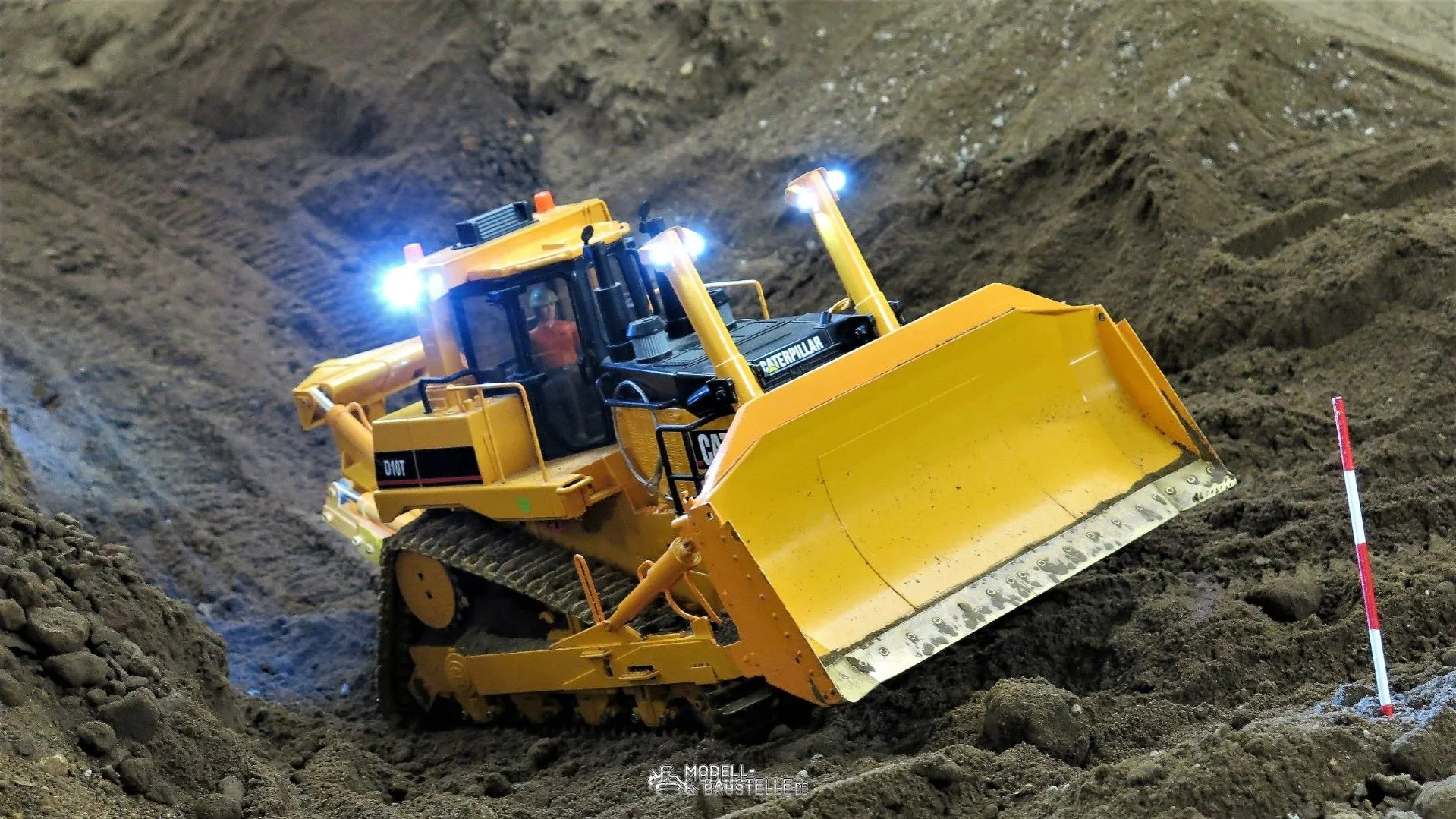

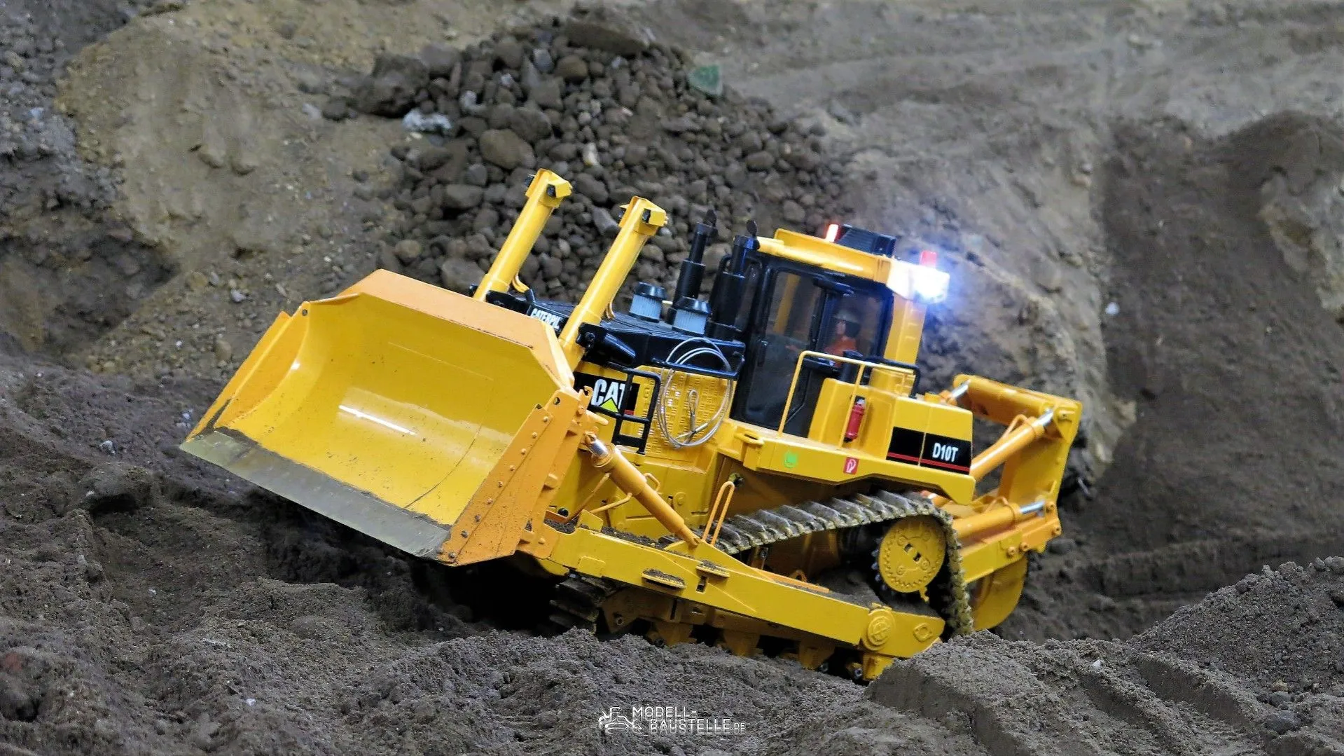

Hallo ,
um mal auf den Titel dieser Baubeschreibung einzugehen : der Versuch ist voll gelungen !
Am gestrigen Fahrtag war der vierte ( vorher dreimal Komplettausfall ) Testlauf meiner Caterpillar D10T .
Sie lief als hätte sie nie etwas Anderes getan .
Keine knackenden Nebengeräusche , kein beleidigtes Liegenbleiben , kein aufbrennen von Reglern ,
Nein sie lief einfach Perfekt .
Leistung ohne Ende , sie ließ sich gut steuern und drehte sogar Problemlos auf dem Teller .
Sie lief , wie das Original , unter Last schön langsam .
Also genau richtig für mich .
Es war wirklich ein komplett gelungenes Erlebnis für mich .
Selbst der alte NiMH Accu hielt ca . 3 Stunden durch , obwohl er zum Schluß schon ganz schön schwächelte .
Das darf er aber auch da er , bevor er in die Raupe kam schon lange Zeit im Bagger seinen Dienst getan hatt .
Nun mal ein typisches Bild .
Mitbringsel vom Parcour :
Eines noch , wenn man relativ Preiswert eine leistungsfähige Raupe bauen will dann sind umgebaute Panzerketten eine gute Alternative .
Nur die etwas andere Optik muß man tollerieren .
Ach ja , wenn Alles klappt gibt es noch ein kurzes Video von Lando .
Grüße Bodo

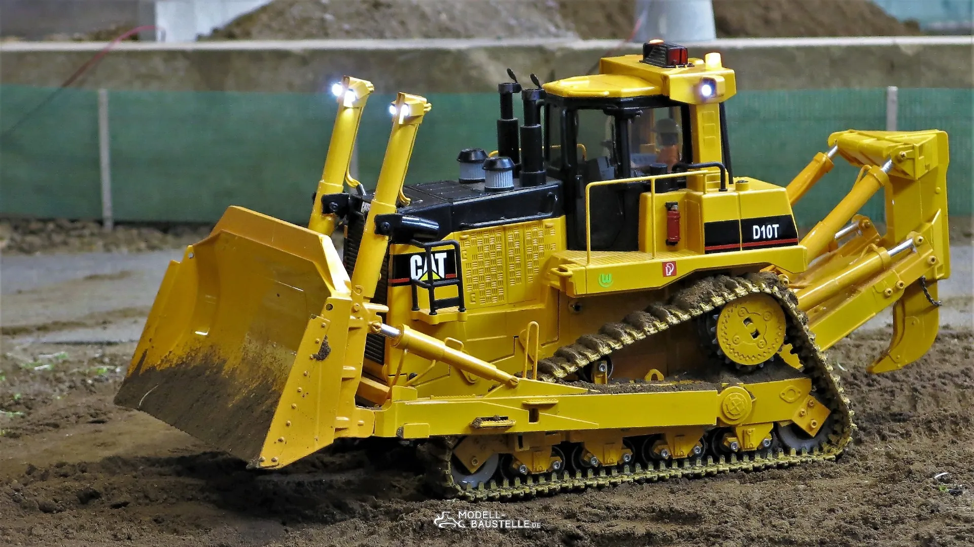

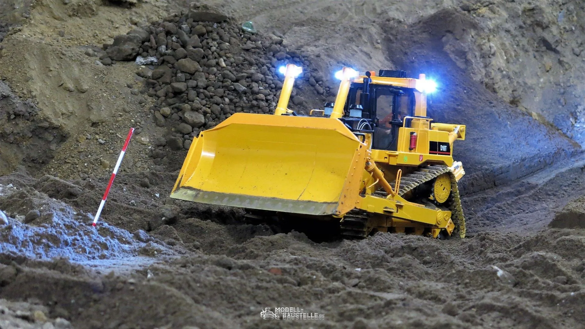

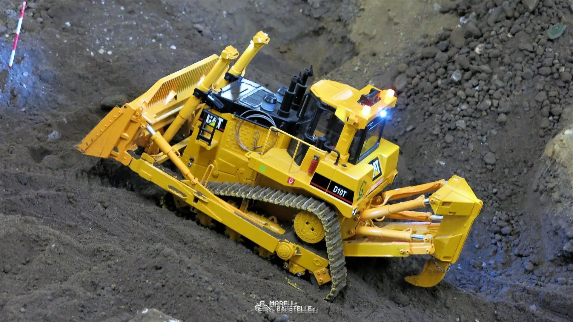

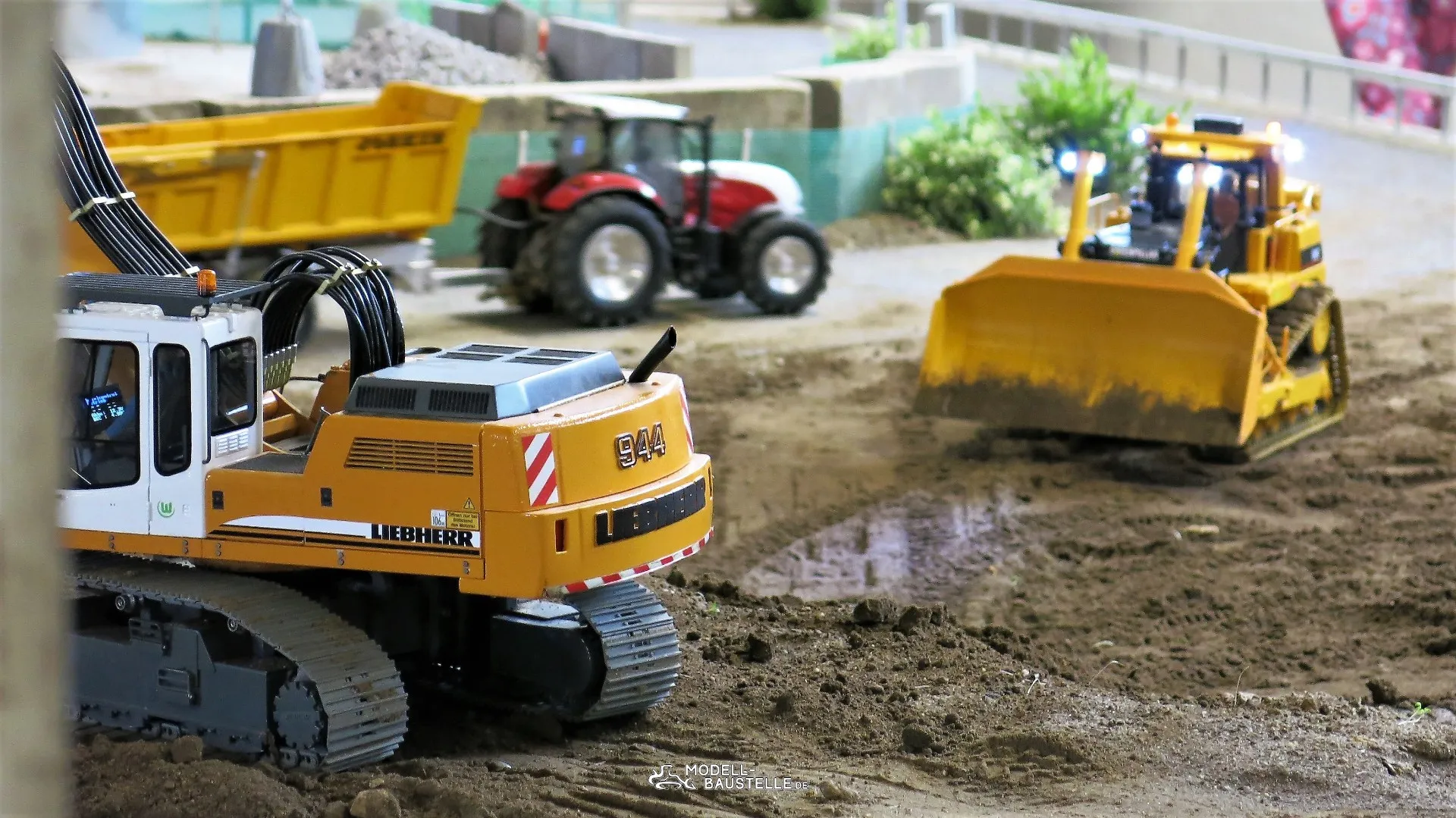

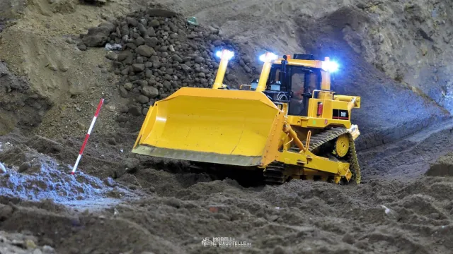

Hallo ,
muß doch noch einmal etwas zum Thema von mir geben .
Gestern . der 2.Fahrtag des September Doppelfahrtages , habe ich die D10T nach vier vorhergegangenen Fahrtagen
mit Totalausfällen das erste mal 3 Stunden im Stück gefahren .
Sie hat ihre Aufgabe , das Verfüllen und Planieren unseres " Kanales " anstandslos und zu meiner vollsten Zufriedenheit erfüllt .
Alles Quatsch , ich bin Happy und Glücklich .
Sie läuft einfach " nur Gut " .
Meine Sorge galt ja hauptsächlich meinen umgearbeiteten Kunststoff " Panzerketten " .
Aber es hat sich gezeigt das sie verblüffend gut laufen und auch sehr stabil sind .
Für mich sind sie ein guter und verhältnismäßig preiswerter Ersatz für die Bruderketten
und sie schaffen eine deutliche Verbesserung in der Leistungsfähigkeit der Raupe .
Noch schnell ein paar Fotos im " Kanal "
Die Fotos entstanden kurz vor dem , wie immer leckeren , Mittagsessen .
Grüße Bodo
