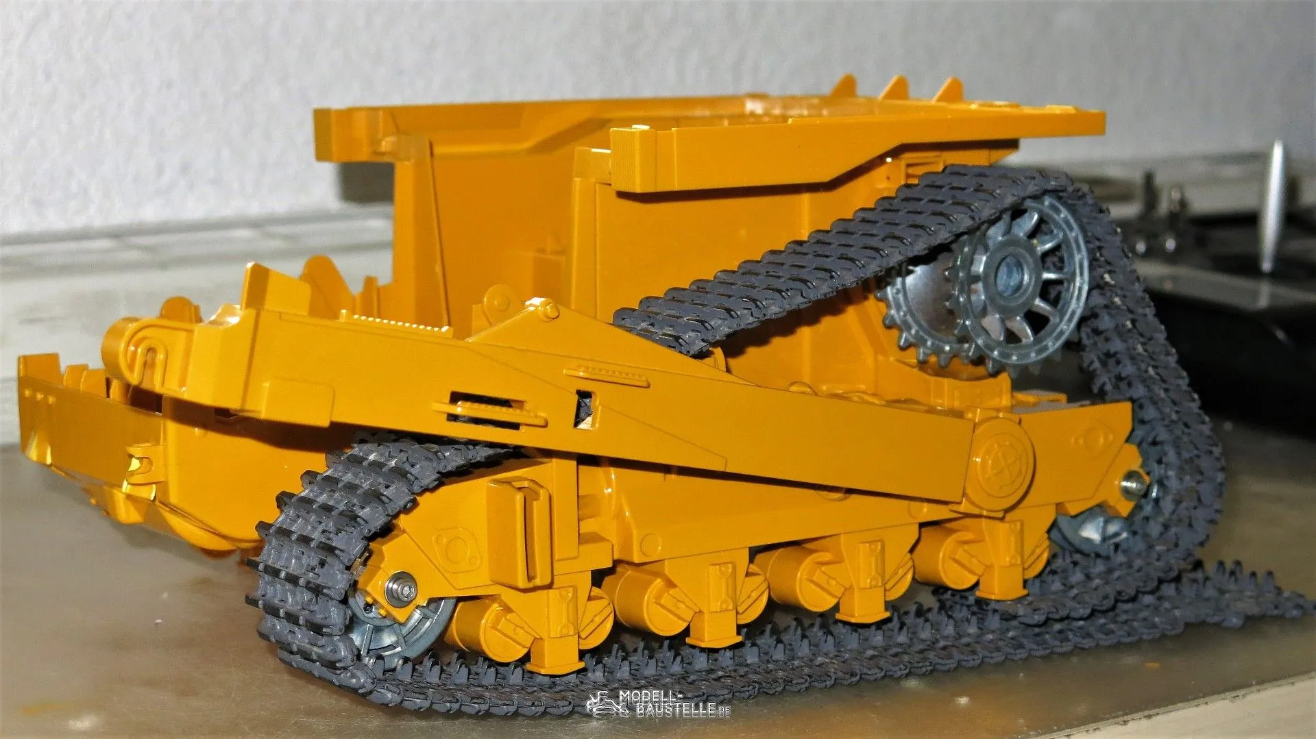

Der Versuch eine Bruder Caterpillar D-11 Raupe zu einer " leistungsfähigen " Planierraupe umzubauen .

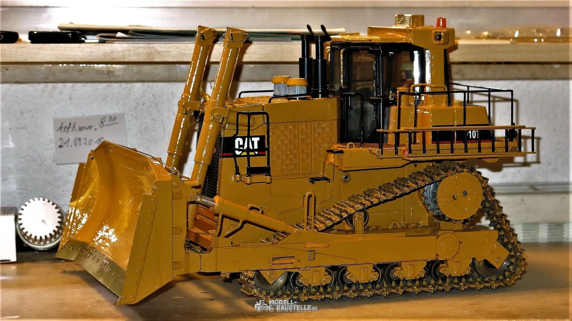

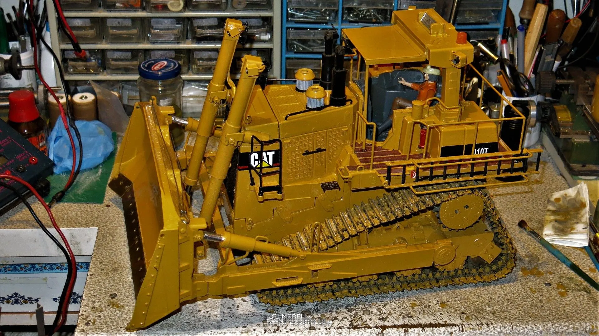

Hallo ,
da das Schubschild richtig steht und ich es auch noch nie mit den kleinen CTI Hubzylindern des Schild verstellt habe wurden sie jetzt auch ausgebaut .
Es wäre ansonsten reine Geldverschwendung .
Habe als Ersatz für die CTI Hubzylinder noch schnell zwei andere Immitierte gebaut die der original Form auch näher kommen .
Natürlich wurden sie auch gleich verbaut .
Grüße Bodo

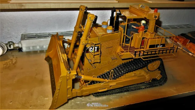

Hallo ,
nach dem ich Gestern eine Weile vor der Raupe saß fiel mir auf was mich störte .
Die neu angewbrachten , immitierten Schildneigezylinder waren zu klein und passten von den Proportionen nicht .
Also habe ich heute Morgen neue gebaut und montiert .
Warscheinlich hätte außer mir das Niemand bemerkt aber es störte mich einfach .
Mit den neuen Zylindern kann ich jetzt gut leben .
Grüße Bodo

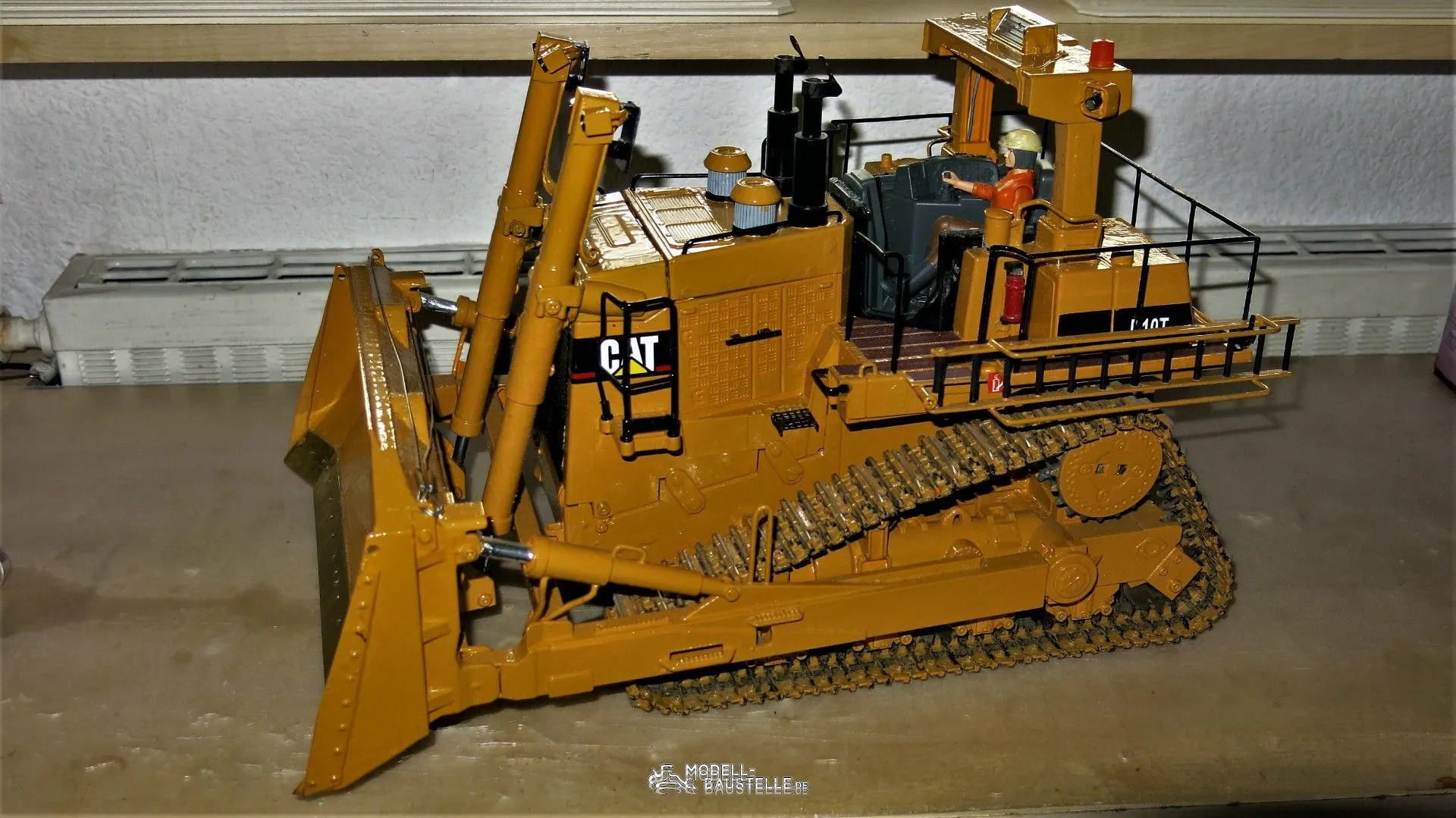

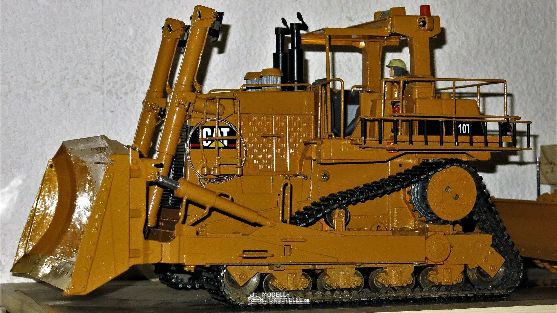

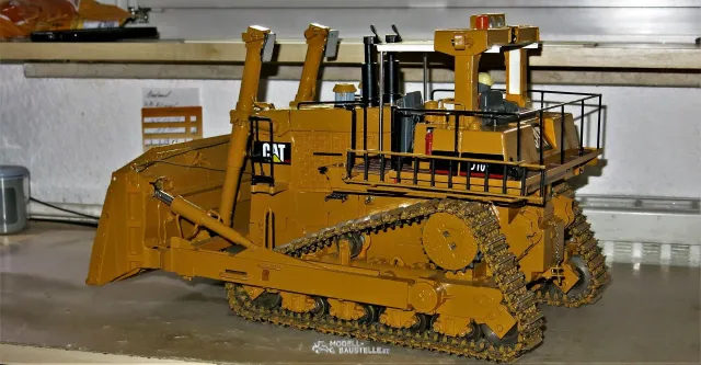

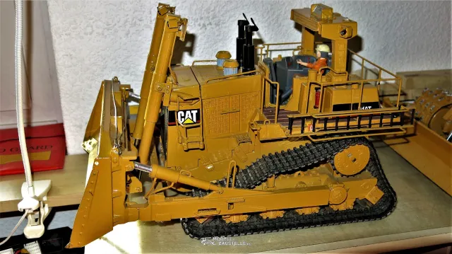

Hallo ,
die fertigen imitierten Schildneigezylinder .
Grüße Bodo

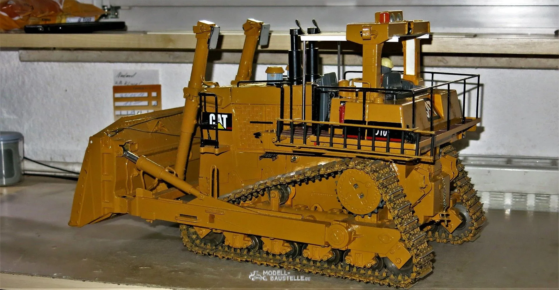

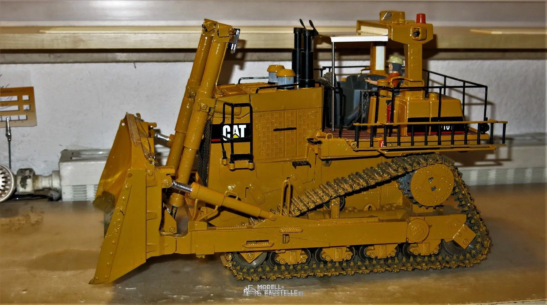

Hallo ,
mir fiel heute Morgen auf das ich die Schleppkupplung nicht nutzen kann weil der Heckaufreißer im Wege ist .
Also kurz Überlegt , dann den Zahn vom Aufreißer abgesägt , In den Zahn angepasste ABS Plättchen eingeklebt , in den Zahnträger gesteckt
und eine 3 mm Bohrung durch Beides gemacht , eine kurze 3 mm Gewindestange auf der einen Seite mit einer 1,5 mm Bohrung für einen passenden Klipp versehen
und auf der anderen Seite eine Mutter aufgeschraubt und mit Sekundenkleber darauf verklebt .
Fertig war der Abnehmbare Reißzahn .

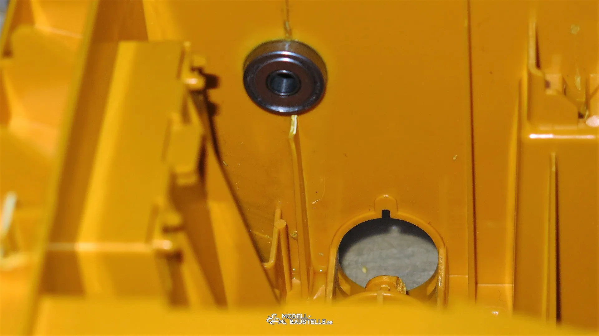

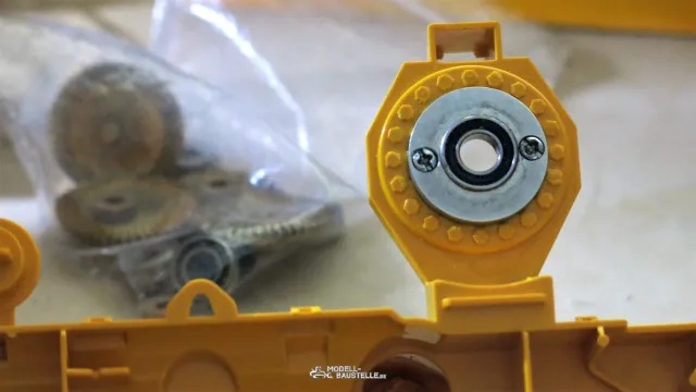

Hallo ,
und ich dachte dieser Baubericht wäre zu Ende .
Witz komm raus , du bist umzingelt .

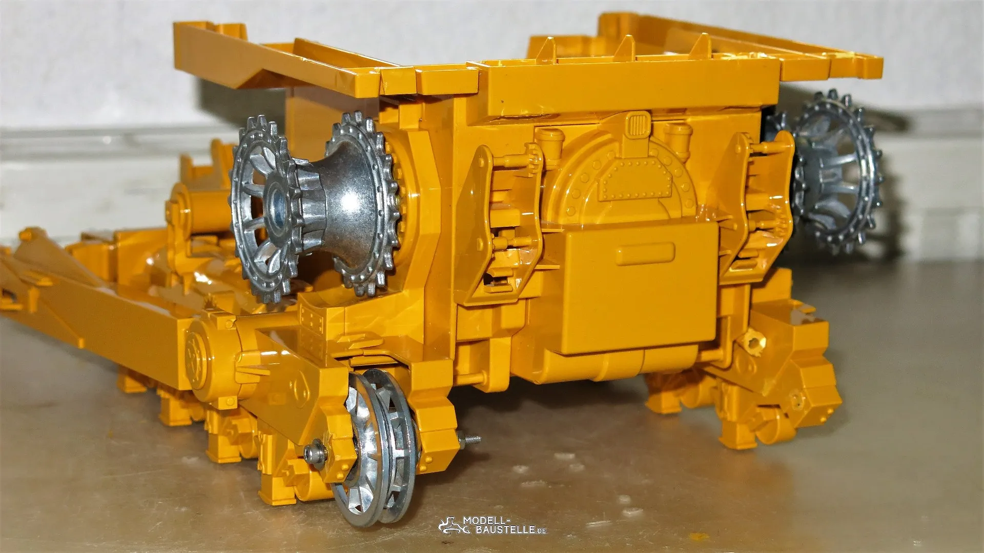

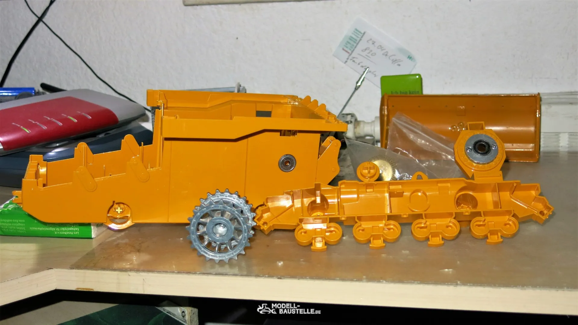

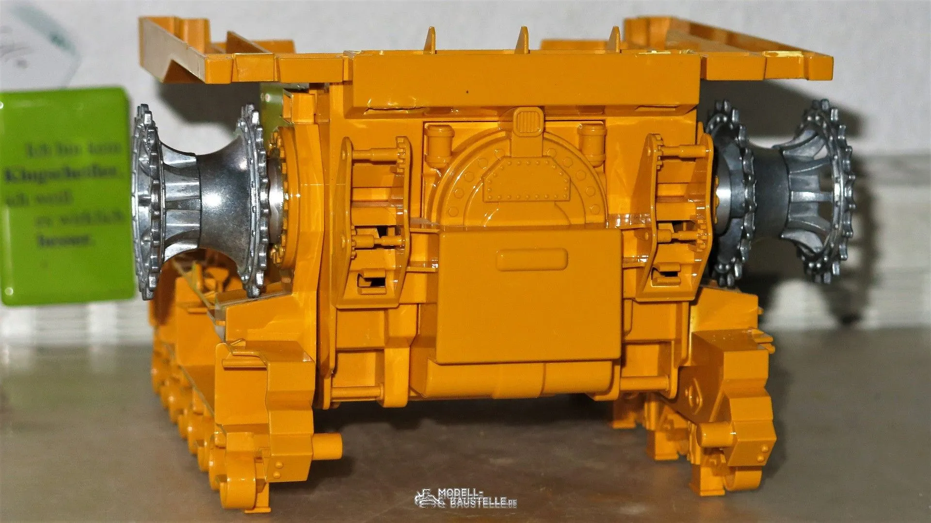

Ich habe durch Zufall den Verursacher aller Schäden und der negativ verlaufenen Testfahrten gefunden .
Eines der beiden Kugellager in dem die rechte Antriebsachse läuft hat sich regelrecht in seine Einzelteile zerlegt .
Habe heute Morgen beim Beiseitestellen der Raupe bemerkt das das rechte Antreibsrad wackelte .
Dachte eine Schraube wäre Locker aber dem war nicht so .
Also habe ich die Kette gelöst , das Antriebsrad das noch fest auf der Achse sass gelöst und abgezogen und schon kamen mir Kugeln entgegen .
Dann sah ich auch sofort das defekte Kugellager , die Seitenabdeckung lag noch im Antriebsrad .
Wie war das passiert . ?
Ich hätte angenommen das die Kugeln eigentlich nicht aus dem Lager fallen können .
Darum tippe ich auf einen Herstellungsfehler .
Oder hat sie mir den Fehler gezeigt weil sie merkte das ihr das Ausschlachten droht ( neuer Antrieb anderer Baubericht ) .
Egal , defektes Lager raus , neues Lager rein und schon wackelte das Antriebsrad nicht mehr .
Alles wieder verschraubt , mit Locktide 243 gesichert und eine kurze Teppichtestfahrt gemacht .
Siehe da , die Raupe lief mit einem mal ruhig gleichmäßig und leise .
Bin auf den nächsten Testlauf auf unserem Parcour gespannt aber ich denke die Zeit der Fahrprobleme ist jetzt vorbei .
Grüße Bodo

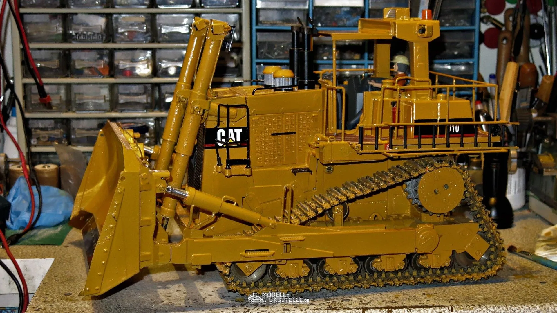

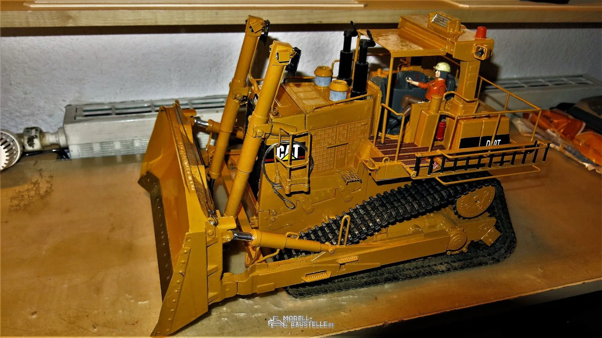

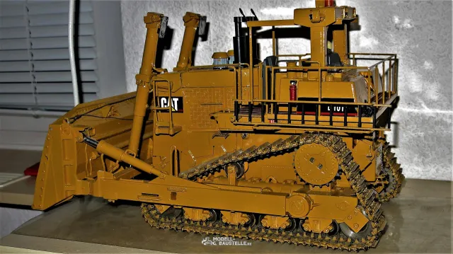

Hallo ,
um mal auf den Titel dieser Baubeschreibung einzugehen : der Versuch ist voll gelungen !
Am gestrigen Fahrtag war der vierte ( vorher dreimal Komplettausfall ) Testlauf meiner Caterpillar D10T .
Sie lief als hätte sie nie etwas Anderes getan .
Keine knackenden Nebengeräusche , kein beleidigtes Liegenbleiben , kein aufbrennen von Reglern ,
Nein sie lief einfach Perfekt .
Leistung ohne Ende , sie ließ sich gut steuern und drehte sogar Problemlos auf dem Teller .
Sie lief , wie das Original , unter Last schön langsam .
Also genau richtig für mich .
Es war wirklich ein komplett gelungenes Erlebnis für mich .
Selbst der alte NiMH Accu hielt ca . 3 Stunden durch , obwohl er zum Schluß schon ganz schön schwächelte .
Das darf er aber auch da er , bevor er in die Raupe kam schon lange Zeit im Bagger seinen Dienst getan hatt .

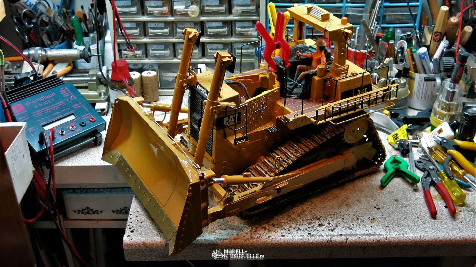

Nun mal ein typisches Bild .
Mitbringsel vom Parcour :
Eines noch , wenn man relativ Preiswert eine leistungsfähige Raupe bauen will dann sind umgebaute Panzerketten eine gute Alternative .
Nur die etwas andere Optik muß man tollerieren .
Ach ja , wenn Alles klappt gibt es noch ein kurzes Video von Lando .
Grüße Bodo

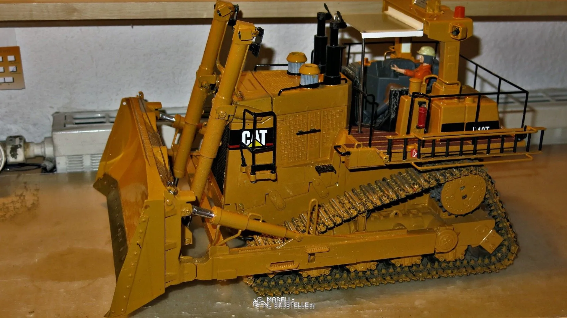

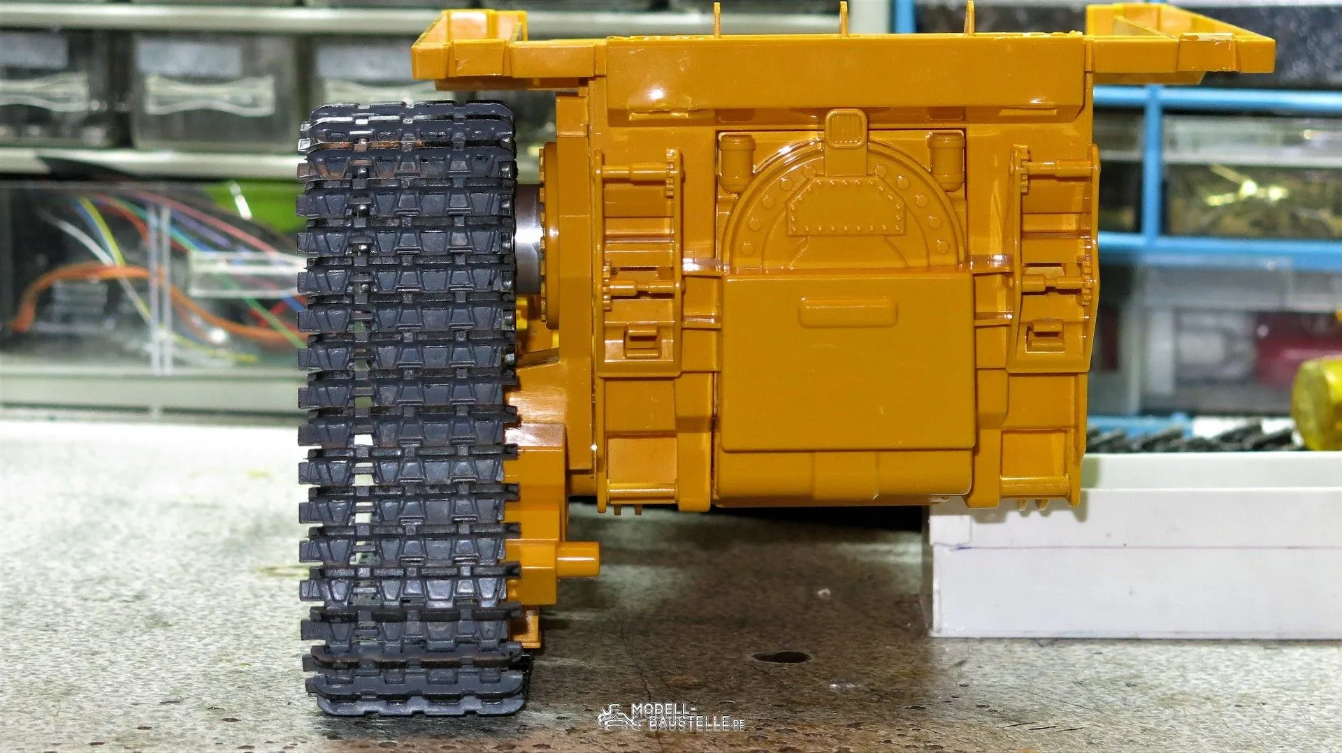

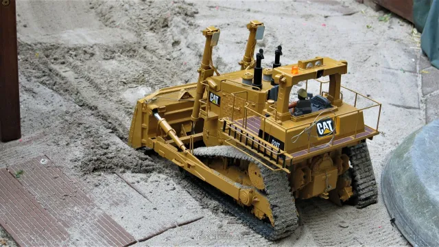

Hallo ,
muß doch noch einmal etwas zum Thema von mir geben .
Gestern . der 2.Fahrtag des September Doppelfahrtages , habe ich die D10T nach vier vorhergegangenen Fahrtagen
mit Totalausfällen das erste mal 3 Stunden im Stück gefahren .
Sie hat ihre Aufgabe , das Verfüllen und Planieren unseres " Kanales " anstandslos und zu meiner vollsten Zufriedenheit erfüllt .
Alles Quatsch , ich bin Happy und Glücklich .
Sie läuft einfach " nur Gut " .
Meine Sorge galt ja hauptsächlich meinen umgearbeiteten Kunststoff " Panzerketten " .
Aber es hat sich gezeigt das sie verblüffend gut laufen und auch sehr stabil sind .
Für mich sind sie ein guter und verhältnismäßig preiswerter Ersatz für die Bruderketten
und sie schaffen eine deutliche Verbesserung in der Leistungsfähigkeit der Raupe .
Noch schnell ein paar Fotos im " Kanal "
Die Fotos entstanden kurz vor dem , wie immer leckeren , Mittagsessen .
Grüße Bodo
