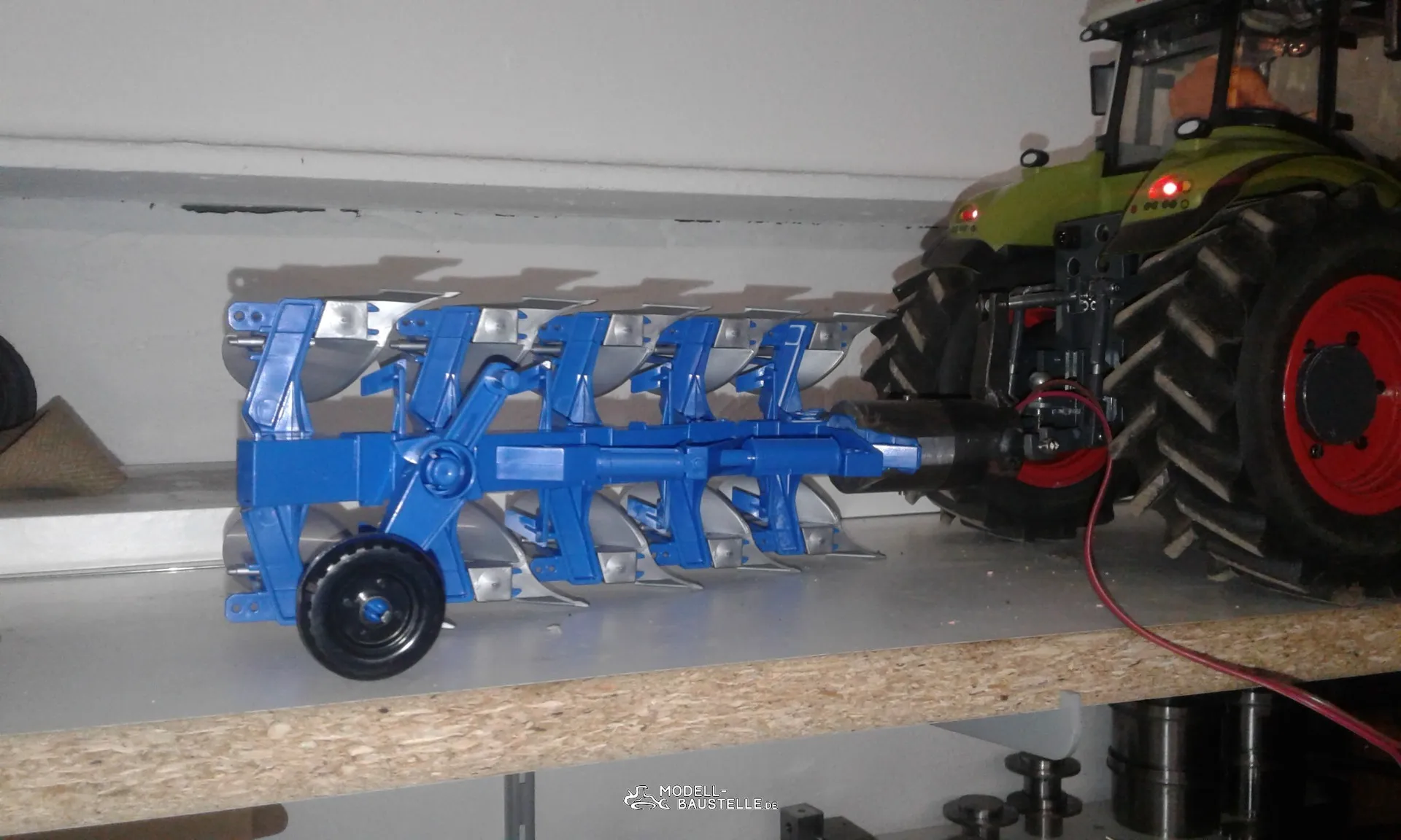

Da ich Jetzt schon 3 Traktoren in meinem Fuhrpark habe und ausser einem Schiebeschild und ein paar Anhängern kein Landwirtschaftliches Gerät habe dachte ich mir , das muß ich mal ändern.
Es soll kein all zu gr0ßes Projekt werden deschalb habe ich mich für einen Bruder Lemken Pflug endschieden.

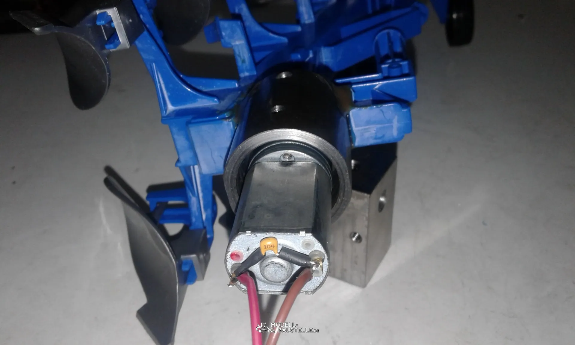

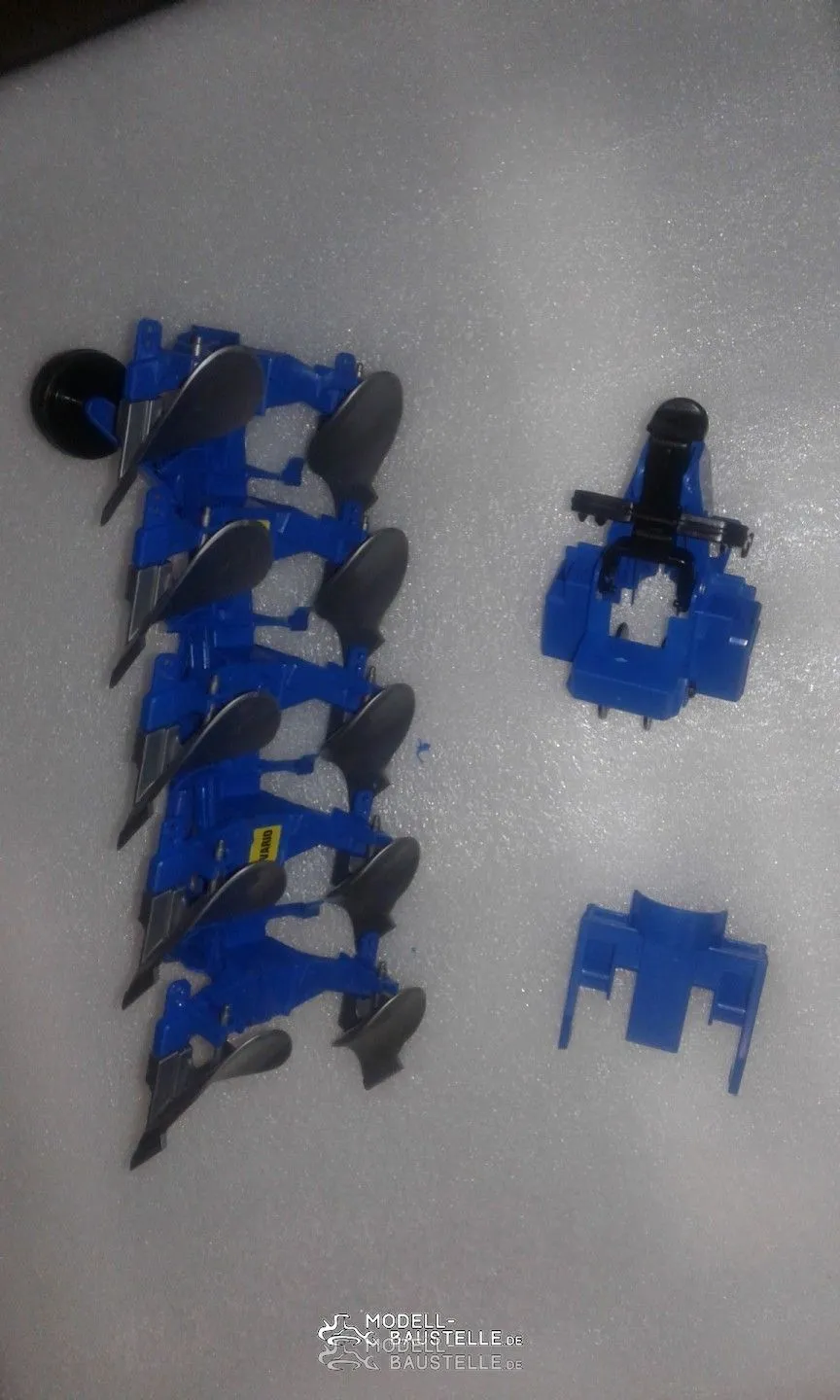

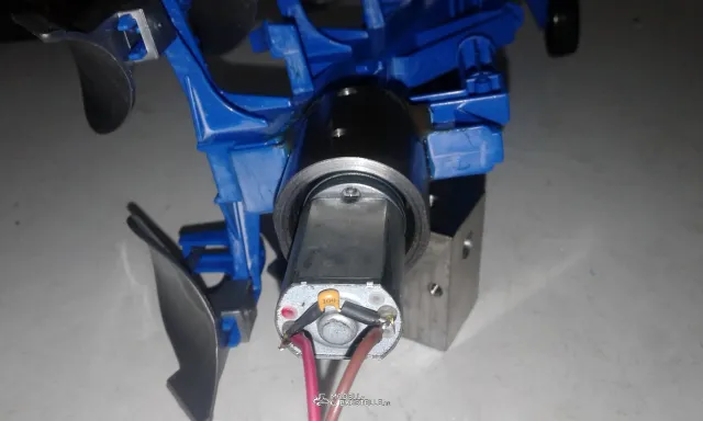

Als erstes wurde der Pflug in seine Einzellteile zerlegt.

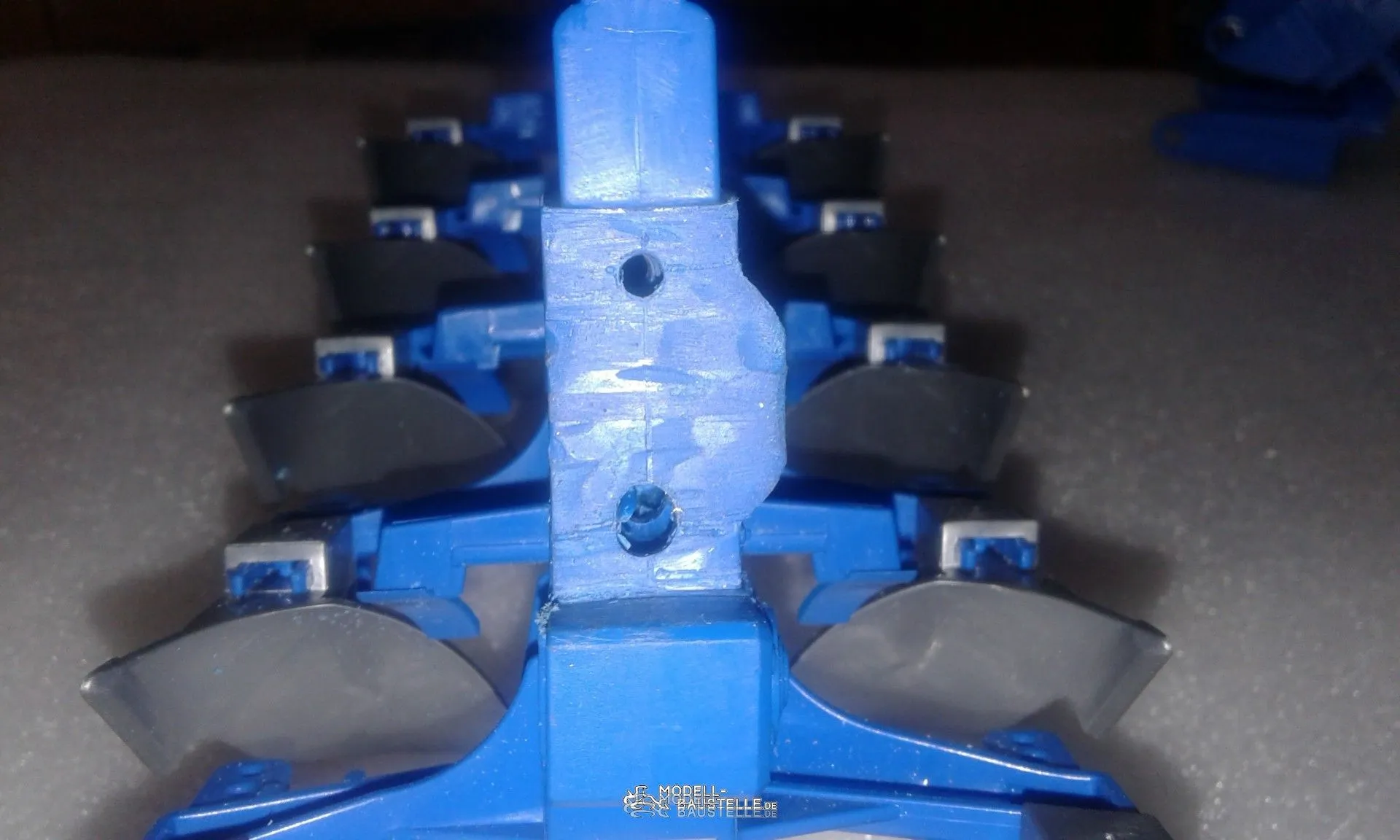

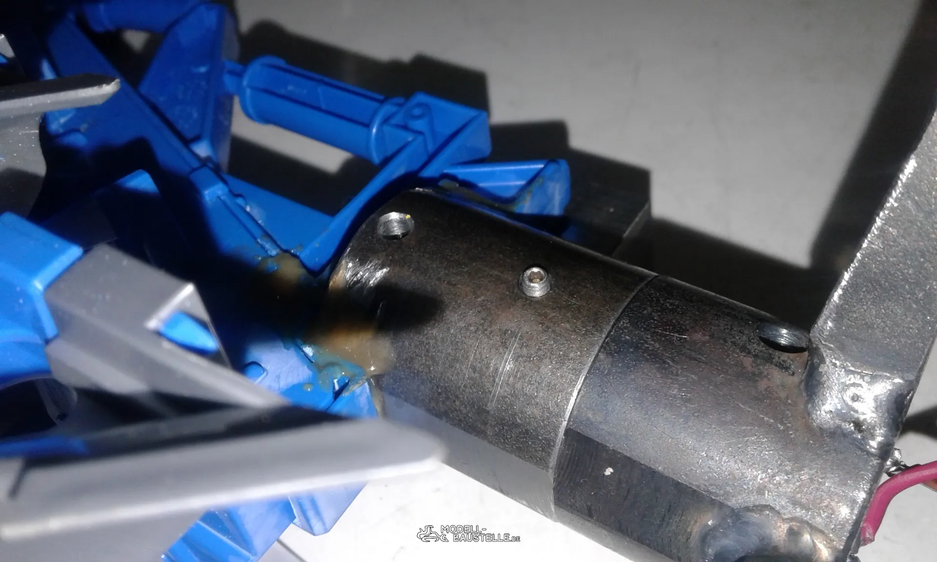

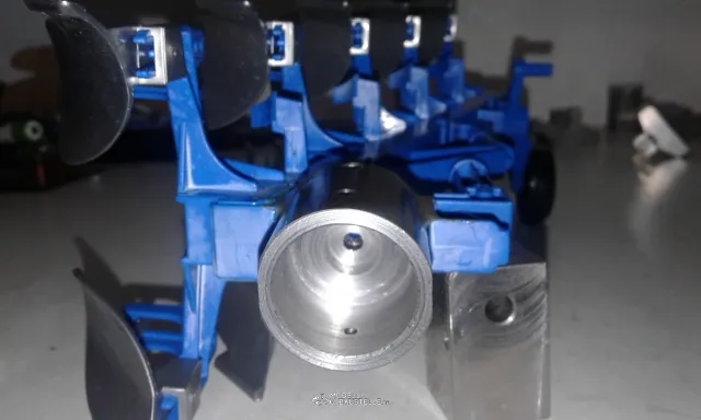

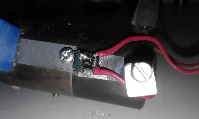

Danach habe ich das Plastic vom Drehgelenk weg geschliffen so das eine U Förmige Vertiefung im Pflug endstand.Danach wurden noch 2 Löcher in die Aussparung gebohrt.

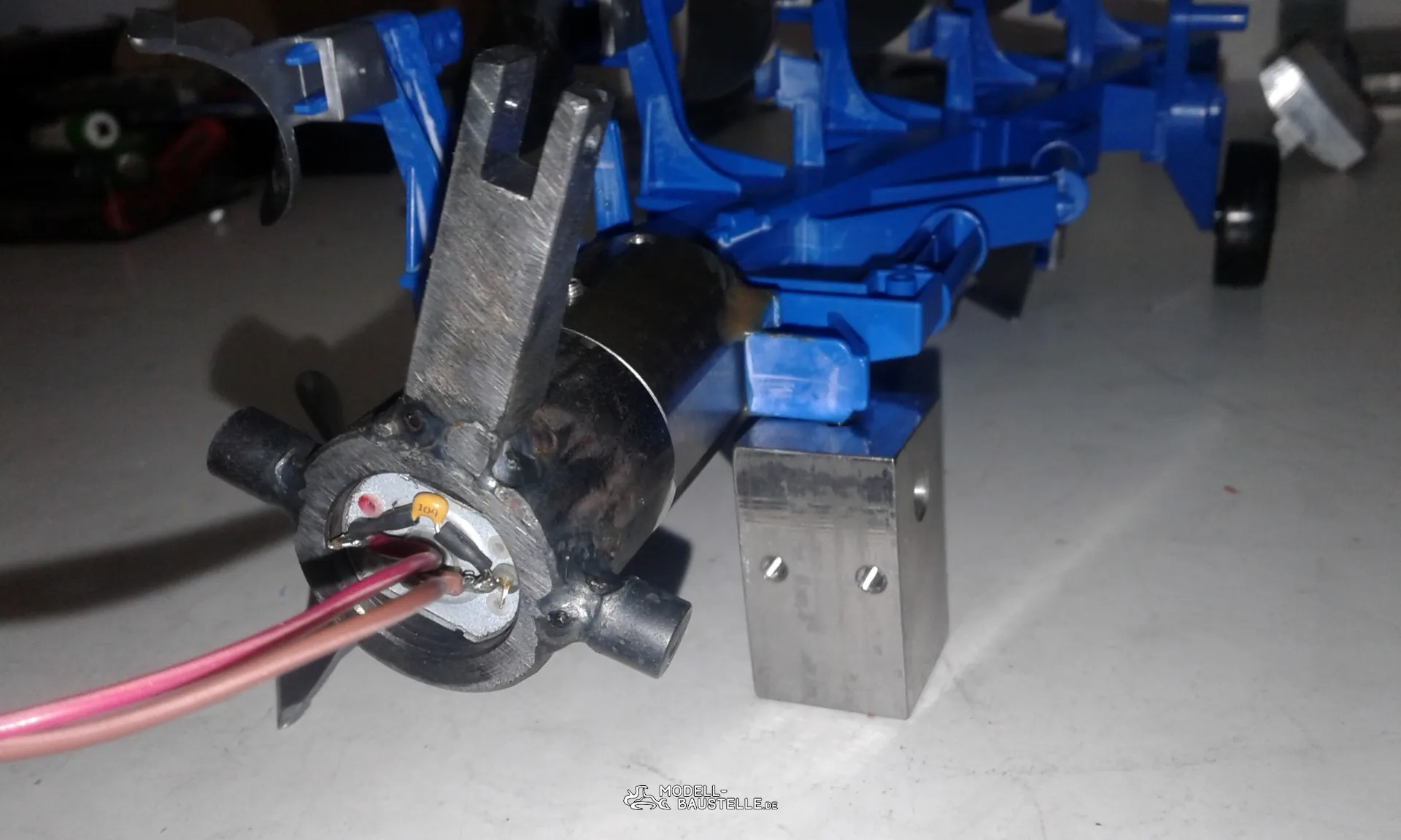

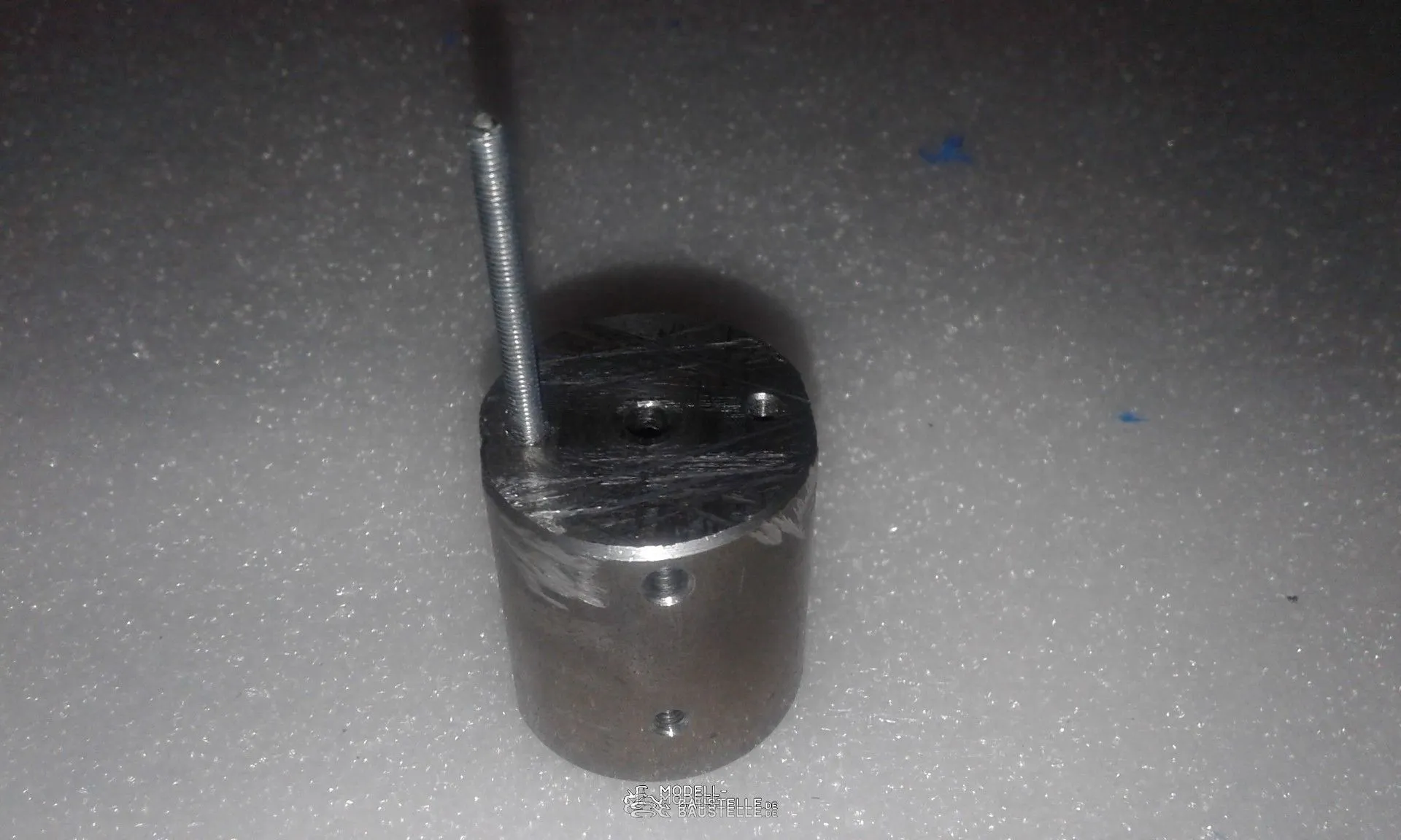

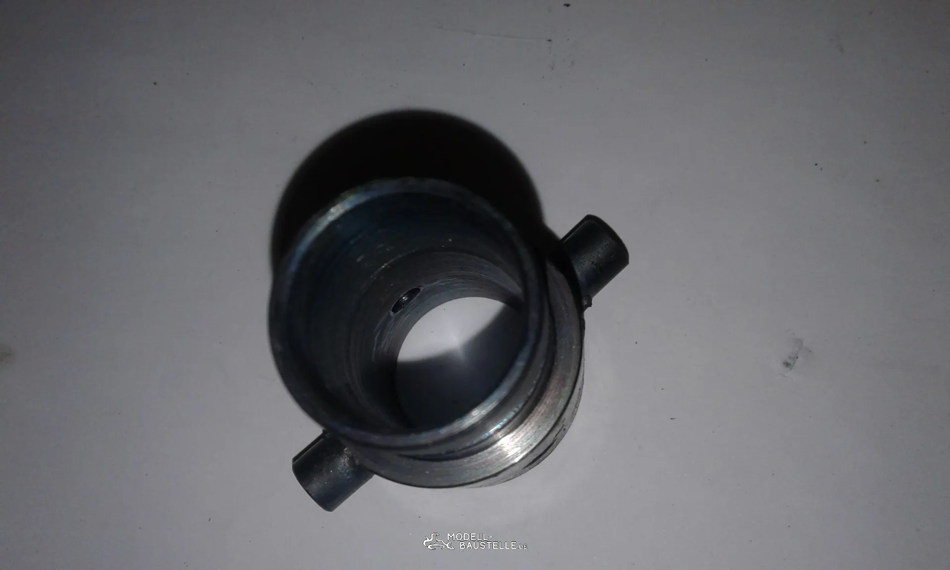

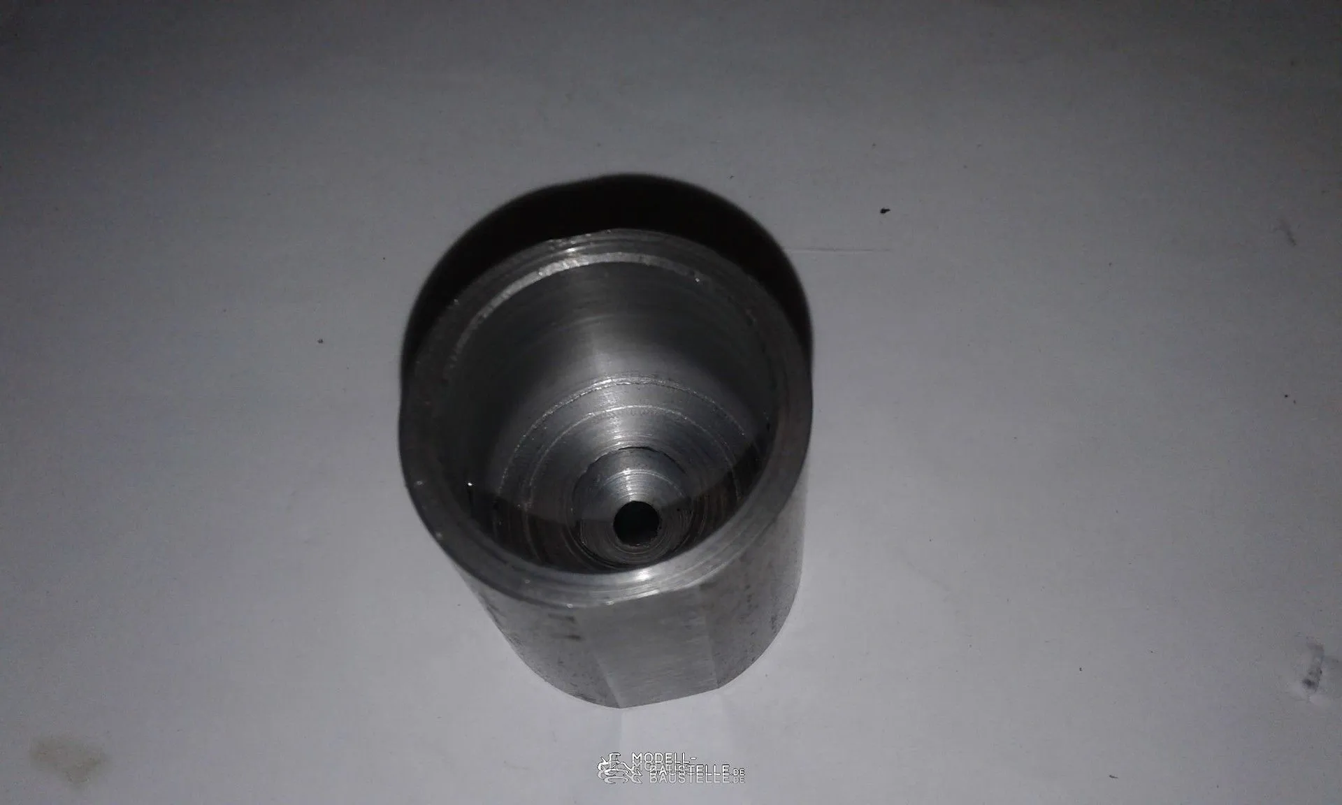

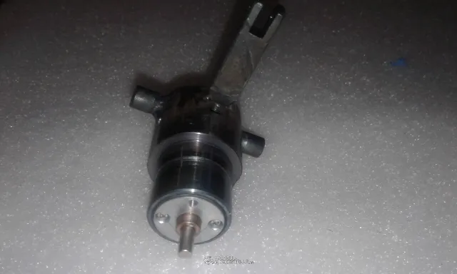

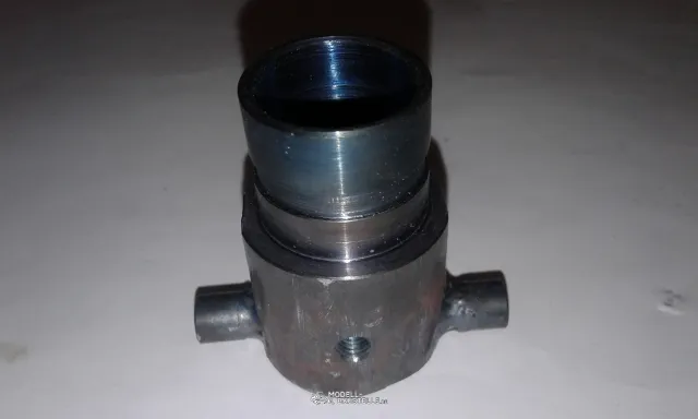

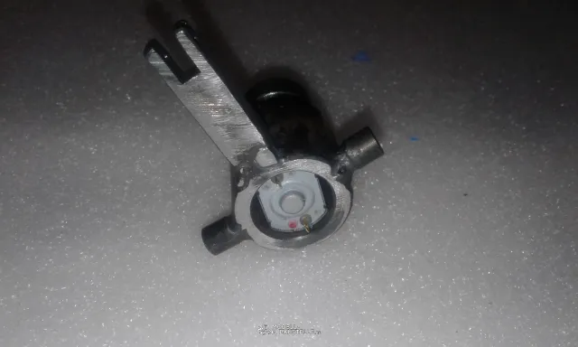

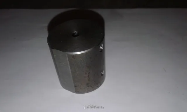

Jetzt ging es an der Drehbank weiter.
Die Gewindestange dient zum stabillisieren . Das Drehteil wurde angerauht damit es besser mit dem Pflug verklebt werden kann
