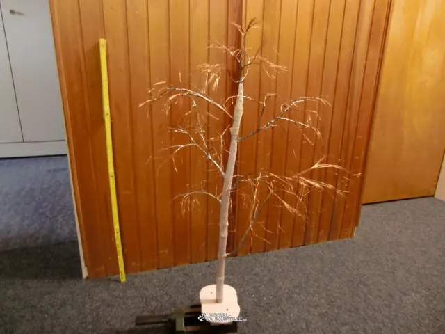

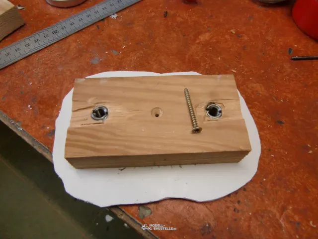

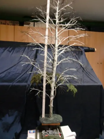

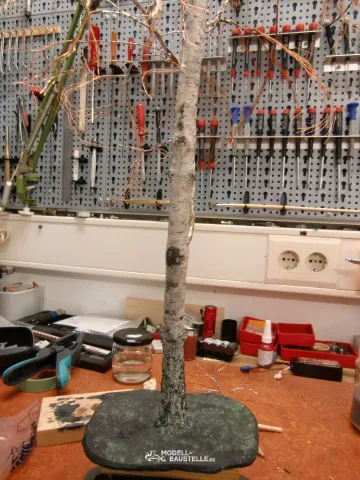

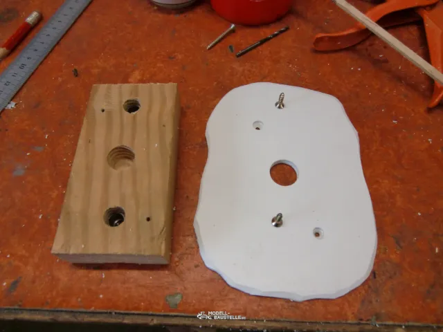

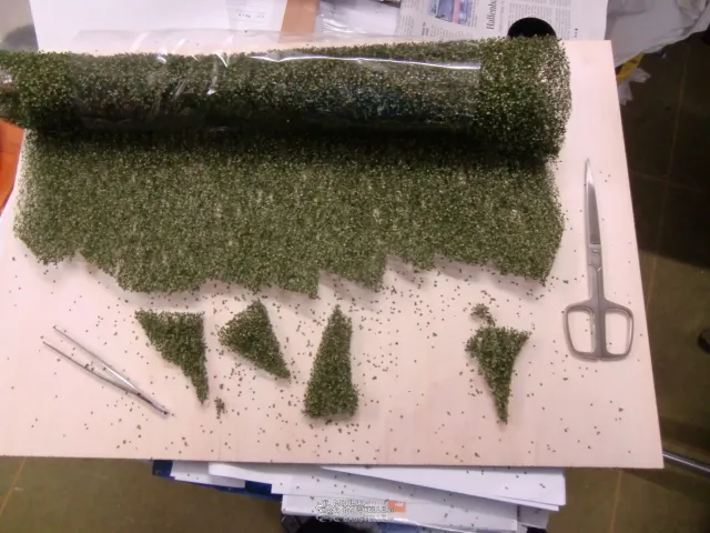

Los ging es! Größe mindestens 70-80cm

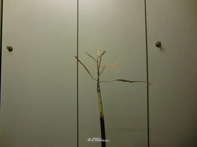

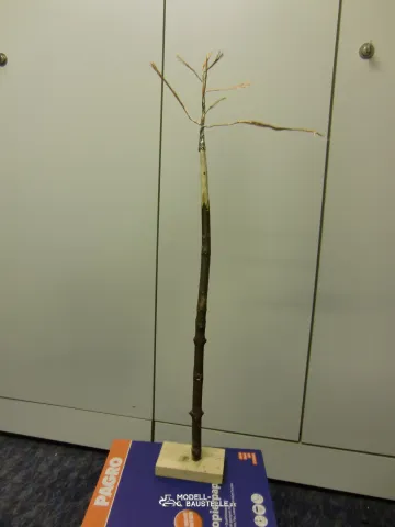

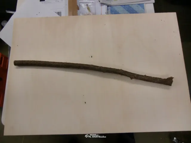

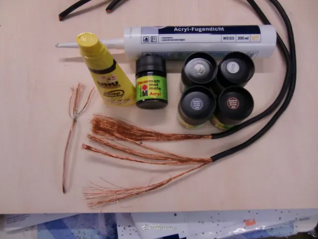

Zunächst hatte ich einen getrockneten Ast, der lag schon länger in weiser Vorraussicht im
Heizungsraum. Dann musste ein Überbrückungskabel dran glauben und etliche Kabelenden
aus meinem Fundus. Wichtig war nur das es Litzen sind, die lassen sich gut verdrillen.

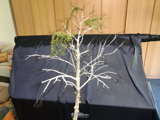

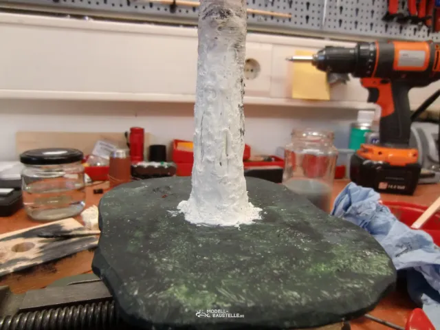

Dann noch Acrylfarbe, Klebstoff, Acryldichtstoff, Lötzinn und Lötkolben

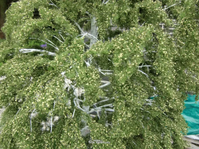

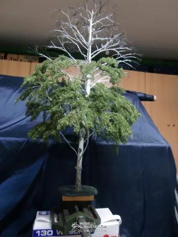

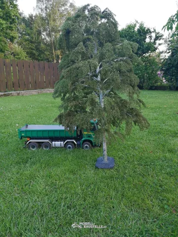

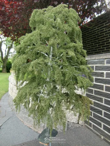

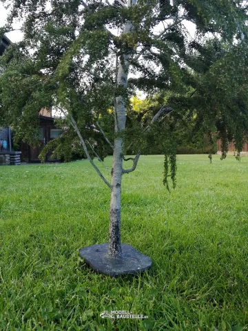

Vorne weg sei schon mal gesagt, die Birke ist inzwischen fertig. War eine saumässige unbezahlbare
Fleißarbeit. Aber laut den Lobeshymnen aus unsere IG hat sich die Arbeit aber wohl gelohnt.
So nun gibt es ein paar Bilder

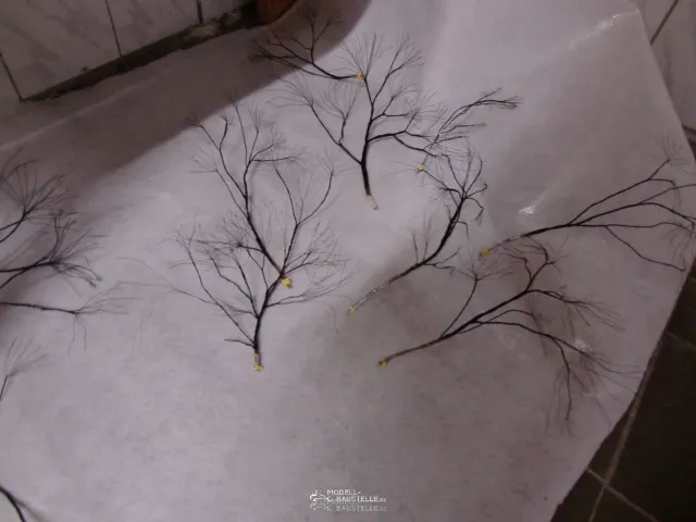

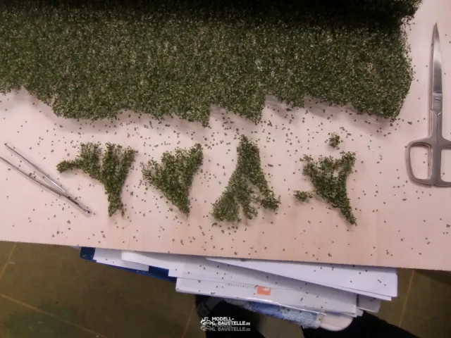

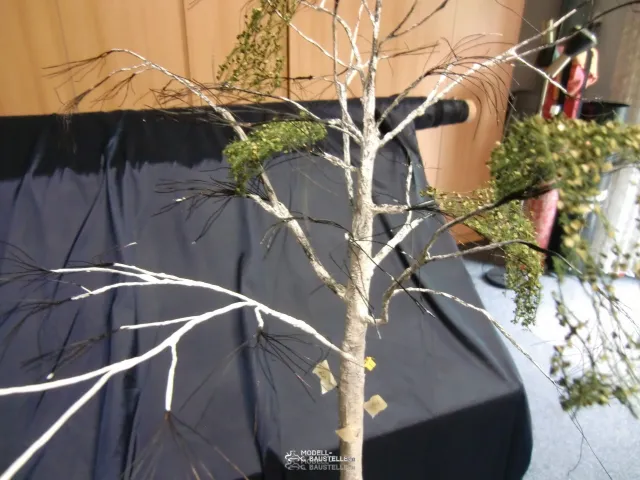

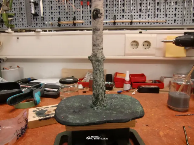

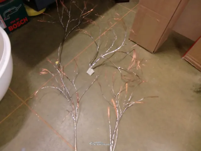

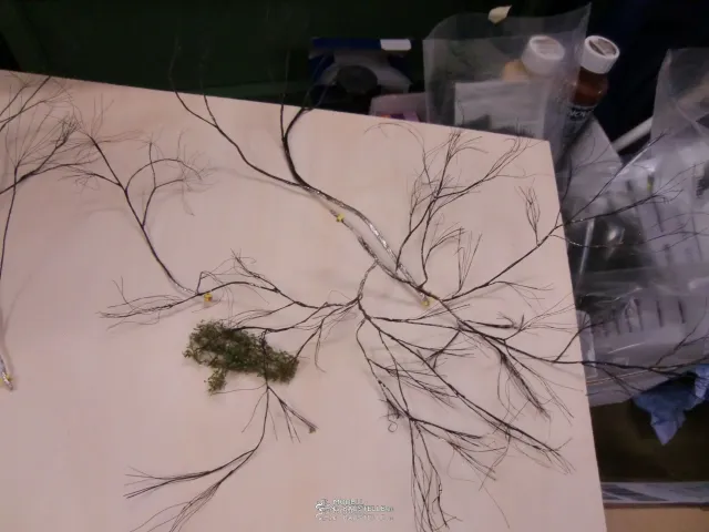

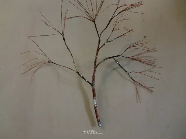

ein Stück Kabellitze und dann immer nach Lust und Laune einen Ast nachdem anderen verdrillen und verzinnen. Liest sich aber nur so
einfach.
