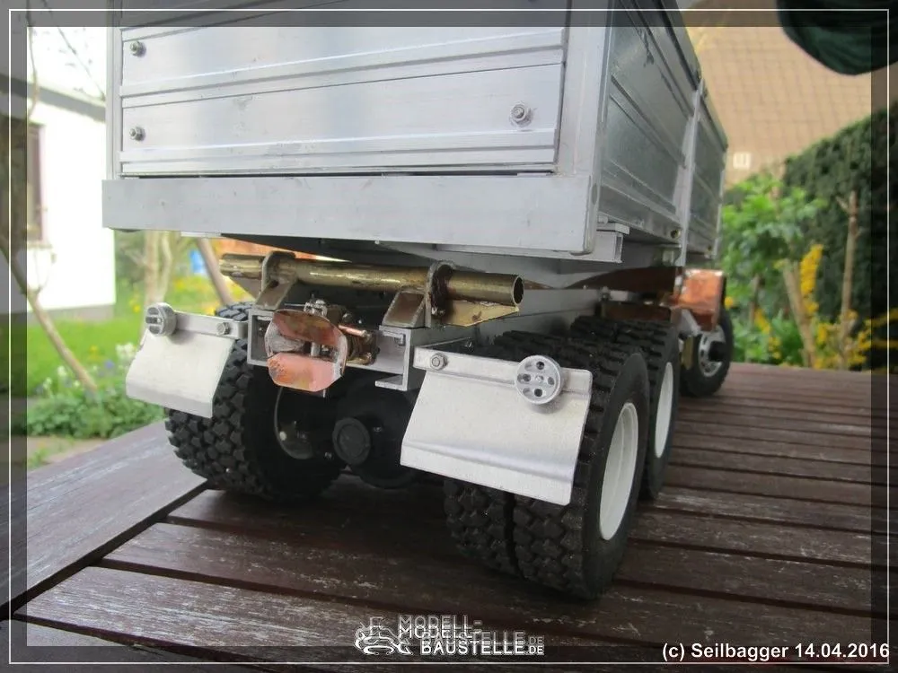

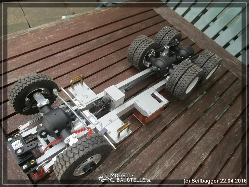

    Verwendet sind 3 angetriebene Achsen der Robbe Cargo Serie, Rahmen und Mulde Eigenbau aus Aluminium, Fahrerhaus wieder aus Kupferblech verlötet, die typischen Ausbuchtungen werden aus Polystrol aufgedoppelt. Die Kippmechanik besteht aus einem Carson Getriebemotor und einer M8 Spindel sowie der benötigten Kinematik, diese ist auch selbst erstellt.

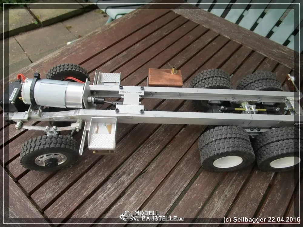

    Der Rahmen besteht aus diversen Aluprofilen. Im vorderen Bereich habe ich den zusätzlich runter gezogen, weil man das unter den hochstehenden Kotflügeln sehen kann. Zur Zeit sind noch Knochen als Gelenkwellen eingebaut. Mal sehen, wie lange die halten.

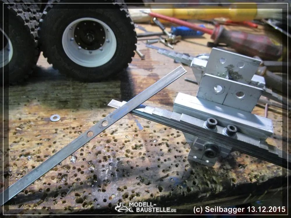

    Für die Federblätter der hinteren Pendelachse musste ein Laubrechen dran glauben
    Das Verteilergetriebe habe ich auch selber gebaut

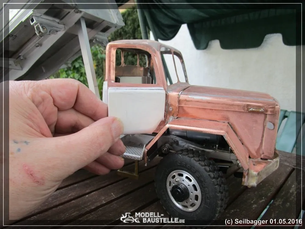

    Das Fahrerhaus entstand aus 0,8mm Kupferblech, wobei zuerst mal zwei Bleche verlötet wurden und anschließend die Öffnungen wie Türen und Fenster ausgeflext wurden
    Die Rundung des Daches hätte ich nie mit Blech hinbekommen, daher wurde dieses Bauteil aus einem Stück Balsa zurecht geschliffen
    Für den Kühlergrill fehlt mir noch ein filigranes Ulmer Münster
    Diese Typenreihe heißt zwar Eckhauber, haben aber mehr runde und ausbeulende Stellen als man zuerst denkt. Diese Stellen werden mit Polystrolplatten aufgedoppelt. Diese Fotos hier stammen von letztem Jahr, ich bin aber trotzdem noch nicht viel weiter

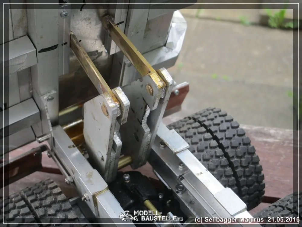

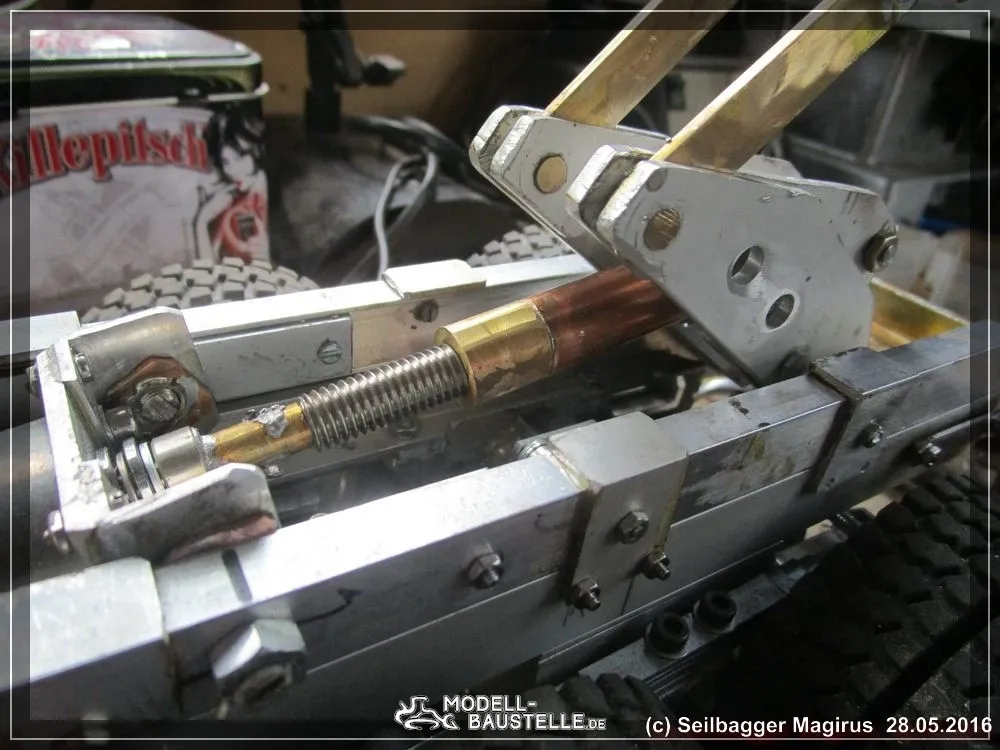

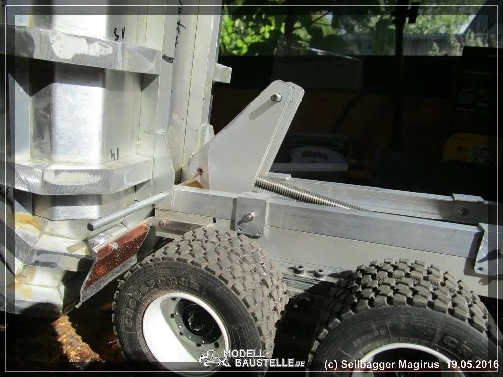

    für den Kippantrieb habe ich mich nach diversen anderen Versuchen für eine Hebelpresse entschieden
    Antriebsmotor ist der von Carson, die Spindel eine 8mm Gewindestange. Zwischen Spindel und Motorflansch ist ein Kugellager gesetzt. Die Spindelmutter entstand aus einem 12mm Messingrundstück, der Bereich zum "Zylinder" (eine 12mm Kupferhülse aus dem Heizungsbau) wurde auf das Innenmaß des Kupferrohres abgedreht und mit dieser verlötet. Die ganze Konstruktion ist in einem Hilfsrahmen eingebaut und lässt sich mit diesem einfach vom Hauptrahmen abnehmen, weil man auf einfache Art und Weise auch auf eine Sattelzugmaschine wechseln können soll.
    Einlaufen der Spindel, eiert etwas im Bereich des Motors, was daran liegt, dass der abgedrehte Spindelteil an der Kupplungshülse zum Motor nicht ganz korrekt gerade sitzt.
