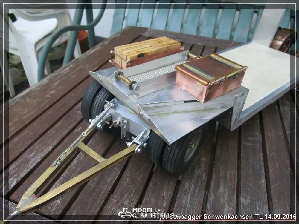

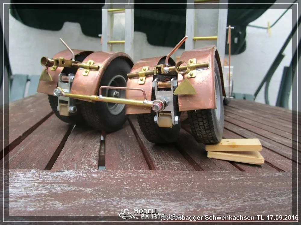

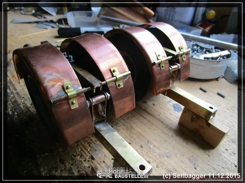

Die verwendeten Materialien kann man ja gut erkennen, Messing, Alu, Schweißdraht, Kupferblech und Phosphorbronze für die Blattfedern. Das Teil ist eine halbe Hinterachse mit unter der Achse liegender Feder

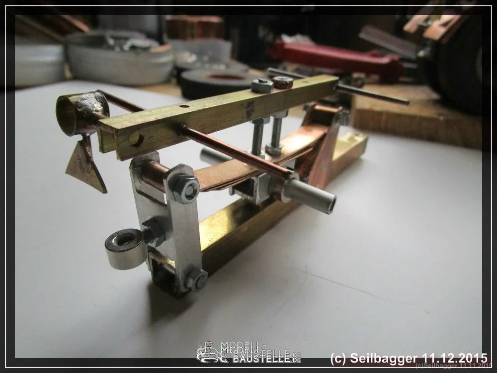

In den Bohrungen am Ende des zwischen den Rädern befindlichen Balken sind die Halbachsen drehbar unter der Ladefläche angelenkt![]()

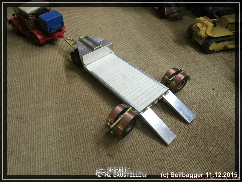

Zum Beladen wurden die Handbremsen an den Hinterrädern leicht angezogen und der Hänger rückwärts gedrückt. Dabei spreizten sich dann die Räder und die Rampen konnten abgelassen werden![]()

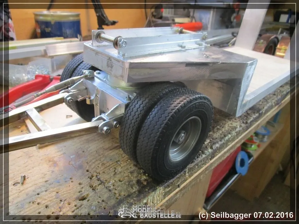

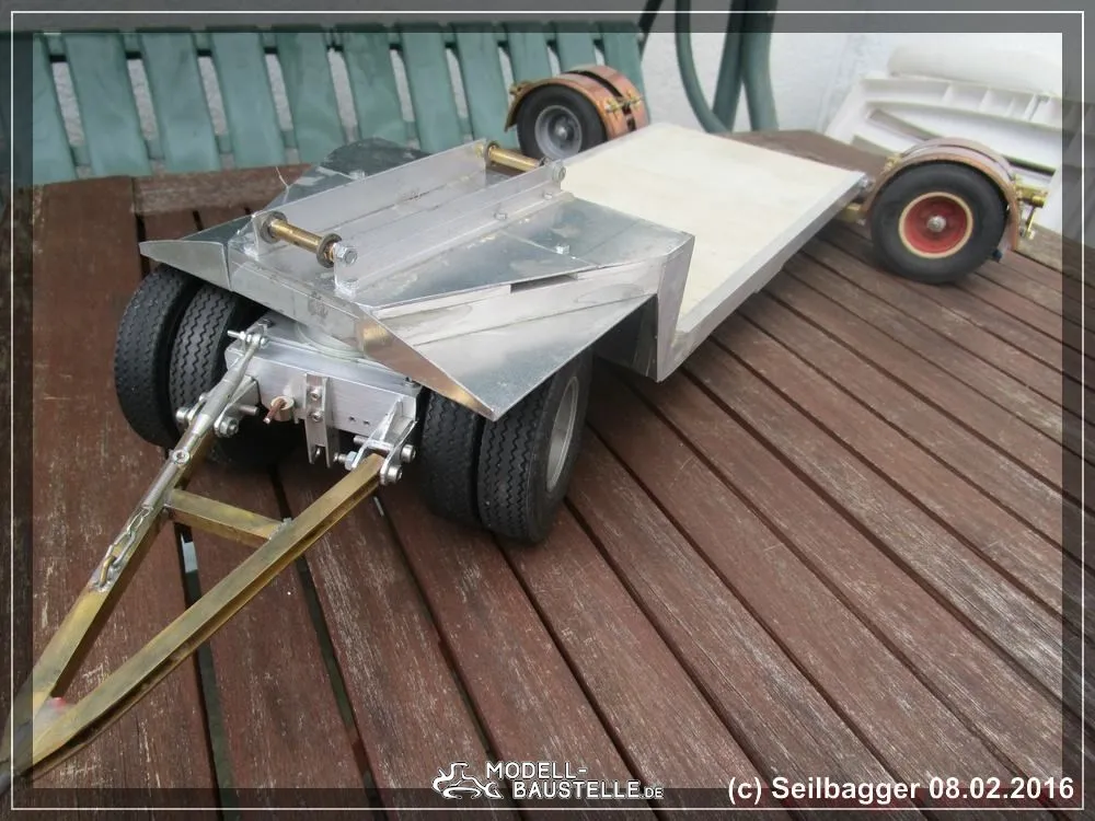

Der komplette Rahmen und der Drehschemel sind aus Alu gebaut, alles verschraubt und verklebt. Ladefläche ist aus einer Sperrholzplatte mit eingesägten Rillen erstellt und in die Rahmenkonstruktion eingeschoben.![]()

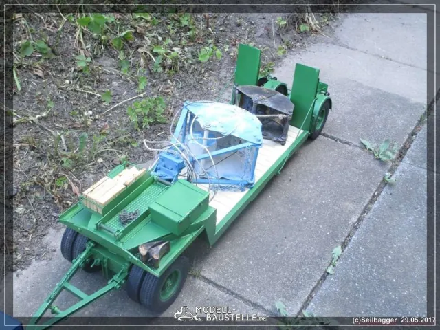

Über den Schwanenhals sind zwei Seilwalzen gesetzt, damit man mit der Winde vom Schlepper auch Material oder Fahrzeuge auf die Ladefläche ziehen kann.![]()
Ablage für Unterlegholz und eine Materialkiste sitzen ebenfalls über dem Drehschemel![]()

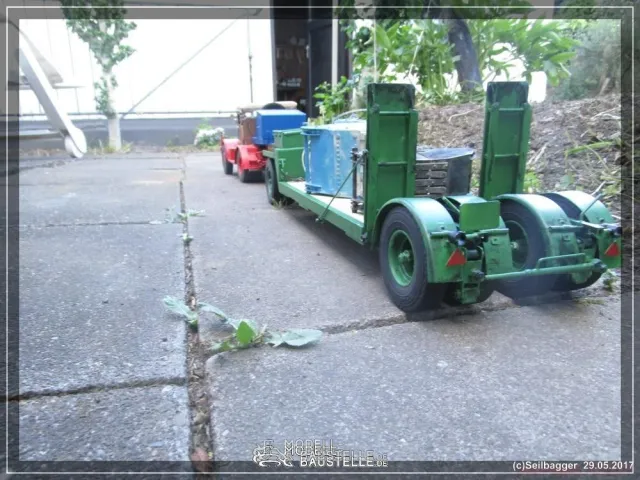

Damit die beiden Hinterachshälften während der Fahrt nicht aufklappen, sind sie verriegelt. Konstruktionsbedingt ist auch eine leichte Verschränkung möglich.![]()

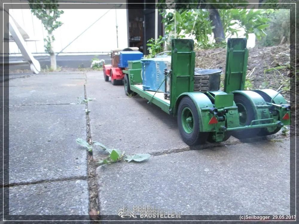

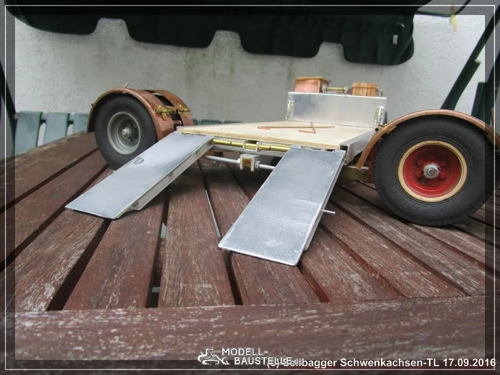

auffahrbereit, wobei das Aufklappen im Modell nicht immer vernünftig funktioniert (beim Original war das nicht unbedingt anders, auch hier wurde mit Hebeböcken und Winden nachgeholfen)![]()
Was noch fehlt, sind weitere Verschmutzungen, die Rückleuchten, Nummernschild und die obligatorischen rot-weißen Stofffahnen, die es früher anstelle der RKL gab.

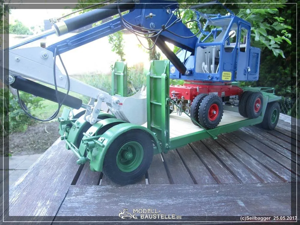

Alles mögliche wurde damit transportiert![]()
