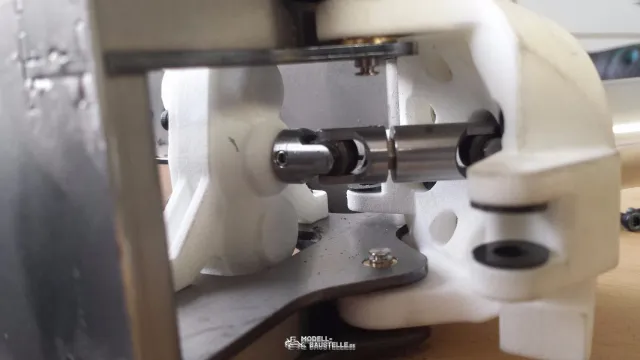

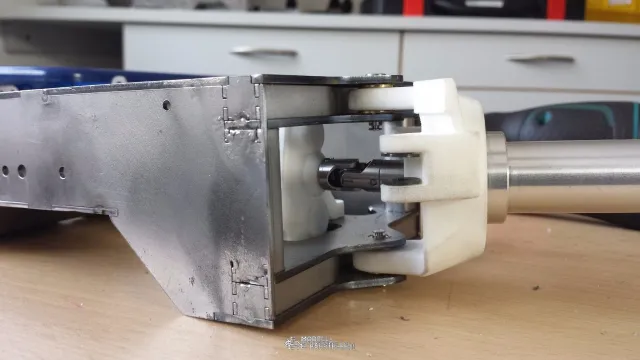

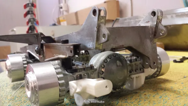

Dann mache ich mich mal an den Vorderwagen. Hier wird die Achse direkt mit dem Vorderwagen verschraubt, lediglich zwei Unterlegplatten müssen dazwischen gelegt werden. Da die Verbindung zum Verteilgetriebe starr ist, für ein Doppelgelenk hat es keinen Platz, muss also das Verteilgetriebe erst an die Achse gebaut werden. Durch geschicktes einfädeln passt das auch gemeinsam in die dazugehörige Öffnung. Die Achse wird mit der entsprechenden Fummelei mit 12 Schrauben verschraubt, das Verteilgetriebe wird mit M3 Schrauben und Stoppmuttern am Vorderwagen befestigt. Leider hab ich davon keine Aufnahmen, aber ich werde das nachliefern...
WICHTIG: Vor dem Einbau der Achsen muss geprüft werden ob die Drehrichtungen richtig sind bei allen Achsen!!!! Sonst wollen später die Achsen in unterschiedliche Richtungen!!
Nachdem ich die Lenkzylinder eingebaut habe gings an den Einbau der Pumpe. Dazu möchte ich anfügen das mein Modell eine Vorserie ist und während der Konstruktionsphase die Pumpe geändert wurde. Das hieß das die Befestigungslöcher nicht passten. Also habe ich eine Adapterplatte gebohrt. Natürlich ist das bei den heutigen Bausätzen geändert worden und die Pumpe kann direkt verschraubt werden.
Die Platte wird über die Senkschrauben an die Pumpe geschraubt und mit den Inbusschrauben in die Vorderwagenwanne.

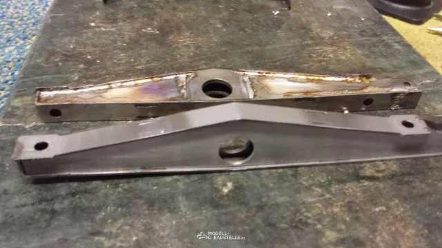

Also zuerst mal eine Grundplatte gefräst.
Danach das Gegenstück gefräst.
Das ganze habe ich dann verlötet und an das Getriebe verbaut.

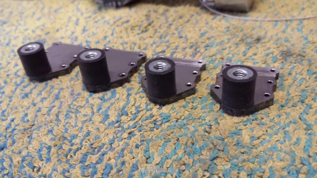

Zuerst habe ich zwei passende Messing Rohre abgelängt, so das sie sauber auf die Sechskant passen. Dazu noch eine Messingplatte, gelötet und gut ist mal die Grundlage für den Halter.
Dannach mal den Hydraulikblock angebaut so das die Servos oben sind. Dazu habe ich die Kabine aufgesetzt um die Servos so zu positionieren, dass diese im hinteren Schrank verschwinden. Die Idee dahinter, Kabine wegbauen, Servo wechseln weiter gehts.

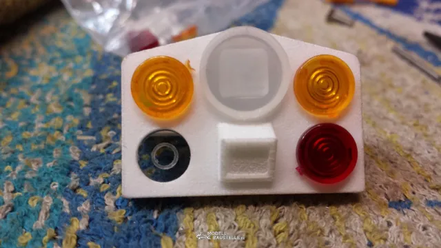

Als nächstes habe ich mal die LED's gelötet., heißt Kabel dran..... Da sind Blinker, Standlichter, Abblendlicht und Fernlicht.
Damit die Led's richtig gehen müssen Vorwiderstände dran. Dafür hab ich eine kleine Platine gelötet. Hier schon in den Rahmen montiert.
Das ganze noch mit den LED's angelötet.
Dann die ganze Einheit in die Haube integriert.
Das ganze aufgesetzt und siehe da, mit Strom gibts auch Licht.
