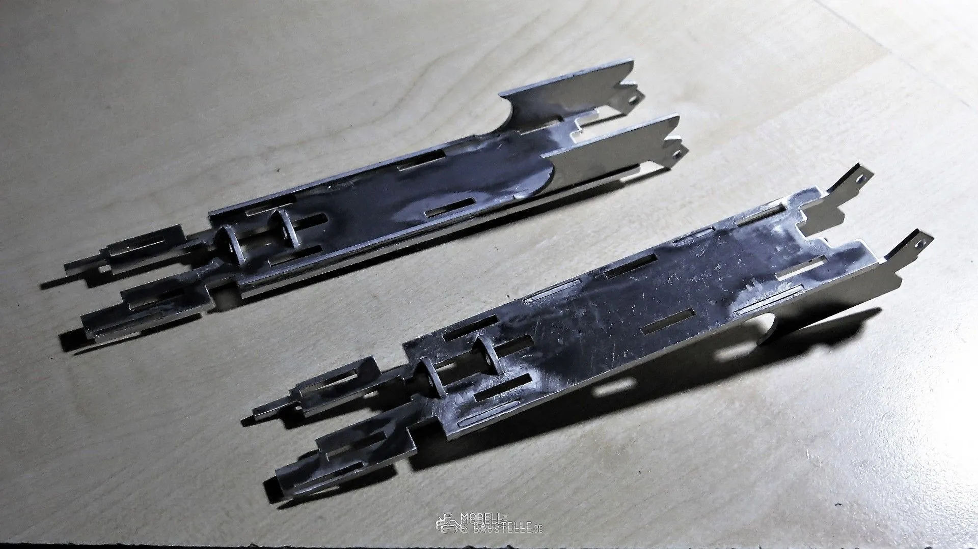

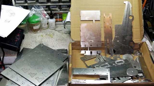

" Schrauber Bodo goes metall " Mein erster Modellbau Versuch mit einem Metallbausatz eine Caterpillar D10 Raupe

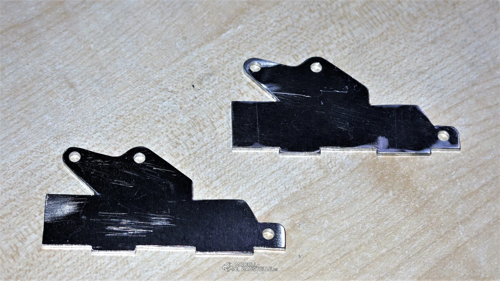

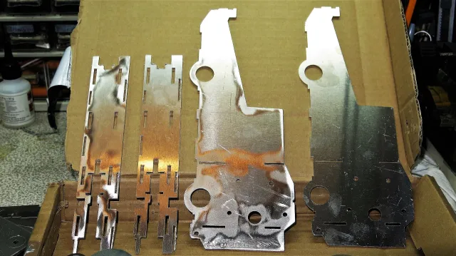

Hallo ,

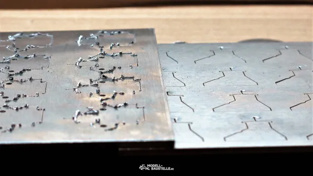

wie ich schon mal erwähnt habe fehlt ein Teil in dem Bausatz das mir ein Modellbau Freund nachbauen wollte , danke Wolle .

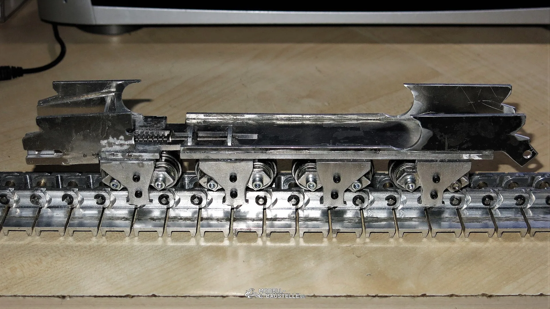

Habe es mir Vorhin selber gemacht .

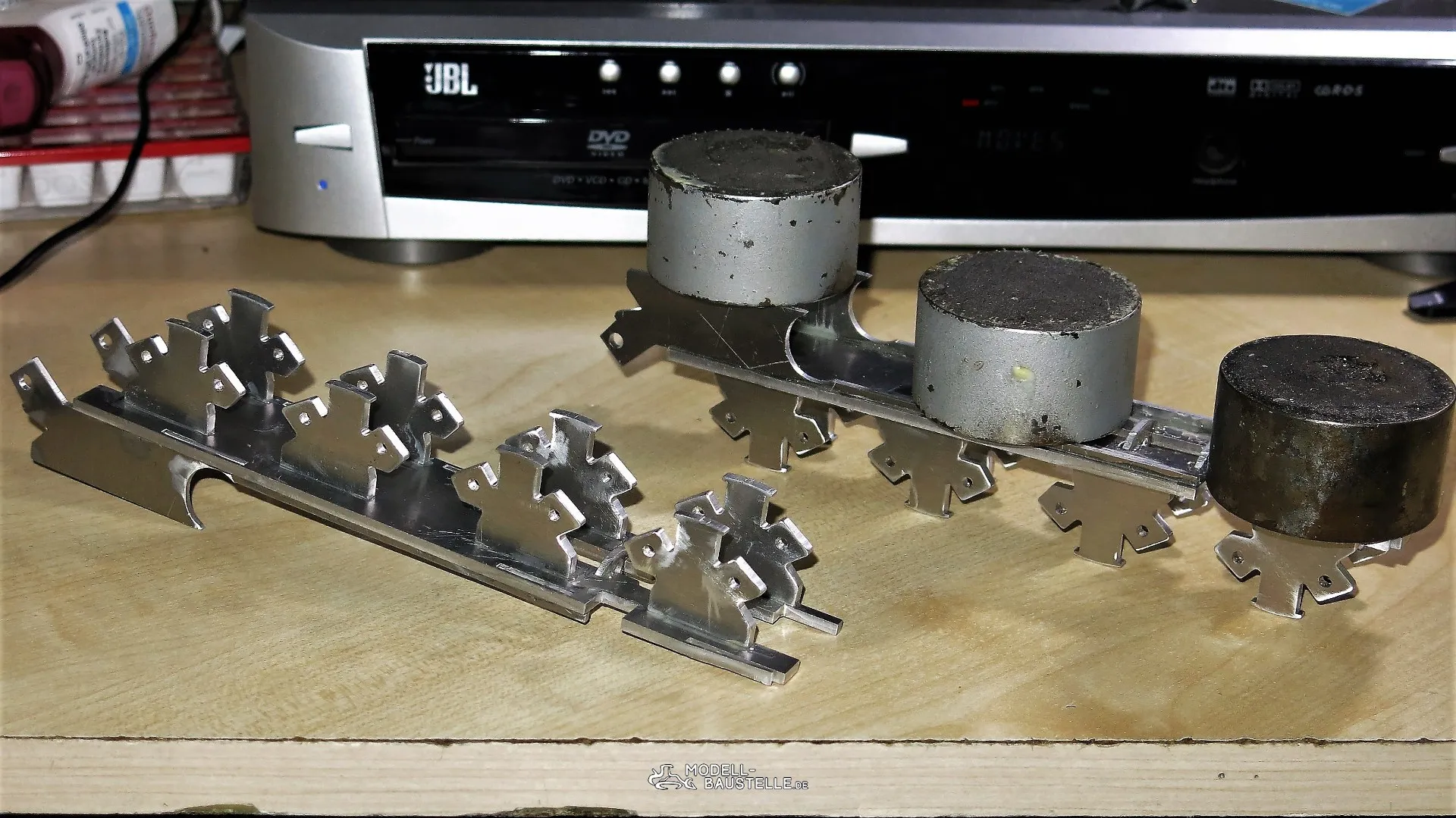

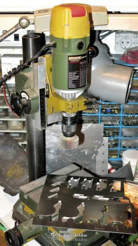

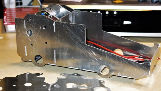

Jetzt bitte nicht Lachen , warum , mir fiel vorhin ein das ich eine kleine Dekupiersäge ( Proxon ) und jede Menge Sägeblätter besitze .
Das ist schon fast peinlich .Jeder kennt es : man will genau an dem Strich entlang sägen aber die Maschine hat etwas dagegen .
Habe sie ausgetrickst , habe das noch vorhandene Teil auf dem 3 mm Alublech mit Sekundenkleber verklebt .
Nach Dessen abbinden habe ich mit einem feinen Sägeblatt , das ich in die Maschine eingespannt hatte und mit langsamer Geschwindigkeit ,
Schablonenmäßig direkt an dem aufgeklebten original Teil entlang gesägt .
Nach dem Aussägen habe ich beide Teile durch das Erhitzen mittels eines kleinen Gasbrenners wieder von einander getrennt .
Hier das Ergebnis nach dem erstaunlich geringen Verputzen .
Das obere Teil ist das Original .
Grüße Bodo

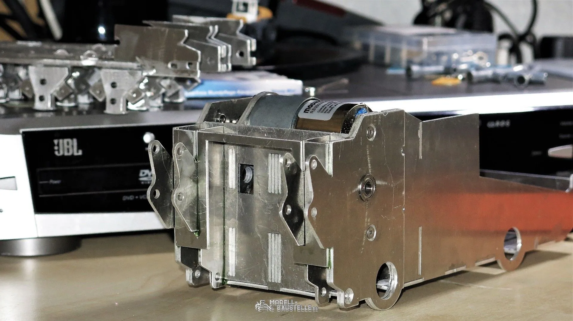

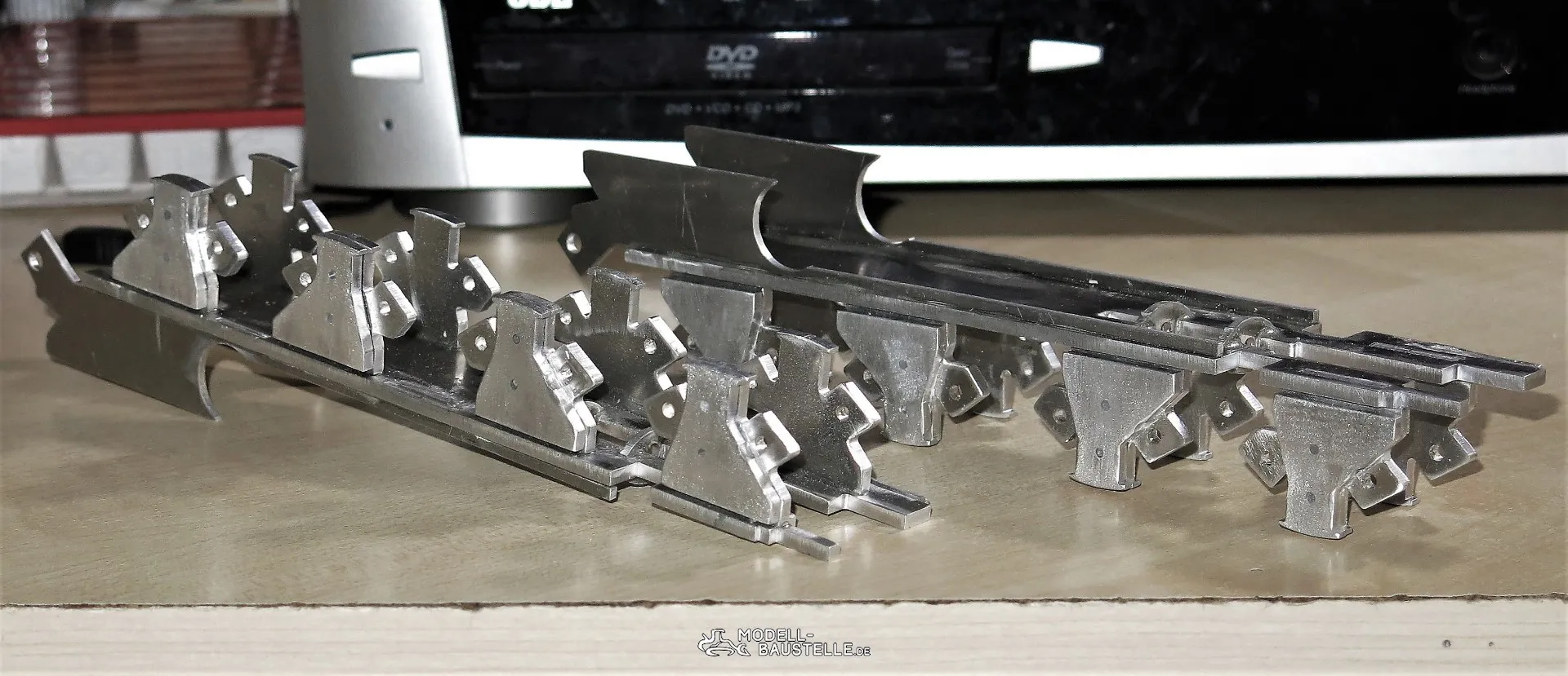

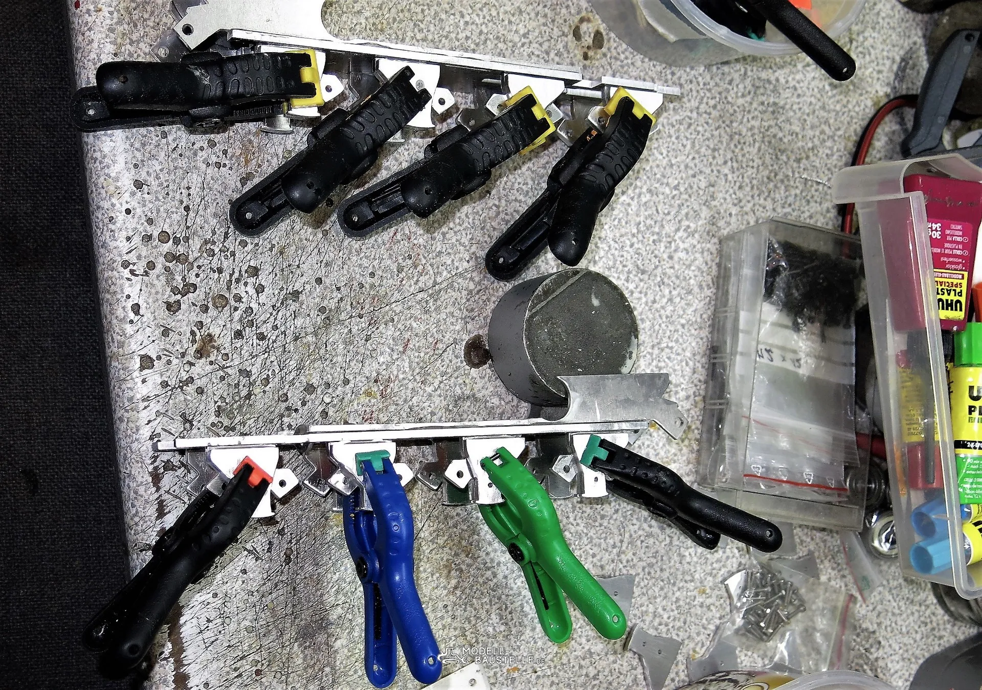

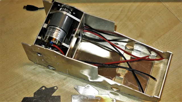

Hallo ,
habe auch noch das Abschlussverstärkungsblech verklebt .
In Großen und Ganzen ist das Fahrwerk eigentlich fertig .
Werde mich jetzt in Ruhe mit den diversen Lauf- und Führungsrollen beschäftigen .
Da ich nicht die Rollen des Bausatzes verwenden will sondern als Rollen nur Kugellager verwenden werde muß ich noch ein wenig Hirnschmalz umrühren .
Melde mich dann mit den Ergebnissen .
Grüße Bodo

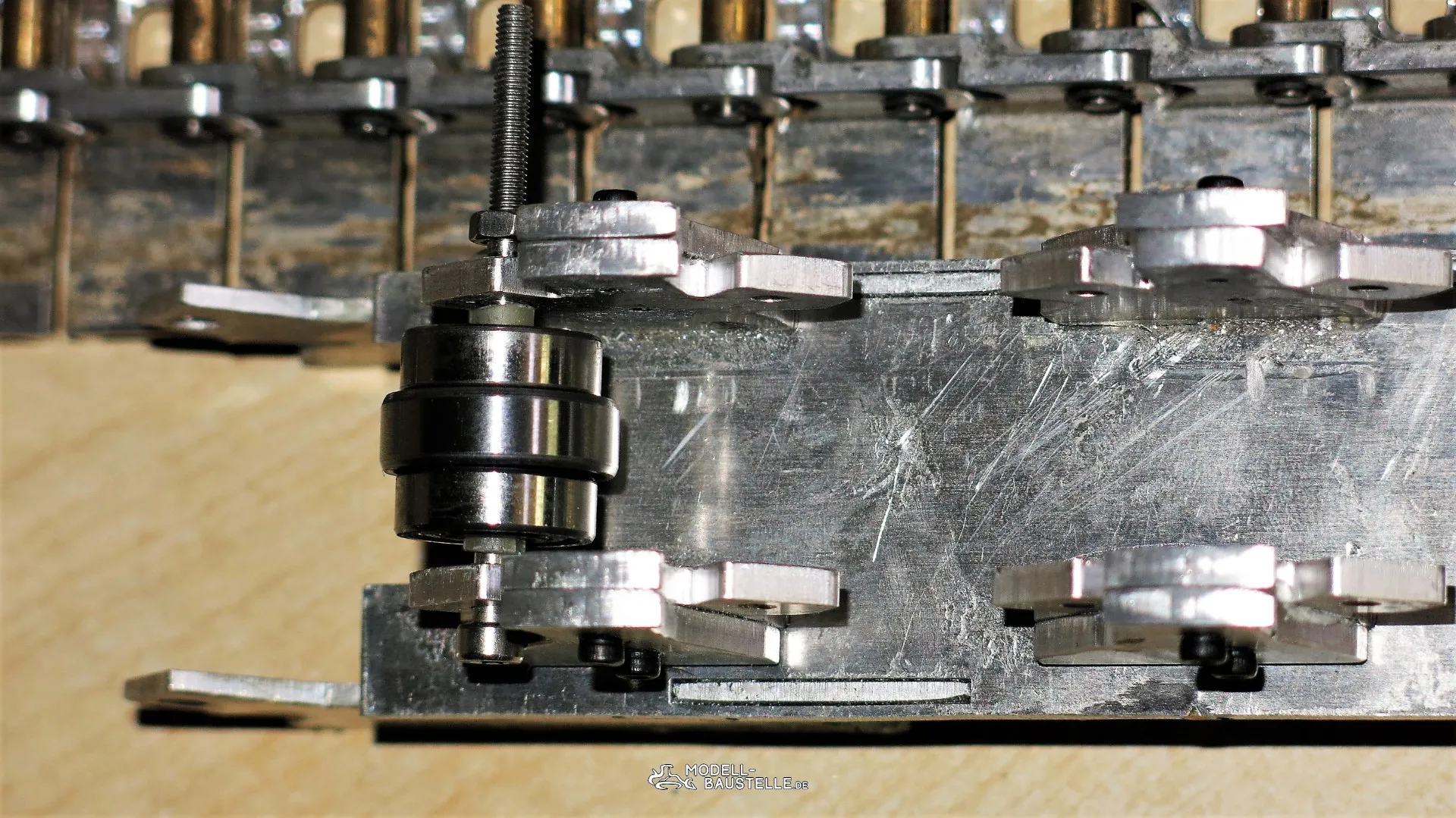

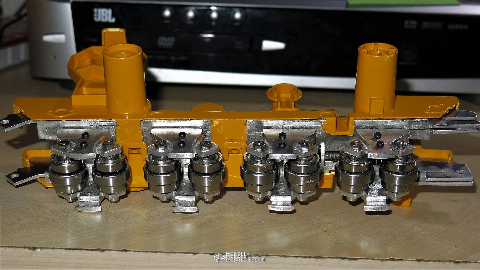

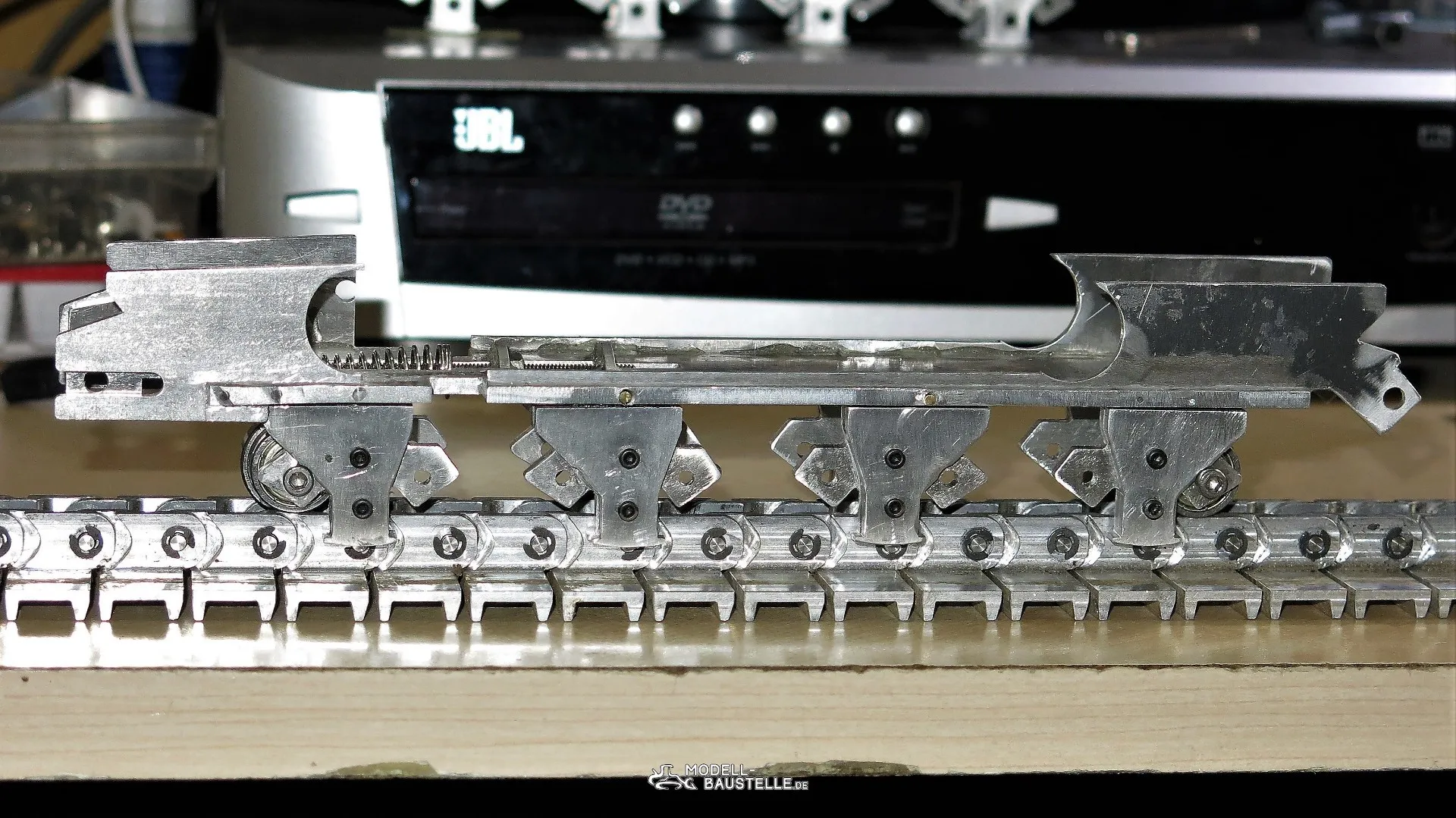

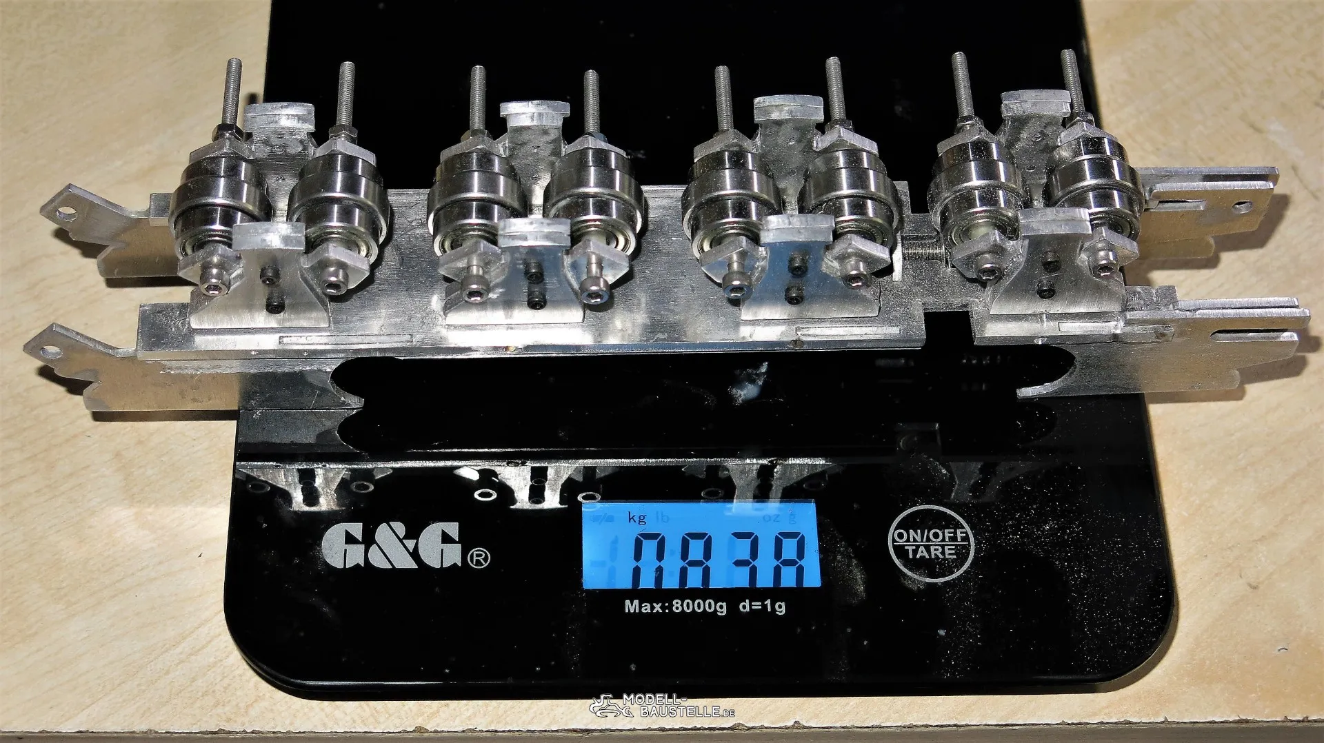

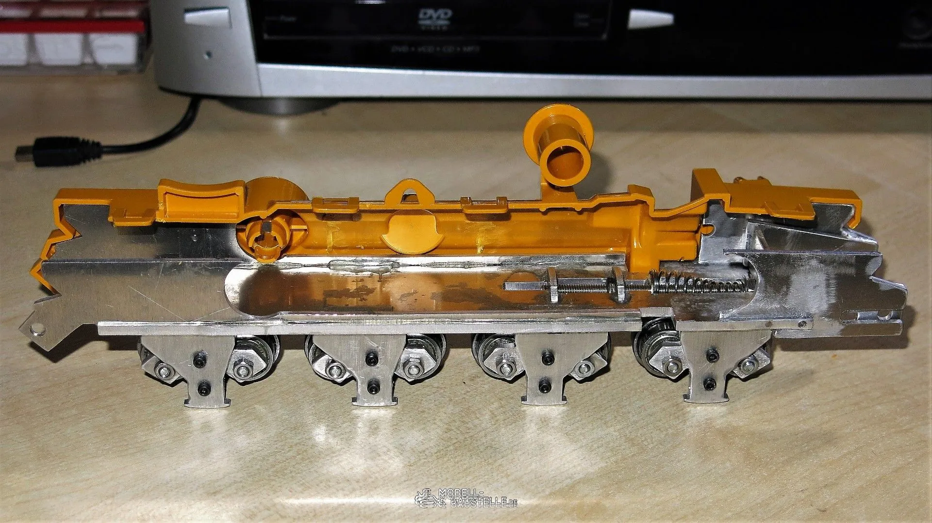

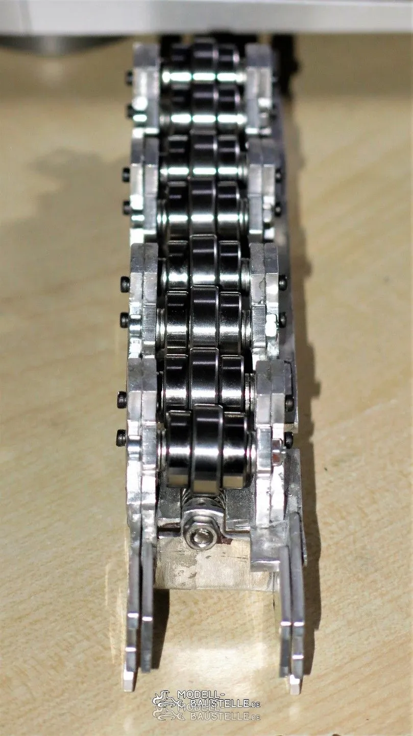

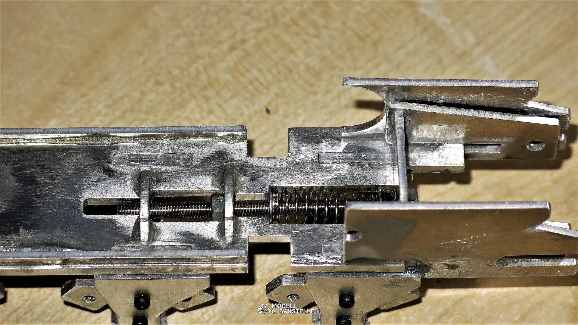

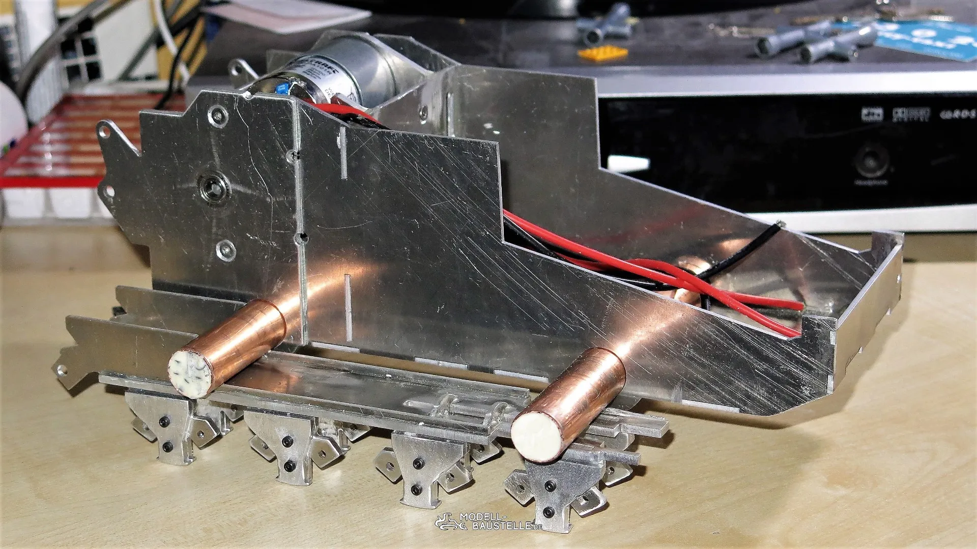

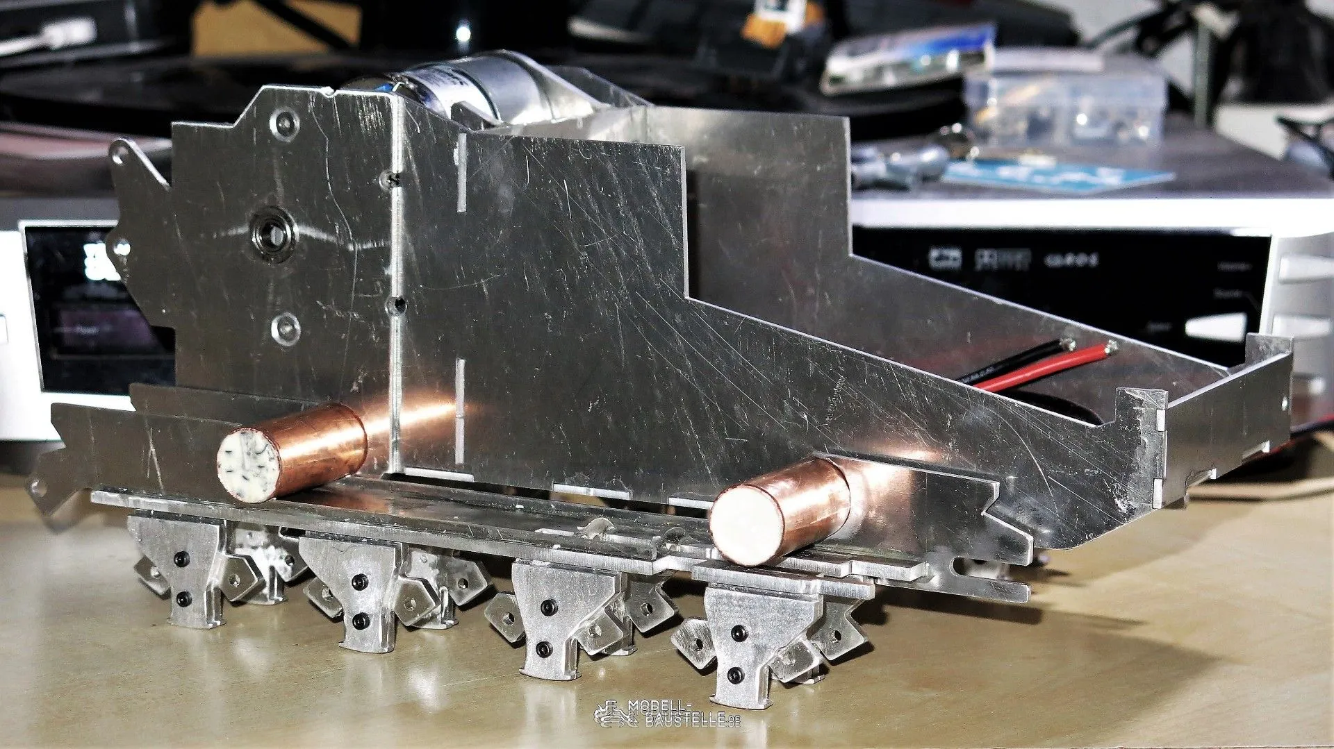

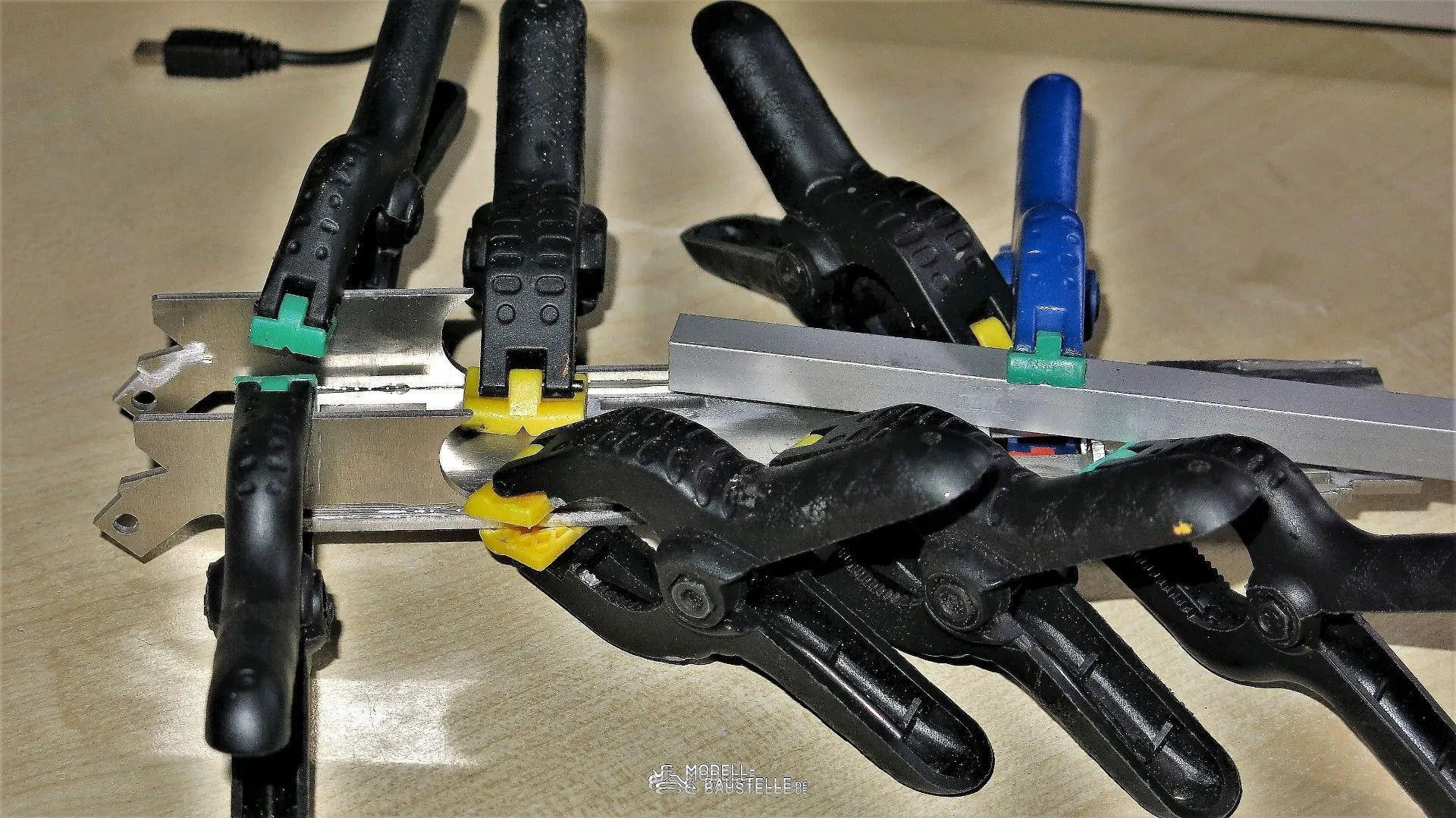

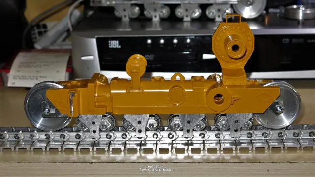

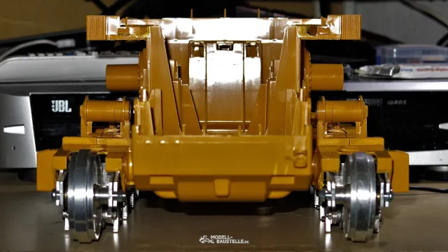

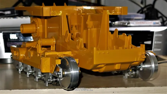

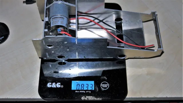

Hallo ,
jetzt geht die Versuchsphase an den Antriebsschiffen weiter .
Hatte ja schon geschrieben das ich als Laufrollen Kugellager nehmen will.
Die Gründe : leichtes Laufen und besser kann ich sie selber nicht herstellen .
Hier die erste Variante , bei der es wenn es klappt auch bleiben wird .
Die Schrauben sind nur für den Versuchsaufbau weil die Schrauben in der richtigen Länge noch nicht da sind .
Jetzt mal aufgestellt
Dies ist das bisherige Gewicht der Schiffe es kommt noch das Gewicht der Führungsräder hinzu .
Die Kette flutscht regelrecht unter dem Schiff durch .
Grüße Bodo

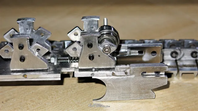

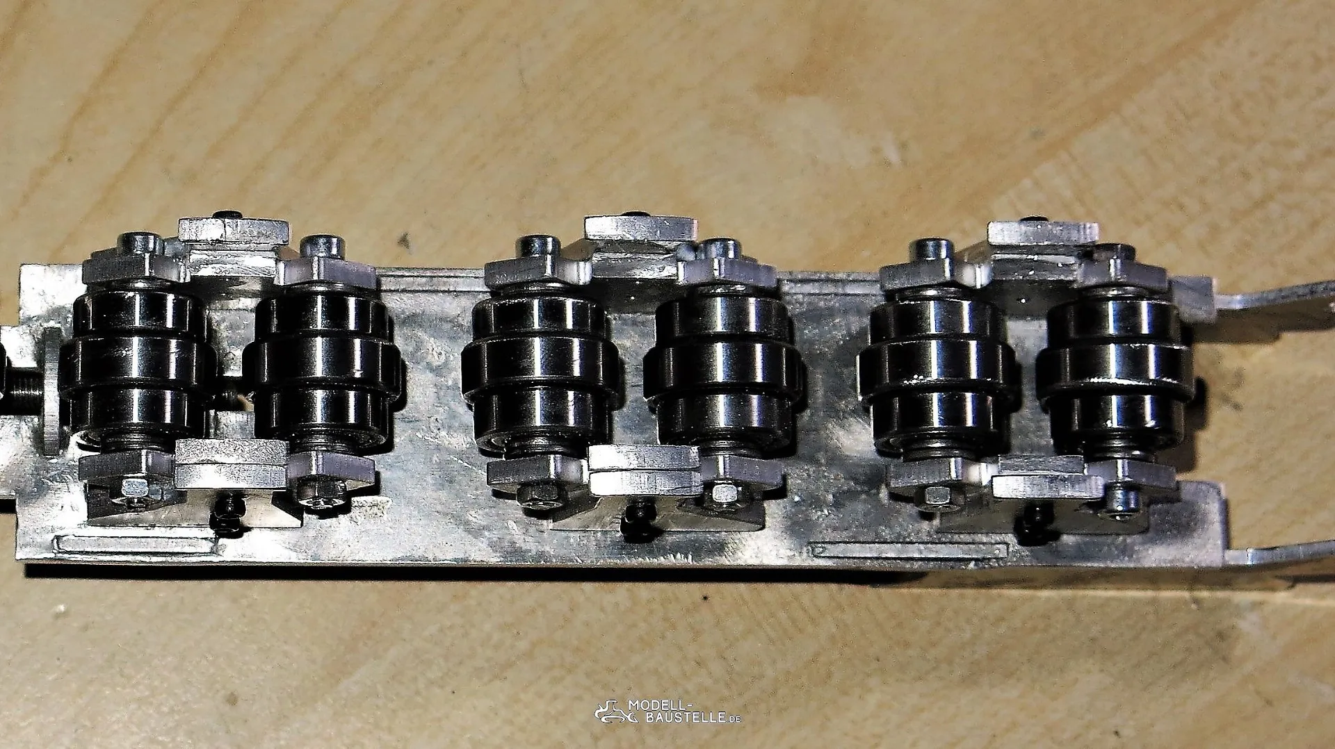

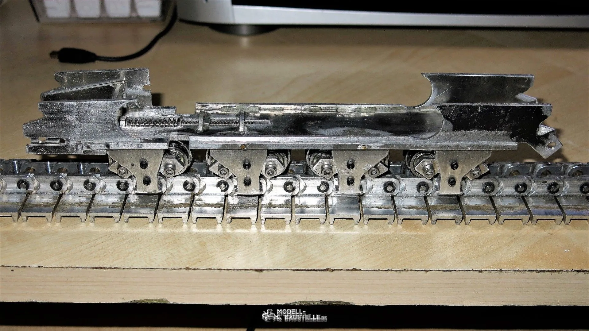

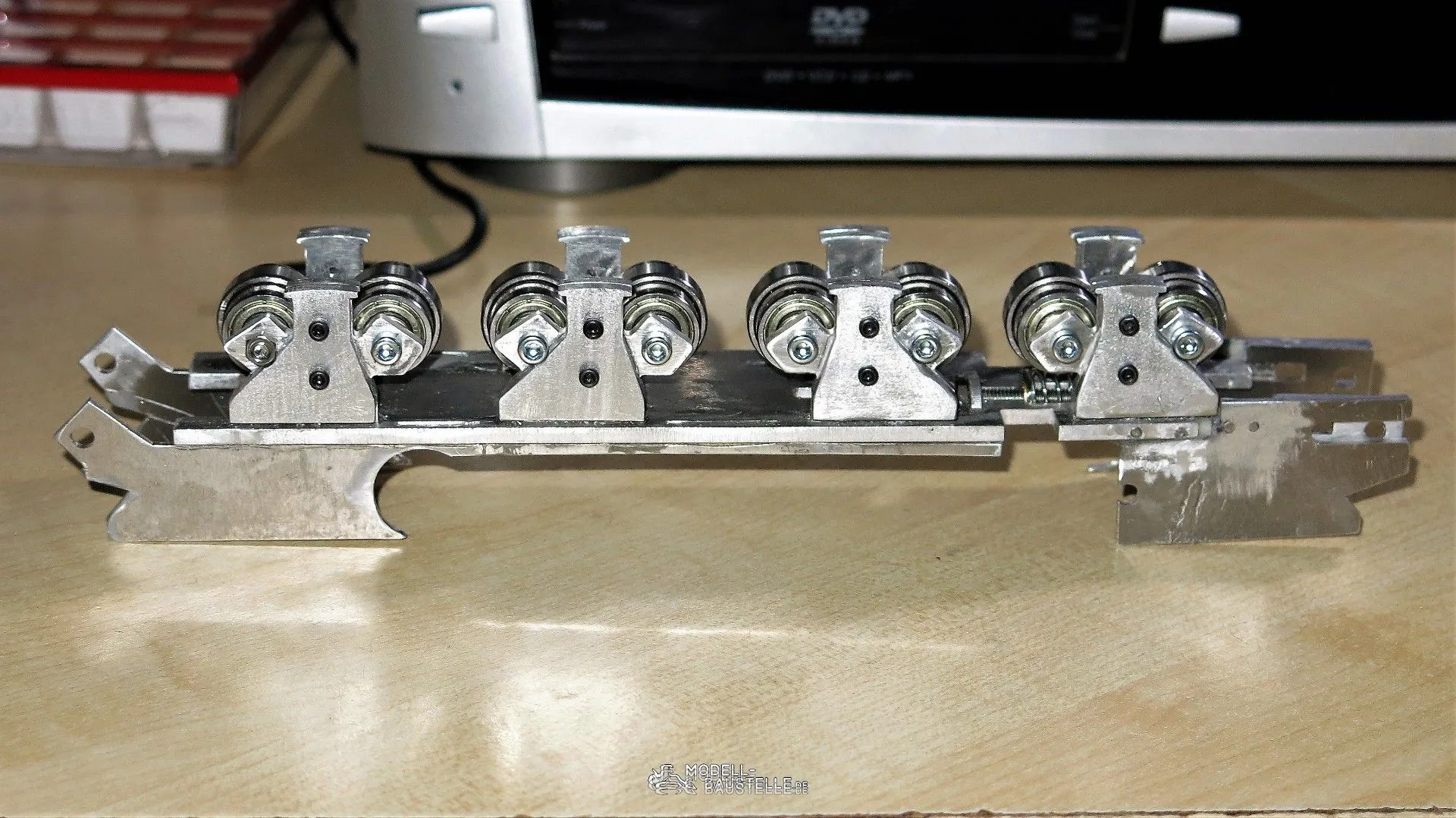

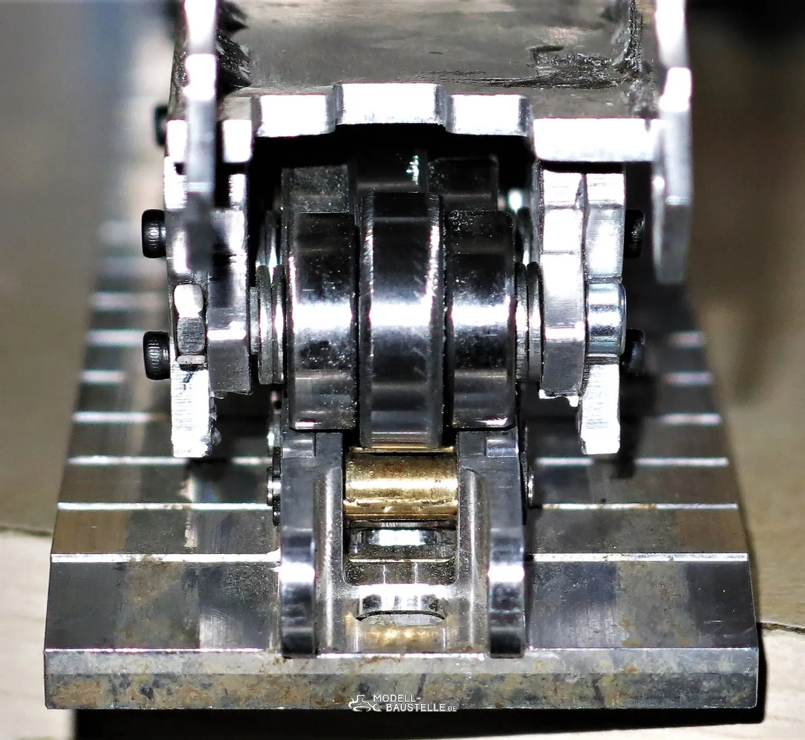

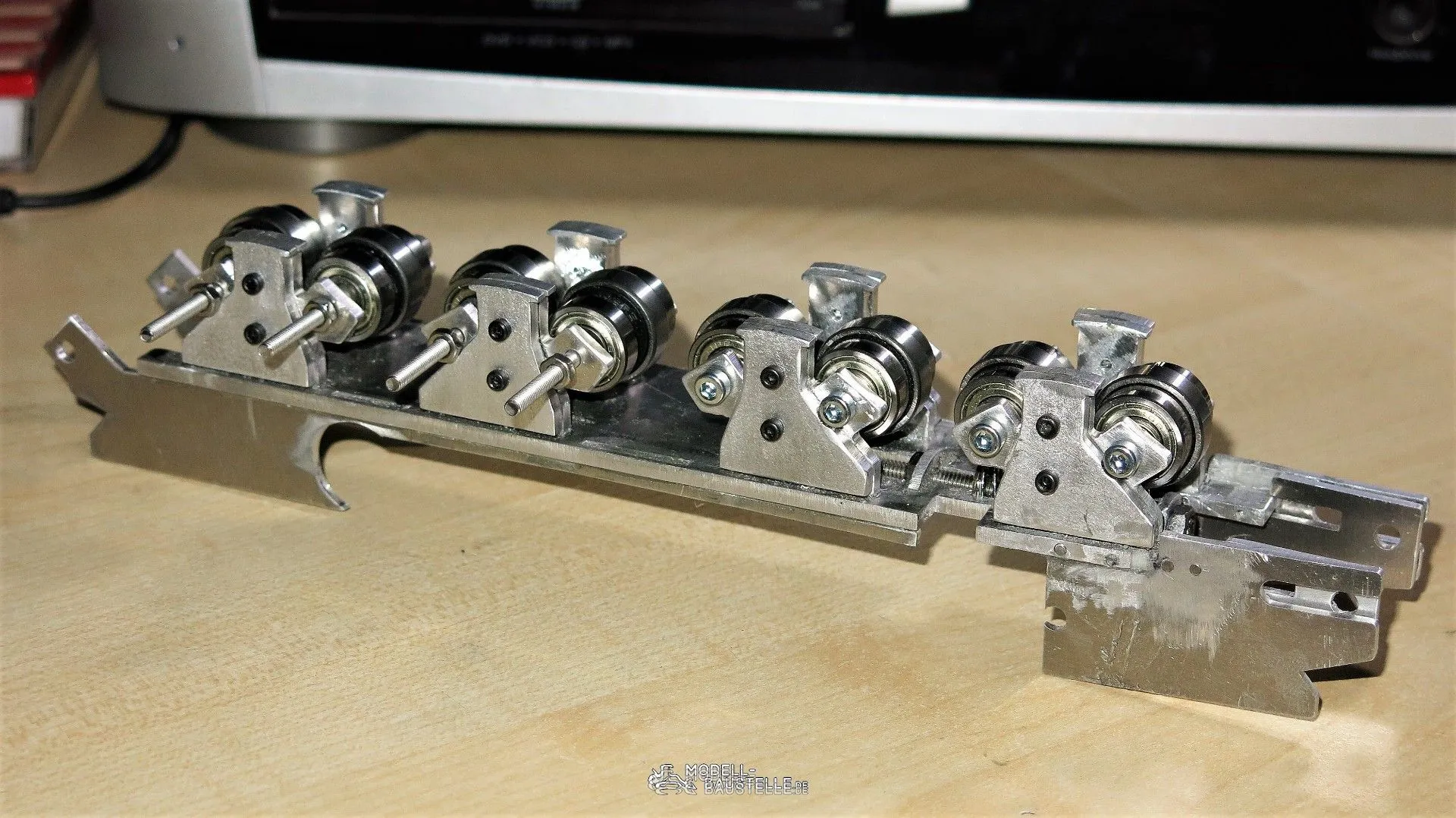

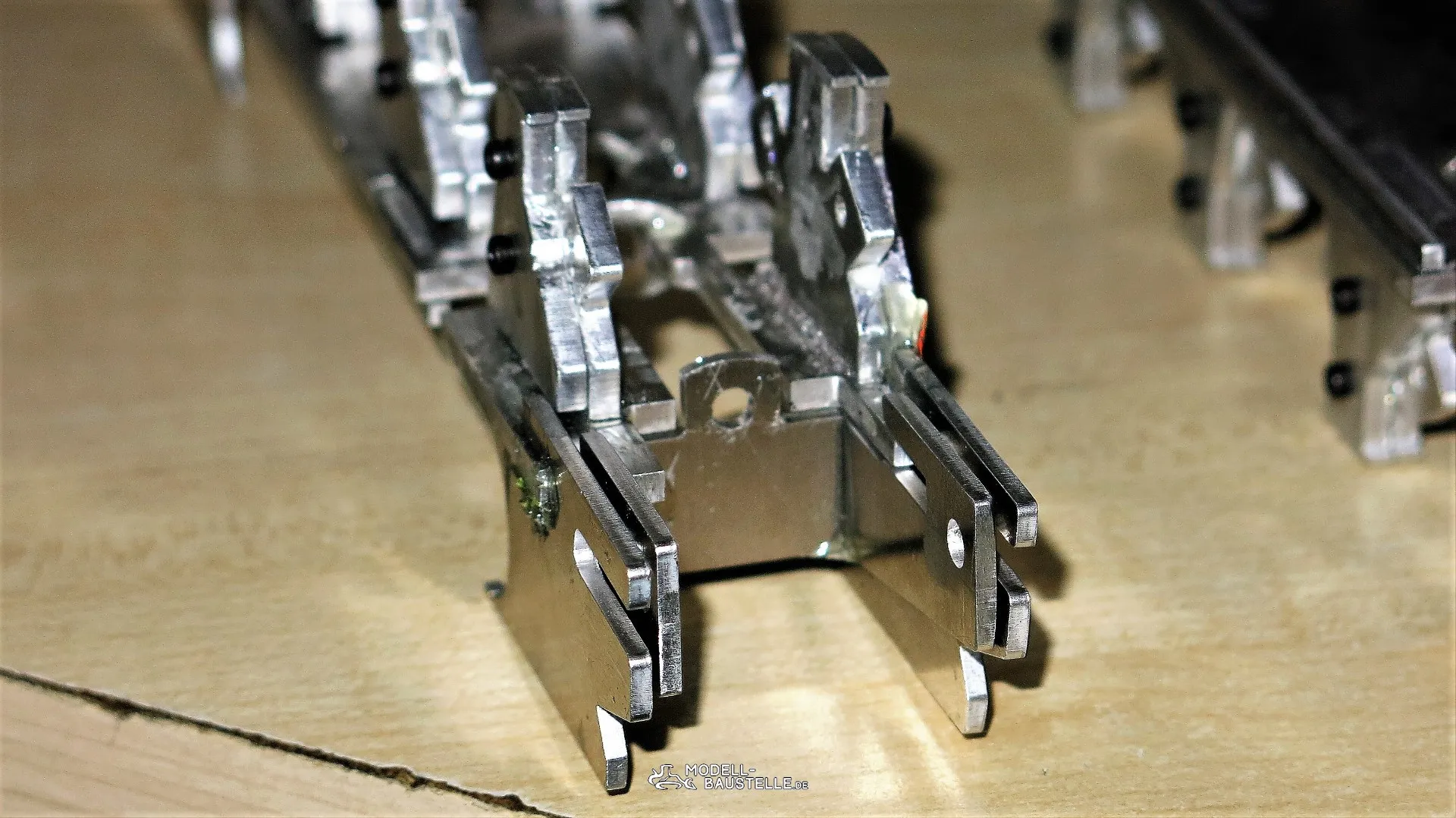

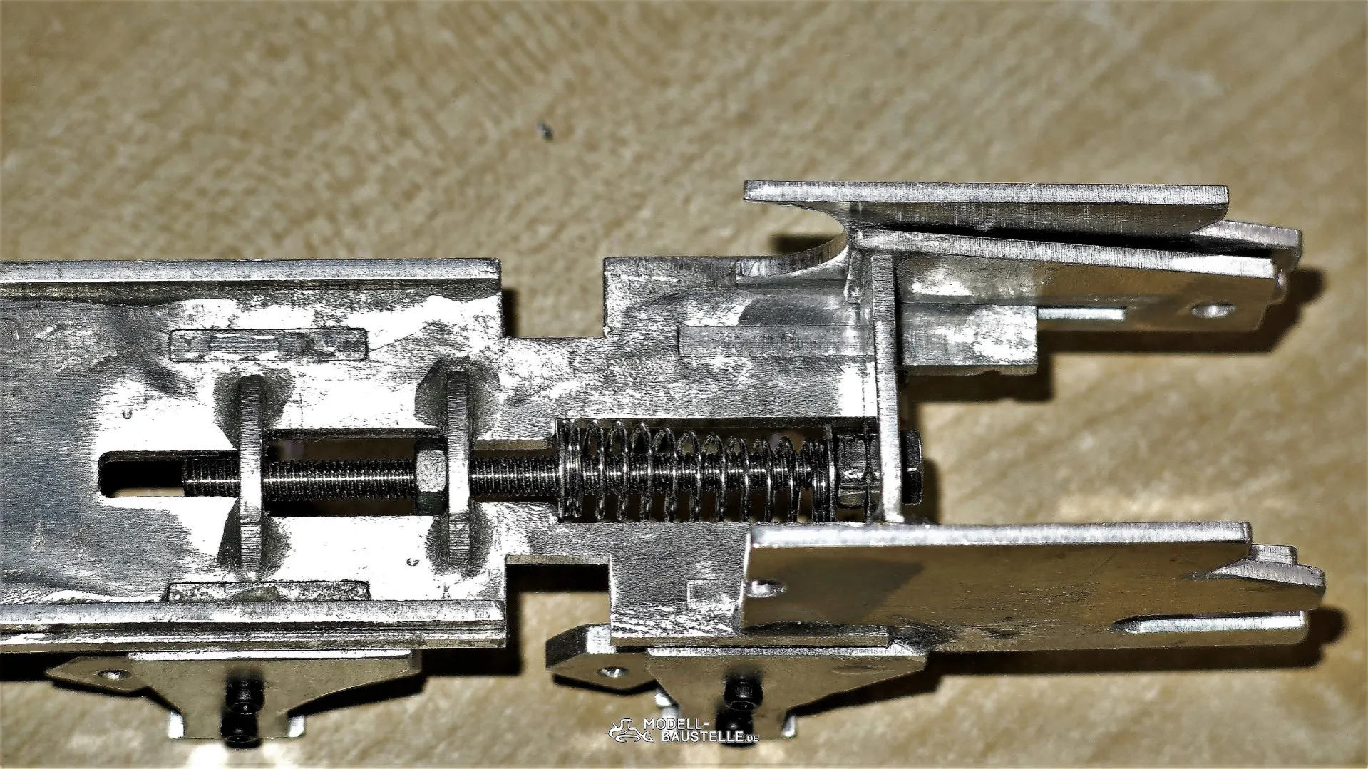

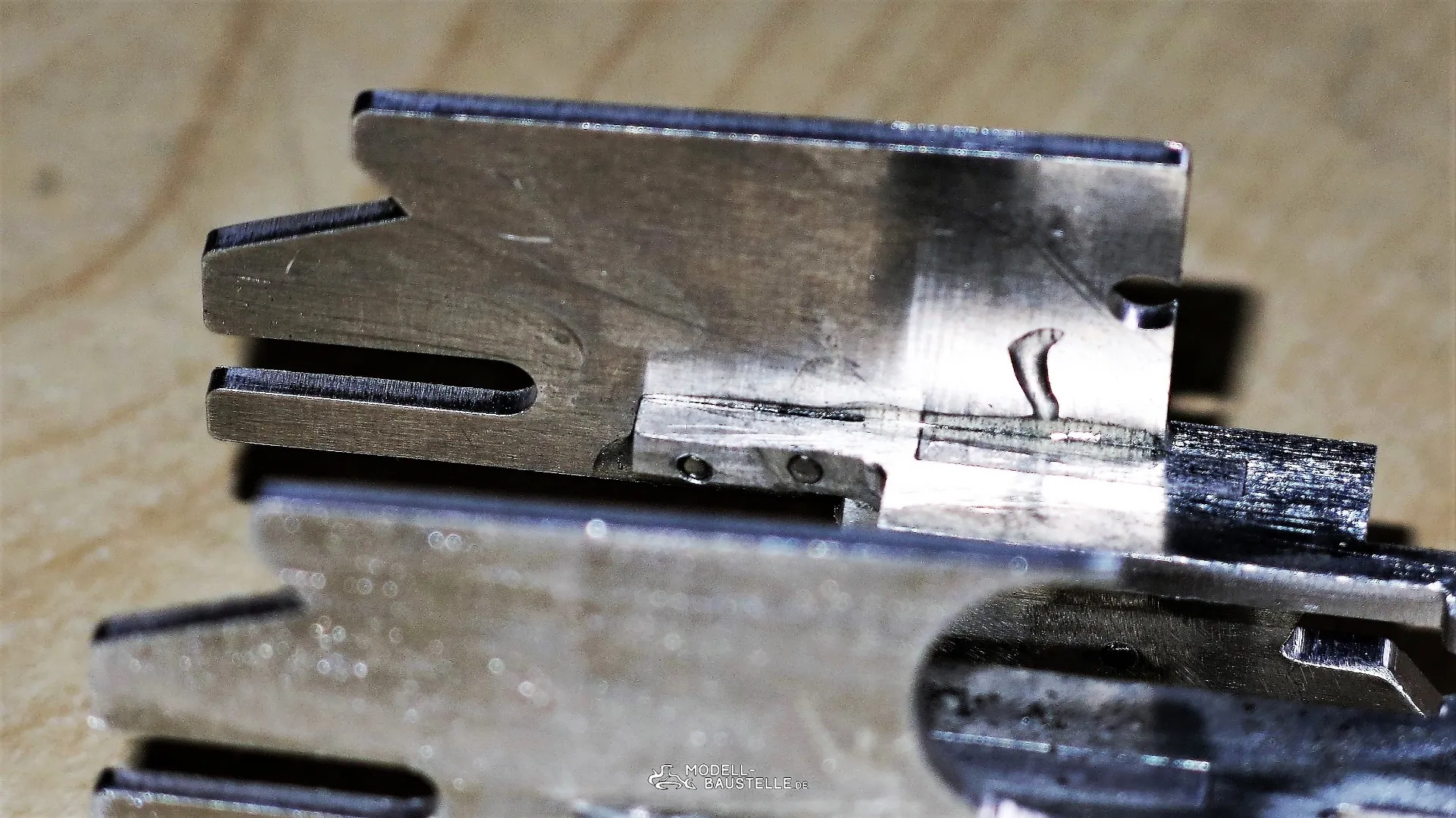

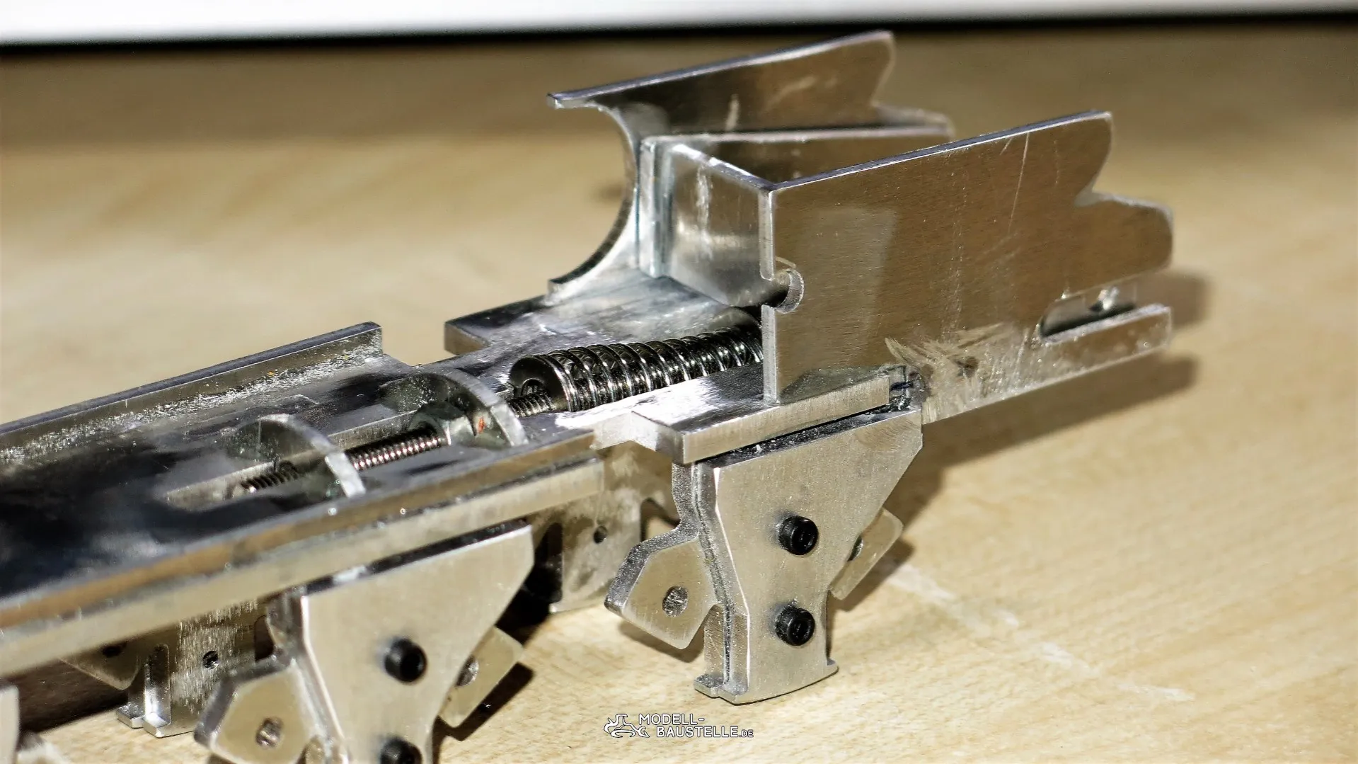

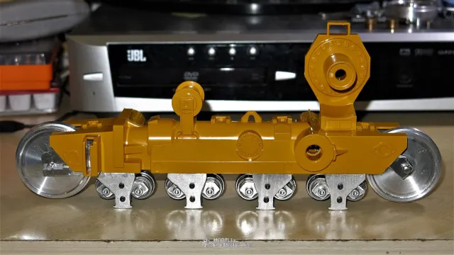

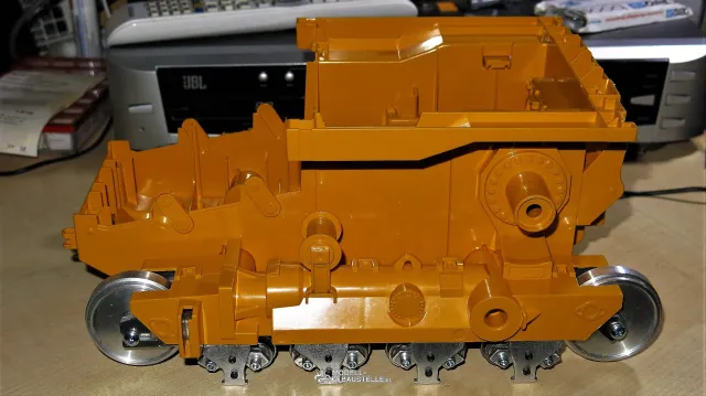

Hallo ,
die passenden Schrauben , Muttern sowie die Unterlegscheiben sind gekommen .
Schon ging es an den Umbau .
Bei den ersten beiden Bildern habe ich erst vier Rollensätze umgebaut um die Unterschiede zu zeigen .
Wie auf dem driiten Bild gut zu erkennen ist ist nur noch ein geringes Spiel von gut 1 mm insgesammt zwischen den drei Lagern geblieben .
Es wurden rechts und links von den Lagern jeweils zwei Unterlegscheiben Außen dazwischen gefügt .
Genau so hatte ich mir das Ergebnis erhofft .
Es funktioniert Ideal um die Kette noch ein bischen zu führen .
Morgen geht es an das zweite Schiff .
Grüße Bodo

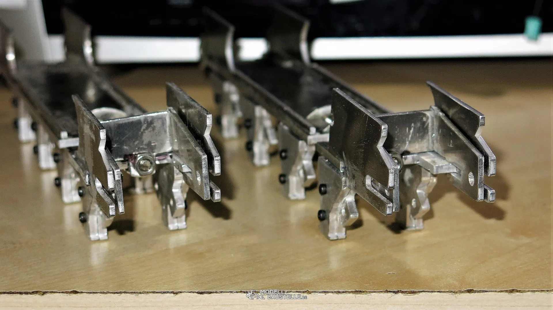

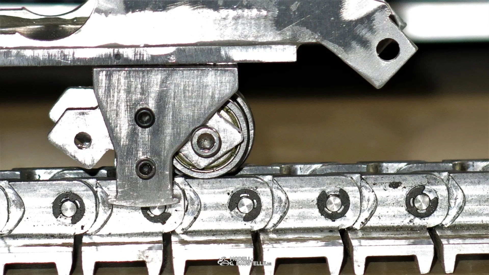

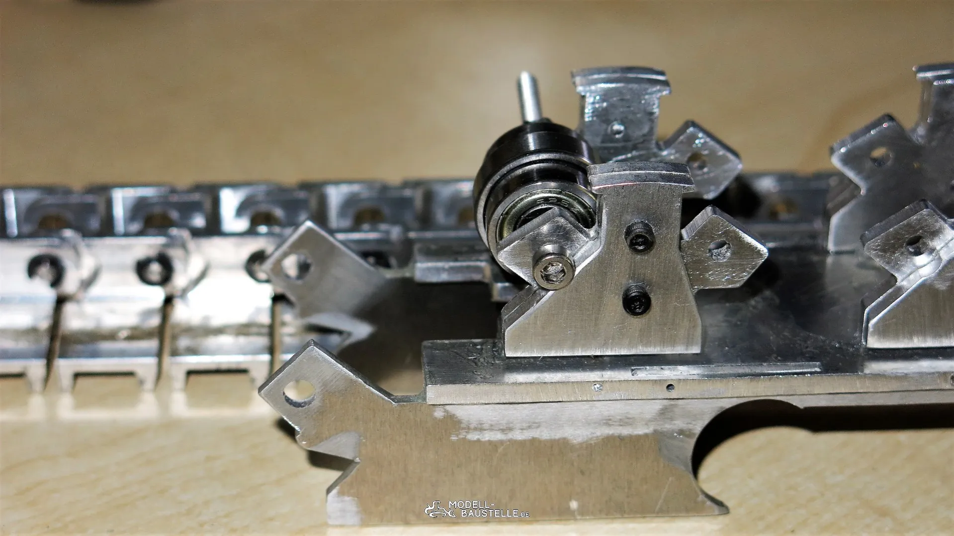

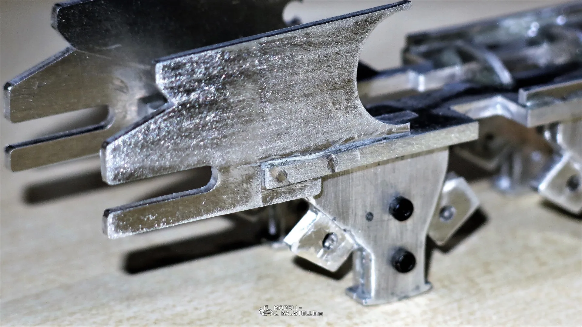

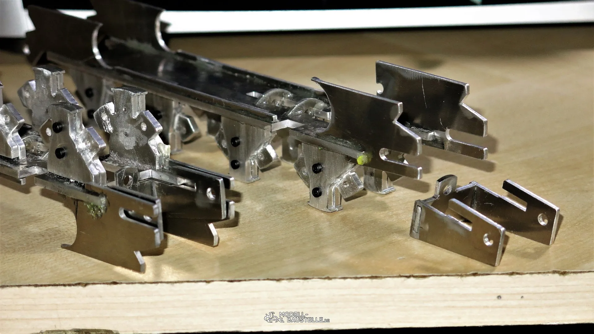

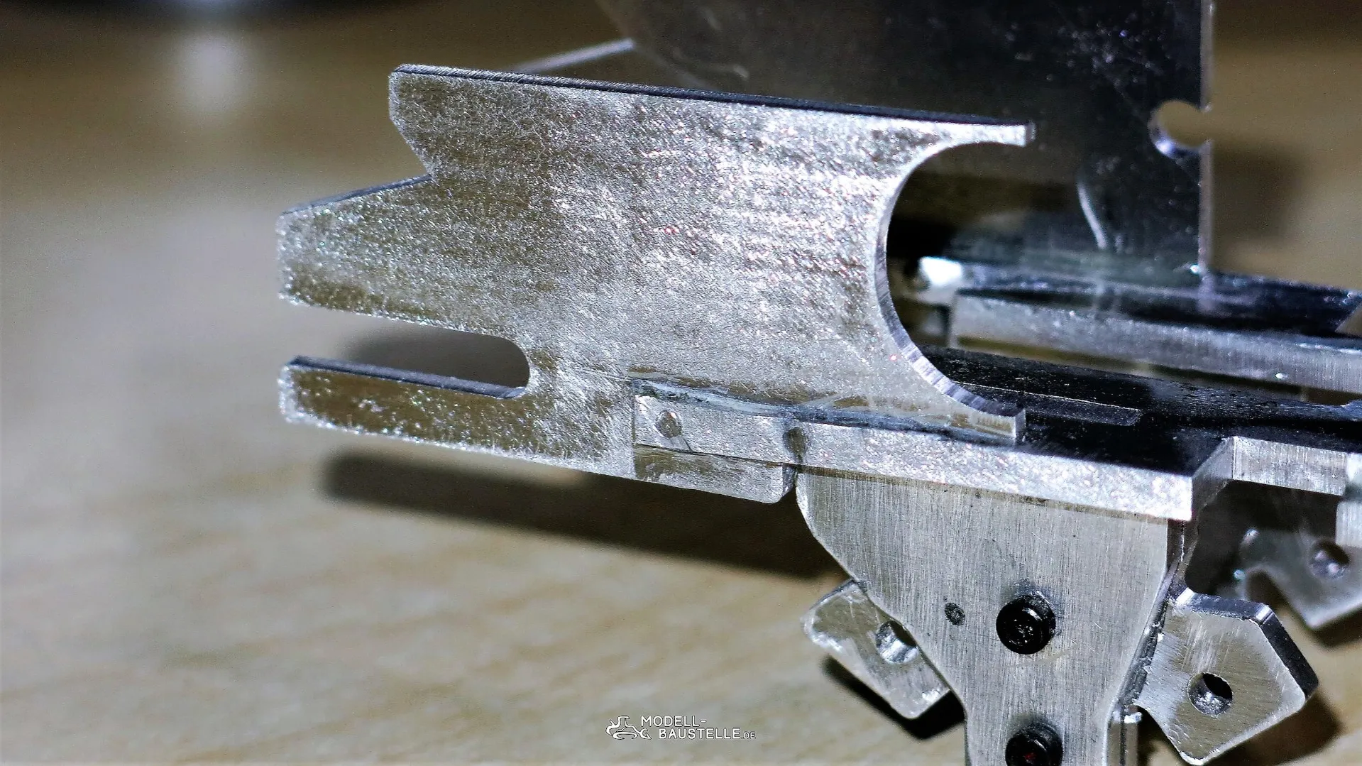

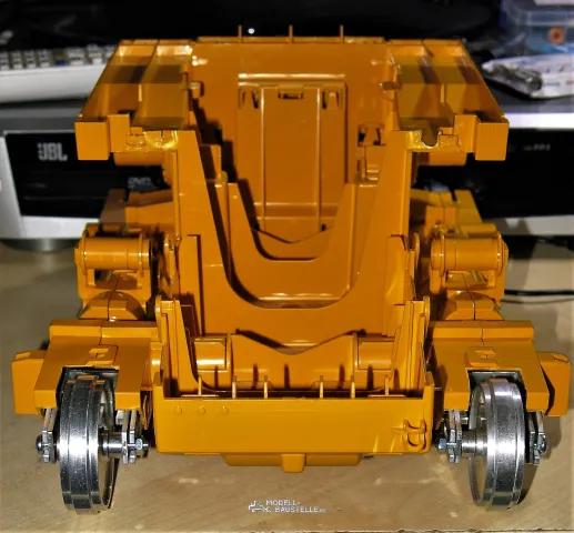

Hallo und guten Morgen ,
es ist manchmal schon ein Graus wenn man versucht aus vorhandenen Teilen etwas Neues zu machen .
Im Augenblick ist es mit den Fahrwerksschiffen so .
In der Zwischenzeit gehe ich davon aus das dieser Bausatz nur für die Bruderketten entwickelt wurde .
Da ich aber andere Ketten verwenden will jagt ein Problem das Nächste .
Zum Glück konnte ich Alle bisher lösen , so auch Dieses .
Bei diesem Bausatz sind die Abstreifer doppelt gelegt und von mir zweifach verschraubt .
Jedoch stoßen die Inneren an die Verbindungsbolzen der Kettenglieder und können sich so daran Verhaken.
Dadurch bin ich gezwungen ein Stück des inneren Teiles der Abstreifer , wie auf dem Bild zu sehen , wegzuflexen .
Auf den folgenden Bildern wird es noch Deutlicher .
Hier erkennt man das die Ketten jetzt frei laufen .
Jetzt behindert die Ketten nichts mehr .
Ich denke mal das ich das Flexen Heute fertig bekomme .
Grüße Bodo

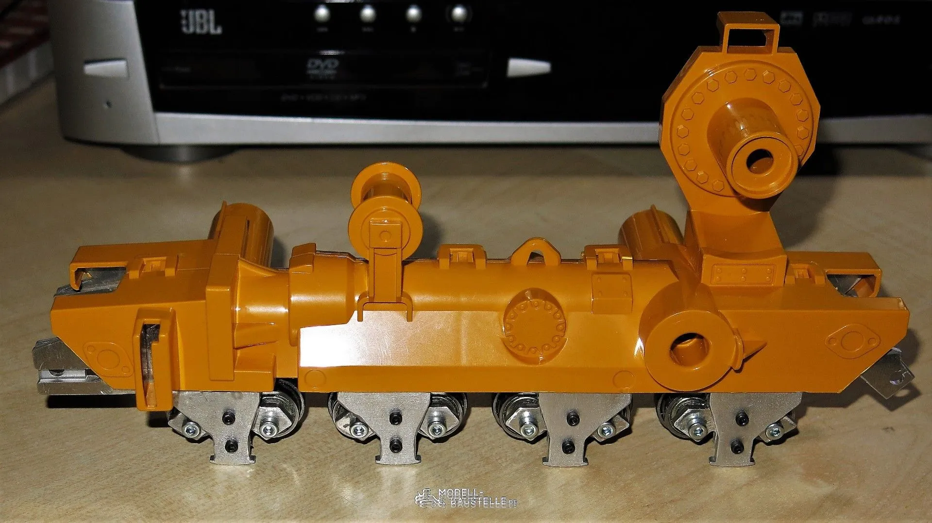

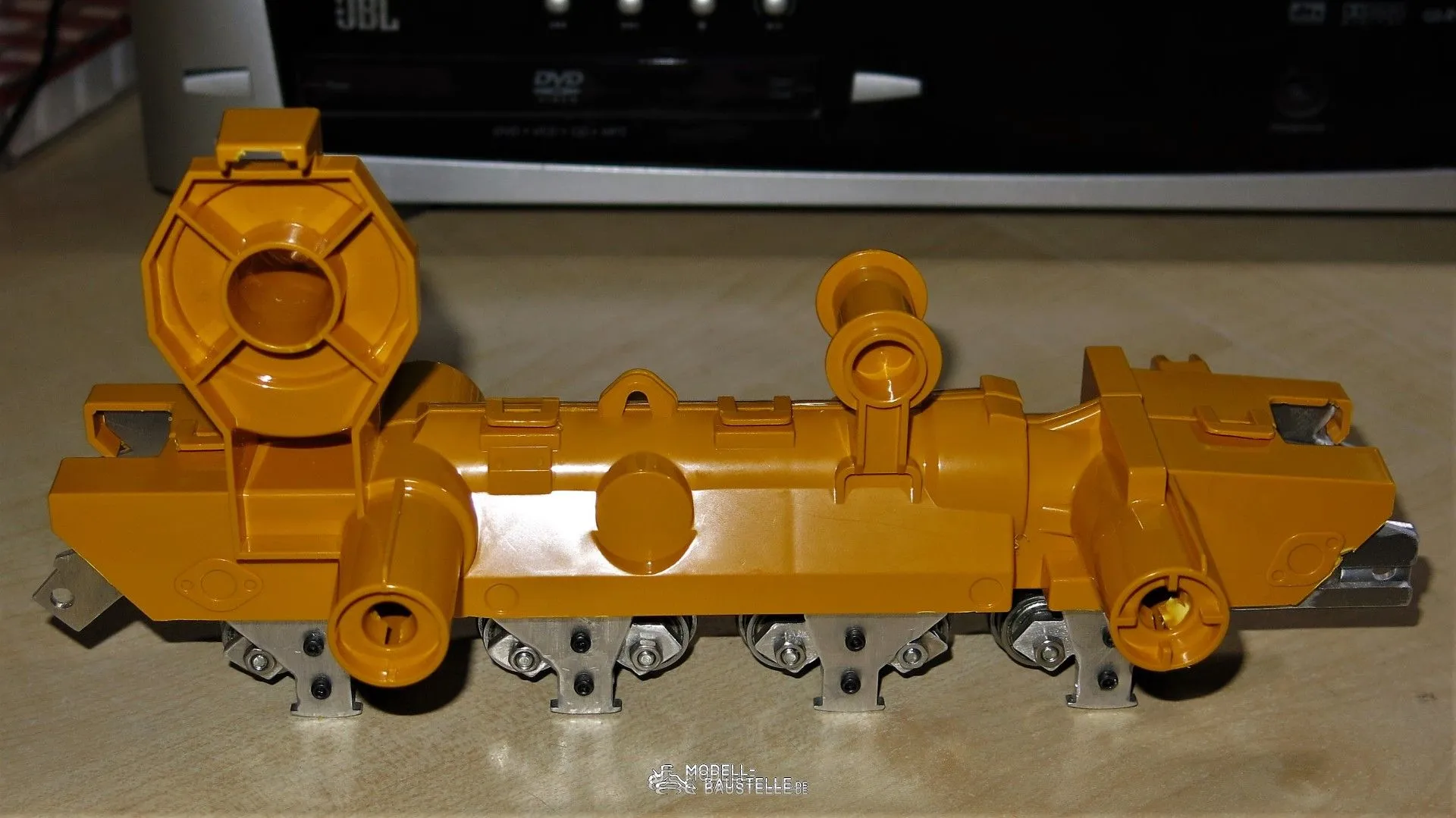

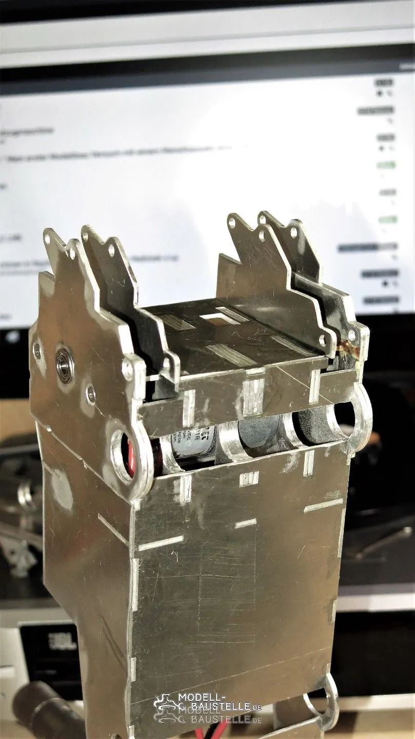

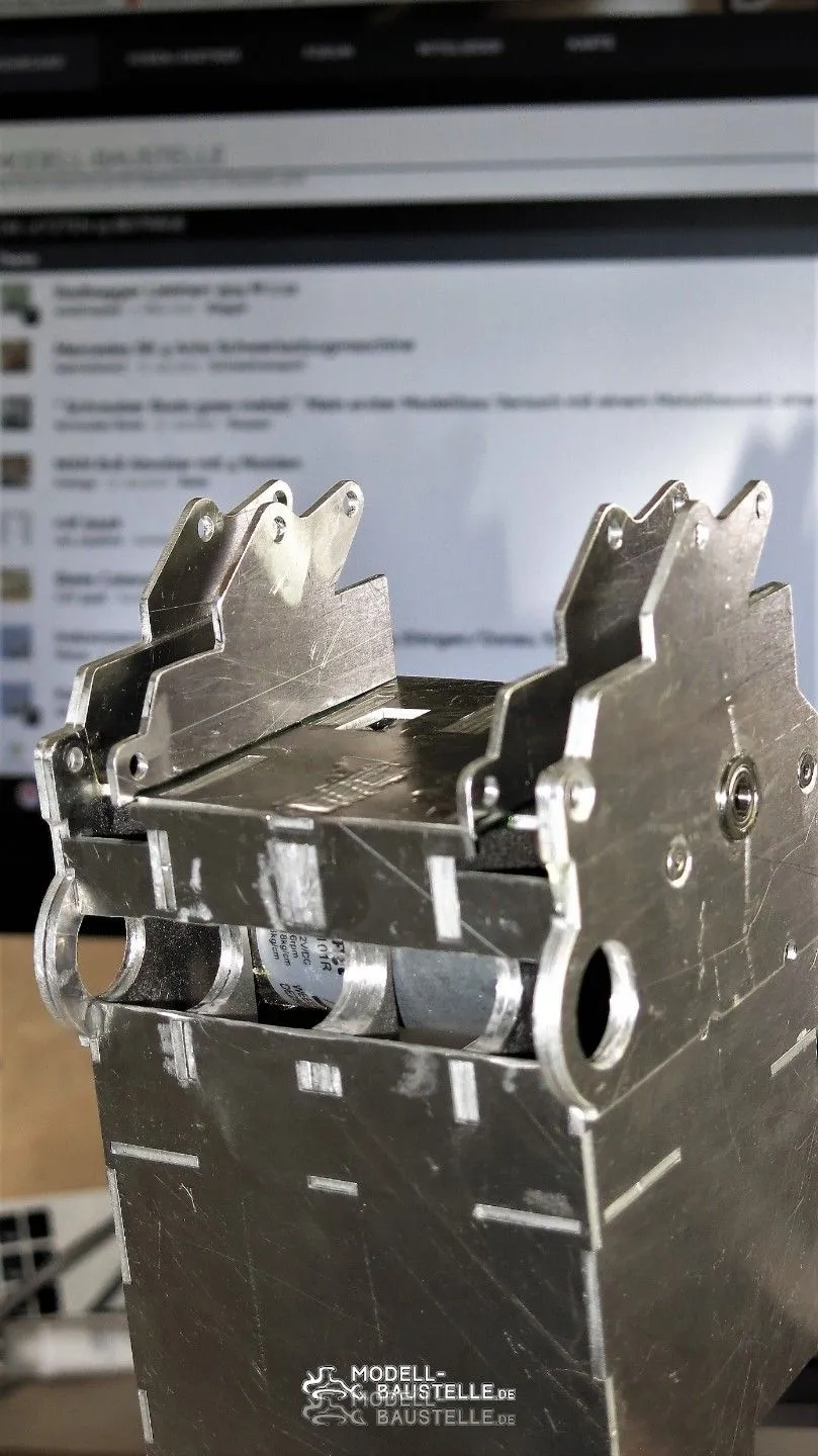

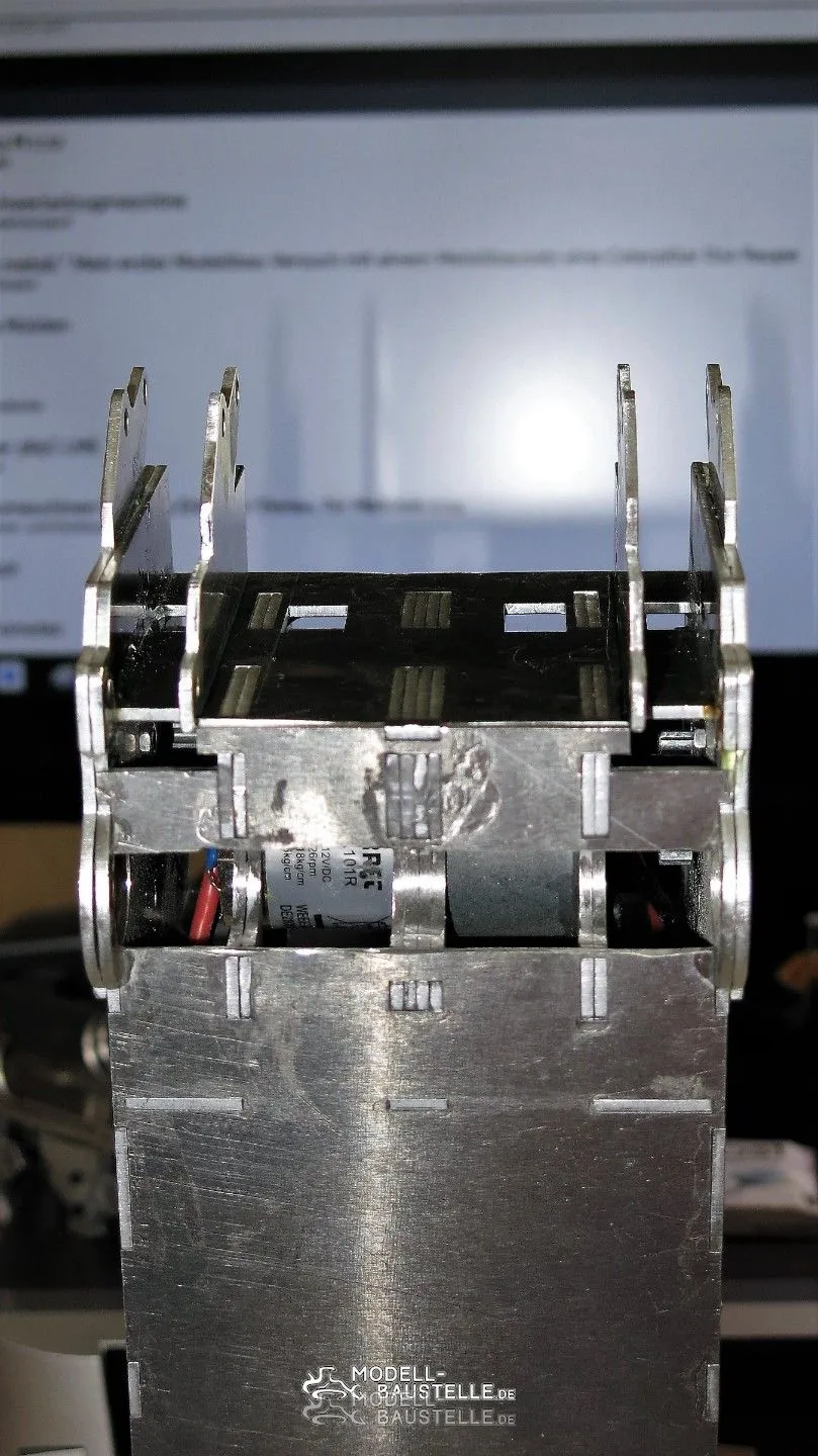

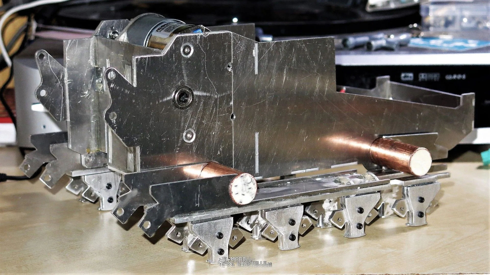

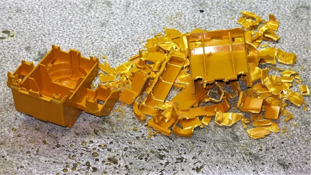

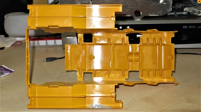

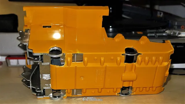

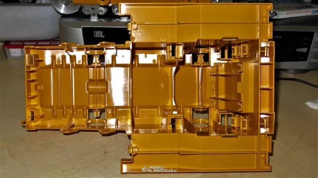

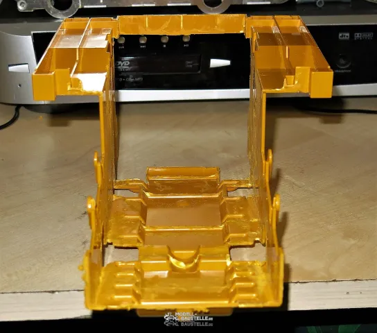

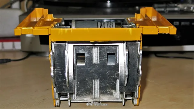

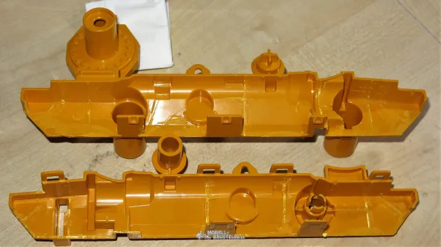

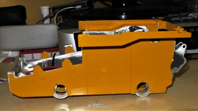

Hallo ,

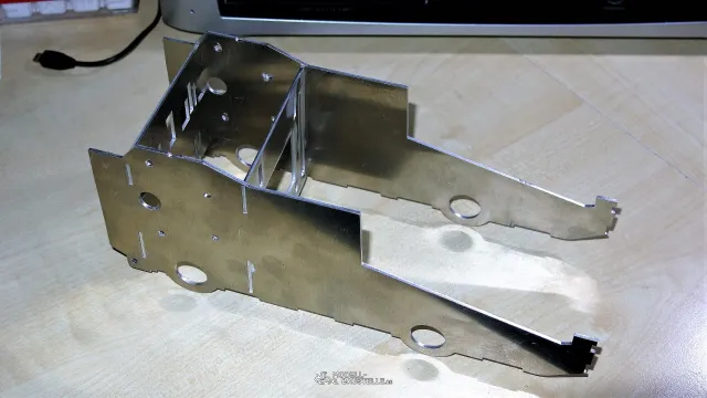

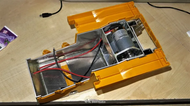

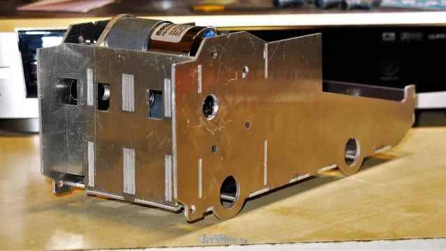

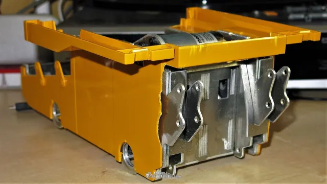

habe heute Morgen 07 : 30 Uhr bis jetzt 11 : 05 Uhr die erste Bruder Verkleidung für das erste Kettenschiff angepasst .
Habe die Nase gestrichen voll .
Es passt nichts , aber darauf kann man sich wenigstens verlassen .
Es muss aus den Bruderteilen alles aber wirklich alles was auch nur nach Versteifung aussieht entfernt werden .
Meine kleine Werkstatt und der Flur davor sieht schlimm aus ,
Ich muß unbedingt saugen sonst erschlägt mich meine Frau .
Aber hier das Ergebnis :
Grüße Bodo
Finde das sieht gut aus.
