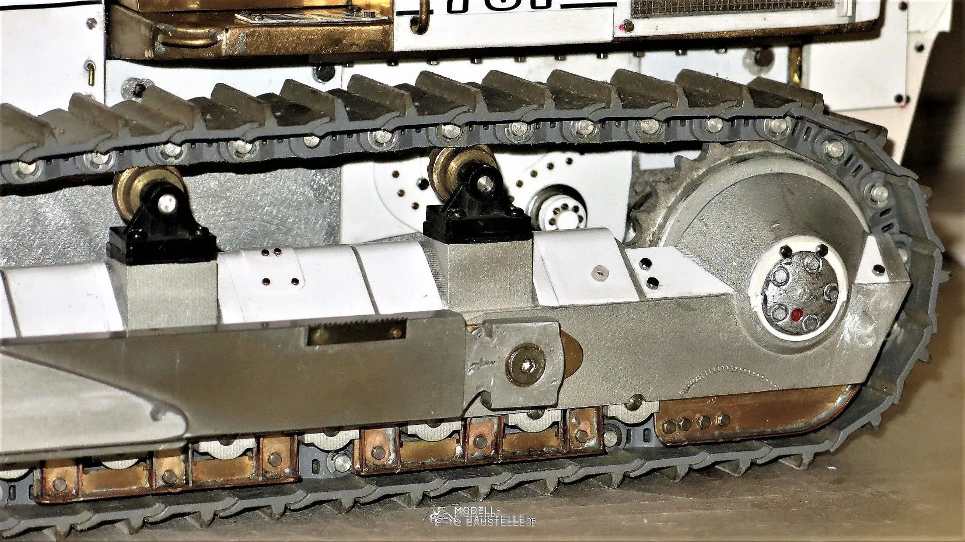

Hallo ,
das linke Fahrwerksschiff ist fertig . ![]()
Grüße Bodo

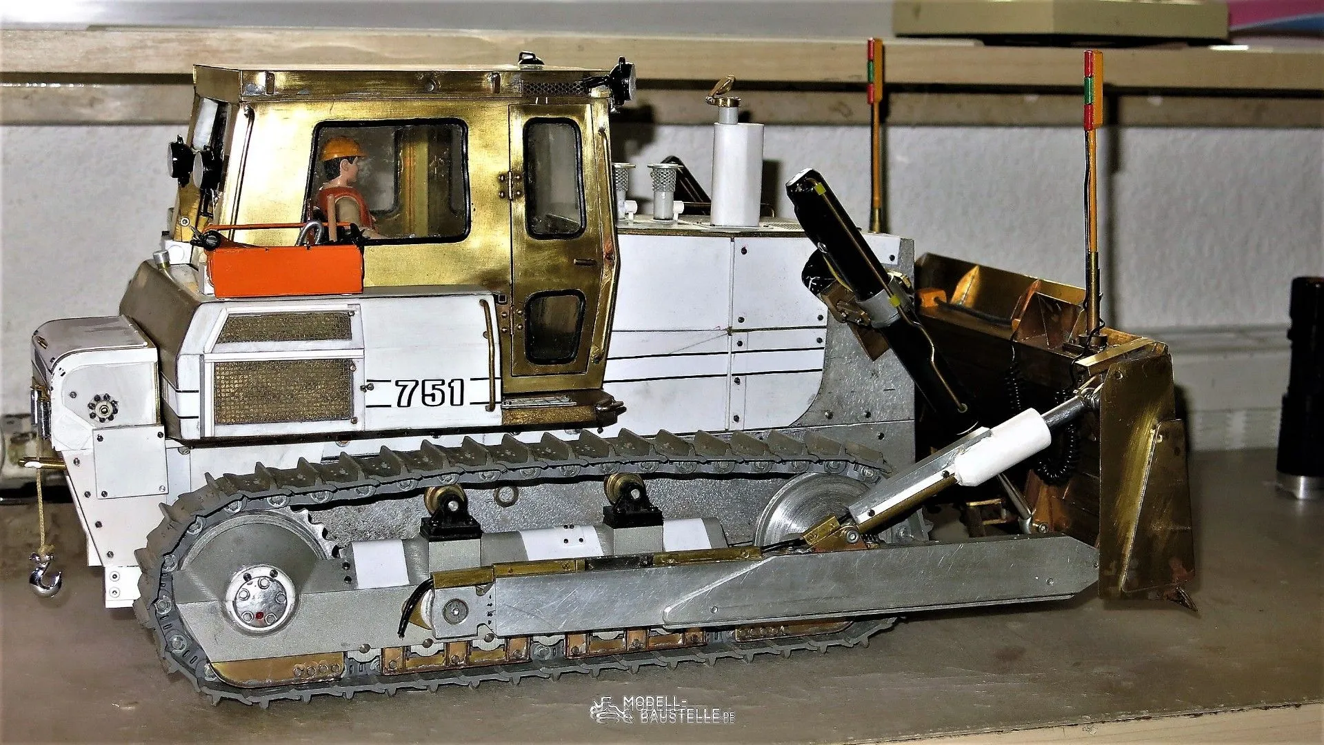

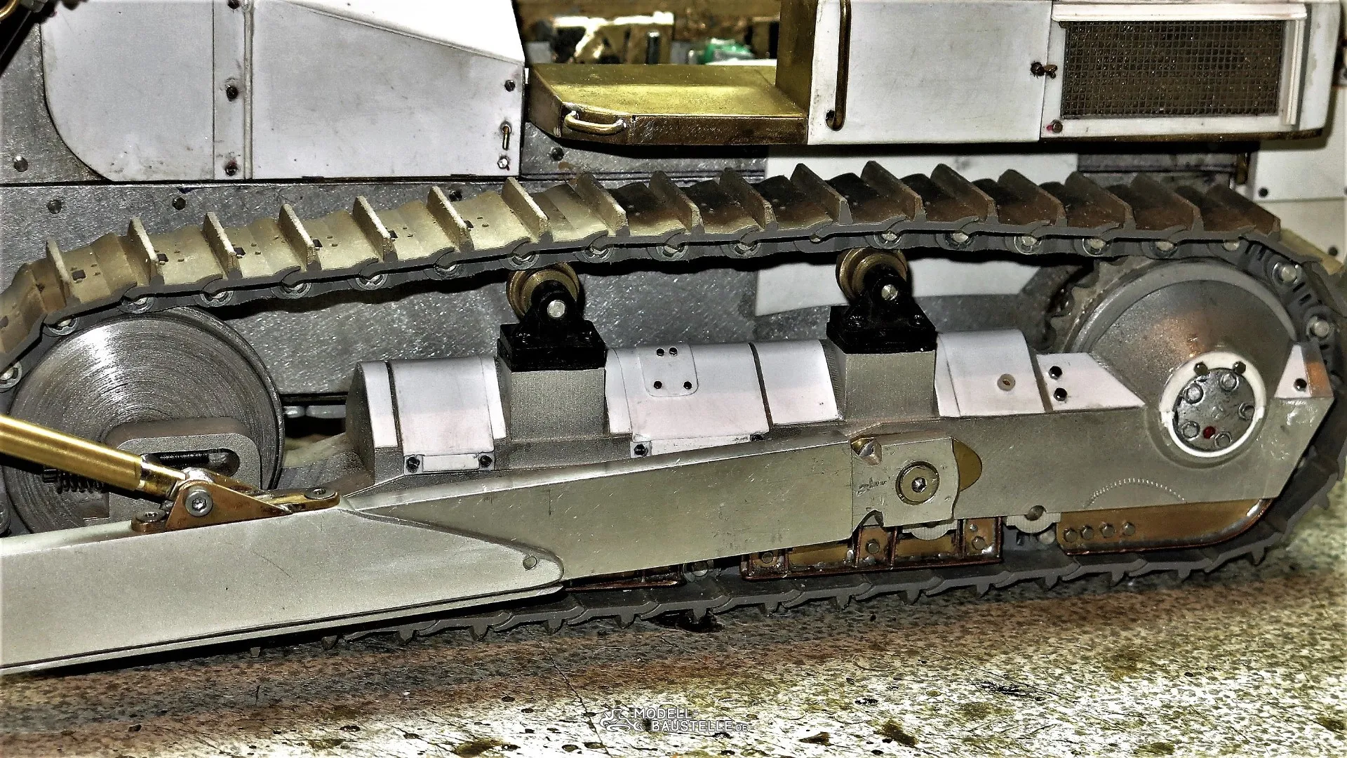

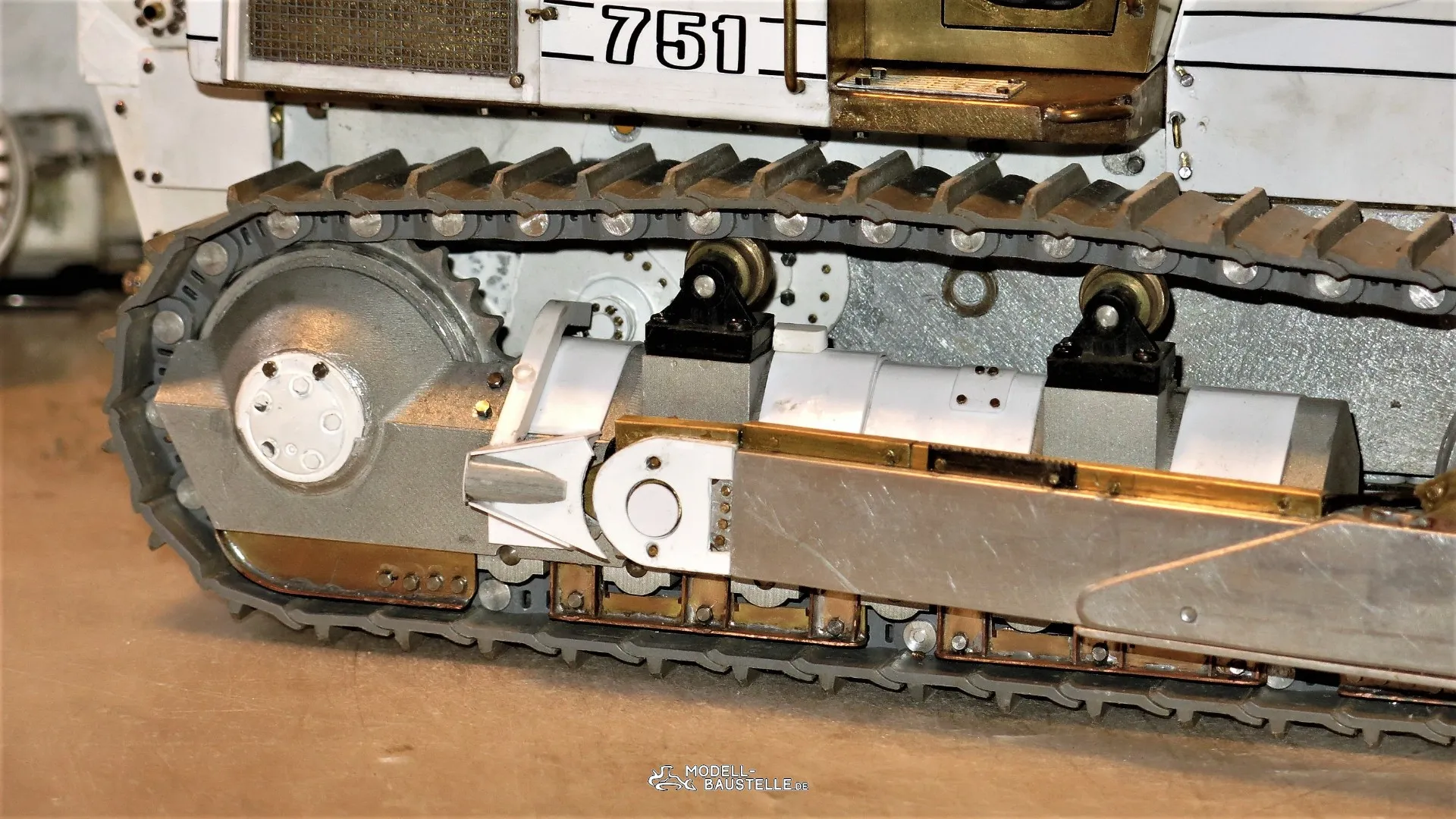

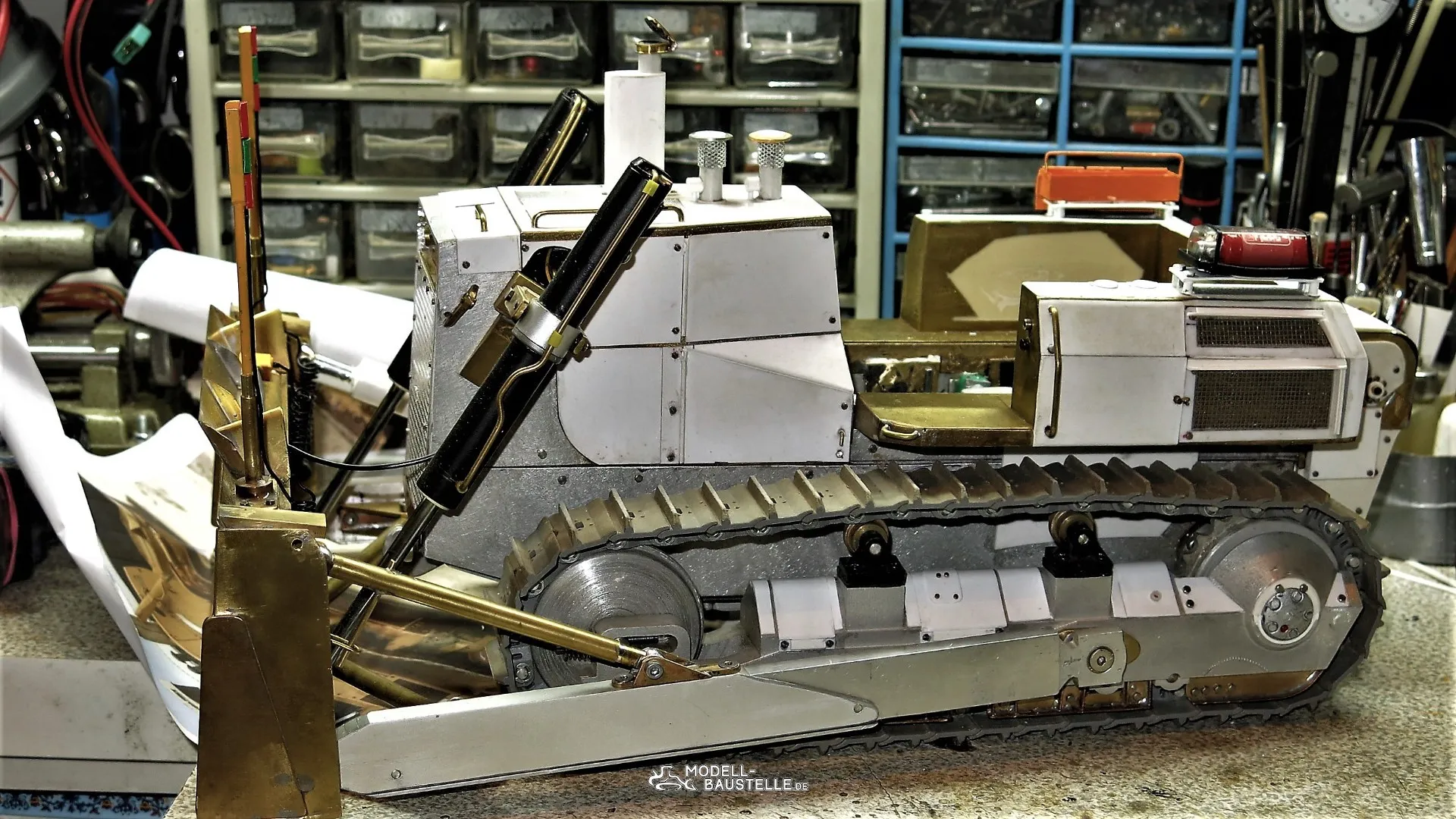

Hallo ,
hier noch schnell ein Bild der zusammengestellten Raupe . ![]()
Grüße Bodo
Schaut schon schmuck aus, das Geschoss.
Rüstest du auch gleich um, das Tilten dann geht ?
Markus
Hallo Markus ,
die Tests sind schon gelaufen .
Leider nicht positiv , habe zwei größere Baufehler drin .
Beim Test hatt sich der koplette Motorraum verzogen .
Habe die Beweglichkeit der Kugelgelenke zu knapp gebaut , mein Fehler .
Somit wird der Umbau ein erheblich größerer.Aufwand .
Bin am Überlegen ob ich ohne tilten weiter fahre .
Grüße Bodo

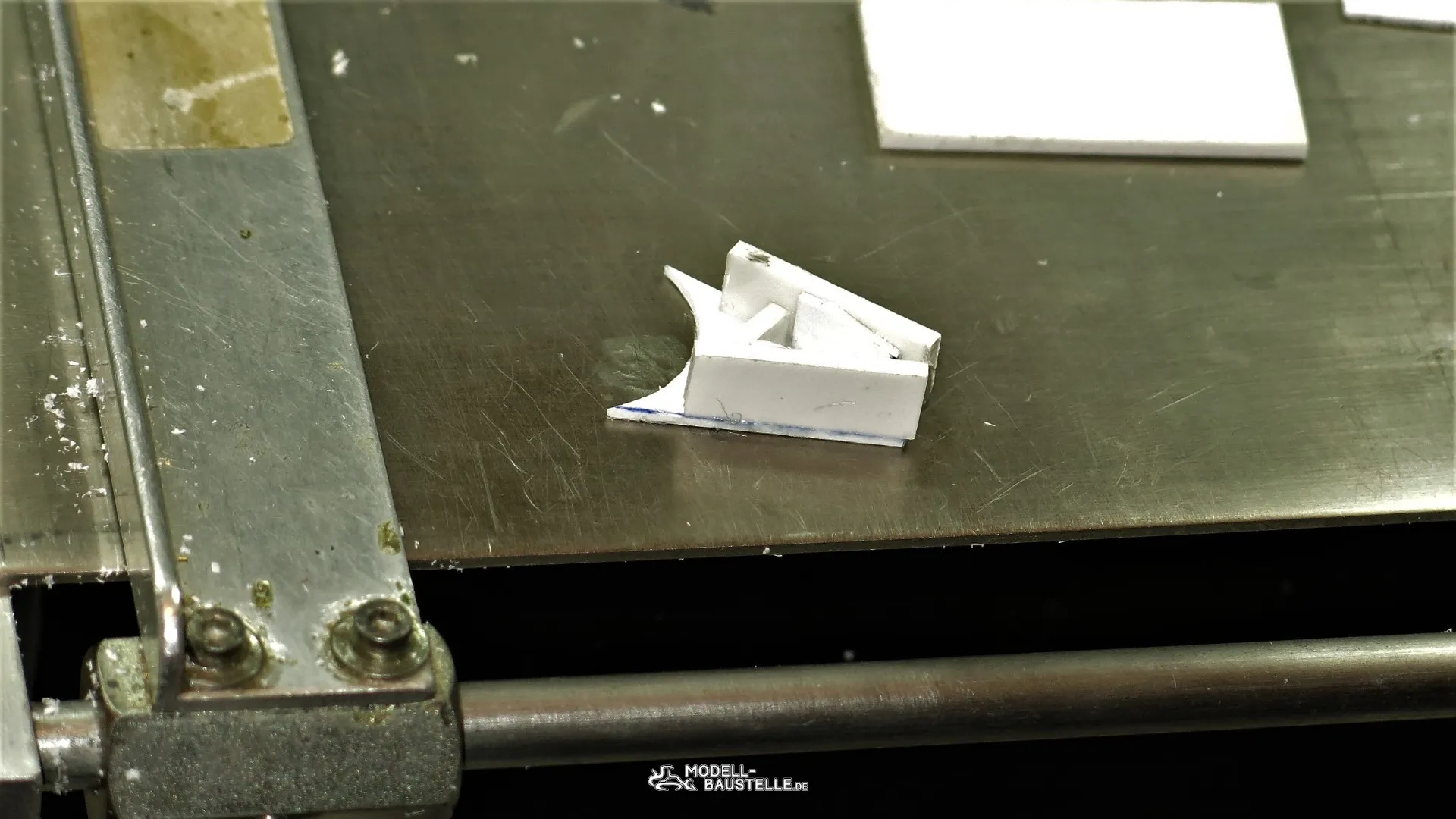

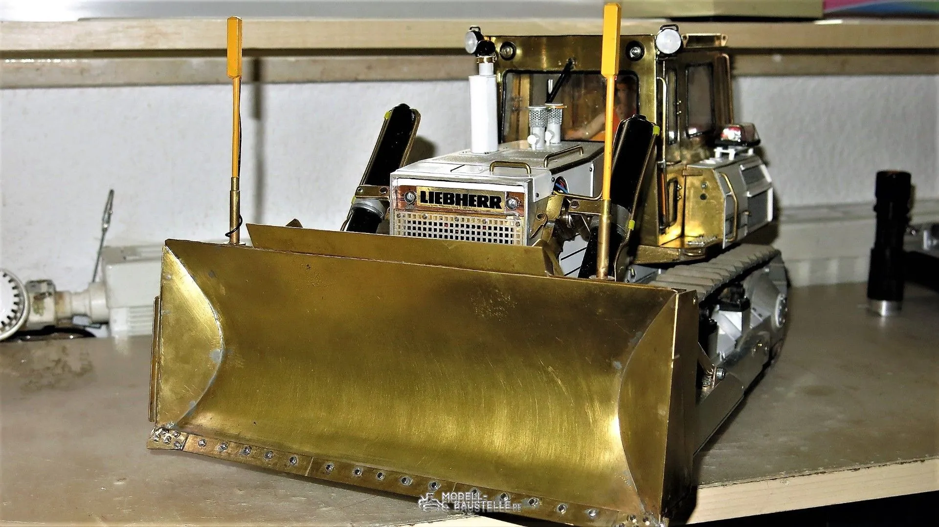

Hallo ,
die Gitter an den Aufstiegen rechts und links der Hütte sinf fertig und montiert . ![]()
Grüße Bodo

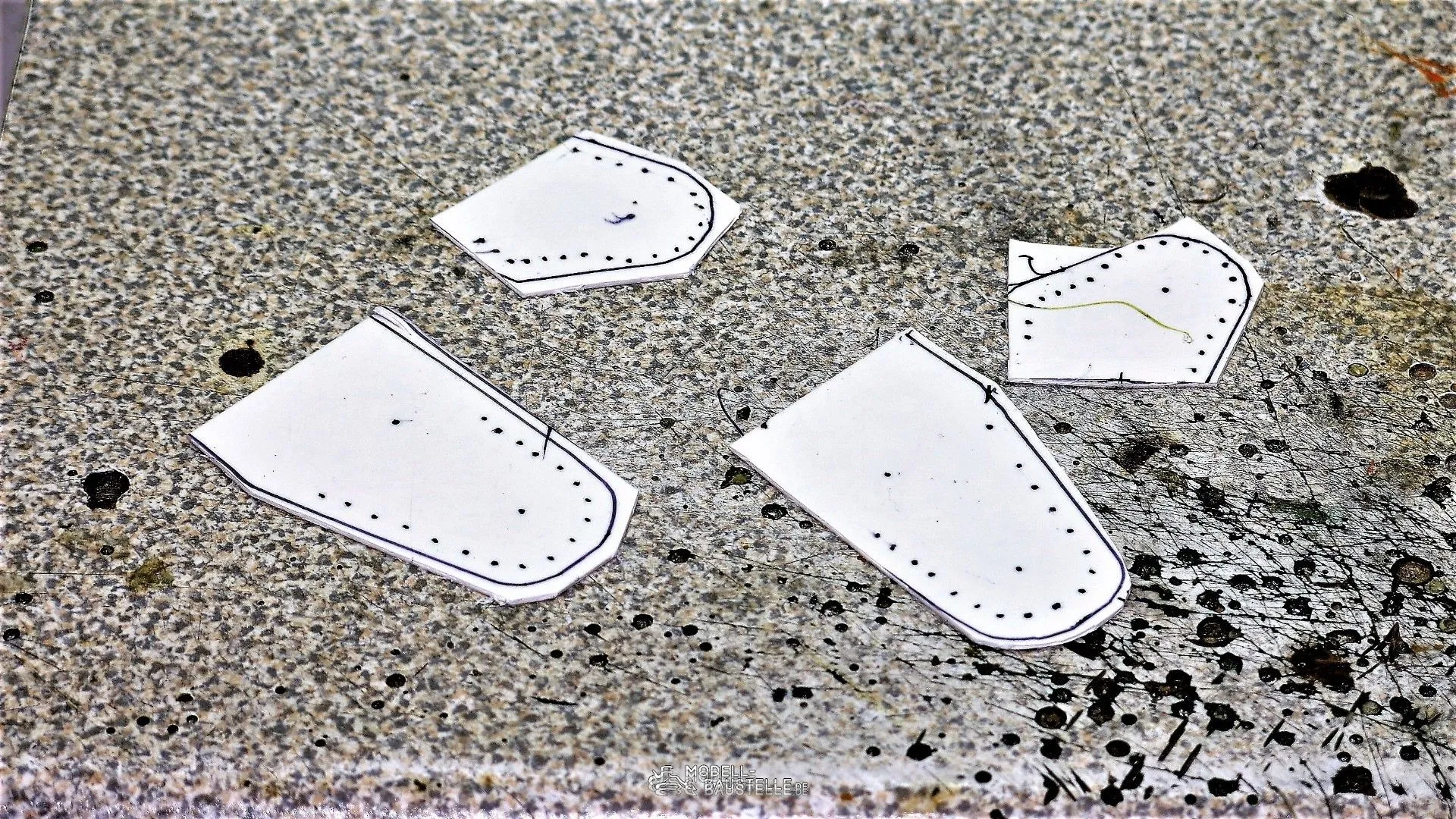

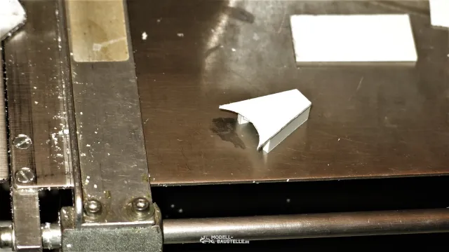

Hallo ,
habe doch noch mit der Verschraubung ( M1 x 4 mm ) der Abdeckungen von den Hydraulikschläuchen für den Tiktzylinder begonnen . ![]()
Mir ist es jetzt einfach zu warm .
Morgen geht es weiter .
Grüße Bodo

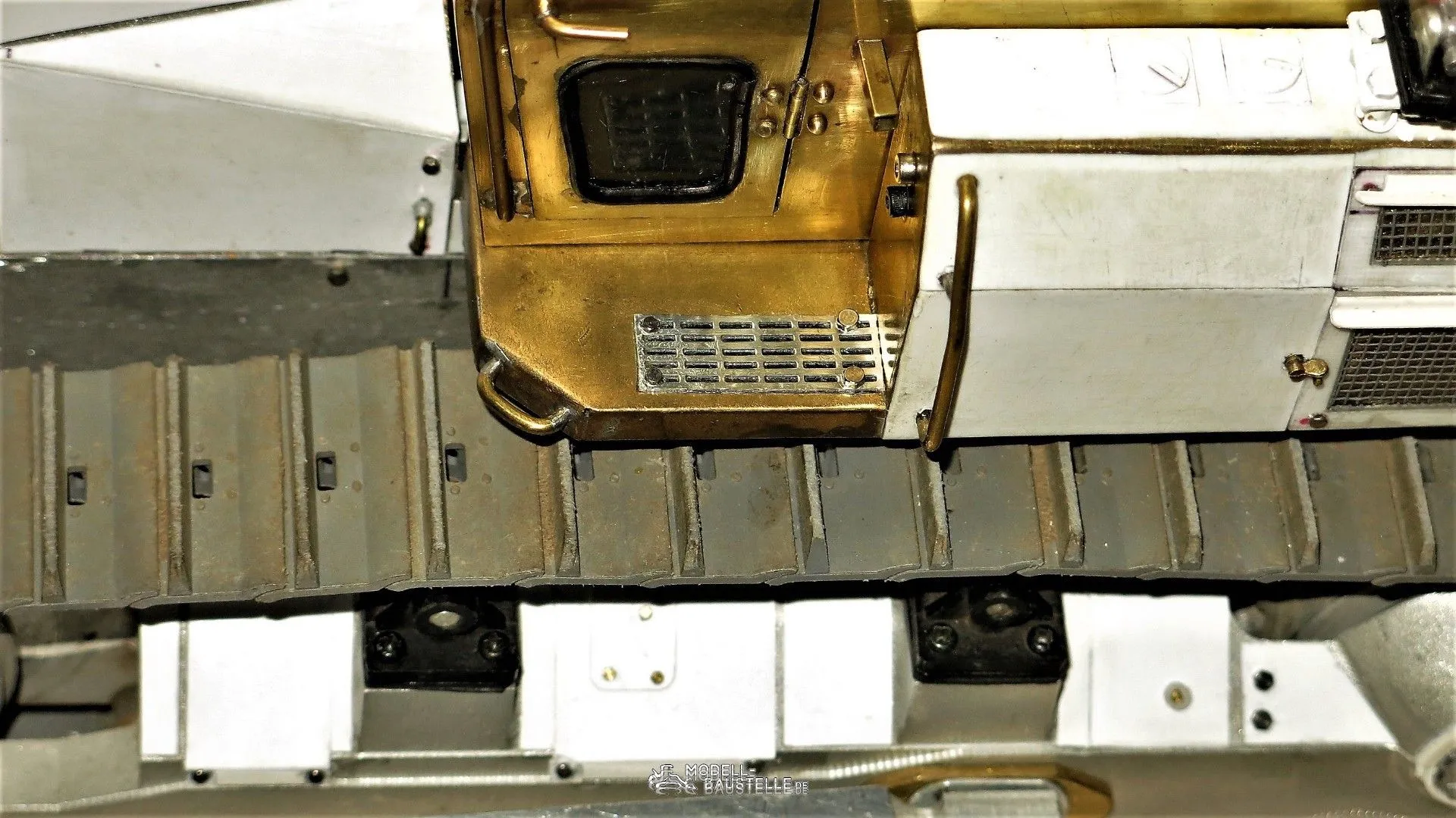

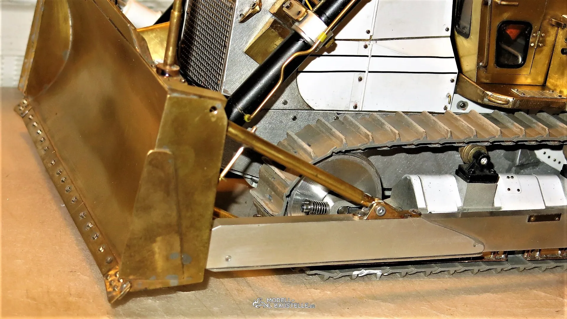

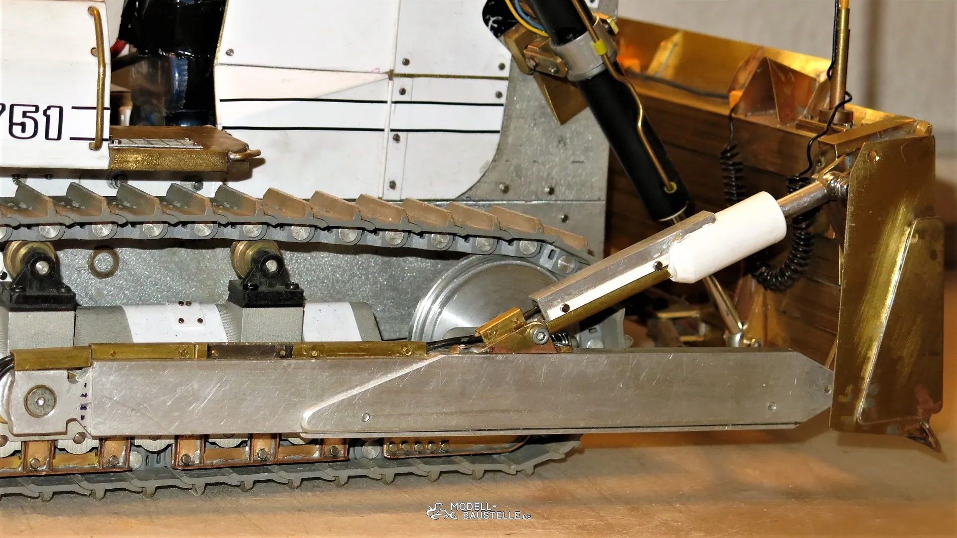

Hallo ,
die Aufstiege an den Schildarmen sind fertig und montiert . ![]()
Rechts , an den Abdeckungen der Tilt Hydraulikleitungen .
Links , direkt an dem Schildarm .
Grüße Bodo

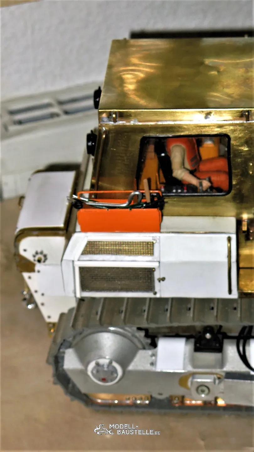

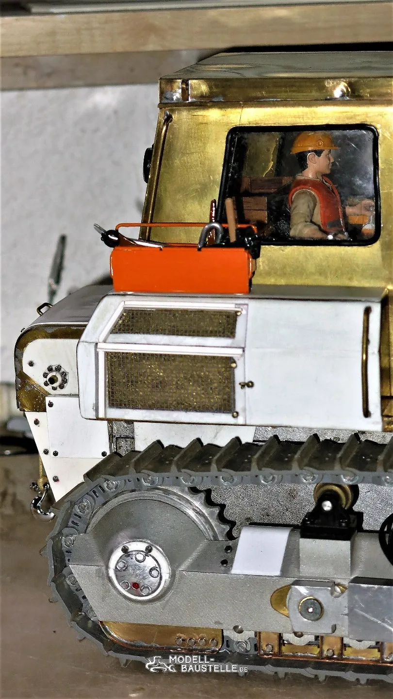

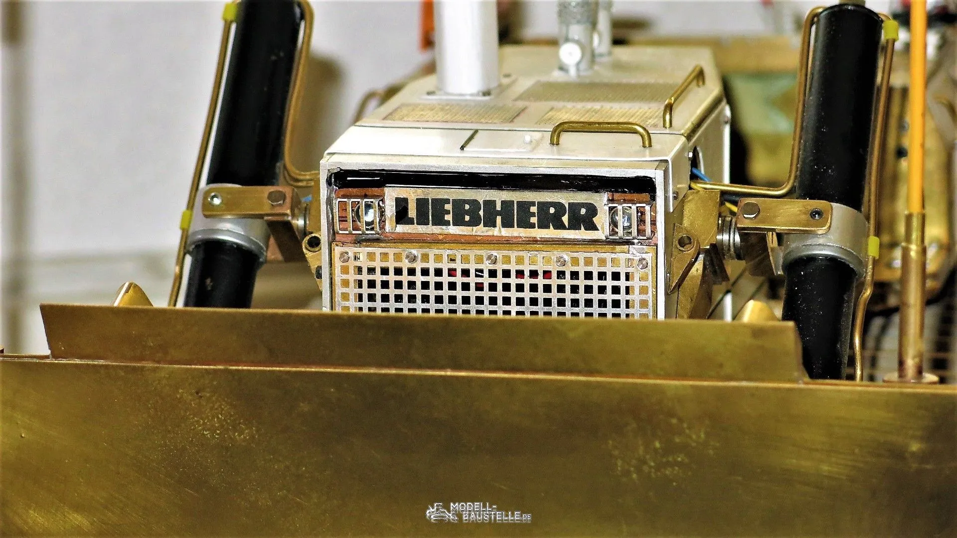

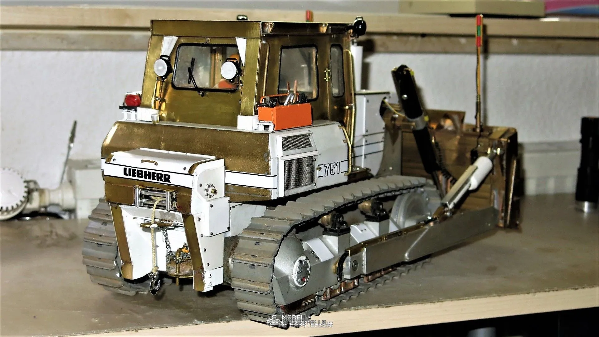

Hallo ,
ich habe viel geschafft . ![]()
Die Schutzgitter vor den Frontscheinwerfern sind fertig und montiert .
Auch die Imitation des Diesel-Hydraulischen Antriebs ist fertig und verbaut .
Grüße Bodo

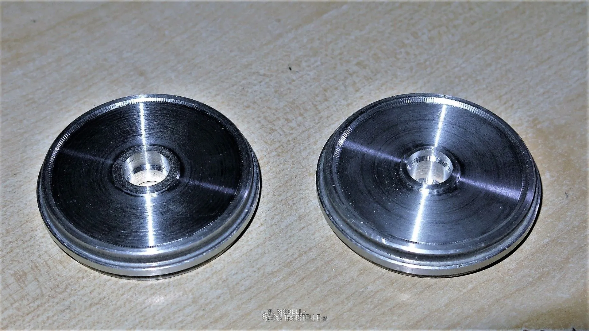

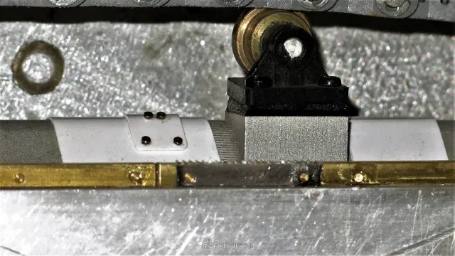

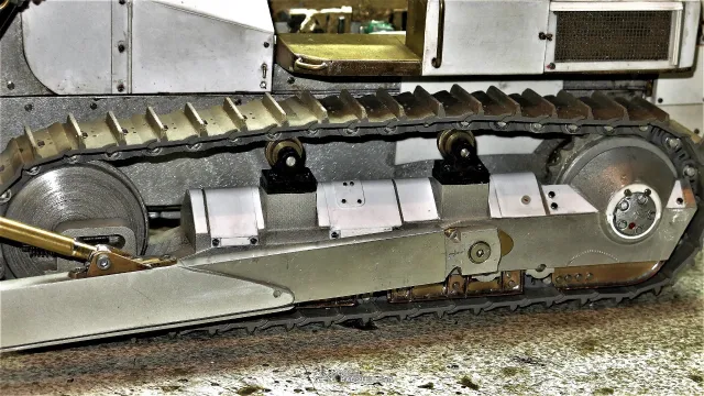

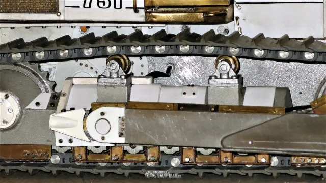

Hallo ,
Habe die Leiträder aus meiner Raupe ausgebaut weil Eines etwas schwerer lief .
Muß sagen das sich die Fa. Kampfer , der Hersteller der beiden Fahrwerksschiffe , nicht unbedingst mit Ruhm bekleckert hat . ![]()
Die Räder waren im Durchmesser ca. 1mm unterschiedlich .
Auch in der Stärke unrterschieden sie sich .
Das interessanteste waren allerdings die Bohrungen .
Eine war 6 mm und die Andere war 7 mm .
In der 7 mm Bohrung warenals Ausgleich irgendwelche Kunststoffbuchsen eingedrückt ( Vielleicht Gleitlager ?????? ) .
In der 6 mm Bohrung des anderen Leitrades war nix .
Wenn sie fertig überarbeitet sind setze ich Kugellager ein .
Ich mußte das einfach mal los werden .
Grüße Bodo
Hallo Bodo,
Kommt mir irgendwie bekannt vor.
Auch die Turase sind unterschiedlich gearbeitet.
Was macht das neue Projekt?
LG
Andreas
Hallo Andreas ,
es kam mir schon so vor als würden Übungsstücke eines AZUBI zusammen gewürfelt worden sein . ![]()
Wobei der wohl sein Bestes gegeben hatt ! ! !
Mein neues Projekt muß noch ein wenig warten da ich mich gerade wieder neu in die 751 veerbissen habe ,
Grüße Bodo

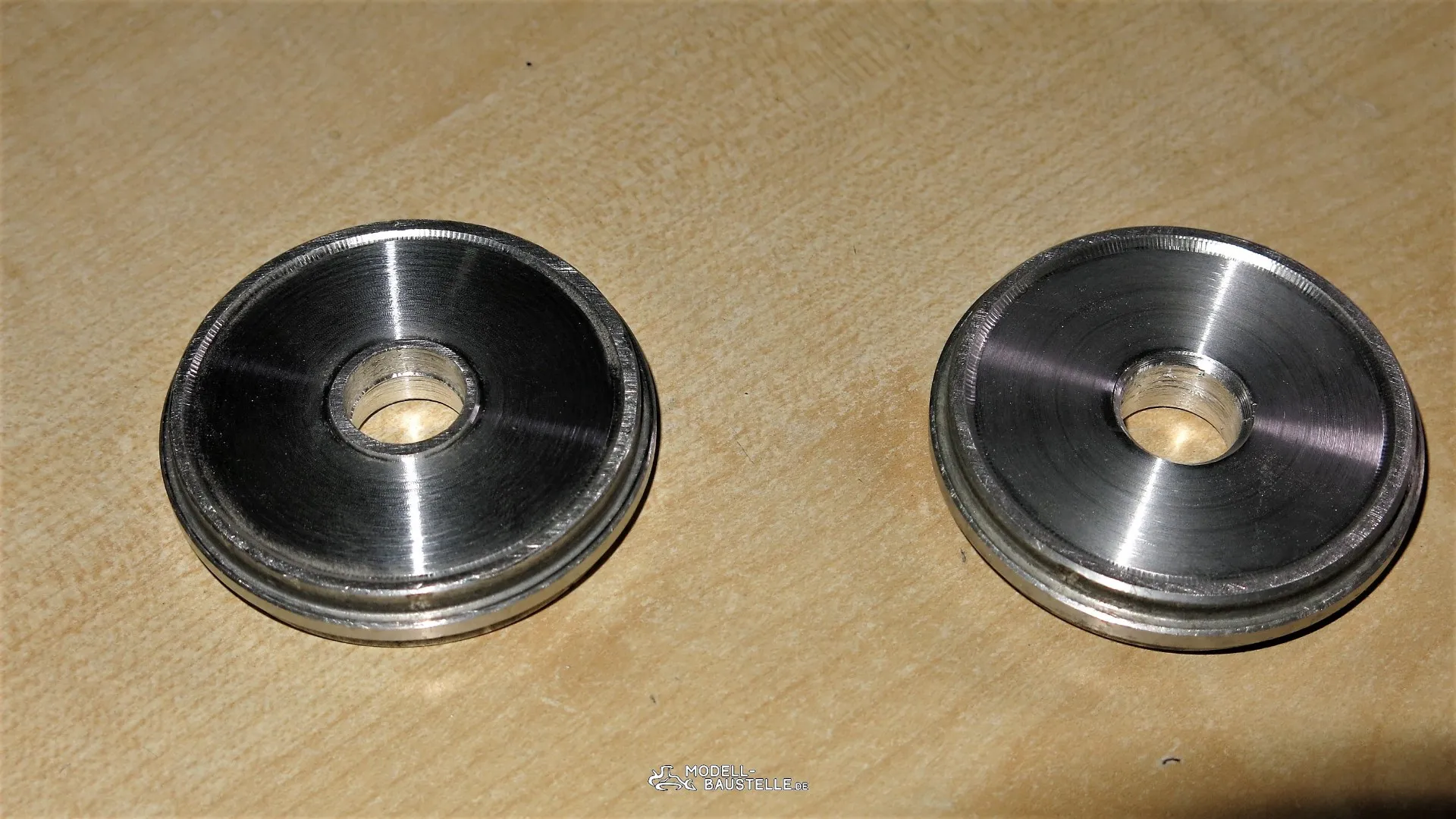

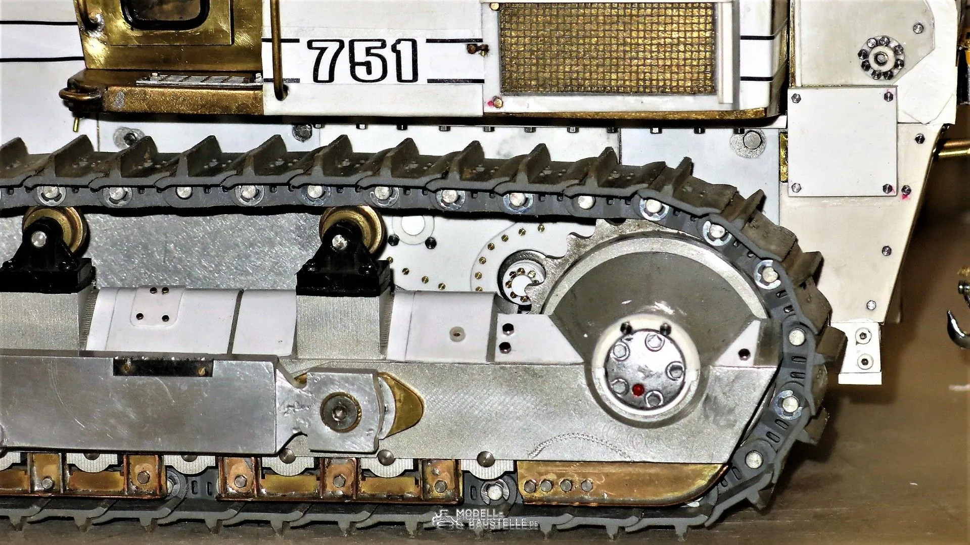

Hallo ,
so , die Leiträder sind für die Kugellager vorbereitet . ![]()
Mich stören noch nicht mal die Rattermarken.
Nur noch der Außenrand muß neu poliert werden .
Grüße Bodo

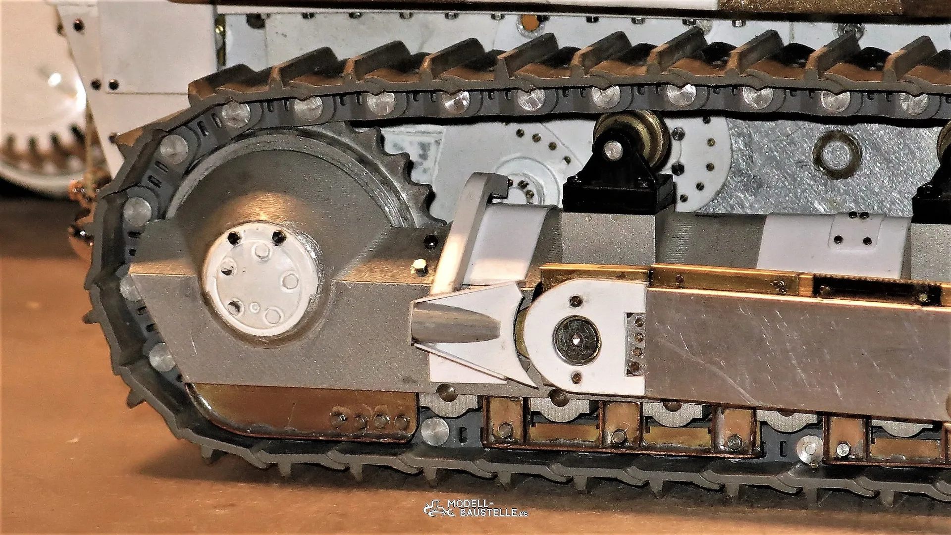

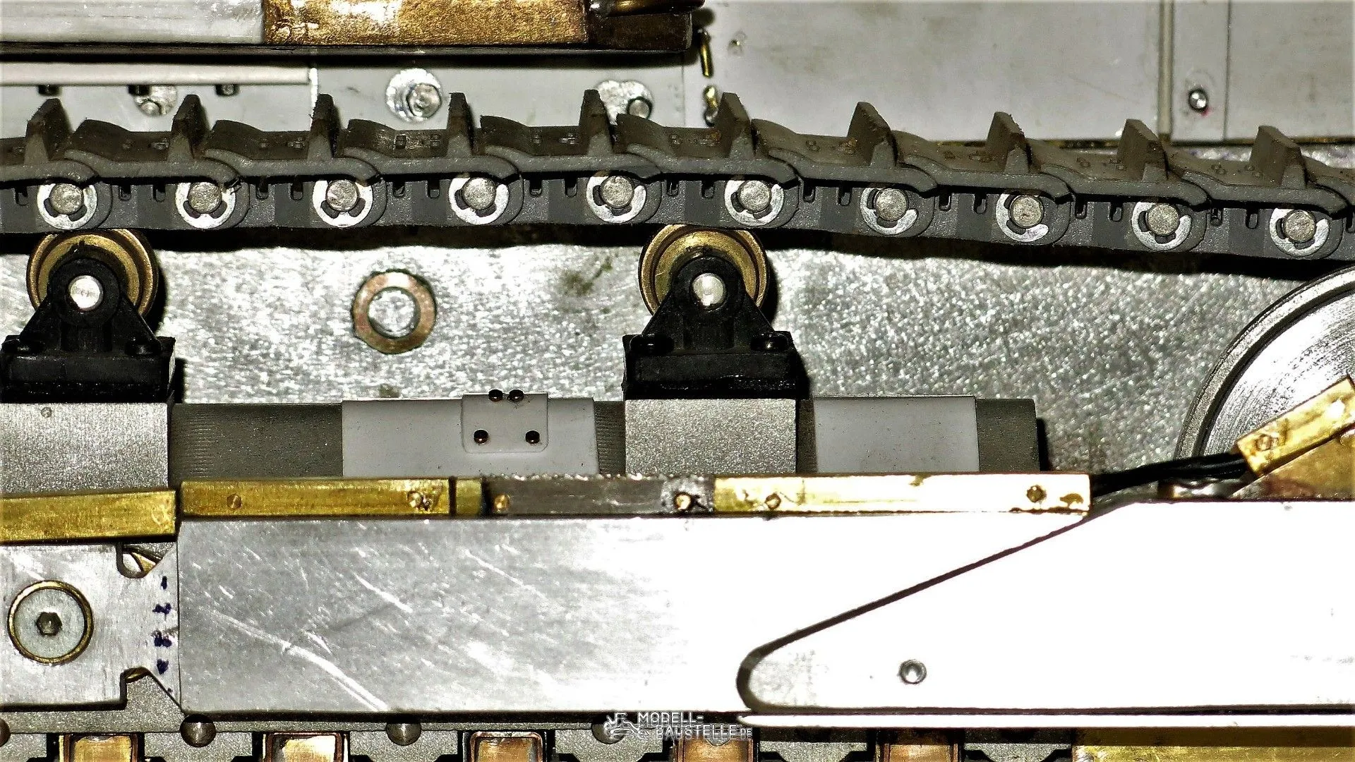

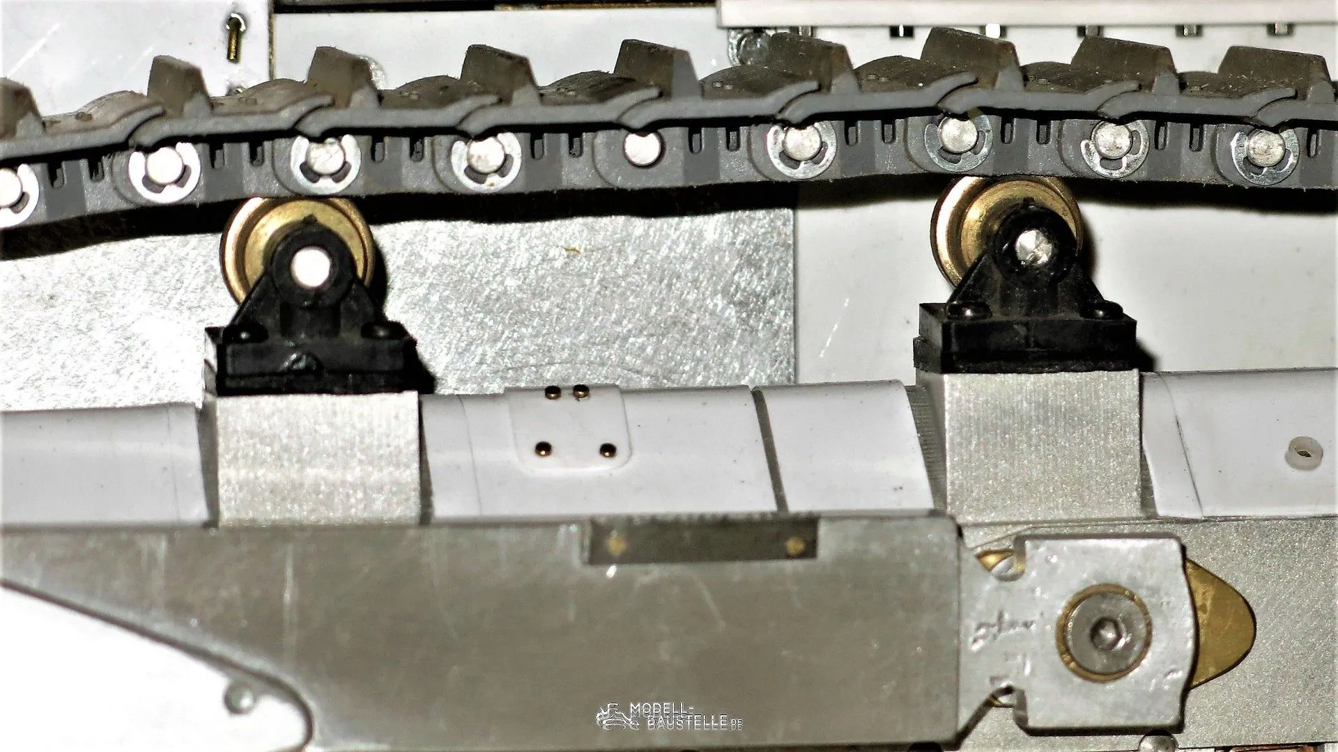

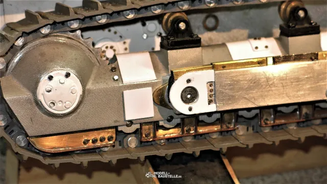

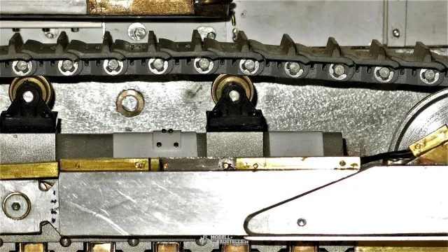

Hallo ,
die Leiträder sind abgedreht , auf 14 mm aufgebohrt , mit Kugellagern versehen und wieder eingebaut . ![]()
Der Aufwand hat sich gelohnt : ein Nebengeräusch ist jetzt verschwunden und der Antrieb läuft leichter .
Auf dem zweiten Foto sind auch mal die Kettenspanner gut zu sehen .
Grüße Bodo

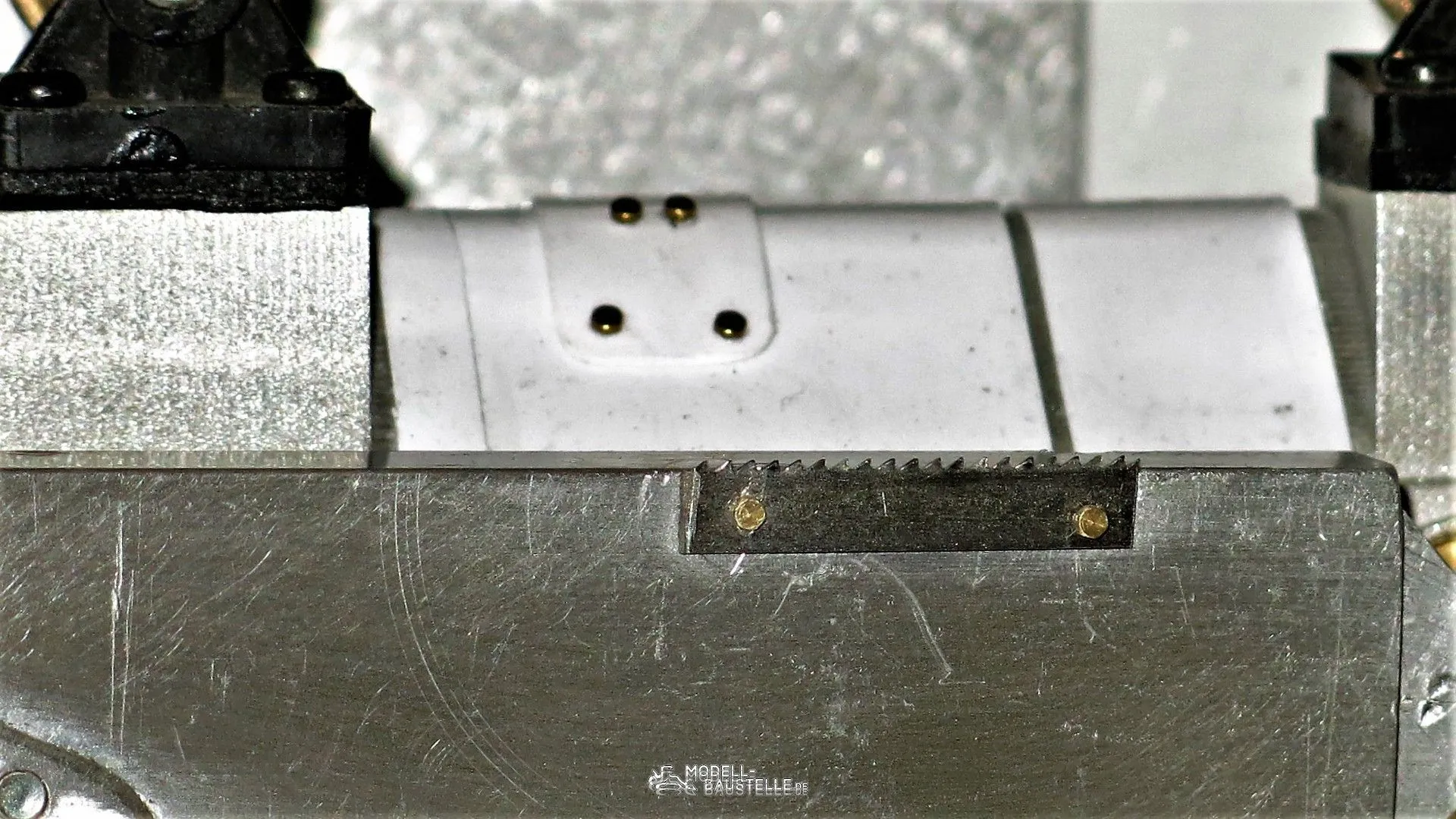

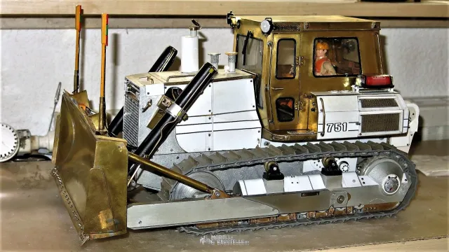

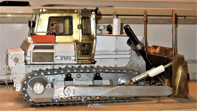

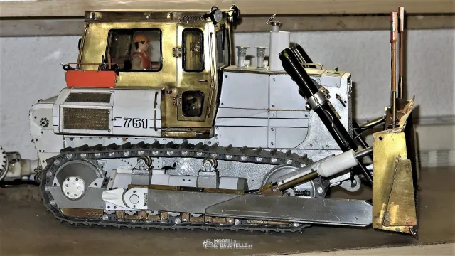

Hallo ,
im Großen und Ganzen ist jetzt auch das rechte Fahrwerksschiff fertig . obwohl noch ein paar kleine Änderungen nötig sind . ![]()
Die Bilder vom Ablauf der Erstellung .
Grüße Bodo
Hallo ,
jetzt sind auch die Kleinigkeiten an Umbauten am rechten Fahrwerksschiff fertig gestellt . ![]()
Wie z.B. Schrauben setzen , Abdeckklappen vergrößern , u.s.w. .
Grüße Bodo

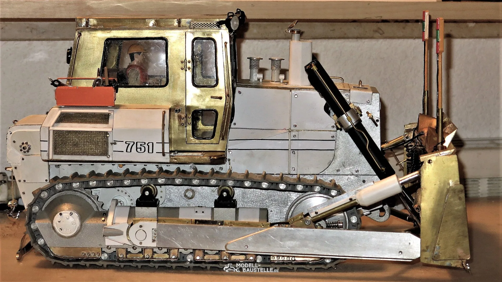

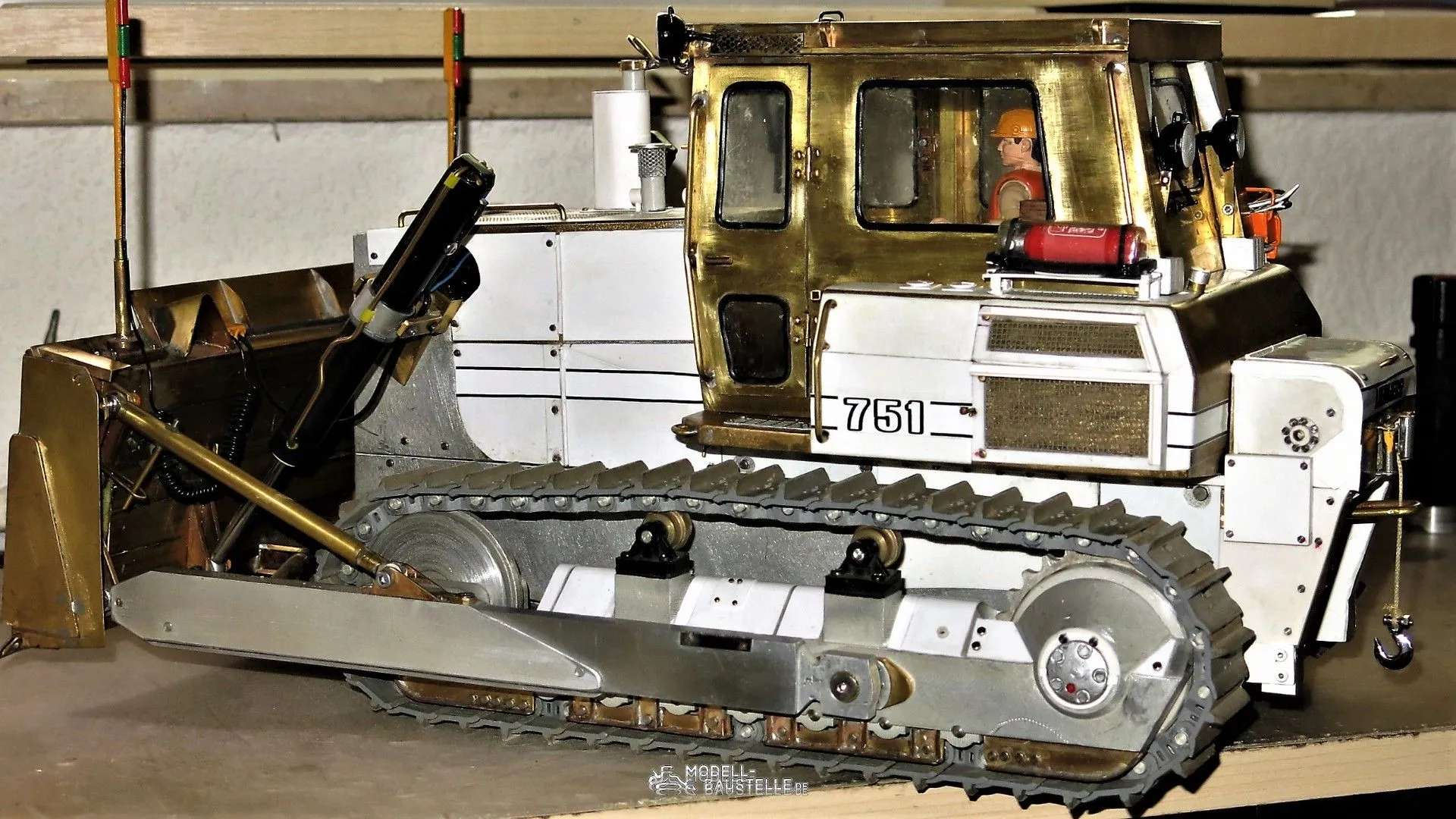

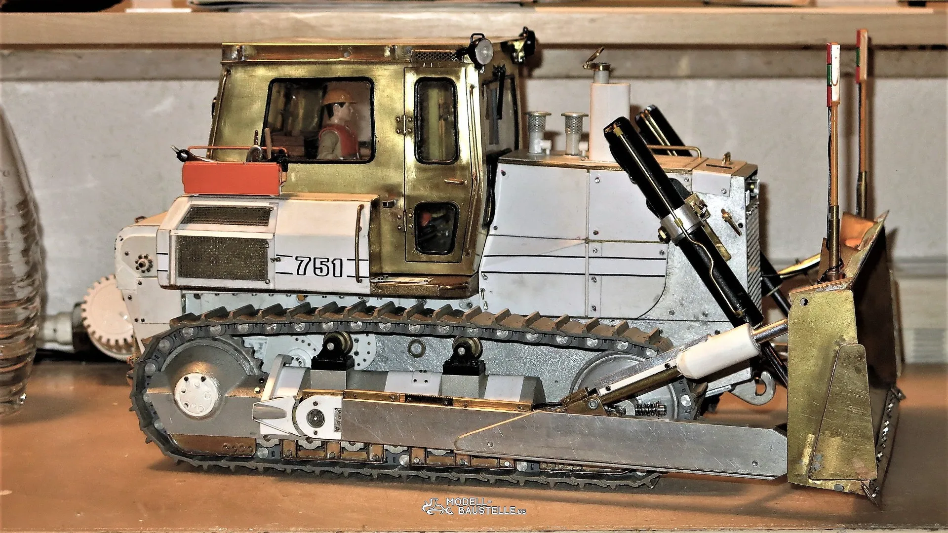

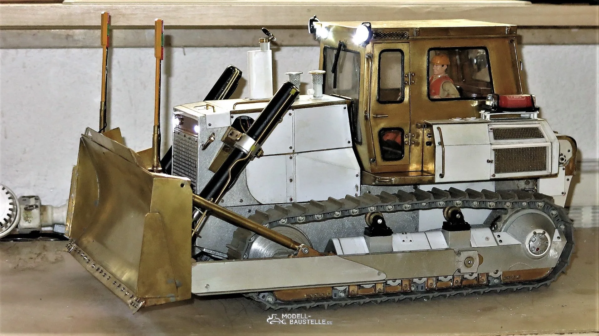

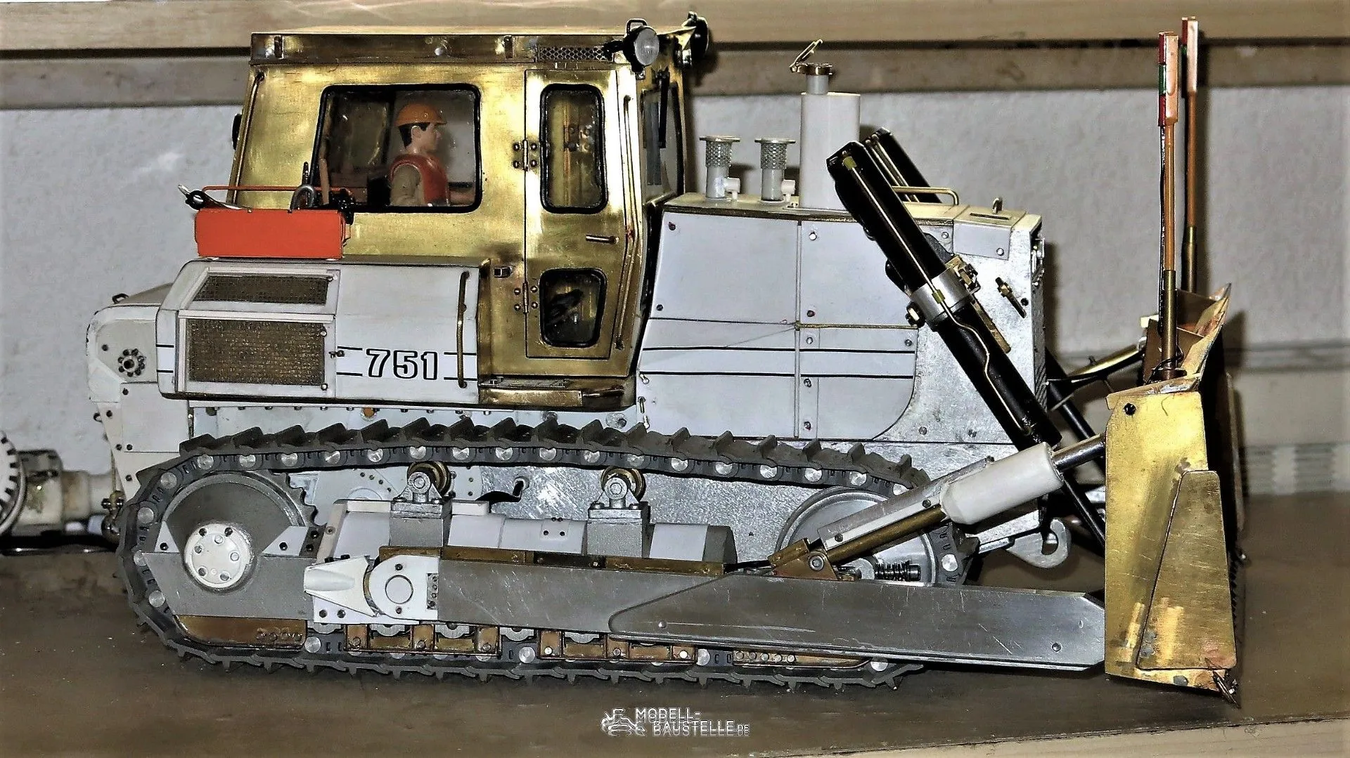

Hallo ,
sitze jetzt seit ca. 10 Minuten vor meiner Liebherr PR 751 und suche Details die ich noch bauen könnte und finde nix . ![]()
Bin in einer ganz neuen Situation . ![]()
Ich glaube " ICH HABE FERTIG " . ![]()
Grüße Bodo
Hallo ,
ein Modellbaukollege sagte zu mir : " man ist niemals fertig mit einem Modell " .
Er hatte Recht , ich hatte vergessen die Hydraulikschläuche des Tiltzylinders zurück in die Raupenwanne zu führen .
Was ich jetzt gemacht habe . ![]()
