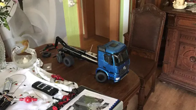

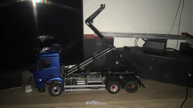

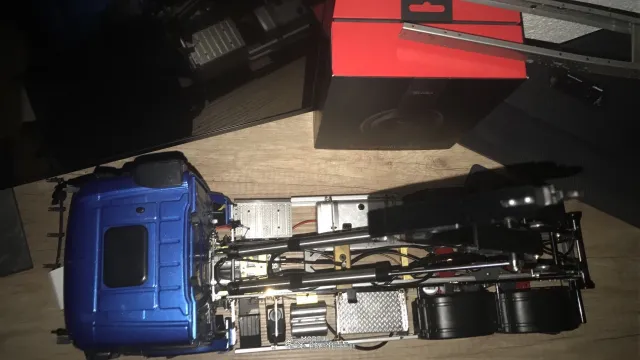

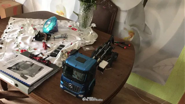

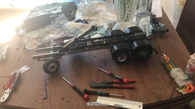

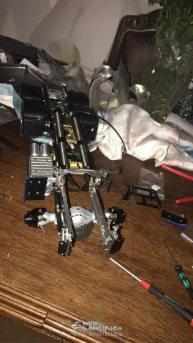

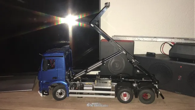

Ich würde hier gerne meinen Arocs Abroller vorstellen. Nachdem der Bau des Actros abgeschlossen ist konnte es nun endlich mit dem Arocs weiter gehen. Zum Modell selbst es ist ein Mercedes Benz Arocs 2653 als 6x6 mit zwei gelenkten Achsen. Die Federung erfolgt wie beim Original mittels Luftfederbalge. Der Aufbau ist mein Meiler RS21.
Ausstattung:
2x Angetriebene Lenkachse ohne Durchtrieb
1x Angetriebene Hinterachse mit Durchtrieb
3-Gang Duty Getriebe mit 46 Watt Motor
Hydraulikpumpe mit Tank lang
CM- 5000
Anbauteile:
Auspuff
Adblue Tank
Batteriekasten schmal
Luftkessel
Mercedes Kotflügel
Elektrik:
SM7
Kingbus
Farbe:
Der Rahmen wird Ral 3003 Rot
Das FH wird eventuell noch Ral 6026 Grün
Felgen kommen aus dem Hause Sturm und werden noch ausgetauscht
Aber nun mal Bilder
Bin auf eure Meinung gespannt ![]()
